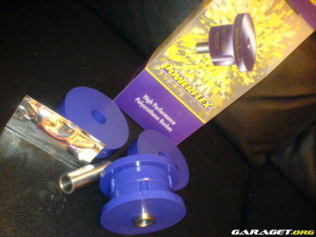

Hämtade ut Paket från Streetperformance idag big_smile var bussningar till fram o bakvagn big_smile underbart!!  Fettet eller vad som är i påsen, ska den på alla ytor?? Mvh/ mats
http://www1.garaget.org/gallery/archive/905/304565_f37366.jpg
Vad fick du betala för detta?? Vet inte vart fettet ska vara, men släng ut frågan på STCS forumet, så kommer d u att få svar.
mvh
Victor
Kommer inte ihåg, men de finns på  http://www.streetperformance-butik.se/

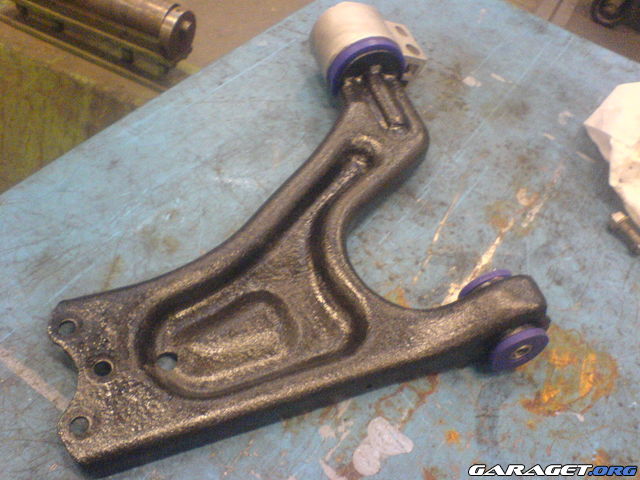

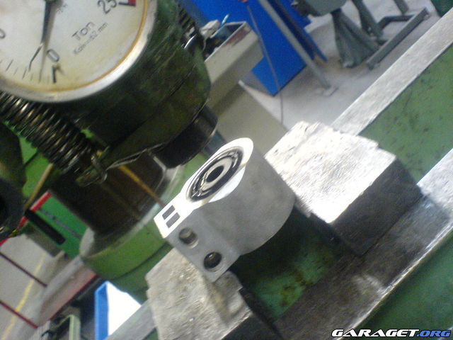

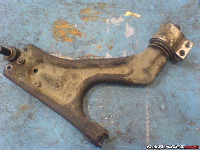

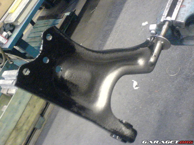

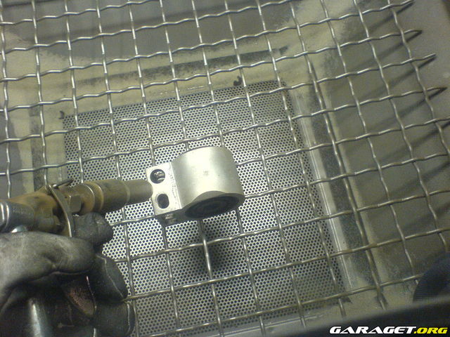

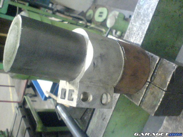

Nu har jag blästrat o bytt till Powerflex-bussningar  inte så lätt att pressa det gamla,  fy faan vad det satt  :S
https://www1.garaget.org/gallery/archive/905/307125_79l1xg.jpg
https://www1.garaget.org/gallery/archive/905/307128_98d3jd.jpg
https://www1.garaget.org/gallery/archive/905/307129_xxnpjz.jpg
https://www1.garaget.org/gallery/archive/905/307130_xrjbwj.jpg
https://www1.garaget.org/gallery/archive/905/307134_51aczt.jpg
https://www1.garaget.org/gallery/archive/905/307136_gazrdl.jpg

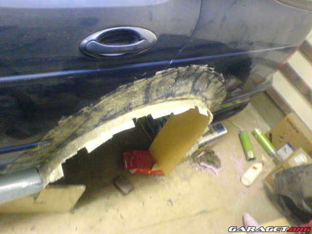

#519
Medans formningen mot karossen bak härdar passade jag på att byta bussningarna i bäramen bak,  pressa ur den inre delen av bussningen medans den yttre delen jag smaka på mer våld..    kapade upp ett spår med bågfilsblad sen hittade jag ett bra mothåll och ett don för att slå på,  och tillslut gav det med sig big_smile  då blev det att montera dit Powerflex-bussningarna. skönt skönt!tongue
https://www1.garaget.org/gallery/archive/905/307998_t54zng.jpg
fomning mot karossen
https://www1.garaget.org/gallery/archive/905/307999_5o28gz.jpg
kapat spår och slagit
https://www1.garaget.org/gallery/archive/905/308000_l32e38.jpg
https://www1.garaget.org/gallery/archive/905/308002_0c2gnz.jpg
https://www1.garaget.org/gallery/archive/905/308003_lpoqq5.jpg
