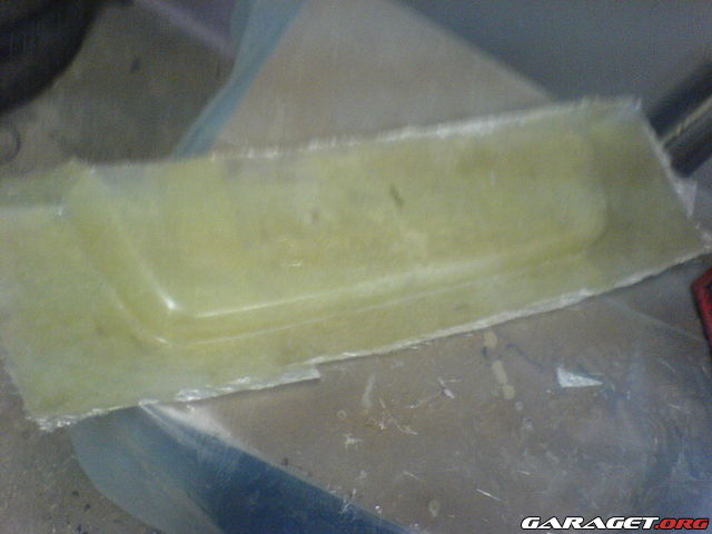

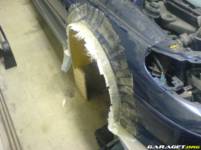

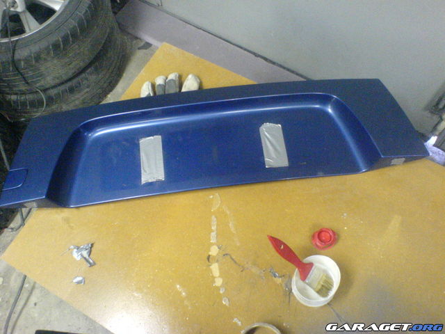

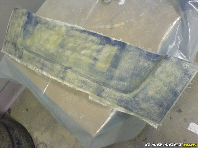

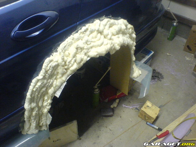

Så där ja.. nu är fogskummet lagt på bakskärmen ,  andra framskärmen är avgjuten och håller på att härda för fullt, medans det härdar, passade jag på att plasta av rampen på bakluckan, den tänkte jag ju göra i kolfiber.. tänkte göra ett försök i alla fall big_smile

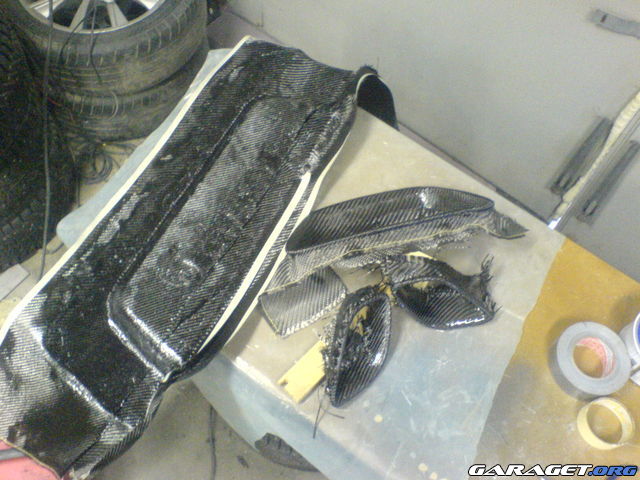

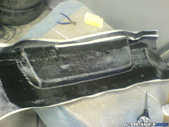

Jahaja, det härda så mycket fortare än fogskummet att jag hann lägga kolfibern o Epoxin idag med blev 3 lager kolfiber big_smile  la även epoxi på grillarna,  få se hur detta blir,  big_smile

Rampen till bakluckan blri ju riktigt bra big_smile
Ska nog skicka lite roliga saker till sig som jag vill ha i kolfiber wink hehe

Ja skicka på du big_smile   det är ju förta gången man håller på med det så det är ju lärotiden än big_smile  roligt du tror på det big_smile
