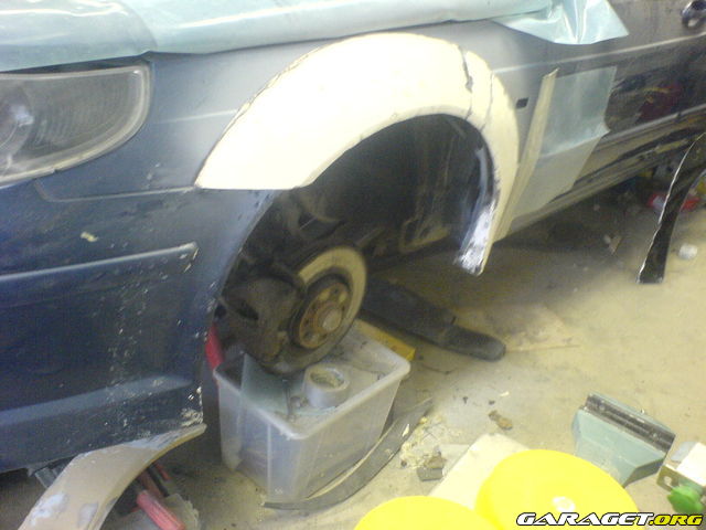

Nu är det uppkapat första skärmen,  kändes lite vanskligt men nu är det gjort, och hålen till popnitarna är borrade och grundfärg är lagd smile

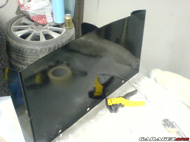

tog med EN TILL bild på diffusorn,  klarlackad med matt klarlack och svart matt lack under, blev riktigt matt och riktigt snyggt, helt perfekt!

Blir skitbra det där!

Ser bra ut, vill se breddningen på plats oxå smile
Vad ska du använda för lim att limma dit breddningen med?

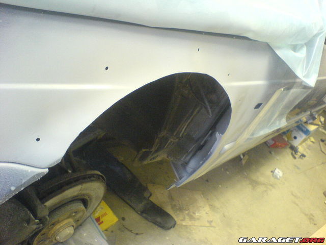

jaha... då var skärmen nitat på plats oc limmad med ett speciellt lim för kaross,  nu kan jag plasta runt skärmen och börja spackla ihop det som det ska vara åp riktigt big_smile

Ser skit bra ut smile Det där limmet limma jag mina breddare och sidokjolar med blir skitbra..
men HELVETTE vad du får trycka först när det ska ut ur sprutan eller om det var mina det var fel på tog i sen small det till så trodde jag sprutan pajja men då funka det.. tongue Kan va bra att veta så du inte slänger skiten åt helvette tongue

Tack Patrik smile  japp det ska jag tänka på, har lagt rostskyddsmedel i 3 lager första lagret la jag 10 minuter efter jag kapade upp skärmen,  från insidan tänkte jag ganska snart lägga underredsmassa över nitarna, kan det vara nått??  Mvh/ englund

Varsågod smile Jadå det tycker jag låter som tillräckligt smile Blir nog hur bra som helst detta.

Det kommer att bli kanon, men är det inte lite onödigt att rengöra golvet med tinner big_smile
Som du sa, underredsmassa över nitarna så kommer det att bli vattentätt o bra. Men för fasen det är ju bara en vecka kvar till 3maj, men det fixar du wink Håller alla tummar jag har tongue
