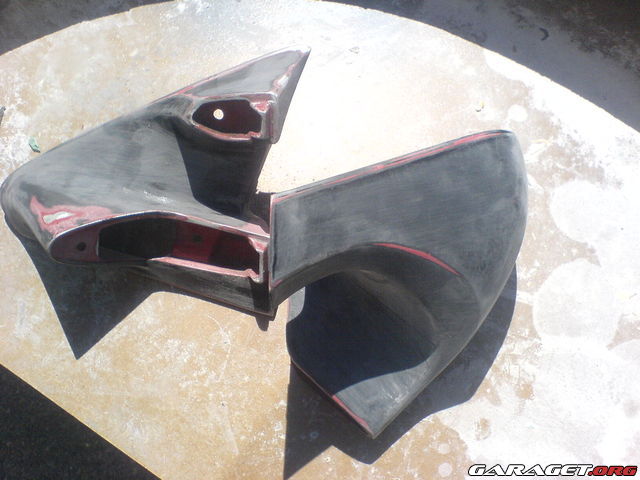

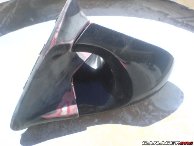

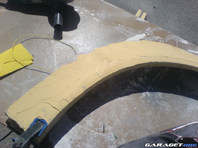

Nu är det igång med sida nummer två.. såå skönt!!
Pluggen är gjord och "lackad"   smile
medans spacklet torkade slipadejag ner en backspegel..

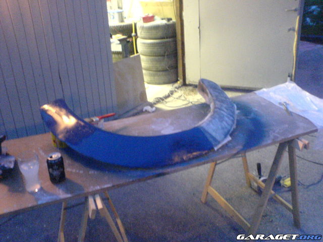

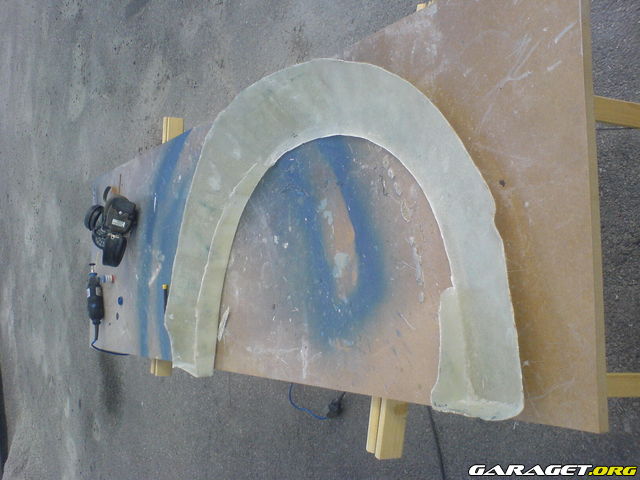

Så ja.. nu är äntligen formen gjuten till höger framskärm..
Ja visst är jag pedantisk när det gäller mitt bygge, konstigt egentligen för jag är nog inte pedant i annat fall,
Men visst kommer jag bli klar!
Roligt att höra Björn du gilla vad du såg..
Ni får ursäkta de dåliga bilderna, men halvskumt ute och då är inte min gamla SonyEricsson på topp tongue

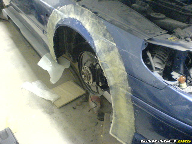

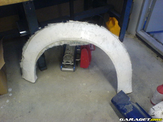

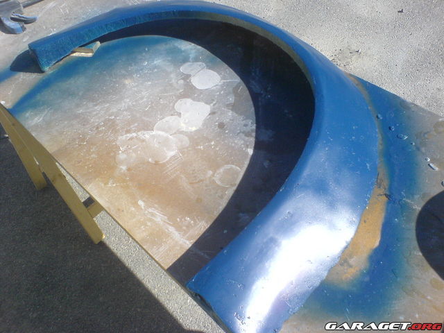

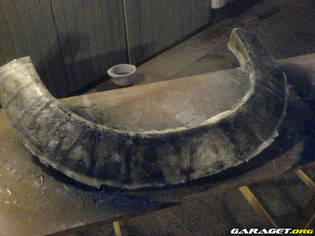

Halloj alla nu kan jag äntliugen säga att jag kommit igång med sida nummer två big_smile
Formen är gjuten sedan igår och idag blev det gjutet i formen och även baksidan av breddningen, formen gick åt skogen men skärmen blev bra, så nu ska den renslipas och fogas samman med baksidan smile
sen blir det till att kapa ypp skärmen och borra hål o limma o nita big_smile
Medans det härdade passade jag på att gå ut med mamma o pappas hundar smile  Zorro o Dolly  smile

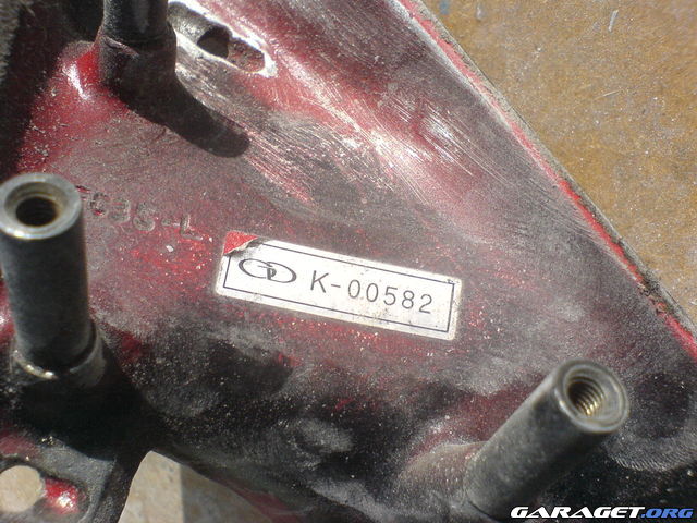

"GD" märket på baksidan av speglarna är det tecken på att det är Ganador speglar? de känns riktigt rejäla och plattan mot bilen, den är i sluminium och inget plast här inte..  heeelt underbara speglar!!
https://www1.garaget.org/gallery/archive/905/371625_npfwew.jpg
formen
https://www1.garaget.org/gallery/archive/905/371626_34u0b5.jpg
Är detta tecken på äkta Ganador speglar??

Baksidan är brednningén
https://www1.garaget.org/gallery/archive/905/371632_4h5x3n.jpg
