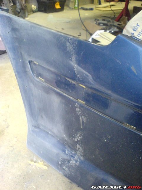

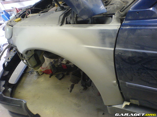

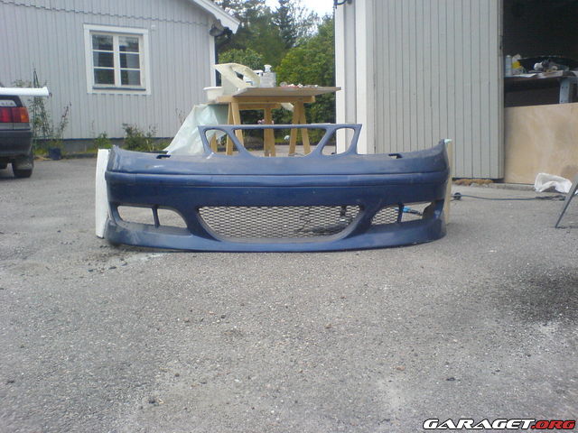

Nu är breddningen limmad och nitad, men jag för DJUPT fundersam över hur fronten blir, jjag tror att spacklet och glasfibern kommer spricka jättelätt!!
Hade jag gjort dom lite bättre skulle jag kunna ha skruvat dom i fronten iutan spackla ihop allt..
men nu är det ju inte så.. så nu vettefan hur jag ska göra.. :S
Nån som har nån idé??
https://www1.garaget.org/gallery/archive/905/377059_ol6qr0.jpg
Sprayspacklat
https://www1.garaget.org/gallery/archive/905/377060_9q6e64.jpg
slipat
https://www1.garaget.org/gallery/archive/905/377061_q2zen8.jpg
https://www1.garaget.org/gallery/archive/905/377062_u7o081.jpg
https://www1.garaget.org/gallery/archive/905/377063_oj3spl.jpg
https://www1.garaget.org/gallery/archive/905/377064_k0zlr2.jpg

När du ändå lägger ner såhär med tid, ta o skaffa dig en glasfiberfront direkt, för jag antar den du har nu är i ABS plast eftersom du är skrajj det ska spricka.
ABS plast är ett helskotta att plasta mot, spricker direkt för ingenting, funkar knappt på dörrsidor, än mindre på frontar.
Det finns inga bra sätt förutom att limma och plast-spackla (värmepistol + abs-plast stavar som smälts), problemet som uppstår då är istället att plasten avger silikoner och lackeraren kommer riva sitt hår.
Så, för att spara tid och i slutändan slantar, skaffa en glasfiberfront redan nu så är jag säker på att flera här hjälper till med tips hur du sammangjuter allt.

Tjaaaa..
Jag antar jag vet du har rätt där, en glasfiberfront vore ju helt klart det bästa, men vill så gärna ha Hirschen, den är såå fin, har inte hittat nån eftermarknads Hirsch eller nån annan glasfiberfront till min jag giller. skulle vara RealCar´s men den är ju så vanlig...

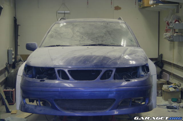

Ja idag har det varit en händelserik dag! big_smile
https://www1.garaget.org/gallery/archive/905/377493_8huyjd.jpg
