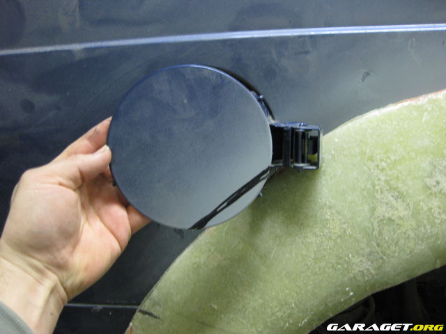

Kom upp ett bekymmer...
Tanklocket, fan nu kan jag ju inte öppna det normalt...  :S
Men problem är till för att lösas...
så nu är nya tanklocket klart, ska grundas och spacklas, sen kan jag plasta upp skarven till breddningen  tongue

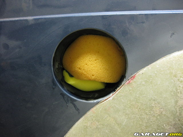

La in blöta svampar för att avskärma lite ;D

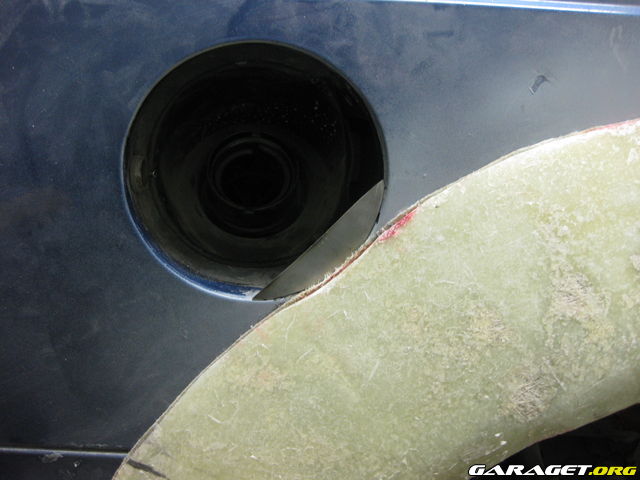

Nu är locket beskuret till rätt form
https://www1.garaget.org/gallery/archive/905/560938_z7sr83.jpg

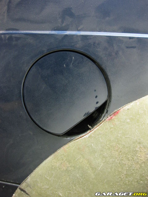

Denna ska svetsas dit tongue
https://www1.garaget.org/gallery/archive/905/560939_5969q9.jpg

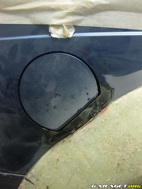

Fääärdigt big_smile nu ska jag grunda och plasta big_smile
