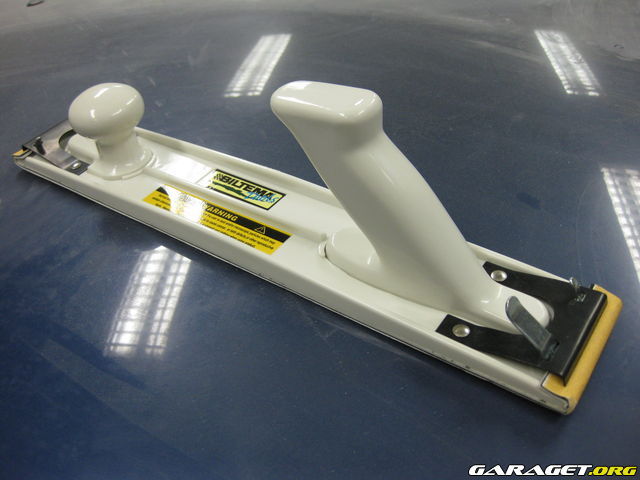

Biltema?? Varför har jag inte tänkt på det?? :S  Ska kika big_smile

http://www.biltema.se/Archive/Product_images/20/Large/20-817_l.jpg
79,90kr Makalöst billigt!!

vad va det ja sa mats wink köper du gröft papper till den där så är den skit bra big_smile ja använde mej av den där när ja gjorde lollos baslåda wink

Jag har dyrt fint papper från Linde bilskadecenter,  det är som nät eller vad man ska säga..  effektivt som faen!! tongue

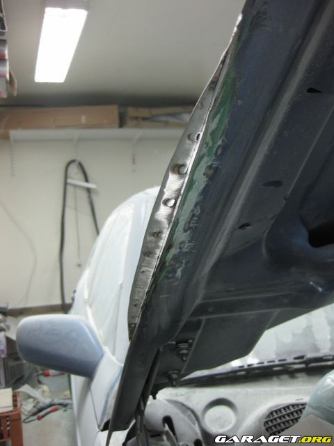

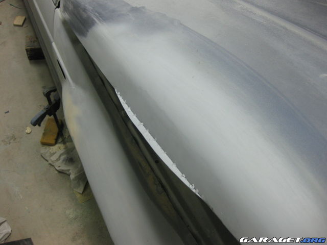

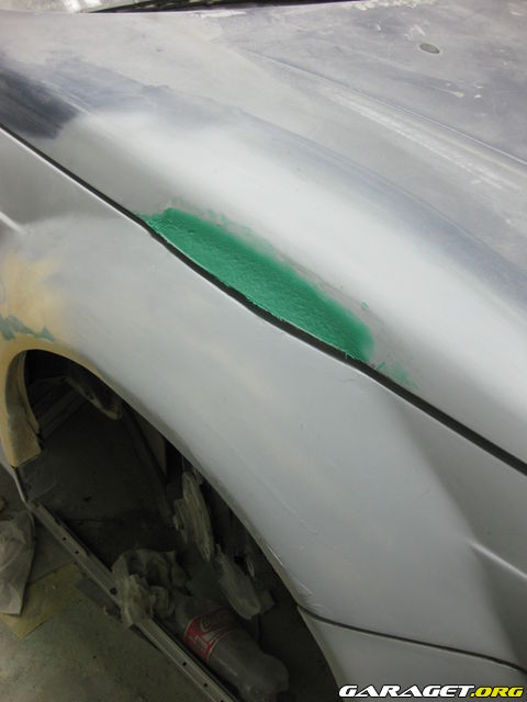

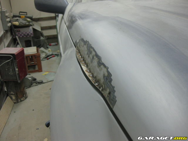

Kanske lite väl sent men klockan är i alla fall en stund efter 04:00 nu och jag har hållit på med huven istort sett hela kvällen o natten...
Jag trodde jag skulle ut och slipa och spackla klart sista skärmen, men så blev det inte, blev en spackling...
Breddningen på huven har jag fått göra om,jag slipade under den och kände ordentligt så allting satt som det var tänkt, men började släppa i kanten.. :S så åter igen ett dubbel-jobb :S
Men nu är det ingen glasfiber armering utan en riktig kant i rostfritt stål ditsvetsat.
Detta har tagit mycket tid att komma på hur jag skulle göra..
Men detta är väl kvällen o natten i bilder tongue
https://www1.garaget.org/gallery/archive/905/568434_ngdrvl.jpg
Planslipen smile tack för tipset Jimmy
https://www1.garaget.org/gallery/archive/905/568435_bwc4h4.jpg
slipat o skyddat smile
https://www1.garaget.org/gallery/archive/905/568436_smb694.jpg
https://www1.garaget.org/gallery/archive/905/568437_crs07m.jpg
https://www1.garaget.org/gallery/archive/905/568438_89p2iu.jpg
https://www1.garaget.org/gallery/archive/905/568439_jgg5np.jpg
https://www1.garaget.org/gallery/archive/905/568440_ywfzkc.jpg
https://www1.garaget.org/gallery/archive/905/568441_ixu8bn.jpg

Fy f*n va snygg den breddningen är Mats!! Nu blev jag sugen på att bredda min smile
248 Inlägg
12 februari 2009
#1308
Ser riktigt bra ut! gillar skarpt när när breddningen går upp lite på huven!

Detta blir ju för jäkla bra, sitter redan och väntar på nya uppdateringar! Vad är det för grönt spackel du använder? Ser ut att vara fint att jobba med. Lycka till i fortsättningen. Strongt att sätta dig och ladda upp bilder när du just jobbat till 4 på bilen, sånt uppskattar fansen smile

Tack Keller smile Klart du ska bredda din smile    Bara att planera projectet väl och dra igång smile
Elda :
Tack smile Vad kul du fortfarande giller detta smile
Tack fredrik,  Ja det är en lagom detalj tongue
Molinari :
Tack R, Ja jag har ju en stor del av min stöttning finns här på Gorg  Roligt det uppskattas ska du veta!!

Tack !!  Nej jag vet inte vart idéerna kommer ifrån,  men gillar att fundra ut lösningar och testa lite.. tongue

Du slutar aldrig att imponera, lösningen på breddningen av motorhuven vart ju grymt bra. Keep it up!
