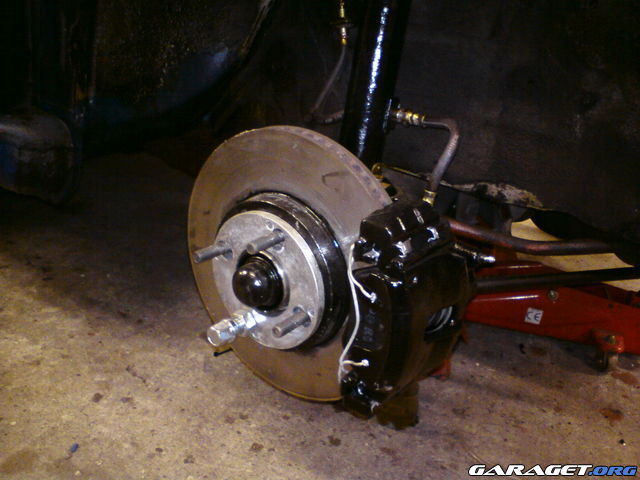

Här dock lite bromsbilder..
Skivorna skall bytas ut mot hållborrade så fort de är testade att de funkar samt ekonomin tillåter wink
https://www1.garaget.org/gallery/archive/19077/524026_52cnyx.jpg

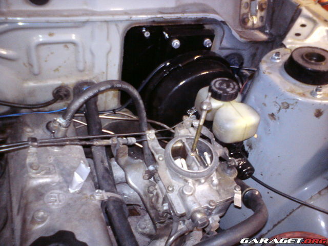

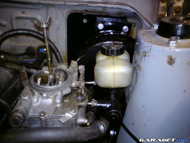

Den färdiga bromsservon och renoverade huvudcylindern från Saab 96 big_smile Otrolit effektiv för att vara från den tiden wink
https://www1.garaget.org/gallery/archive/19077/524029_rs675m.jpg
Lite trångt tongue Är ju aningen större än orgina cylinder utan servo smile

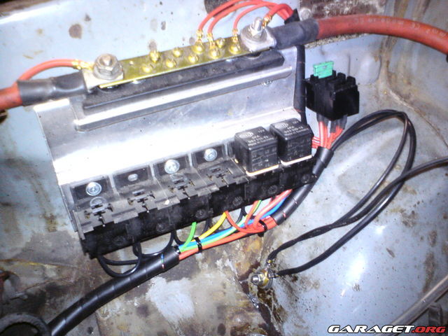

En ny "elcentral" byggdes då det kommer att monteras diverse tilläggsutrustning. Bl.a. styrningen för elfläkt, extraljus mm.
https://www1.garaget.org/gallery/archive/19077/524041_6uiop3.jpg

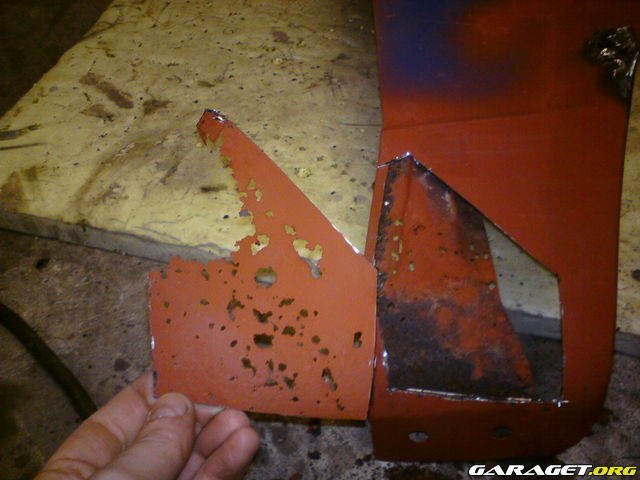

Den högra dörren krävde efter lite undersökning rätt så lite behandling, endast 2 små nya bitar smile Dessa skulle säkert att ha reparerat med spackel men wtf..  INTE FUSKA! big_smile
Främre hörn
https://www1.garaget.org/gallery/archive/19077/534195_7zloij.jpg
Bakre hörn
https://www1.garaget.org/gallery/archive/19077/534198_6om15r.jpg

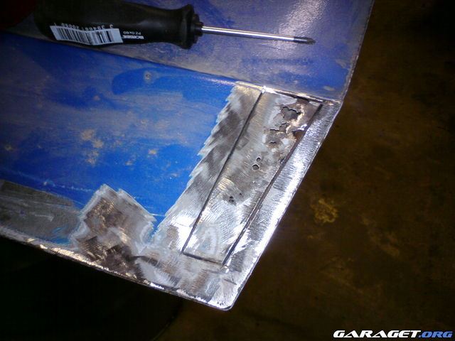

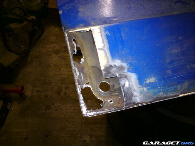

Ny fräsh bit ilagd smile Märkte att ja inte har nån bild när den är svetsad men ja hoppas ni litar på mej att det blev fint big_smile
https://www1.garaget.org/gallery/archive/19077/534202_bz0rzc.jpg

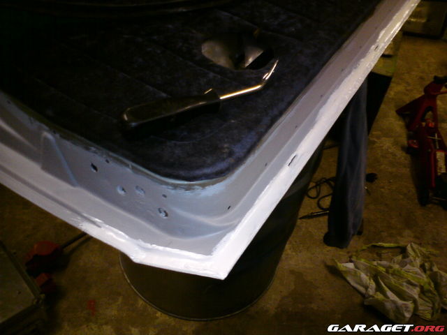

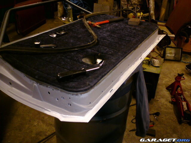

Här är hela dörren färdigsvetsad samt limmad/grundad.
https://www1.garaget.org/gallery/archive/19077/534205_71vfbl.jpg
https://www1.garaget.org/gallery/archive/19077/534208_7nzqwu.jpg

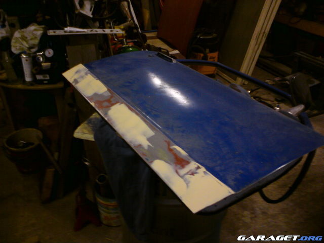

Och så på med ett tunt lager spackel wink
https://www1.garaget.org/gallery/archive/19077/534212_00eav5.jpg

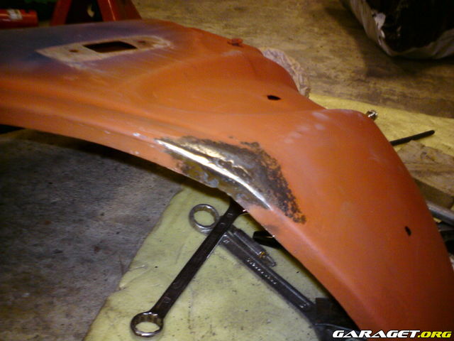

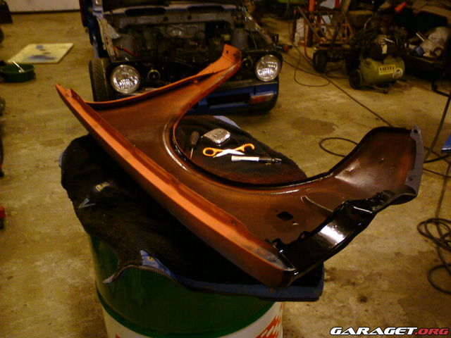

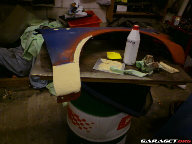

Höger framskärm blästrades till att börja med, och detta hittade ju diverse tidigare inspacklade grejer..  neutral
Men det var bara att upprepa tidigare procedurer så löste det sej smile
Grunden var endast målad överallt för att den nybästrade ytan inte skulle rosta innan reparation.
https://www1.garaget.org/gallery/archive/19077/534216_jtvorj.jpg

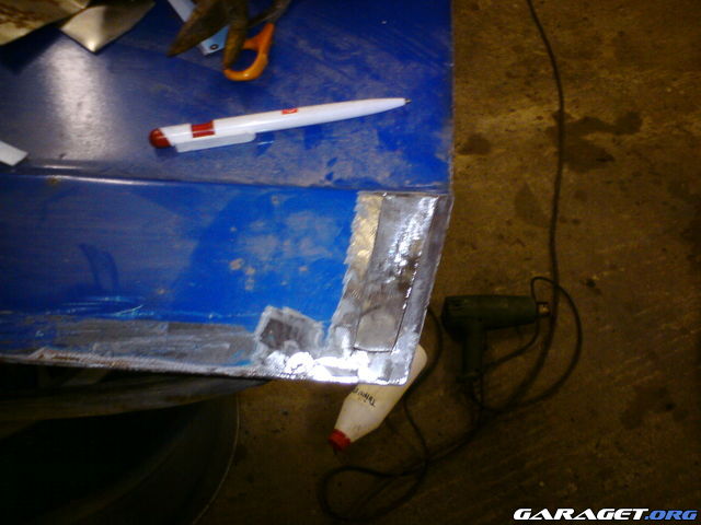

I främre kant var det endast ytrost + en spricka som behövde åtgärdas wink
https://www1.garaget.org/gallery/archive/19077/534217_js75sj.jpg

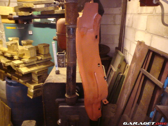

Då bilen skall förses med skarpliga stänkskydd så svetsade jag en extra remsa för att få fast den.
https://www1.garaget.org/gallery/archive/19077/534218_fnpv3c.jpg
2 varv spacklat.
https://www1.garaget.org/gallery/archive/19077/534262_0ti3qa.jpg

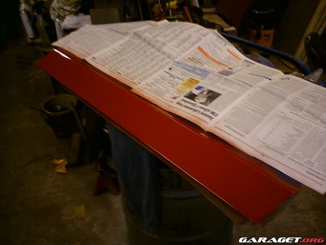

Ganska långt färdig. På bild bara rostskyddsvax, är behandlad med underredsmassa + stenskottskkydd i nuläge. Övre kant är även målad så det blir montering inom snarast smile
https://www1.garaget.org/gallery/archive/19077/534226_etn88l.jpg

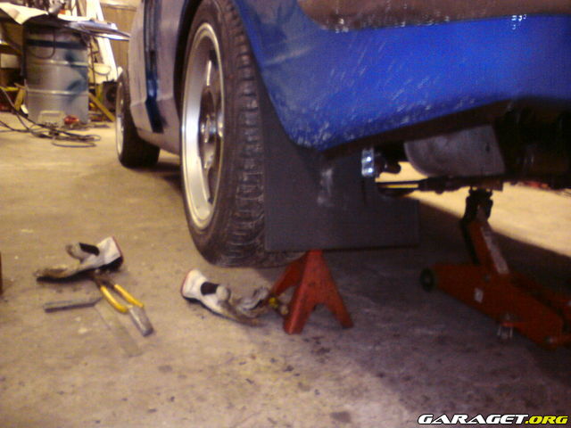

Monterade nya stänkskydd bak för att spara på plåten ett tag smile
Köpte 4 hårdgummilappar i A4-storlek ock passade in och skar till dem, sen bara att montera tongue

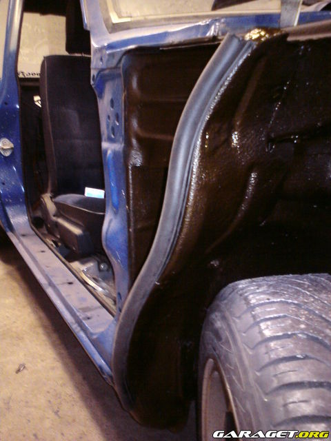

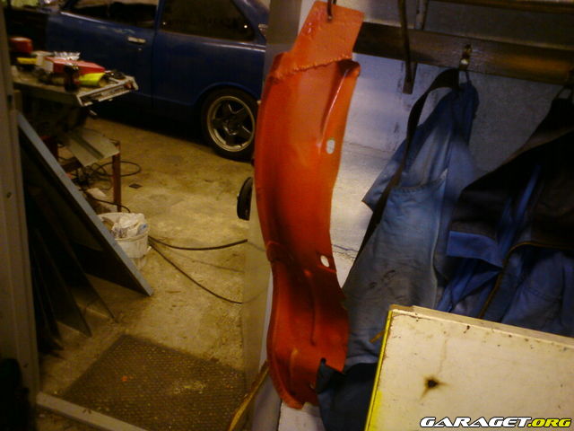

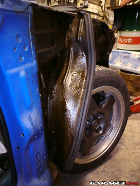

De sk innerskärmarna som skyddar dörrarna mm hade sett sina bättre dar så de fick även en ordentlig behandling, sedan grund + rostskydd.
https://www1.garaget.org/gallery/archive/19077/534250_s92u6y.jpg
https://www1.garaget.org/gallery/archive/19077/534251_5x8csv.jpg
Roskyddsbehandlade samt monterade. Monterade en ny tätningslist på båda sidor då de gamla var obefintliga.. roll
https://www1.garaget.org/gallery/archive/19077/534252_uijjcr.jpg
https://www1.garaget.org/gallery/archive/19077/534253_2zynys.jpg
Med detta så är hjulhusen till 100% färdiga och skärmar bara att montera..jeeei! big_smile

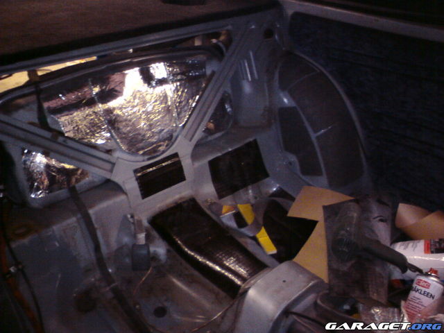

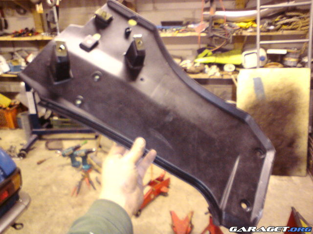

Plockade även in lite inredningsplast igår, orginal skulle det sitta isolering bak men den vet vi ju alla att inte fanns kvar. Så en ny bit skars till av självfästande isolering. Sen bara skruva, skruva. smile
https://www1.garaget.org/gallery/archive/19077/534256_n8745a.jpg
https://www1.garaget.org/gallery/archive/19077/534257_zibvg5.jpg

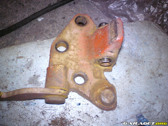

Igår hände det lite grejer igen smile Den högra dörren monterades samt justerades och framskärm monterades wink Även baksätet hittade hem:)

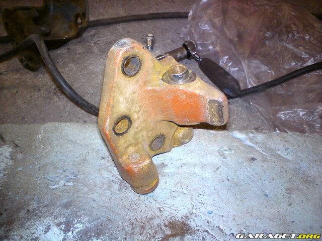

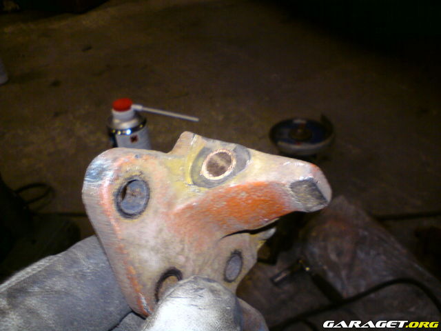

Innan montering blästrades gångjärnen samt målades med svart hammarlack. Upptäckte glapp i det nedre gångjärnet då nylonbussningen var helt slutsliten.. hmm Och som bekant finns ju dessa inte att köpa nya, så ett mässingsrör av passlig dimension knackades in och borrades till passlig dimension.
https://www1.garaget.org/gallery/archive/19077/537390_6f18s2.jpg
https://www1.garaget.org/gallery/archive/19077/537392_z6frpx.jpg
Det kapades sedan till rätt längd och shimsades med aluminiumbrickor, funkar fint wink
https://www1.garaget.org/gallery/archive/19077/537394_hkk1b4.jpg

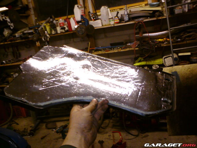

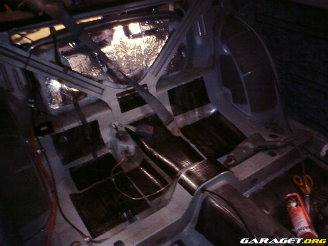

Sedan var det baksätets tur undertiden färgen torkade, de flesta ytorna putsades rena och monterades bitumenmatta för att tysta ned karossen lite. wink
https://www1.garaget.org/gallery/archive/19077/537399_1dun8p.jpg
https://www1.garaget.org/gallery/archive/19077/537401_fysq5w.jpg

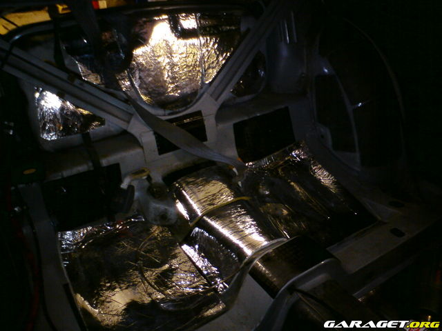

Sedan lades ett varv med ljud/värmesisolering under bänken + på tanken. Efter det baksätet in i bilen smile
https://www1.garaget.org/gallery/archive/19077/537405_gmmtzd.jpg
