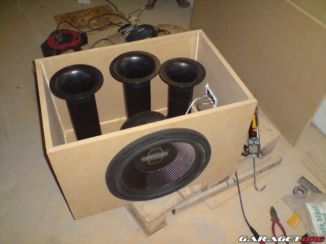

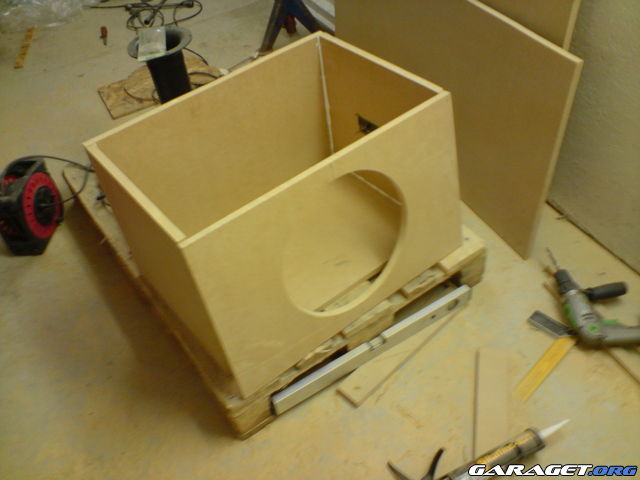

sådär nu var lådan klar men är lite kvar att kapa i hatthyllan för att få basrören precis där de ska vara ! smile
lite bilder ..:
http://www.garaget.org/gallery/archive/53151/209597_aaff20.jpg

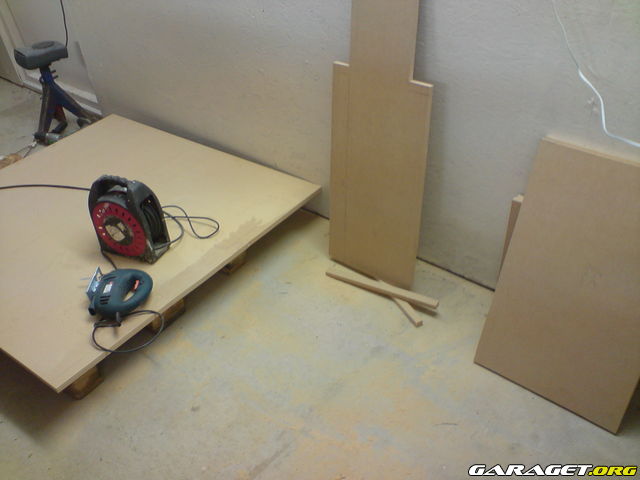

mätning och sågning av MDF skiva
http://www.garaget.org/gallery/archive/53151/209598_0orbg2.jpg

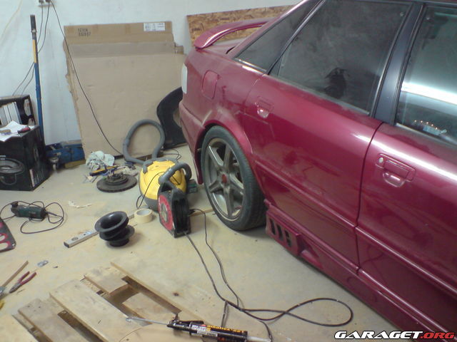

likaså här
http://www.garaget.org/gallery/archive/53151/209599_o8xyv7.jpg

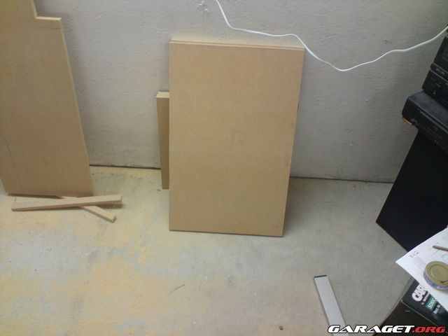

börjar likna något
http://www.garaget.org/gallery/archive/53151/209600_41wezb.jpg
beräkning av basrör
http://www.garaget.org/gallery/archive/53151/209601_ltb2ct.jpg

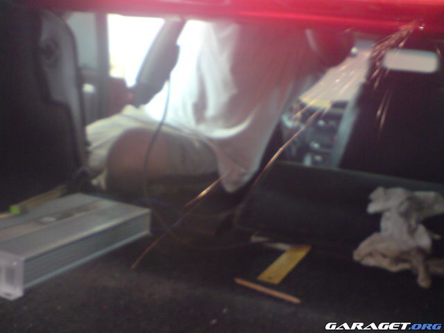

lite kapning i hatthyllan
http://www.garaget.org/gallery/archive/53151/209602_62x2gu.jpg
Mycket prylar blir det !
http://www.garaget.org/gallery/archive/53151/209604_j5q1mr.jpg

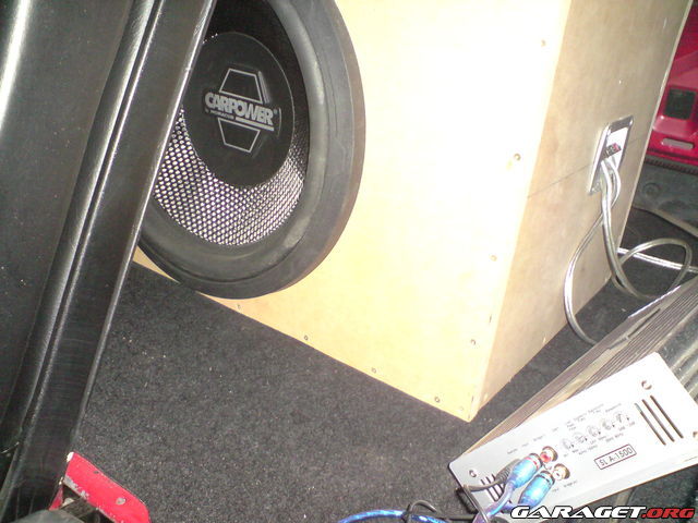

och ett tillvidare resultat smile
Låter ju förbannat mycket faktiskt !

Låter det bra då?

Än så länge, helt klart ! behöver som sagt kapa mer i hatthyllan för att få upp rören genom plåten, sen sätta dit 6.5orna & steg till i hatthyllan om det får plats.. Har inte heller hunnit ställa in basen riktigt smile
Så det är lite kvar att göra men verkar riktigt lovande wink

INTE rören genom hatthyllan.. isf ska du även ha basen där.. allt du kommer få ur dina portar e en massa "knasig" djupbas.. en portad låda e ju bygga för att portar å basen ska "samspela"..
Det är ju lustigt att man får höra så mycket olika terorier roll

får börja med att säga att du har en fin 80'a smile den får min att framstå som en dåligt dubbad tysk porrfilm. big_smile Jag har en riktig dynamit RF power låda i min, men det låter anal pga att lådan+ porten spelar bakåt, sen är ju bränsletanken bakom sätet tyvärr.. hade samma syndrom i en opel manta förut. jag funderar själv på hur man ska bära sig åt..såga upp hyllan eller göra en bandpasslåda.

de e inte terorier.. de e fakta... tro mig smile
de toner du får från själva elementet kommer dämpas en massa eftersom du har ett tjockt säte ivägen.. medans de toner som kommer från porten kommer troligtvis höjas när dom "laddas" i bakrutan så kommer de låter ILLA..
men men lycka till smile

fast de e inte där "problemet" ligger.. de rekomenderas att du ska ja port å bas på samma sida men de e inget måste..  problemet ligger i att du har ett säte i vägen som dämpar de toner som kommer från basen me vi säger ca 3db.. å sen ökar du de toner som kommer frn porten me ca 3db eftersom dom "laddas" när dom stutsar i rutan..  då får du 6dbs skillnad mellan port å element.. men db siffran kan va vädligt olika.. tog bara ett exempel. så de har inget me fasen att göra..   de bästa e ju å bygga en bandpasslåda men dom kan va jävligt svåra att få bra..

Vi säger väl det då.... det är nog bränsletanken som är den stora boven i dramat framför för sätet. en 5:e ordningens låda går väl att få till hyfsat, om elementet passar till det.
Eller ta upp ett halvfett hål i hyllan och leda in (cornerloading hette det, eller?) basen

jo visst går de att få till en hyffsad smile   men ofta brukar bandpasslådor bli "entoniga"..sad  men sen hänger de ju på hur pass kräsen man e..
21 761 Inlägg
16 december 2007
Fast jag hävdar bestämt att entoniga bandpasslådor antingen är felgjorda eller har en bas som inte passar till den lådtypen smile. Det går att få en bandpasslåda att spela både dunk och djupbas, men helt lätt är det förstås inte.

klart att de går smile   ja har själv byggt flera som låter riktigt trevligt å de finns ju massa SQ bilar som kör me de... smile
men har man inte koll på va man gör så e de inte så lätt..hehe
