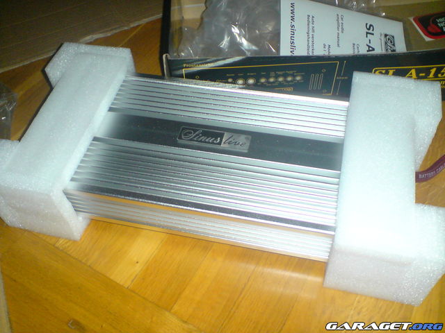

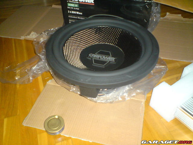

Bas & Steg som instaleras efter nyköp:
- Sinus Live Sl-a1500
- Sonic Carpower 15"
http://www.garaget.org/gallery/archive/53151/208527_kr63te.jpg

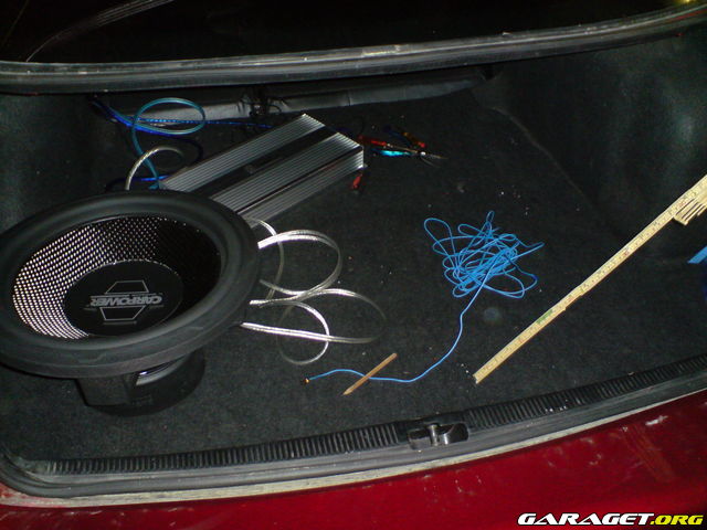

Basen
http://www.garaget.org/gallery/archive/53151/208523_c8yfdq.jpg
Steget
http://www.garaget.org/gallery/archive/53151/208524_ujs6c0.jpg

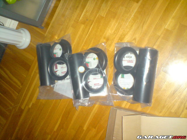

Aeroportar
http://www.garaget.org/gallery/archive/53151/208529_tee7zs.jpg

Hur ser planeringen ut? 3 portar?

3 portar igenom hatthyllan och basen vänd mot baksätet.
Ska försöka få tag på lexan plast/plexiglas och sätta som bakre vägg på lådan samt lackera lådan invändigt.

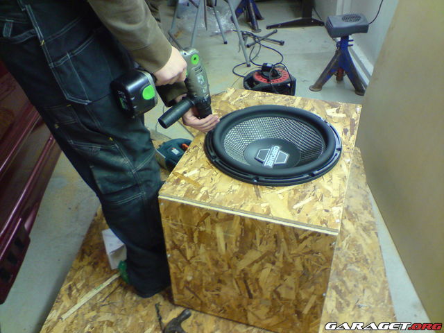

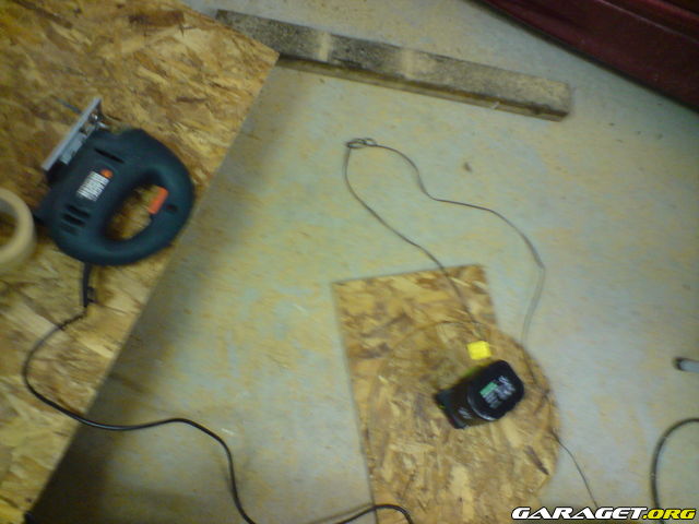

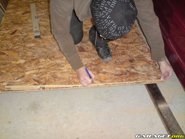

Byggt en liten "demo låda" under kvällen :
( NOTERA NU ATT DET INTE ÄR DENNA LÅDA SOM SKA SITTA I SENARE...)
http://www.garaget.org/gallery/archive/53151/209016_gchhd9.jpg
Testat koppla in bas&steg
http://www.garaget.org/gallery/archive/53151/209018_xd75hh.jpg
mätning pågår
http://www.garaget.org/gallery/archive/53151/209019_n0b8hp.jpg
en hel del damm
http://www.garaget.org/gallery/archive/53151/209020_hafxqh.jpg
färdig
Resultat: Med lite felräkning på och med tanke på materialet fick man ett possetivt smakprov på hur det kommer låta senare iallfall roll
Senast redigerat av Sanion (15 december 2007)

bygger du lådan i 12mm spån??
Dåre
274 Inlägg
15 december 2007
Tog det jag hade för att testa måtten .. som sagt är det bara en demolåda .....
Ät mig
16 197 Inlägg
15 december 2007
oki.. lådan kommer ju flexa som fan..sad    kommer garanterat låta ILLA..
Dåre
274 Inlägg
15 december 2007
Det gjorde den vill jag lova.. Men var tur att det blev en test låda då måtten inte blev någe bra ..!
Ät mig
16 197 Inlägg
15 december 2007
skulle bygga den i MINST 22mm.. spån elle mdf.. smile  å mycke stag e bra.. tänk bara på att lägga till volym för basen,portarna å stagen.
Dåre
274 Inlägg
15 december 2007
Okej, jag har 19mm MDF jag tänke bygga den riktiga lådan i sen .. Det var det som fanns på lagret ! hmm
