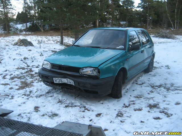

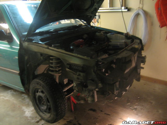

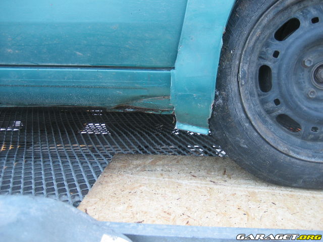

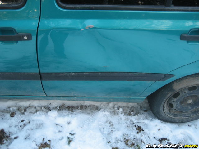

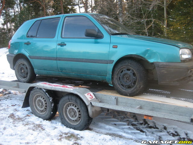

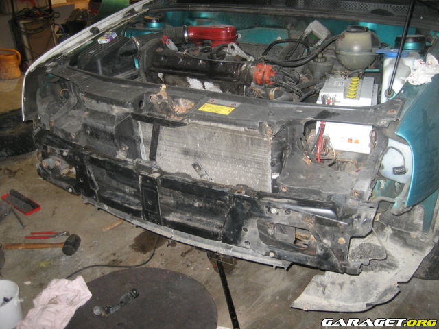

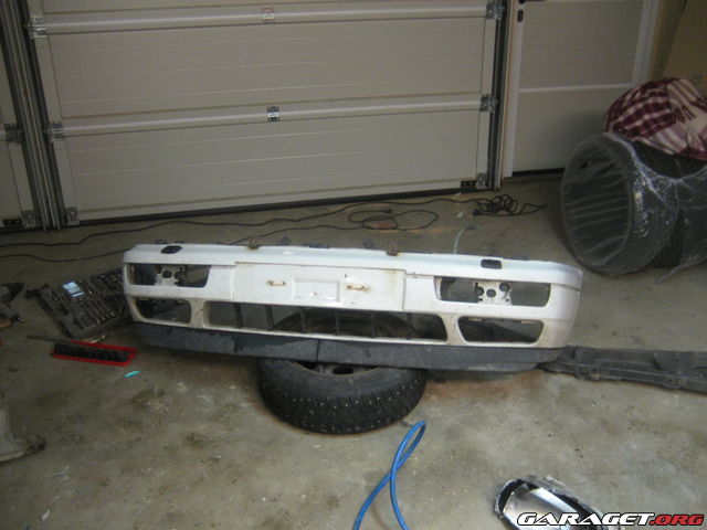

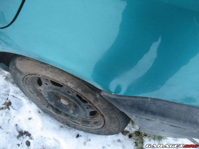

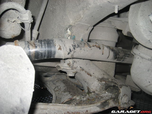

bärgat skiten idag.. ser illa ut..

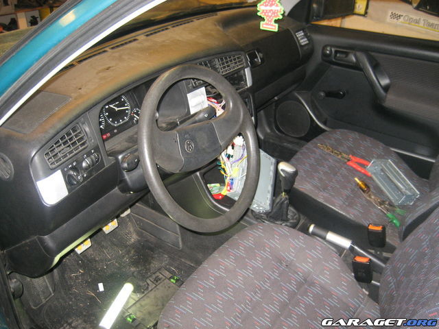

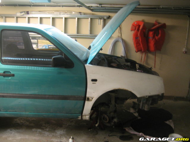

en fråga! hur får man bort fönsterveven?
har börjat lite o riva..
https://www1.garaget.org/gallery/archive/70314/294366_ehymqh.jpg

är de inte en klips på baksidan mellan veven och innerdörren? har för mig de
De ska vara mer än det verkar;)

Fönsterveven sitter (iaf på opel) med ett clips mellan dörrpanelen och veven, brukar gå pilla bort med en skruvmejsel men de är lite trix!

Budgeten är inte så stor så några större pengar läggs inte på bilen, men jag ska försöka få tag i allt begagnat, för att sedan lacka bilen svart! blir garagelack, då bilen kommer att användas som bruksbil..

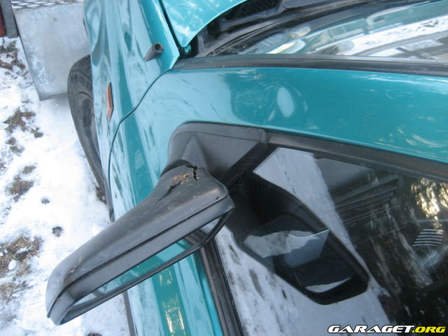

delar som nu är skrot och inte går att laga:
Front, krockbalk, framskärmar, framlycktor, bärarm, drivaxel, kränghämmare, grill, backspeglar och huv.
resten skall jag ge mej på med hammare och spackel!

ta en bild på fönster veven så ska ja försöka hjälpa dig.. kan vara en så kallad "hårnåls" sprint på baksidan..

https://www1.garaget.org/gallery/archive/70314/294540_kxis50.jpg
dålig bild, men den syns iaf! klicka på den så blir den större! mvh

kan va så att det är "brickan" bakom som låser fast veven.. då äre bara å ta en skruv mejsel å liksom dra i den..testa å lite alla olika håll så ska den lossa.. annars äre hårnåls sprint...
jävlars va svårt de va å förklara då! men men lycka till!

får prova lite mer o rycka i den! tack för hjälpen!   ska nog byta dörrsida också, då den sprack när jag stod på den när bilen låg på sidan:/

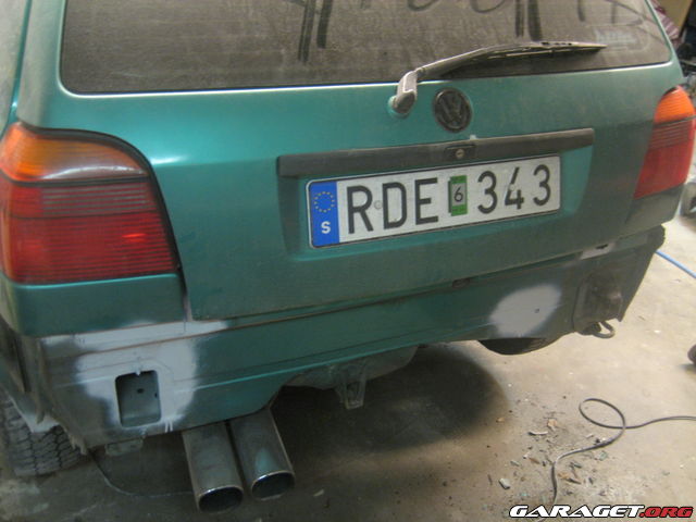

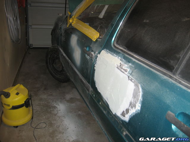

Har idag riktat bakdörren så mycket som det gick och har nu börjat att spackla. Framdörren är nästan klar då det bara var småbucklor. Den skall våtslipas i morgon och grundas.
bilder på detta kommer i morgon om någon är intresserad!

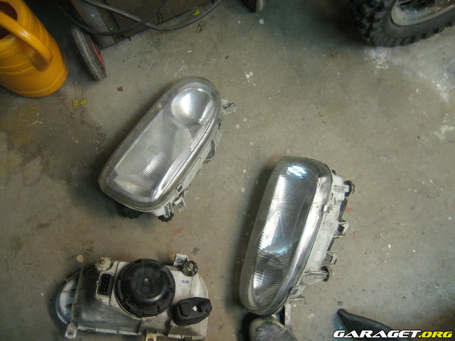

har köpt lite nya delar idag, krockbalk, skärmar, fångare o lyktor.. skärmarna skall blästras ner o finspacklas.
Låter bilderna tala..

fönsterveven har jag för mig att du lyfter upp plasthöljet som man ser inifrån bilen för att sedan ha en skruv på insidan. d.v.s. att du tar en platt skruvmejsel och bänder upp lite försiktigt själva "skalet" på veven. inte vid knoppen som du håller i när du vevar utan i andra sidan där den sitter fast. detta "skalet" eller vad du vill kalla det är rätt så tåligt, så det kan du vika åt sidan medans du skruvar av hela veven. jag har för mig att det är så iaf, för det var ett tag sen jag skruvade på golf 3/corrado.

Håller med Phille det är nog ett skal som ska lyftas där den sitter fast om det sitter likadant som i golf 2:an
