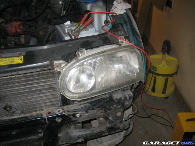

https://www1.garaget.org/gallery/archive/70314/304723_4kpd76.jpg
nya lycktor från en 99:asmile

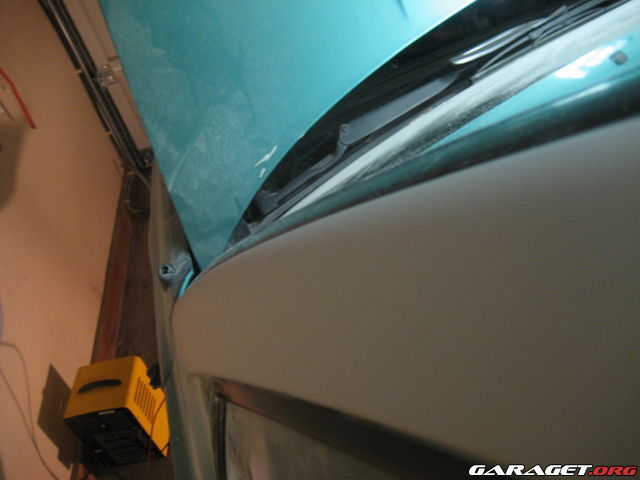

https://www1.garaget.org/gallery/archive/70314/304725_yzf7cm.jpg
fått iordning på bucklorna på a-stolpen:)

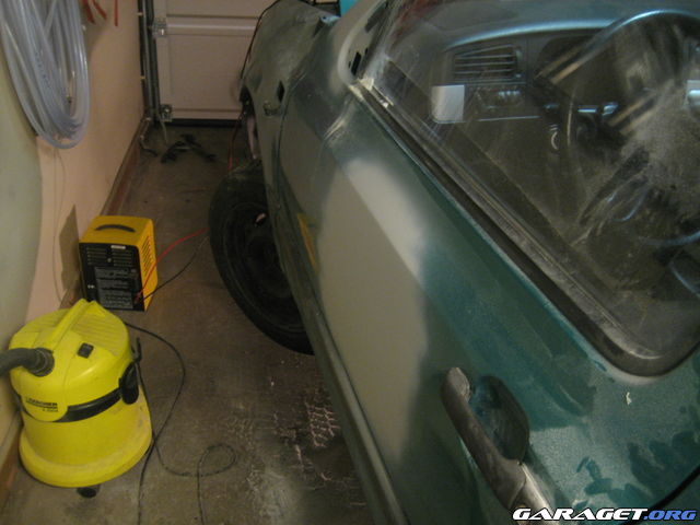

fått i ordning på hela framdörren!

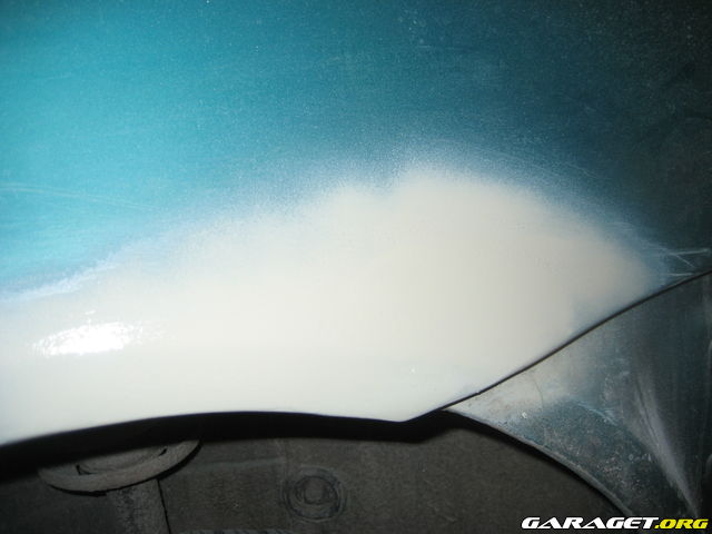

https://www1.garaget.org/gallery/archive/70314/304728_ck7e6o.jpg
håller på med bakskärmen, inte nöjd, mer spackel ska på!
https://www1.garaget.org/gallery/archive/70314/304730_1k248c.jpg

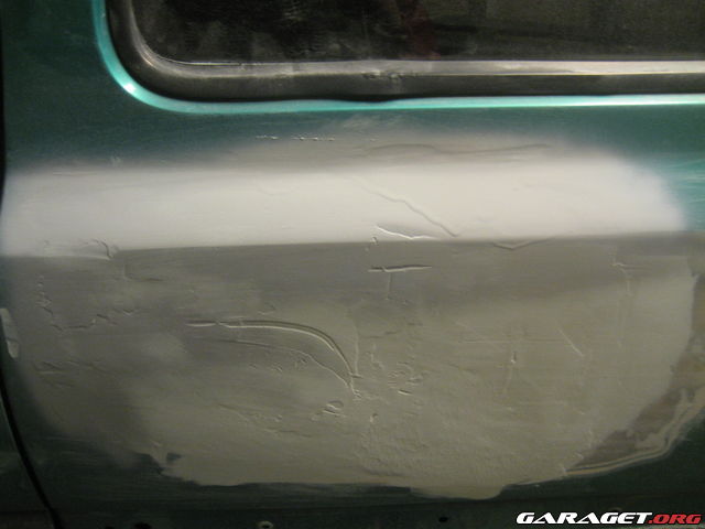

detsamma gäller bakdörren.. denna blir störst utmaning! blir ungefär max 1cm spackel på djupaste stället.. om det spricker får tiden utvisa!

riktar du plåten nånting eller du spacklar upp bucklorna? spackel gillar inte direkt det svenska kalla klimatet och ännu mindre fukten vi har här så sprickbildning är väldigt vanligt... hmm

jag riktar plåten så mycket jag bara kan, slipar ner gamla färgen, ritsar i plåten och sedan spacklar. jag hoppas att detta håller, men på bakdörren är jag osäker..
håller det så det så håller det.. håller det inte så tar jag det därifrån..

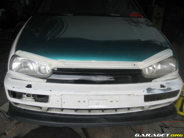

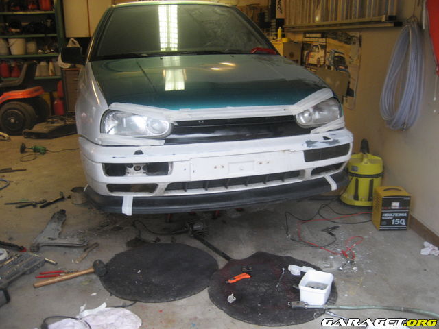

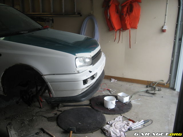

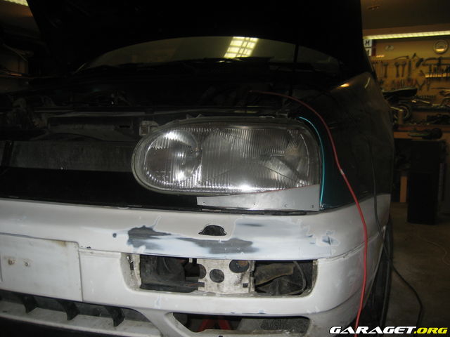

har grejjat lite med fronten idag.. tog o kapade sönder gamla fångaren och gjorde en liten "add on kjol".. blev faktiskt kalas bra om jag får säga det själv!
https://www1.garaget.org/gallery/archive/70314/307182_ia0nrb.jpg
https://www1.garaget.org/gallery/archive/70314/307184_re2kyv.jpg
tejpen visar hur jag tänkt göra.
https://www1.garaget.org/gallery/archive/70314/307186_7dursg.jpg
början på nedre ögonlock! ska spaklas o grejjas..

tur att du fortsätter med golfen trots den lilla incidenten! wink hade varit synd att sluta halvvägs...
smart idé med add on-läppen! och framförallt snyggt!

jo den kom dit utav bara farten! gick hur smidigt som helst! bara o kapa övre delen på en annan kofångare, såga bort lite längs kanten o korta av den lite. sen sitter den där:)
