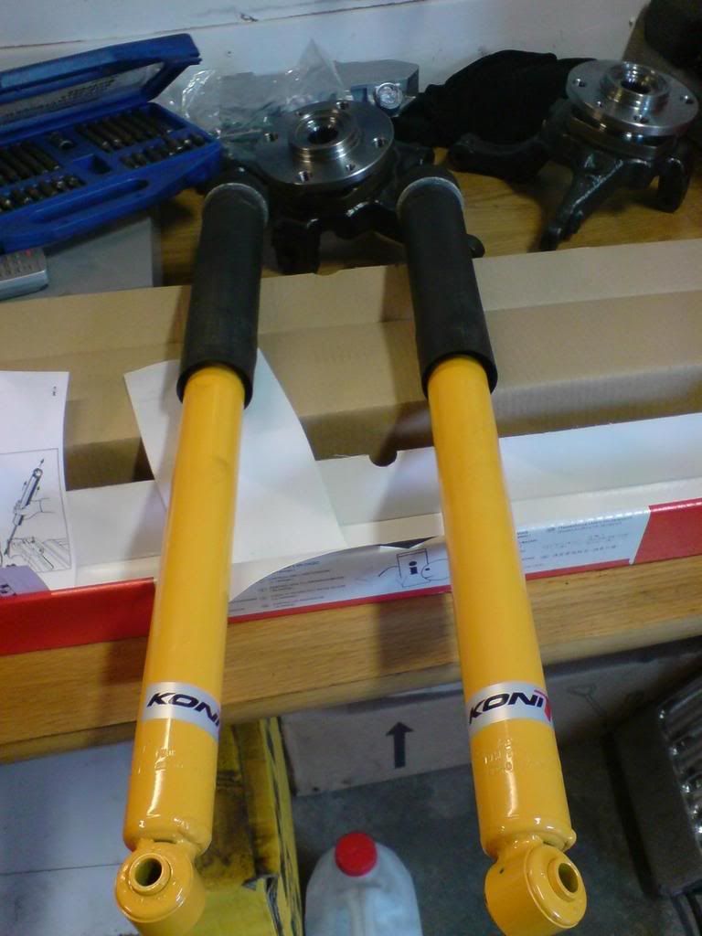

http://i268.photobucket.com/albums/jj2/zero9000/projekt%20bilen/DSC00762.jpg
http://i268.photobucket.com/albums/jj2/zero9000/projekt%20bilen/DSC00764.jpg

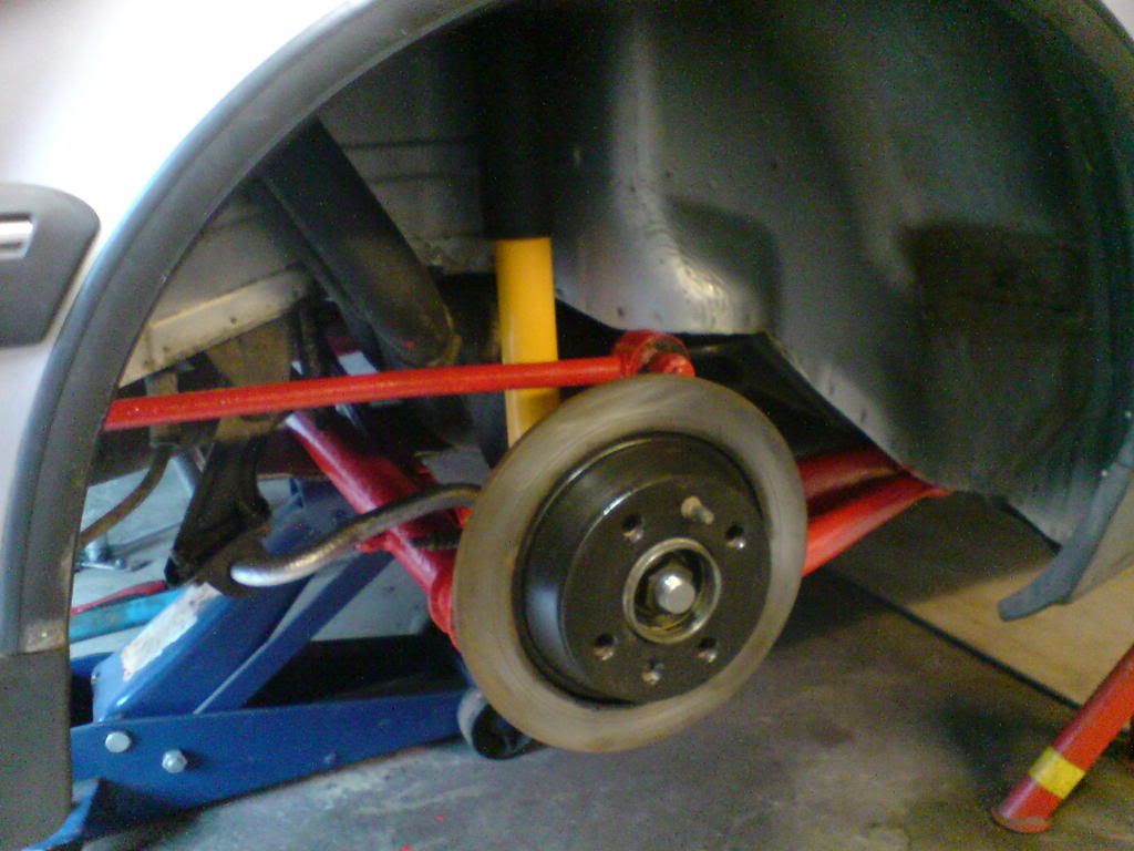

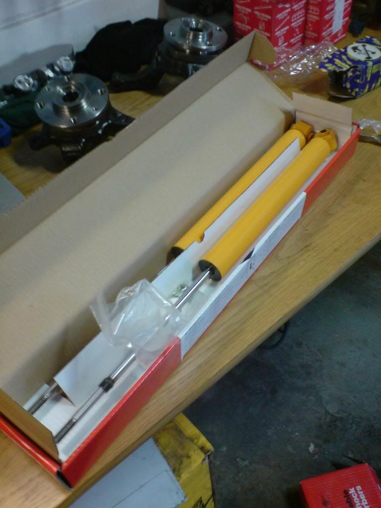

kom ett litet paket med ställbara koni, fasen ronny snabba goa leveranser! smile ligger tillsammans o väntar med de målade spindlarna o nya goa lager!
http://i268.photobucket.com/albums/jj2/zero9000/projekt%20bilen/DSC00765.jpg
såhär blev det där bak, inge krångel bara o bulta dit! va värre o ta loss de gammla!

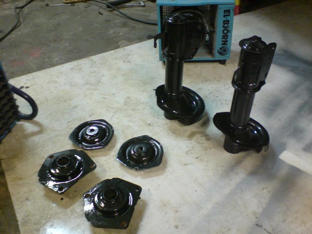

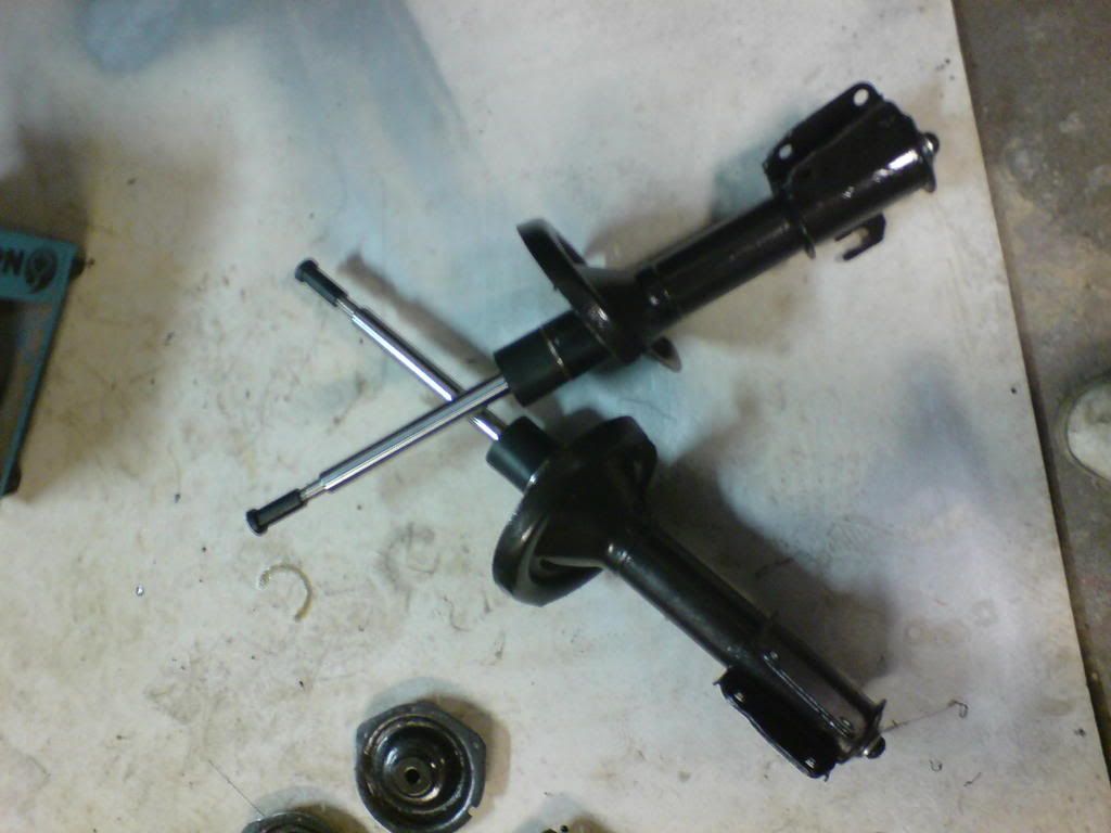

fram va det lite mera jobb, fick kapa de gammal stötarna o plocka ut gasdämparen, mäta o sätta i en hylsa o bulta fast skiten låter la enkelt men det tog lite tid! passade på o blaska på lite färg på de gammla grejerna!
http://i268.photobucket.com/albums/jj2/zero9000/projekt%20bilen/DSC00769.jpg
såhär ser dem ut när de e klara!

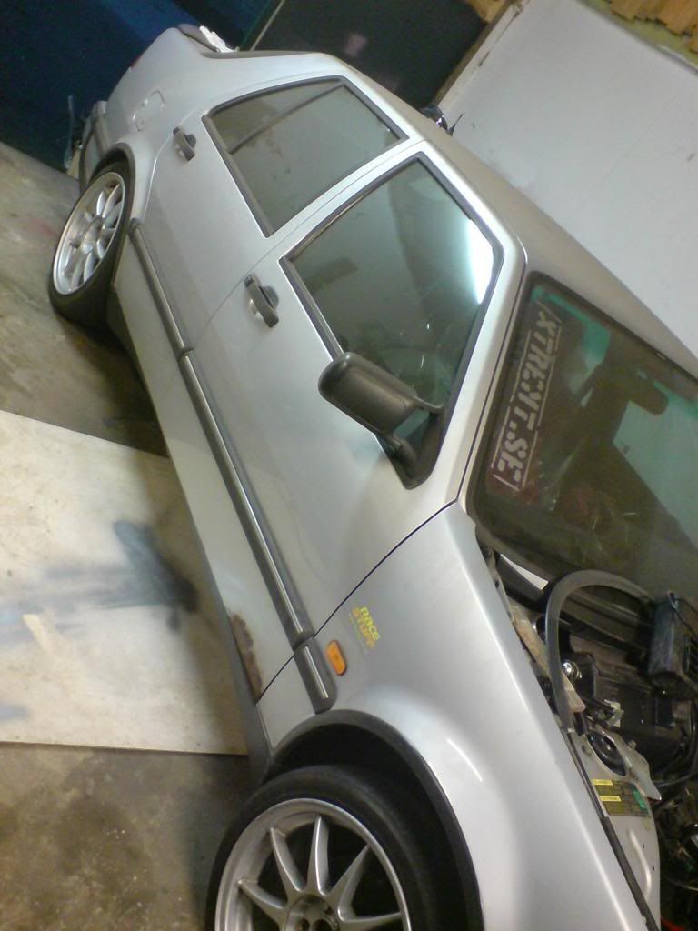

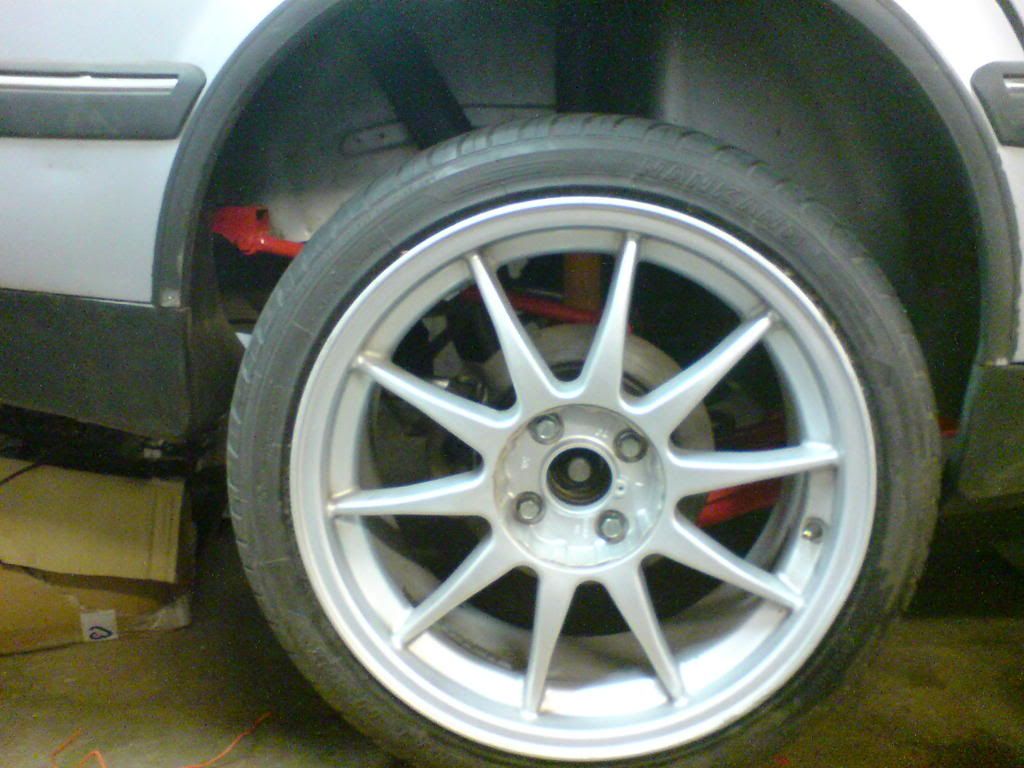

sen blev det dags o jag fälgar!, kom o tänka på mina gammla 18 tummare....hmmm fasen jag chansar! ringde upp killen som köpte min gammla bil, frågade om han ville ha ett par orginal 15" med hyfsade däck o en tusing i mellan! självklart ville han det!gött mos!
100+ qualifier heter dem!
http://i268.photobucket.com/albums/jj2/zero9000/projekt%20bilen/DSC00770.jpg
monterade bak!
http://i268.photobucket.com/albums/jj2/zero9000/projekt%20bilen/DSC00775.jpg

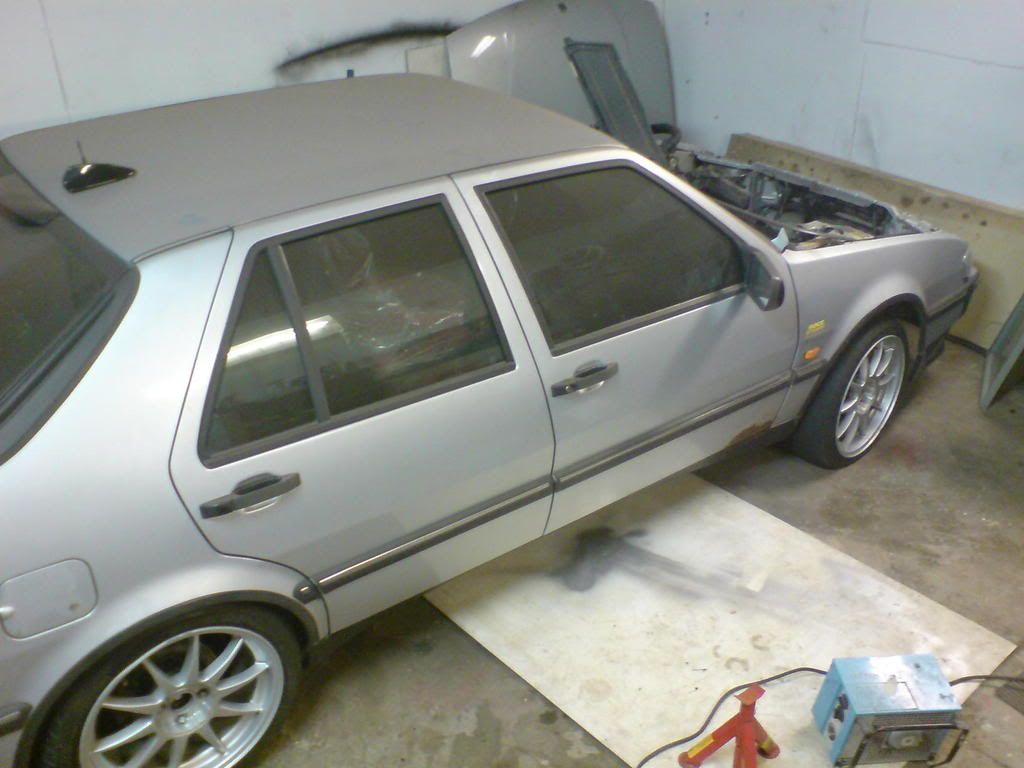

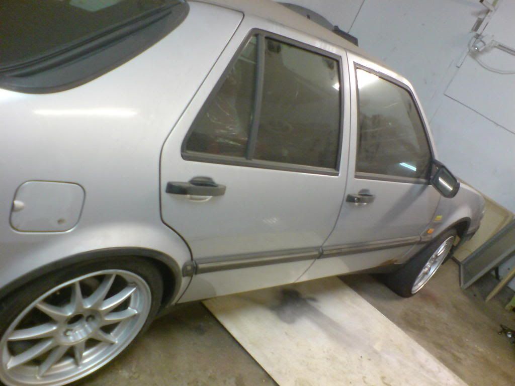

såhär bra blev det när man fick lyfta ner den på marken! inom 2 veckor skall motorn lyftas i med....såå gött!
http://i268.photobucket.com/albums/jj2/zero9000/projekt%20bilen/DSC00777.jpg
http://i268.photobucket.com/albums/jj2/zero9000/projekt%20bilen/DSC00779.jpg

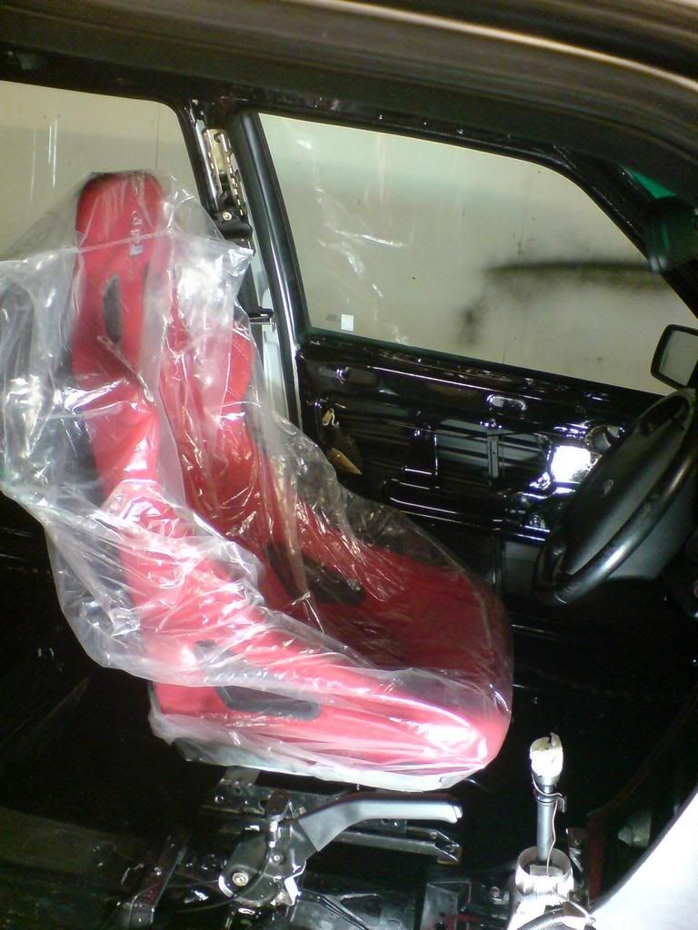

vill sitta här nu!!!!!!
http://i268.photobucket.com/albums/jj2/zero9000/projekt%20bilen/DSC00726.jpg
o det gjorde jag.... e juh tvungen o torr gasa lite..brum brum..pshych.....burna!!! smile
http://i268.photobucket.com/albums/jj2/zero9000/projekt%20bilen/DSC00778.jpg
