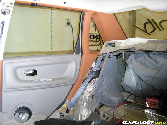

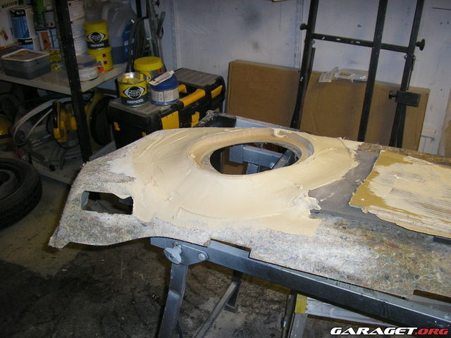

på plats big_smile ska se om ja kan göra en i morgon eller på lör utan skarvar i så fall så gör ja om denna också så det blir helt hunra tongue syns lite av hatthyllan som knappt inte är på börjad tongue har kommit på massa idder och saker som ska ändras så håll i er big_smile

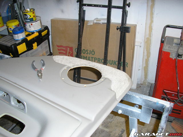

https://www1.garaget.org/gallery/archive/17972/516012_b2l8f9.jpg
har börjat med den andre dörrsidan idag big_smile
https://www1.garaget.org/gallery/archive/17972/516013_zg3cak.jpg
ja i full action att ta bort den där jävla heltäckningmattan som sitter där tongue

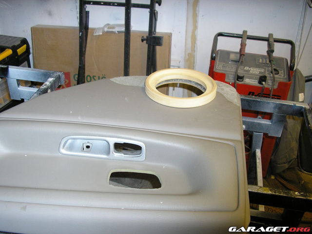

https://www1.garaget.org/gallery/archive/17972/516014_e8jniy.jpg
limmat dit en mdf ring big_smile
https://www1.garaget.org/gallery/archive/17972/516016_fkbgl1.jpg
här syns skillnaden big_smile

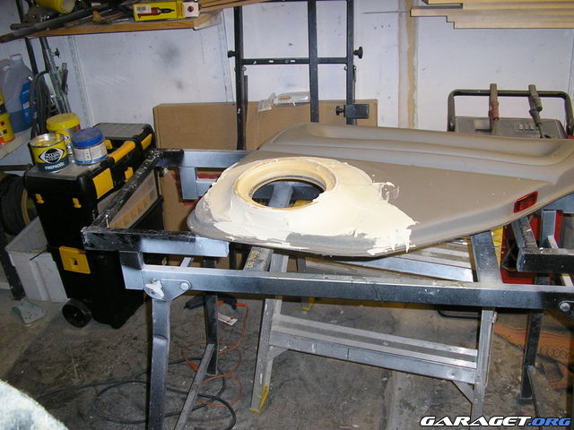

https://www1.garaget.org/gallery/archive/17972/516017_hyjlvo.jpg
spaklad första gången big_smile

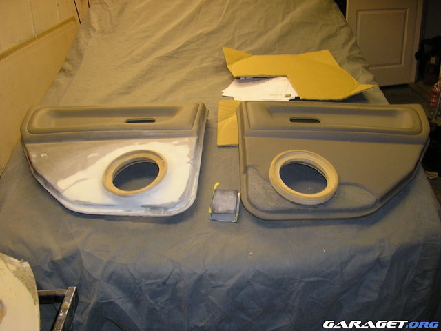

https://www1.garaget.org/gallery/archive/17972/516018_yponeu.jpg
spaklade hatthyllan en gång till smile
https://www1.garaget.org/gallery/archive/17972/516019_k39txt.jpg
efter en slippning och spakling till så kan man äntligen börja se formen på den, mycket stilrenare och häftigare big_smile
det va allt ja han i med idag big_smile men i morgon ska ja väl hinna med en hel del till big_smile
Senast redigerat av volvo240R (6 december 2008)

Är det inte stor risk att spacklet spricker och släpper? för dörrsidan e ju inte så styv annars
tror inte det gör det eftersom glasfiber är ganska hårt big_smile... men dock så tycker ja han ska spakla hela dörren för att få en stabilare dörr m.m smile....  så blir hel heten mer stabil och då är nog risken mindre risk för sprickor ... sedan kan man också stärka upp dörren på baksidan med dämpmatta som stadgar upp dörren mer i mitt bygge som ja gjorde la ja 2 lager 4mms asfaltsmatta smile... så den blev väldigt stabil där efter...
