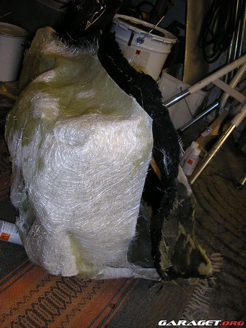

äntligen börjar det likna något big_smile ska bara dra på massa polyester ett massa glasfiber sen är det klart men ni kan få se hur det kommer att bli för de big_smile
http://www1.garaget.org/gallery/archive/17972/540381_j7agtm.jpg
den vänstra i storsätt klar big_smile
http://www1.garaget.org/gallery/archive/17972/540384_87d4fl.jpg
hmm tongue det där va allt en konstig än men det kanske ska se ut så där tongue
http://www1.garaget.org/gallery/archive/17972/540385_961vfi.jpg
så där ja big_smile nu är dom nästan klara för att plastas big_smile efter ca 3-3,5 timmar efter injusterinngar så vart ja nöjd och nu ska dom vara exakt edentiska tror ja tongue

oj det va många frågor
*bakklarna finns och köpa färdiga påt.ex brl
*alltså polyestret som du kladdar på mycket av det liksom drar fast i mdf ringen så det finns ingen risk att de släpper big_smile
*nja lätt och lätt, det kräver kunskap, första gångerna ja gjorde de så vart de skit, måste veta hur du ska lägga alla snitt för att de ska bli bra sen måste du ha något du kan värma med, t.ex en hårfön men den är väldigt mjuk och följsam iaf big_smile
har du fler frågor så är det bara och fråga på big_smile

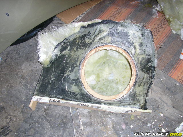

https://www1.garaget.org/gallery/archive/17972/540619_7ys9di.jpg
glasfibrat 4 lager nu minst ligger säkert 6-7 så sina ställen big_smile bara låta de torka sen ut igen big_smile tror ja hinner ut ensväng till i kväll big_smile

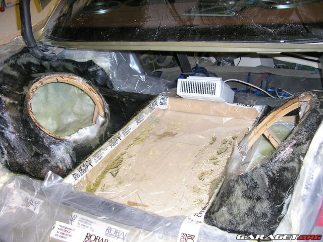

https://www1.garaget.org/gallery/archive/17972/540694_lziitu.jpg
vart har dom tagit vägen :S
https://www1.garaget.org/gallery/archive/17972/540696_fes1dm.jpg
där va en av dom tongue finns mycket att göra på dom i morgon big_smile mycket fin skära och plasta ihop dom springor som finns som denna t.ex
https://www1.garaget.org/gallery/archive/17972/540699_zkyamz.jpg
här ser ni en springa t.ex som måsta plastas sen ska baksidan på sej lite polyester också big_smile
de va allt för mej idag big_smile  va tycker ni om dagens arbete ?

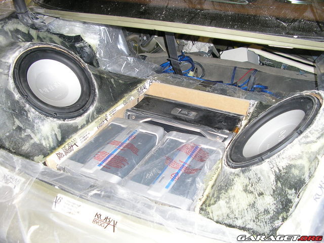

föresten tongue kanske kan bjuda på en bild på hur det såg ut med alla sakerna på plats tongue elle ja
https://www1.garaget.org/gallery/archive/17972/540700_96agg4.jpg
faan va läckert de blev big_smile
