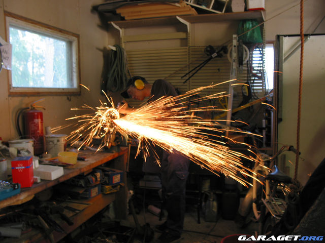

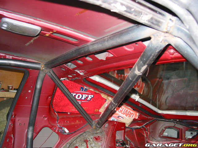

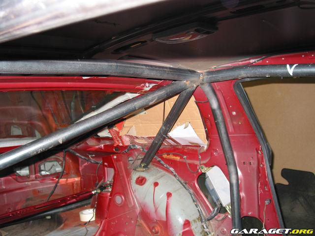

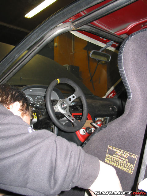

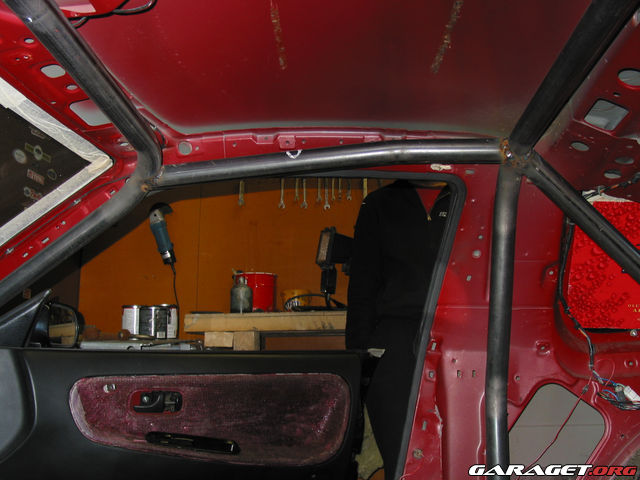

Update!
Största delen av buren färdig å helsvetsad, några stag kvar å passa in.. Btw johnny som helsvetsat, fina fogar wink
https://www1.garaget.org/gallery/archive/56588/324164_g1o60g.jpg
https://www1.garaget.org/gallery/archive/56588/324165_pw3ws6.jpg
https://www1.garaget.org/gallery/archive/56588/324166_du78da.jpg
https://www1.garaget.org/gallery/archive/56588/324167_c34ldb.jpg
https://www1.garaget.org/gallery/archive/56588/324168_bxc5df.jpg
https://www1.garaget.org/gallery/archive/56588/324173_axtqq6.jpg
Allt för denna gång.. smile

Ser ju bra ut de där smile
Får säkert fem stjärnor i Euro NCAP tongue hehe

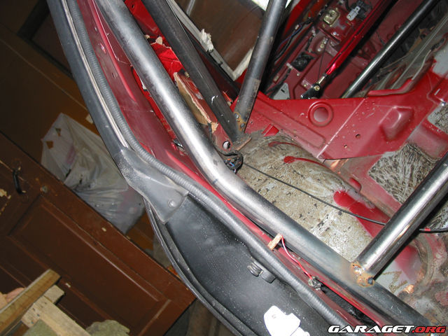

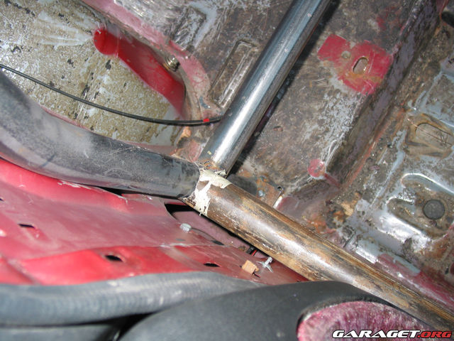

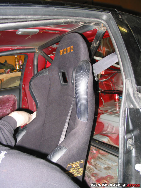

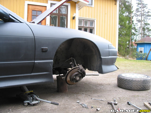

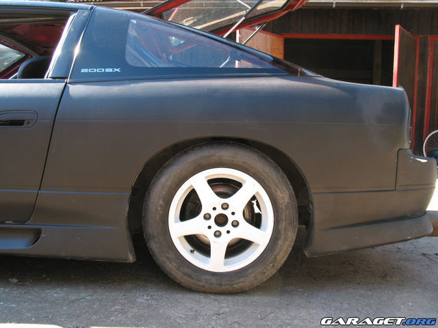

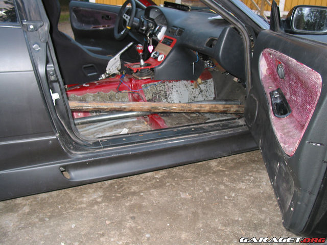

Update!

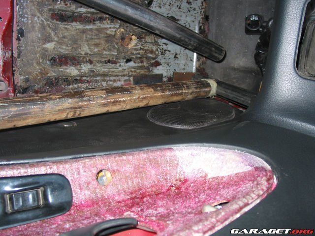

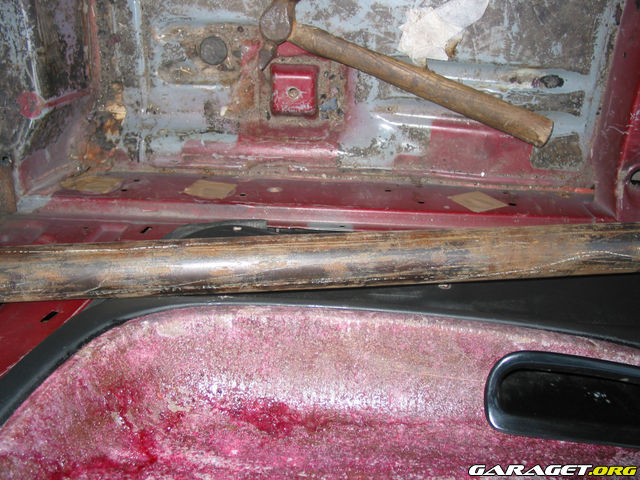

jyrran tog några varv på fjädrarna å jag passade in sidorören som går fram från huvudbågen till frambågen nertill igår tongue fint att jobba ute i solsken för en gångs skull! smile
https://www1.garaget.org/gallery/archive/56588/327284_1w2tnu.jpg
https://www1.garaget.org/gallery/archive/56588/327289_krvosg.jpg
https://www1.garaget.org/gallery/archive/56588/327295_l0yhdr.jpg
https://www1.garaget.org/gallery/archive/56588/327298_g52h09.jpg
https://www1.garaget.org/gallery/archive/56588/327299_250zzr.jpg
https://www1.garaget.org/gallery/archive/56588/327301_rtrm7z.jpg
https://www1.garaget.org/gallery/archive/56588/327302_jj16my.jpg
https://www1.garaget.org/gallery/archive/56588/327304_rkl74j.jpg
https://www1.garaget.org/gallery/archive/56588/327305_rl8exl.jpg
https://www1.garaget.org/gallery/archive/56588/327306_ej9fm4.jpg
R.I.P nr.2

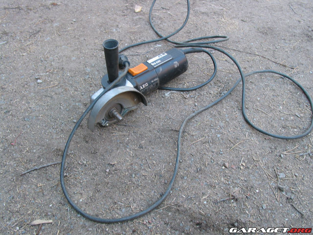

blir nog att ta ett till varv fram men bak var det passlig höjd nu.. nogföratt inte coils skulle sitta fel heller men.. ekonomin ni vet wink får se när sidokjolarna flyger åt fanders på banan sen, dom skrapade nämligen i då man råkade snurra runt, redan före sänknigen big_smile
nåja, nu har buren pensionerat en till vinkelkap men vad kan man.. burbygge e inte billigt i längden big_smile
blev smått tight nog mot dörrsidorna med stagen men det funkar tongue några stag till att kapa till nu å sen helsvetsning å bultning av buren i karossen å sen målning av hela bilen igen, men nu också invändigt, och med spruta som gäller smile
vi funderar dock på vilken färg man skulle måla buren? tråkigt att ha allt svart smile färgförslag?
kommentarer? big_smile

haha... jag har också skrotat en likadan vinkelslip under ett bygge av en "dunebuggy" i rörramsstil big_smile
dom är ju till för att nötas ; D

Du har inte byggt den där buren enligt någon fiastandard va? Ser inte riktigt rätt ut (syftar på fästena). Men bilderna är inte helt hundra heller. Om du satsar på drifting så titta igenom reglementet om du nu inte gjort det.

du har rätt i det att det inte ser rätt ut, nästan, men de var meningen att de skulle bli plattor under karossen istället(som är FIA godkänt) och bultar igenom, men kommer att ändra på detta och byta ut plattorna till bättre och lägga dom ovan på varandra smile om de var det du menade?

Jyrran: Ja det var precis det jag menade smile Men dår är det ju inga problem bara lite meck hehe.
