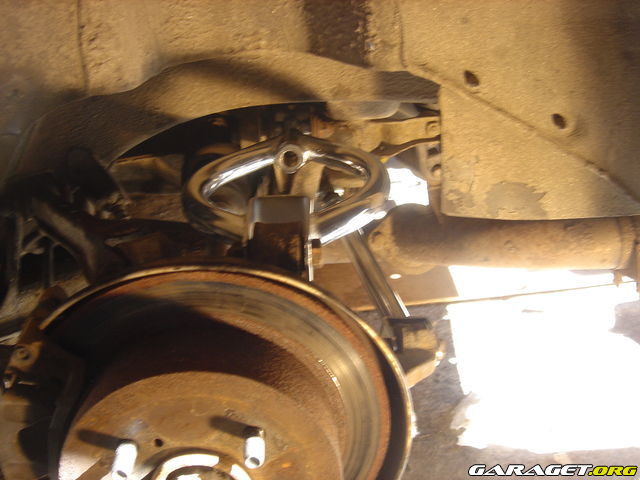

idag började jag med att lossa gamla stagen i bakvagnen, och det enda ja hann med var ena sidan... herre j*vlar vad dom satt big_smile

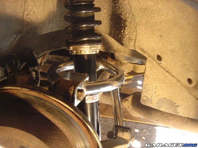

klockan 2 inatt fick jag med hjälp av elmer ihop plockad bilen för en vacker bandag, efter att hela dagen mixtrat med stagen i bakvagnen blev det till sist tillräkligt bra för att ta en provtur.
inrädningen som var urriven blev dit satt och allt var packat och klart för en åktur med de nya stagen och att få prova dom nya bromsarna.

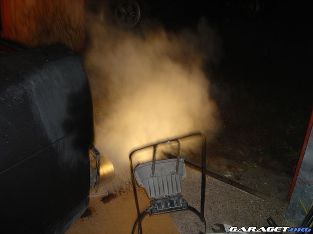

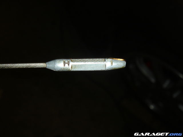

före starten tar elmer och kollar kylarvätskan (ok), sen va de tid för att kolla oljorna, men oljestickan var kruttorr neutral då va de bara att ta en stor klunk öl och acceptera att de inte blir någon bandag :'(
senast ja kört med bilen kollade ja oljorna och då var de olja så stickan visade lite över max, så ja har ingen aning om vart 2-3liter olja försvunnit ur maskin neutral oljan ade inte heller lämnat nåra ledtrådar(så som våta fläckar)
hmmmm....
har nog bilder på de ny monterade bakstagen etc.. men har tappat bort kameran big_smile

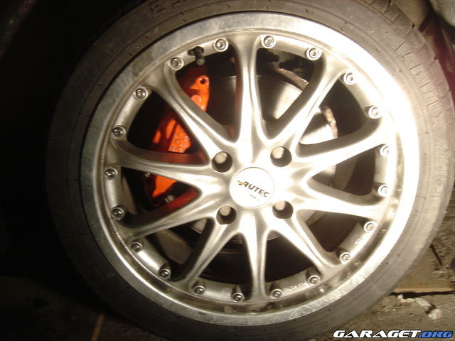

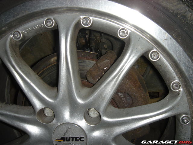

haha, joo, var inte lite sugen på att få testa dom nya bromsarna big_smile
nåjaa, nu hittade man kameran så här kommer några bilder:

oljestickan efter ett dopp smile
https://www1.garaget.org/gallery/archive/70235/412148_6mlaed.jpg
rööööök neutral

oljelekaget berodde antagligen på att vevhusventilationen hade ståckat neutral när man har de ut i driska luften så slutar bilen också röka smile

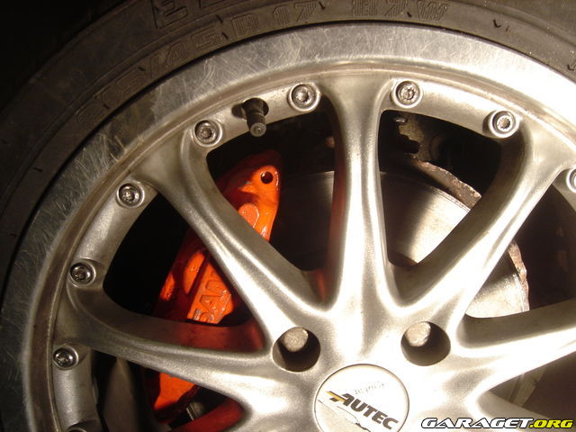

bromsarna blev även testade för första gången igår, men med inga goda resultat, frambromsarna tog inte alls neutral
men efter en stund märkte ja att på dom nya bromsarna är luftnippekn längst ner på oket... detta betyder ju att dom inte går att lufta, så detta kommer att åtgärdas inom en snar framtid.
