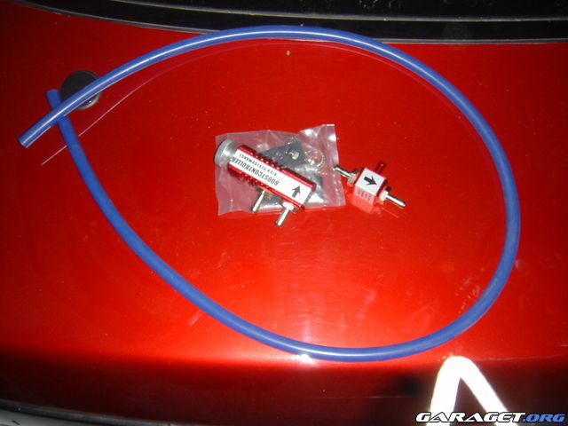

boostcontrollen, pyseventilen va ja efter i början av veckan, en turbosmart kopia smile får hoppas den håller bättre än den som var på bilen tongue
http://www.garaget.org/gallery/archive/70235/227187_da7usk.jpg

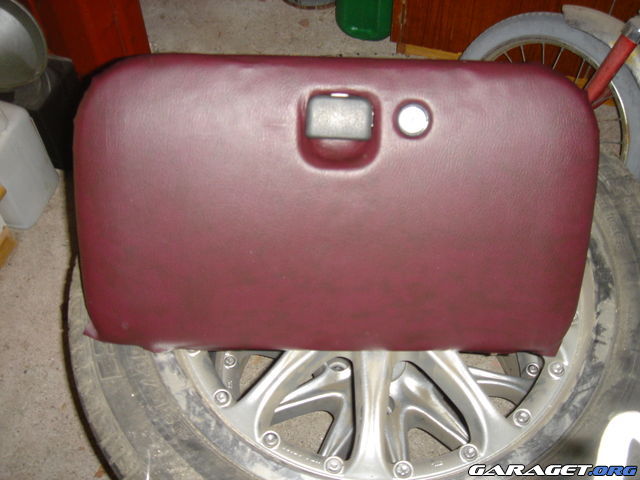

lite annat som pysslats e omklädnad av fula saker, t.ex dörrsidorna och handsfacket
tyget som är i s13 påminner om morfar neutral så de rev ja bort så fort som de gick=)
http://www.garaget.org/gallery/archive/70235/227186_p3ga9q.jpg
det är väldigt amatör mässigt gjort, aldri gjort något sånt här förr, far min och jag pysslat till det smile

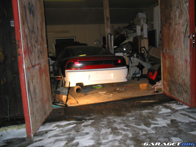

http://www.garaget.org/gallery/archive/56588/229149_ouwdjt.jpg
avgaset nersläppt och kofångarn dittryckt, "felsökning" påbörjat wink
(btw skall allt vad som inte kallas bil eller verktyg ut ur garaget innom närmaste dagarna, då blir det svängrum!) big_smile

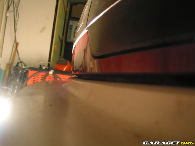

http://www.garaget.org/gallery/archive/56588/229153_eformw.jpg

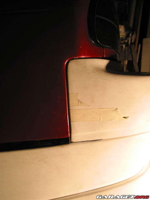

hmm, här var det nog lite konstigheter, syns inte så jätte bra på bilden men övre hörnet var åt skogen och sidan som kommer mot skärmen var bananformad, då den borde va rak big_smile

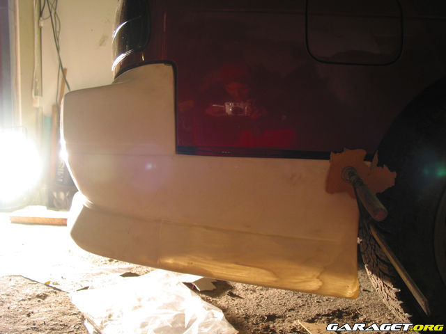

http://www.garaget.org/gallery/archive/56588/229154_b9ftjc.jpg
tyvärr blev det inga "före" bilder på denna kant men den var bananfomad från början som sagt, här på bild efter sågande och slipande, börjar sitta sådär nu smile

sitter ganska bra uppe i hörnet nu också, behöver nog lite finsuychtering ännu wink målar tapen höll fästanordningen bakom på plats, tape underlättar livet såå mycket! big_smile

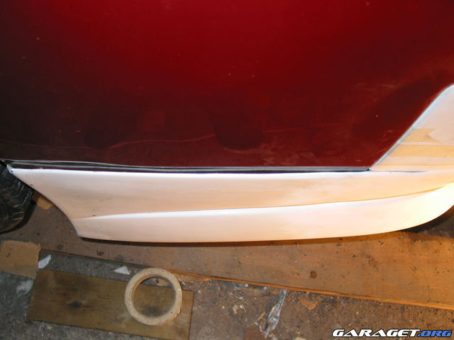

ikväll blev det en del gjort, sidokjolarna passades in någorlunda. dom satt ju inte direkt bra så som dom var så tongue
http://www.garaget.org/gallery/archive/56588/230128_2ncx49.jpg
svårt att uppfatta från bilden men kanten vill inte heltenkelt sitta
http://www.garaget.org/gallery/archive/56588/230129_1p4ak5.jpg
detta glapp ger oss smått huvudvärk, attans blir väl att fylla med silicon, om vi då inte börjar kapa i domhär också föståss tongue
http://www.garaget.org/gallery/archive/56588/230131_7t9vda.jpg
alla dessa former gör det svårt att få det å sitta, då man slipar går det snabbt genom också dessutom hmm
http://www.garaget.org/gallery/archive/56588/230130_0d4aub.jpg
alltför tjockt med fiber föratt den skall sitta bra, fram med smirgeln wink

såja, börjar bli någorlunda efter en del slipande smile
sen mattade vi ner fronten också å finspacklade alla skavanker..
känns trögt att hålla på med all plast då det inte vill sitta som man vill det skall sitta.. hmm meeen nog blir det väl bra med tiden smile
