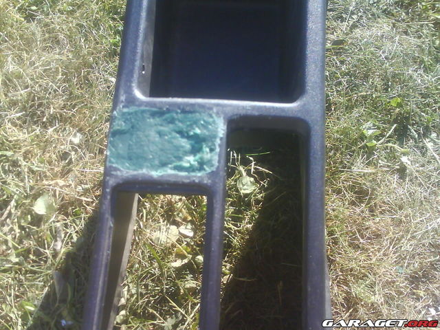

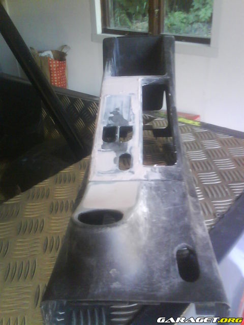

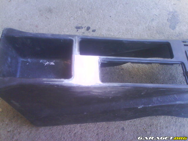

Kunde inte hålla mig längre sen hade jag inget och göra så jag började att spackla och fixa lite idag;)
https://www1.garaget.org/gallery/archive/47484/355552_h5g0ul.jpg
spacklat igen ett onödigt hål.. vet ser ju inte så vacker ut.. de härdade ju i från mig men blir ju bara mer att slipa:P
https://www1.garaget.org/gallery/archive/47484/355555_m0wkb6.jpg
och efter de lite fin spackel ser ju ganska okej ut:) va tror ni om att korta in handbromshålet typ 5cm så de slutar där elhissarhålet börjar?

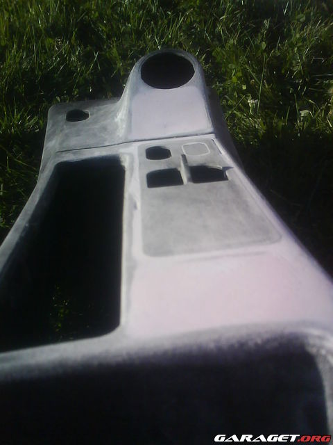

https://www1.garaget.org/gallery/archive/47484/355558_xlsqlt.jpg

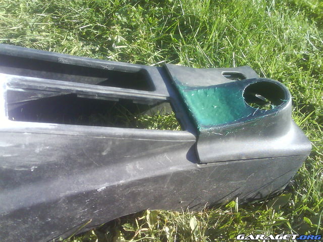

va ju en håla där så spacklade upp den lite med glasfiberspackel.. så de bli slätt ist=)
https://www1.garaget.org/gallery/archive/47484/355561_onxzbs.jpg

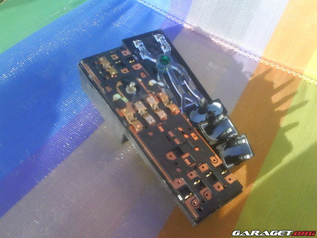

hehe de ramlade ju lite grejor när man öppnade boxen där elhissknapparna satt.. va tvungen att testa sätta ihop de en gång  för att se om den fungera och de gjorde den;) men nu är den nerplockad igen..
https://www1.garaget.org/gallery/archive/47484/355563_hhrl0k.jpg
va ju lite jobb för att plocka väck den plastbiten men de är de nog värt?

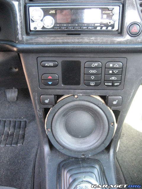

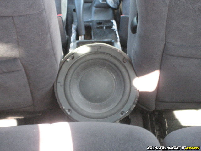

Updatering 1/6
https://www1.garaget.org/gallery/archive/47484/362597_6fus6m.jpg
typ nåt sånt här har jag tänkt
https://www1.garaget.org/gallery/archive/47484/362600_a1wgp7.jpg
bli lite tajt :roll:
https://www1.garaget.org/gallery/archive/47484/362603_oq0utk.jpg
tror att jag kommer ha kvar stolsvärme knapparna
https://www1.garaget.org/gallery/archive/47484/362605_ophf4c.jpg
kommer nog bygga en sluten låda till högatalarna sen..
Blir till att åka någonstans att köpa riktigt 6,5" bafflar sen innan jag kan börja bygga

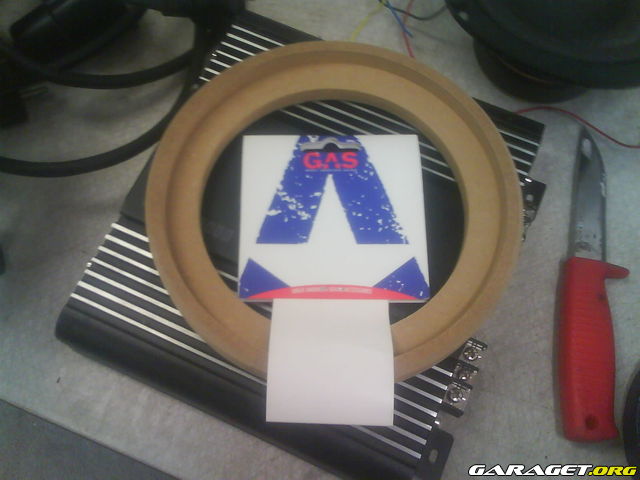

765 Inlägg
22 juni 2008

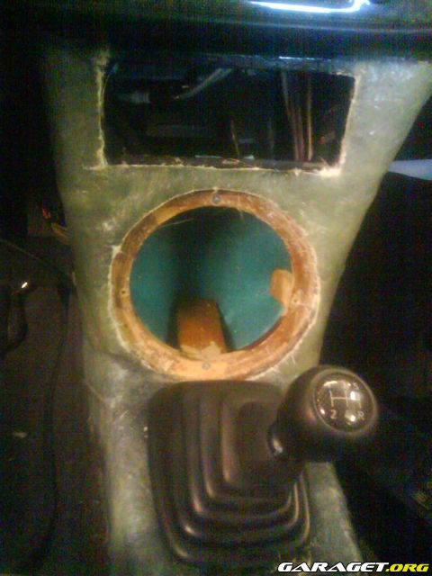

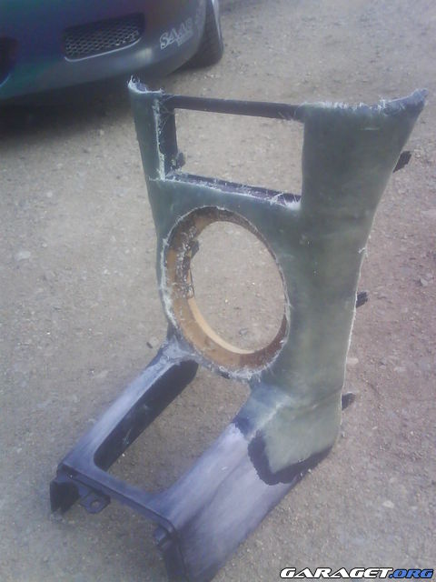

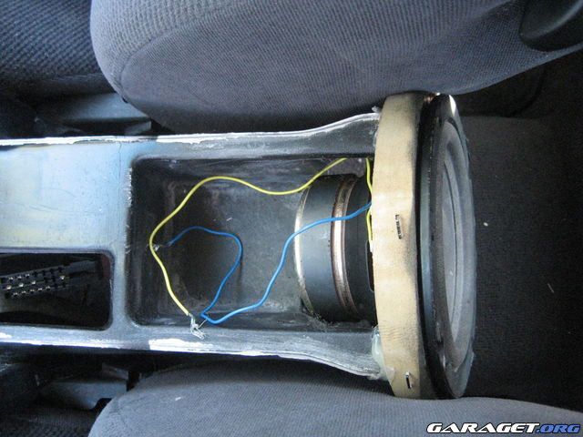

lite uppdatering:

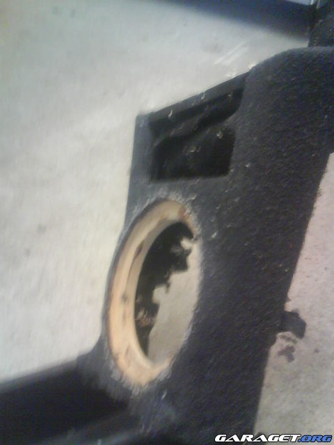

Har köpt 6.5" bafflar från brl nu och har fäst dit den på framkonsolen så nu ska jag förstärka lite sen tror jag att ja ska plasta framsidan någon som har något tips på hur jag ska göra?:S
https://www1.garaget.org/gallery/archive/47484/380503_3wdb68.jpg
https://www1.garaget.org/gallery/archive/47484/380504_iqf2pb.jpg
Ursäkta från dom dåliga mobilkamera bilderna..hmm

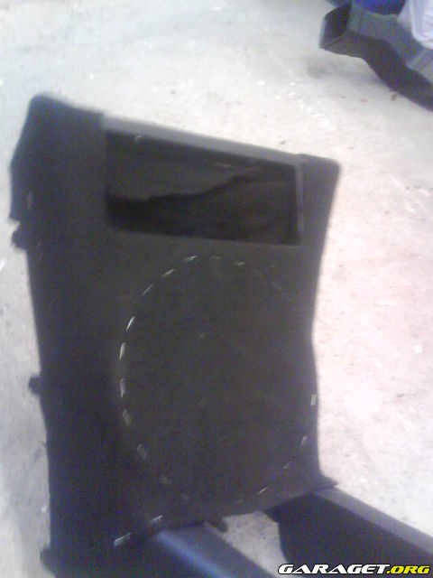

uppdatering 23/6

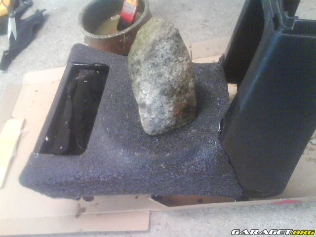

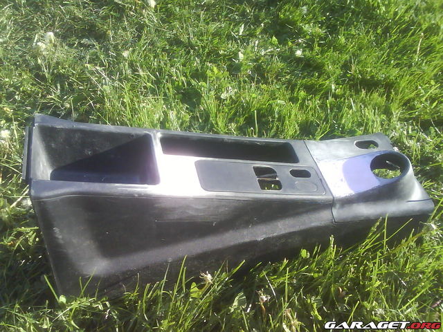

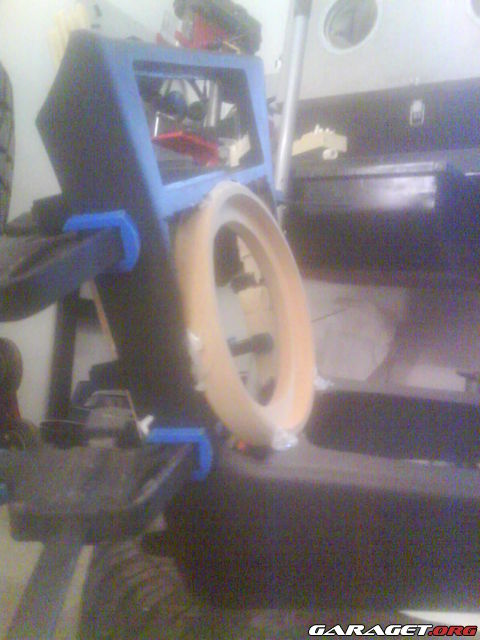

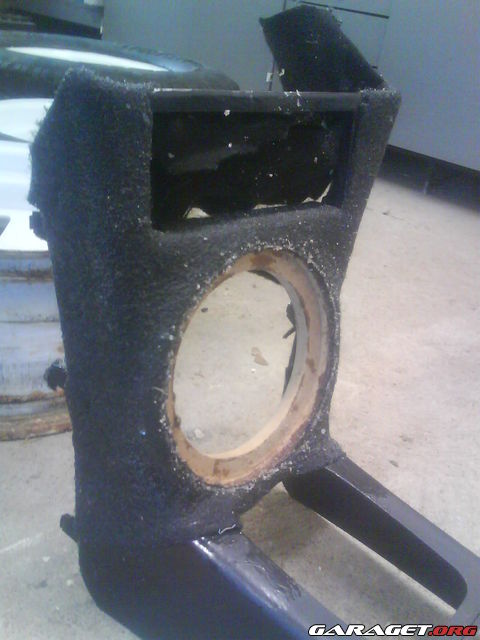

Nu har de äntligen börjat hända något i garaget igen! va länge sen de har blivit något gjort..  men när jag få min första lön få jag väl köpa lite sprutspackel så jag kan lacka=) idag har iaf spännt upp tyg och sen plasta på de
lite bilder
https://www1.garaget.org/gallery/archive/47484/381316_d7z9m3.jpg
https://www1.garaget.org/gallery/archive/47484/381317_6zrdxd.jpg
https://www1.garaget.org/gallery/archive/47484/381318_jjsani.jpg
la en sten i hålet för att få extra spänn på tyget
https://www1.garaget.org/gallery/archive/47484/381327_tqdahw.jpg
blir ganska rakt och tråkigt kanske men går inte få de så mycket bättre om ja inte ska bygga om ännu mer och de vill ja inte:P
https://www1.garaget.org/gallery/archive/47484/381334_uil4t6.jpg
skar ut hålet för högtalern;)
https://www1.garaget.org/gallery/archive/47484/381339_qn11y8.jpg
https://www1.garaget.org/gallery/archive/47484/381343_rezogf.jpg
https://www1.garaget.org/gallery/archive/47484/381345_a0pnvd.jpg
lite skillnad;)
https://www1.garaget.org/gallery/archive/47484/381348_77zffz.jpg
6.5" baffel frå brl:)

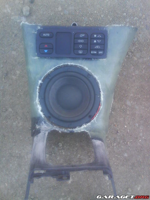

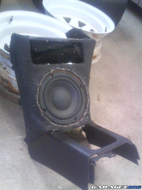

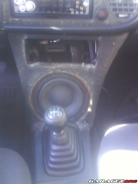

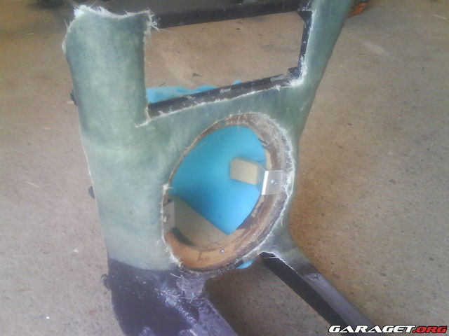

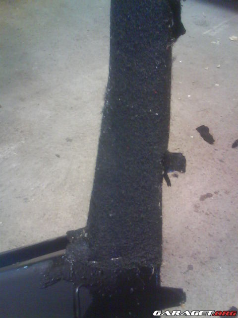

Uppdatering 25/6:

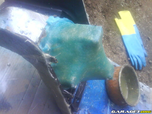

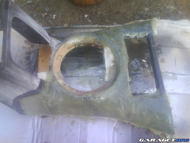

Idag har jag skärt väck allt överbliven tyg som blev, och sen har jag börjat plasta, synd att glasfiberväven tog slut bara:(

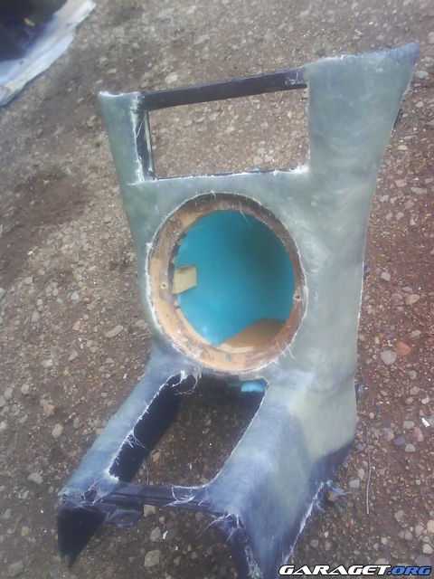

https://www1.garaget.org/gallery/archive/47484/382915_iz2sfs.jpg
innan jag började plasta testade jag den i bilen och de verka fungera fint=) har dock  inte tagit väck tyget i hålet vid ac instrumentet så kunde inte ha den där då..
https://www1.garaget.org/gallery/archive/47484/382916_lqmo7w.jpg
Börjat plasta lite.. har lagt dubbla lager.. synd väven tog slut:( hade ingen aluroller heller  men de fick gå ändå:)
https://www1.garaget.org/gallery/archive/47484/382917_p3xosq.jpg
fundera lite på att bocka till  kromade rör här framme med sen? kan nog bli häftigt.. sen  och då blir de ju samma stil som bagaget?smile
https://www1.garaget.org/gallery/archive/47484/382918_wij5gq.jpg
nu har de härdat=)  skar väck överbliven väv innan de härdade helt så jag slapp slipa väck de sen
https://www1.garaget.org/gallery/archive/47484/382919_46nixg.jpg
testade högtalare och ac instrument=) kan nog bli bra sen? acinstrumenet kommer ju att spacklas ihop med resten sen för de ska se cleant ut=)

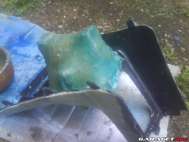

Uppdatering 29/6
Idag har jag byggt och plastat lådan som jag ska ha i mitt konsolen! blev inte så stor men få inte plats med större men förhoppningsvis bättre än inget!

testade om lådan fick plats innan jag började plasta
https://www1.garaget.org/gallery/archive/47484/386370_hb0m68.jpg
denna delen av konsolen är typ färdig snart smile så dags för att börja spackla någon frivillig?smile

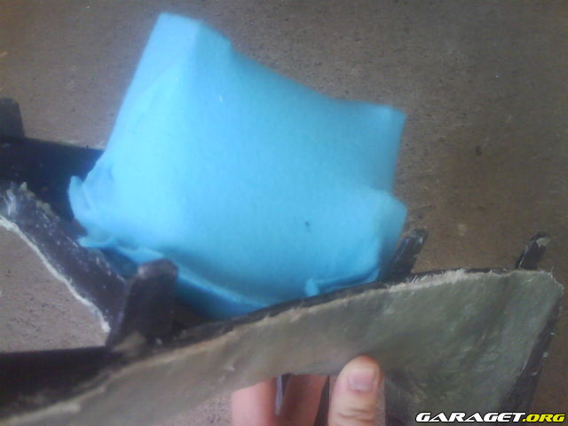

dags för glasfiberväv!smile
https://www1.garaget.org/gallery/archive/47484/386372_1t1r1n.jpg

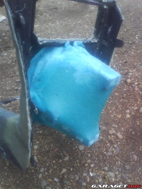

halva låda fått 2 lager glasfiberväv;) sen tog plasten slut så fick blanda ny=)
https://www1.garaget.org/gallery/archive/47484/386373_ud6b8i.jpg
klar=) två lager över hela.. men kommer iaf lägga 2 lager till sen få de nog räcka=)
https://www1.garaget.org/gallery/archive/47484/386374_s0ezmy.jpg
