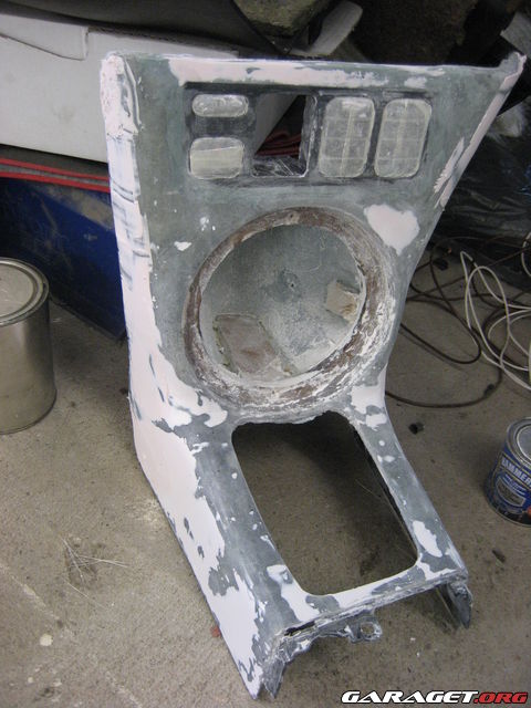

Va länge sen jag uppdaterade nu.. har höjt och svesat bakkofångare och tröskelådsskydd på min suzuki vitara istället!wink men NU är de dags att börja bygga på saab igen.. nu måste de ju snart bli klart=)

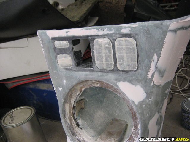

har börjat slipa och spackal på mittkonsolen och handsfacket. nästan klar, bara lite spackeljobb kvar.  sen ska sprutspackel på och sen lack!

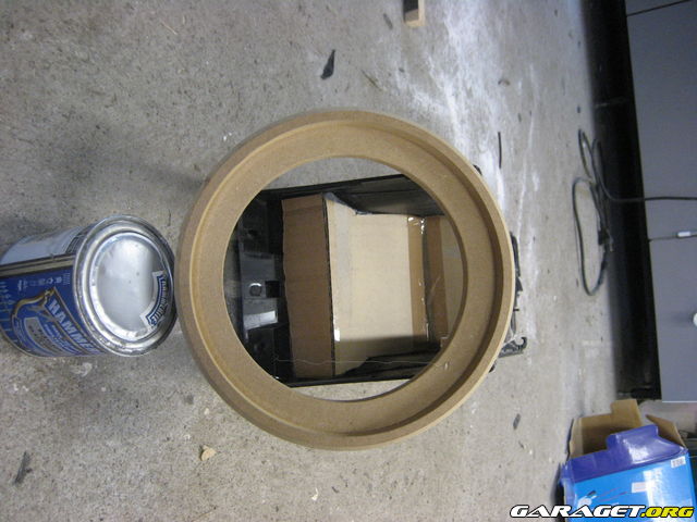

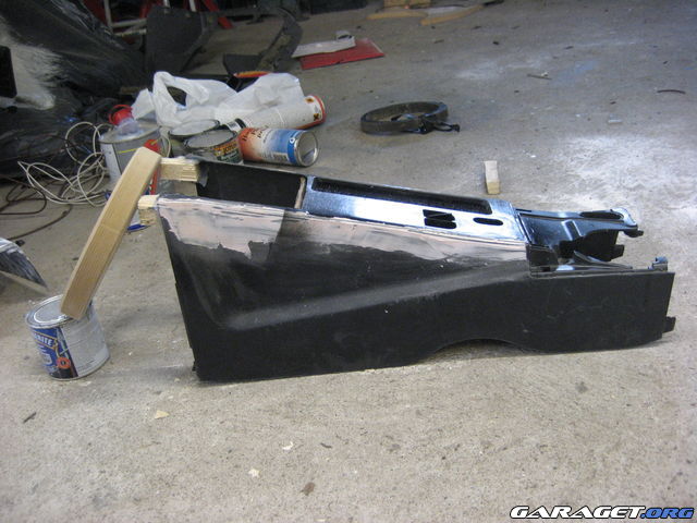

Eftersom att jag är klar med låda och allt till den främre högtalaren så  har jag börjat bygga låda till den bakre idag..  byggde upp en lite mall i tjock kartong tänkte ha de under när man plasta? vet inte om de komemr fungera elle inte men de märker jag väl:) spara mycket tid igenom att slippa bygga en i mdf..  har även börjat måtte in bafflen lite:P
Lite bilder:
https://www1.garaget.org/gallery/archive/47484/406617_6alg4y.jpg

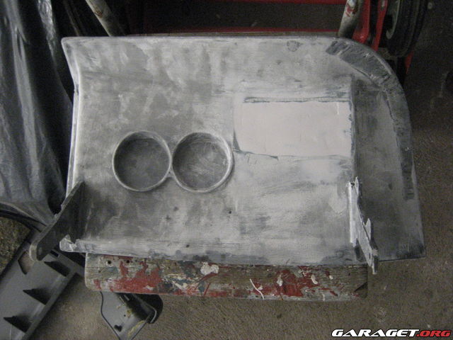

ser väl ganska okej ut? lite spackel jobb kvar som sagt men inte så överdrivet mycket!
https://www1.garaget.org/gallery/archive/47484/406644_v9g4yz.jpg
kommer nog kunna bli ganska cleant?smile
https://www1.garaget.org/gallery/archive/47484/406648_334qw1.jpg

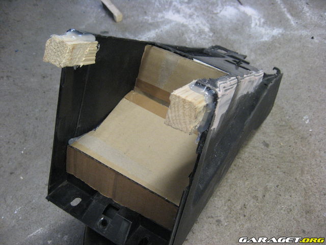

https://www1.garaget.org/gallery/archive/47484/406654_75tcgd.jpg
träbitarna som jag limmat på ska jag ta väck satte bara dit dom för att kolla lite hur de blir med bafflen..
https://www1.garaget.org/gallery/archive/47484/406661_pvwbog.jpg
något i den stilen kommer de bli! måste få ut den lite så för att de inte ska ta i stolarna
https://www1.garaget.org/gallery/archive/47484/406666_trwc6u.jpg
lådan är ju som sagt i tjock kartong.. vet dock inte om de kommer fungera att lägga glasfiberväv på där.. men jag tycker de borde gå ganska bra!smile

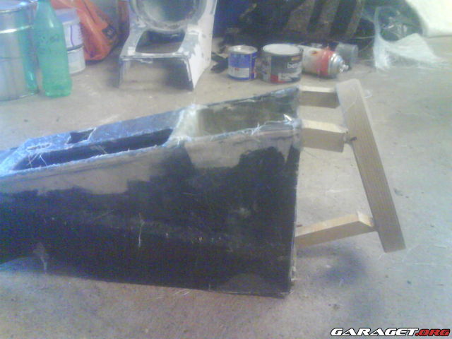

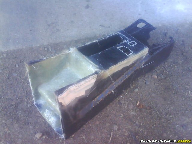

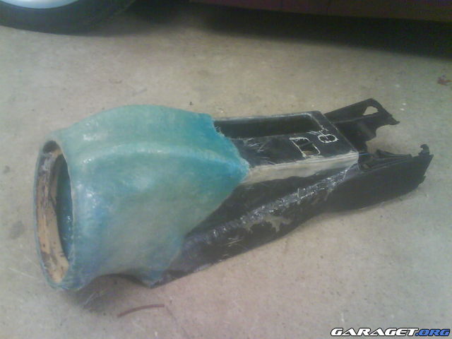

orka inte skriva så mycket.. mer än att de har gått bra i garaget idag! inte krabbat så mycket=)  och att de gick kanon att lägga glasfiberväv på pappkartongen!smile
https://www1.garaget.org/gallery/archive/47484/410055_ztdvqs.jpg
fyra lager väv!smile
https://www1.garaget.org/gallery/archive/47484/410061_dllpr3.jpg
har även lagt lita väv över den andra delen oxå för inte de ska spricka med fönsterhisspanelen

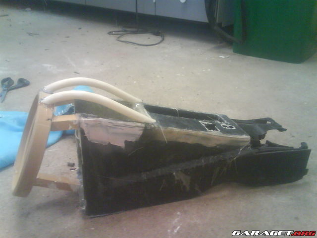

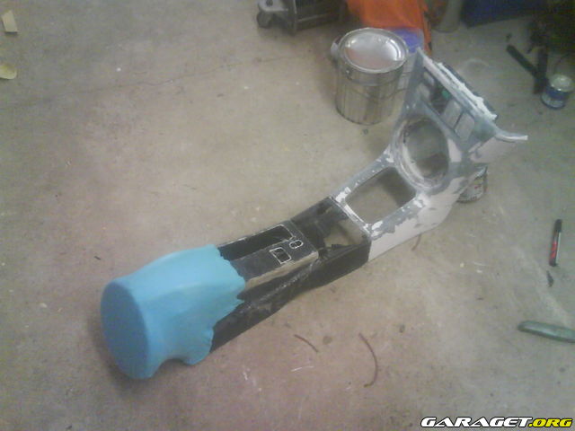

nu börja de lika något=) fast är inte nöjd med hur ovansidan kommer bli på den bakre lådan så då började jag tänka för att se om jag kan komma på nåt bättre
https://www1.garaget.org/gallery/archive/47484/410074_liw3up.jpg
så jag råkade hitta lite elrör som jag bockad till och limmade dit=) blir lite rundare former iaf;)
https://www1.garaget.org/gallery/archive/47484/410078_x39zol.jpg

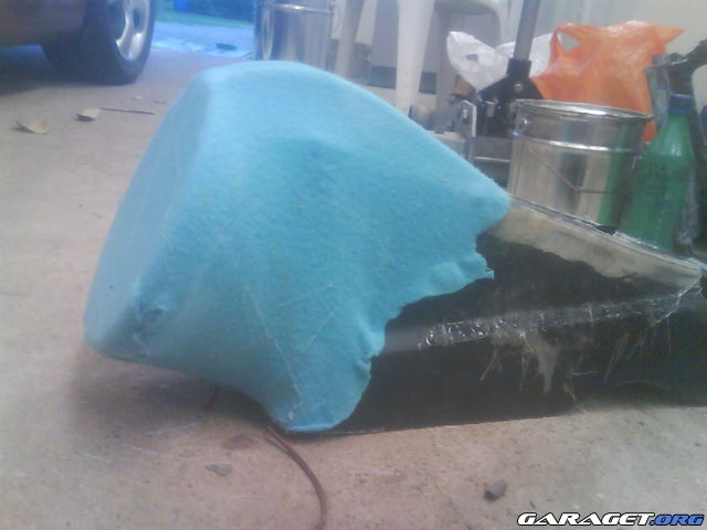

tyget uppspännt fy fan vilket helevete de va:P bränner ju sönder sig på smältlimmet.. men blev ganska bra tillslut=)

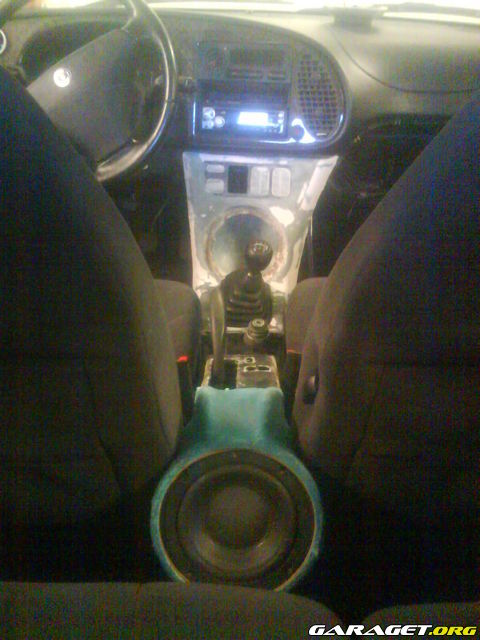

https://www1.garaget.org/gallery/archive/47484/410083_4w7411.jpg
kan nog blir bra:) annorlunda om inget annat=)  och ont om fack va de gott om oxå.. men gör ju inte så mycket=)

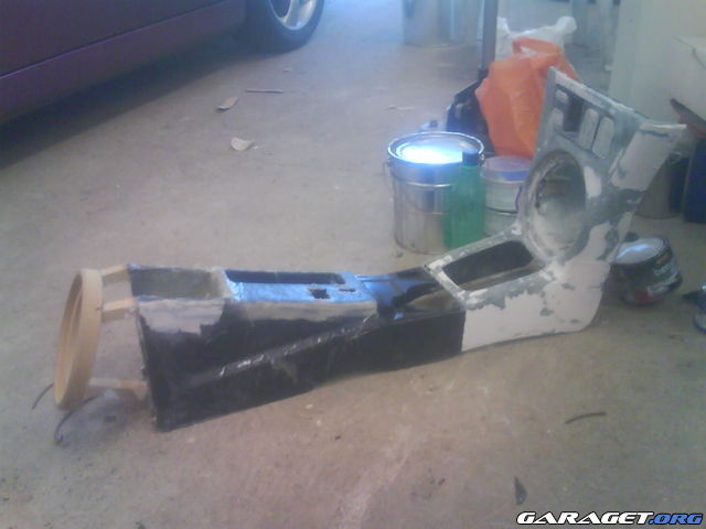

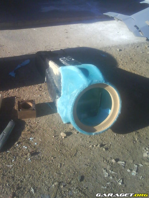

nu har jag plastat och fixat klart den bakre lådan med.. tror jag iaf! så nu är de de dags att börja spackla..  har även lagt slipgrund och slipat inredningsplasten jämn=) har några bitar kvar bara så är de dags för lack=)
Bilder:

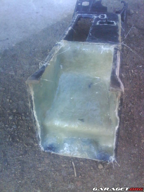

https://www1.garaget.org/gallery/archive/47484/413429_iti1aw.jpg
tyget är dränkt i plast och har äen härdat och hålet till basen utskuret=)
https://www1.garaget.org/gallery/archive/47484/413430_23o0j7.jpg
så här kommer de att bli sen=) fast de kommer ju lackas blank svart då såklart;)
https://www1.garaget.org/gallery/archive/47484/413436_xk5n9o.jpg
lagt på cirka 4 lager glasfibermatta=)
https://www1.garaget.org/gallery/archive/47484/413431_t20jqj.jpg

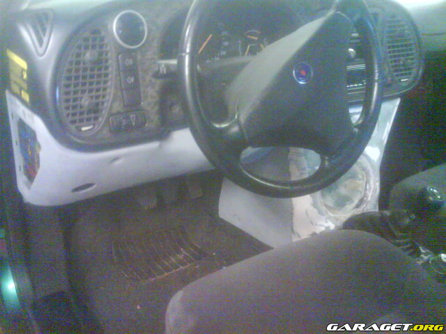

liten smygtitt på hur de kommer bli=) tror de kan bli rätt grymt med blanksvarta kåpor=) kolfiberpaneln kommer nog bytas ut sen oxå modda en annan orginal och lacka svart.. tror de iaf har inte bestämt mig.. ny ratt står ju oxå på önskelistan..
allt för idag
//Nicklas
