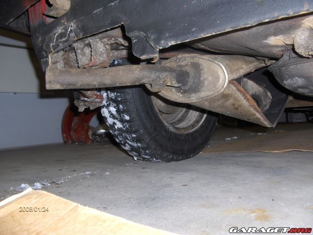

Detta hände igår när jag var på väg till jobbet med min "vinterbil" Golf Mkll 1,3 från 89. Den har haft tendenser att stanna typ 0-2 gånger i veckan när man kör,motorn dör bort som om du skulle slå av strömmen,och vissa gånger startar den direkt efteråt och ibland får man tugga på en stund för att få igång den. Men lite svårt att hitta såna fel när dom bara upprepas ibland,men det är ju högst troligt någonting med tändningen.

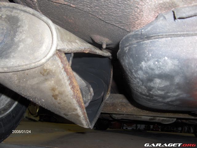

Så igår när jag närmade mig ett rödljus där det var kö så skulle jag börja motorbromsa,men innan jag hann släppa gasen så märkte jag att motorn dog bort igen. Men bara en sekund efter att den dog så kom det en jäkla smäll,och jag märkte direkt att det inte var någon vanlig misständning. Men jag rullade in till kanten och började tugga igång den igen,men den här gången tog det länge,men jag fick igång den och märkte till min förvåning att Golfen hade fått ett litet ljudtrimm. Jag mätte hur mycket den hade sprängst upp idag så på mitten var hålet ungefär 220mm. Har aldrig varit med om liknande!!big_smile
http://www.garaget.org/gallery/archive/70587/239499_9giomx.jpg
Ljuddämparn!
http://www.garaget.org/gallery/archive/70587/239501_34z4nt.jpg
Boom!!

Kan det ha varit så att burken innan var igensatt, och sen släppte det på en gång och sprängde sista dämparen?
Eftersom motorn hade en tendens att dö också..

hehe, ljuddämpare i genomskärning! då kan du ju göra en spränskiss på den! wink hehe, ja jävlar va d såg ut!

Jag skulle tippa på att något satt igen dämparen. Hur är flödet på slutröret?
Dessutom undrar jag vad som satt igen dämparen. Låter inte helt bra...

Men ändå? Att hela dämparen flyger åt fanders så där? Yikes.

Du tror inte att det kan vara så att bilen dog till och från för att den bakre dämparen va täppt? :> problemet lär vara löst nu:O)

Troligen blockerad i utloppet men jag rekommenderar dig att demontera allt vad avgasrör heter...
Mest för att kolla att det inte är täppt eller tendendenser till igentäppnad finns...
Finns mer som kan tagit skada...

Har lyckats med det där jag med.
Glöm alla teorier om att det vart igentäppt.
Den exploderade för att den dog och soppa matades ut i systemet där det antändes och ljudämparn exploderade.

jag skulle lägga mina 50spänn på att din motor får för fet blandning, anledningen till att motorn dör är (låt mig gissa att de gånger motorn dött har du legat länge på hyffsat jämn gas vid fullgod motortemp?) att den dränker sig själv... gnistan får svårt att tända blandningen... anledningen till explosionen är således ansamling av bränsle och vid motorbroms tenderar de flesta förb.motorer att misstända! hur såg senaste avgasmätninen ut? lambda?
