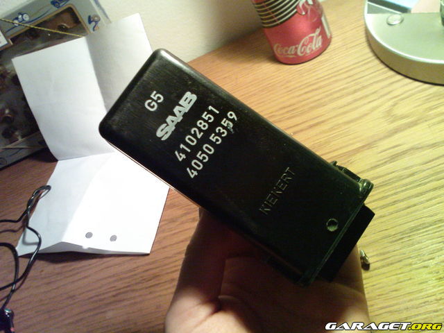

Har tyvärr ingen bild på vart styrdonet sitter, men jag har en bild på själva styrdonet. Kan göra de lite enklare att leta wink
http://www.garaget.org/gallery/archive/59709/250706_odky74.jpg
Den sitter alltså under ratten till vänster om rattstången som BMTeech sa.
