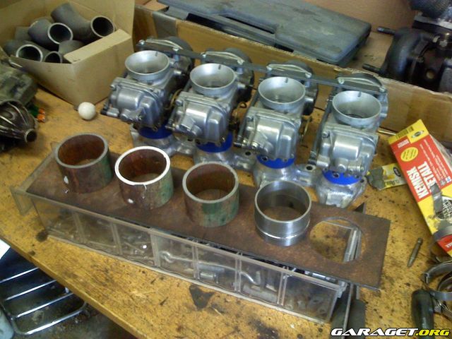

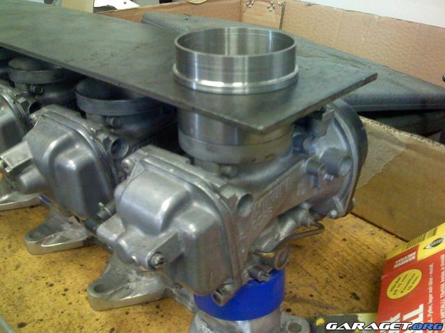

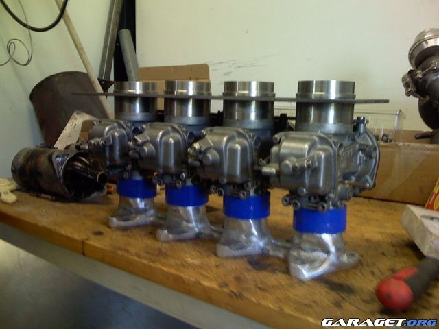

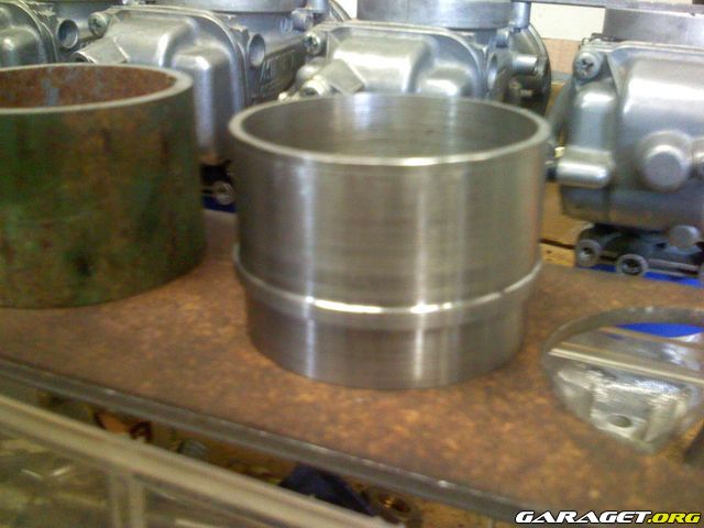

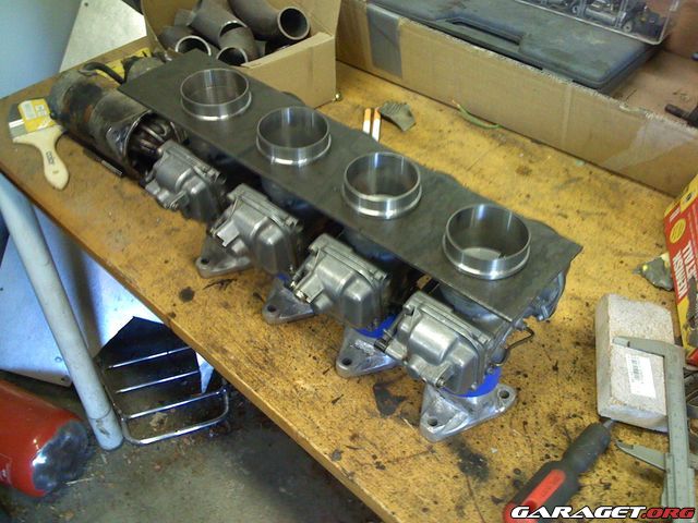

Nu i helgen har jag börjat bygga plenumet, på grund av badtunnebadning och kaffedrickning blev det inte så många timmar gjorda i garaget men jag ska hem till midsommar och göra ett ryck till.
Det jag hann i helgen var att svarva de fyra rören som sitter mot förgasarna och borra hålen för dessa på bottenplattan till plenumet, rören sticker in 15mm i plenumet och ska pressas till trattar med hjälp av gasol och en stans som jag ska finula ihop. Brorsan tog en del bilder så om han får låna en dator i veckan så lär han lägga ut dom, han har säkert lite att berätta om allt han jävlats med också... smile

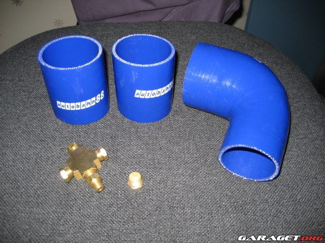

Jag var och köpte lite speedparts idag; 57mm slangar mellan förgasare och plenum, en 51-64mm böj från kompressorutloppet upp till 2.5" tryckrör som det ska bli och en mässingsförgrening så jag kan ta ut olja till turbon där oljetryckskontakten sitter nu. När plenumet är färdigt kan vi börja klura på hur tryckrören ska dras så det behövs så få siliconböjar som möjligt, såna håller ju inte när man siktar på tusen hästar och 15 bar laddtryck.

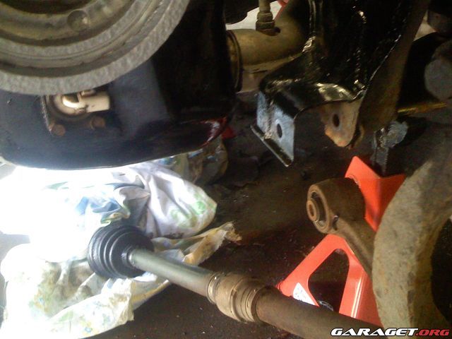

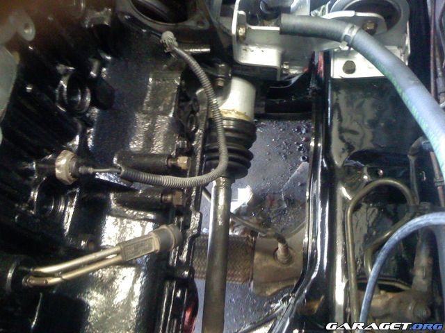

Jo, det började lite segt i helgen faktiskt. Vi insåg att vi inte lagt vänstra drivaxeln tillrätta när vi satt i motorn så den gick inte att få upp mellan motorn och ett fäste till framvagnen. Driver du med mig axel?
https://www1.garaget.org/gallery/archive/7247/369843_8go76w.jpg
Så jag gick runt å svor ett tag å var allmänt less, inte överdrivet sugen på att lyfta ur motorn igen. Försökte plocka bort drivaxeln helt, men det misslyckades pga att 90% av alla bultar å muttrar på utsidan bilen sitter så inni mad
Sen lossade jag 2 motorfästen och vi lyckades med måttlig mängd välriktat våld få motorn att vrida sig så pass att det gick med måttlig mängd välriktat våld få upp drivaxeln mellan motorn och fästet, skönt.

Lägger upp lite bilder på det brorsan har hållit på med...
https://www1.garaget.org/gallery/archive/7247/369853_egrknq.jpg
https://www1.garaget.org/gallery/archive/7247/369855_94mq61.jpg
https://www1.garaget.org/gallery/archive/7247/369857_465qq8.jpg
https://www1.garaget.org/gallery/archive/7247/369859_zxyzw1.jpg
https://www1.garaget.org/gallery/archive/7247/369860_6op74l.jpg
Blir nog ett kanonplenum när det är klart big_smile

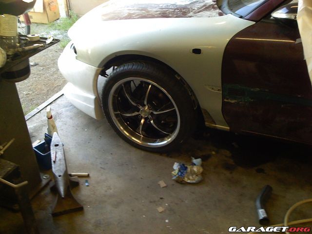

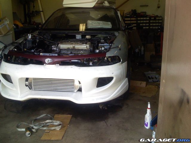

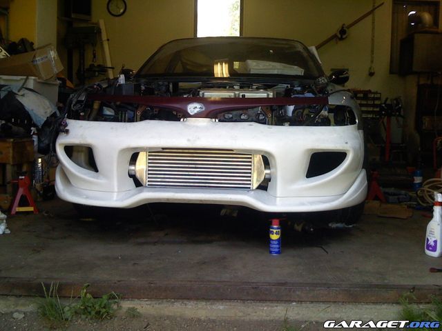

Efter drivaxelproblemet var fixat så skruvade jag tillbaka allt i framvagnen för att kunna rulla ut bilen å börja lite smått med baken (lite trångt garage). Så här mycket sticker däcken ut:
https://www1.garaget.org/gallery/archive/7247/369870_irsd7g.jpg
Iallafall, när vi skulle rulla ut bilen så var det tvärnit. Vi styrde bilen några dm. Båda bakdäcken är låsta!? Än i skrivande stund är bakdäcken låsta. Jävla skit mad Aldrig får man va glad. Det verkar som att det är ett separat system för handbromsen, nått trumbromsaktigt. Är det nån som kan bekräfta detta? Och hur kan båda sidorna va låsta när handbromsen inte varit dragen? Har skiten rostat fast?
Den lilla biten vi styrde den räckte iaf så att jag kunde börja plocka bort baken.
https://www1.garaget.org/gallery/archive/7247/369887_okret1.jpg
Så här sitter bilen nu. Intressant va? roll
Lägger upp lite bilder efter jag släppt ner den på backen för att visa hur hög den är, och däck/skärmglappet.
https://www1.garaget.org/gallery/archive/7247/369892_caeowq.jpg
https://www1.garaget.org/gallery/archive/7247/369893_m0dqpg.jpg
https://www1.garaget.org/gallery/archive/7247/369894_t61q1r.jpg

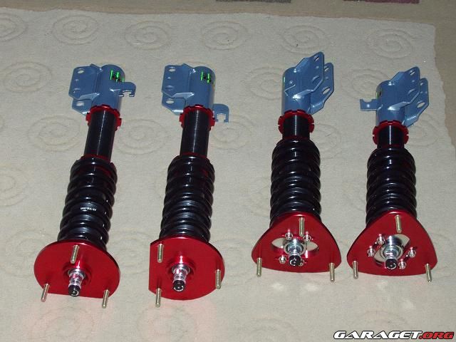

Har beställt ett set Megan coilovers, så det löser sig snart. Dom ska skickas i slutet av månaden från USA. 32 olika inställningslägen big_smile Blir nog bra.
https://www1.garaget.org/gallery/archive/7247/369907_1w1t9k.jpg

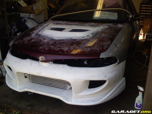

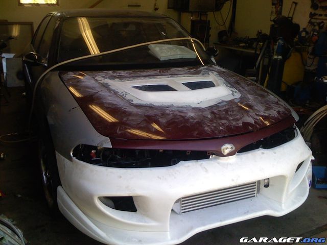

La på huven också bara för att se hur det blir
https://www1.garaget.org/gallery/archive/7247/369911_ctv9m1.jpg
https://www1.garaget.org/gallery/archive/7247/369913_jc77zw.jpg
620 Inlägg
9 juni 2008
#194
ser lite hög ut när en sprayflaska kan stå rakt upp under fronten...tongue haha nä fan detta verkar bli helt djävla grymt

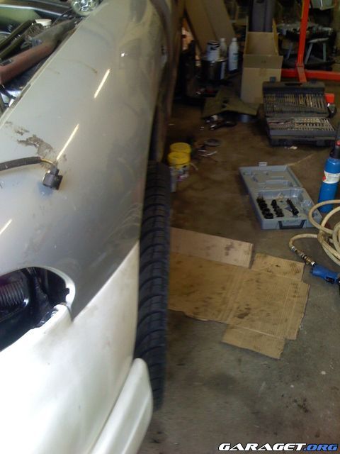

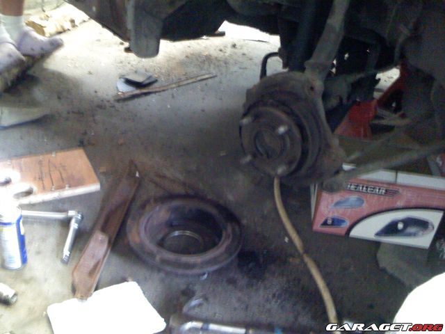

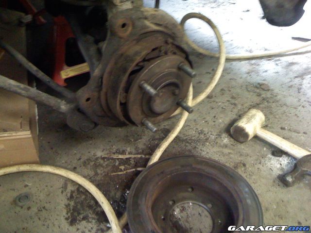

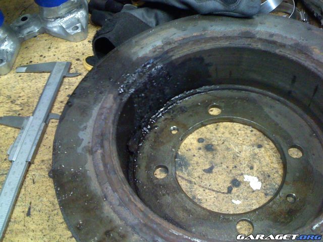

Var ner till garaget idag och lyckades få loss trumbromsarna bak som hade fastnat. Dom lossnade efter mycket hårt bankande med hammare smile Jävligt skönt.
https://www1.garaget.org/gallery/archive/7247/372858_sbnbez.jpg
https://www1.garaget.org/gallery/archive/7247/372859_wcdnn3.jpg
https://www1.garaget.org/gallery/archive/7247/372860_q62dm5.jpg
Konstigt att dom satt va? Halvcm rostbeläggning längst ner tongue

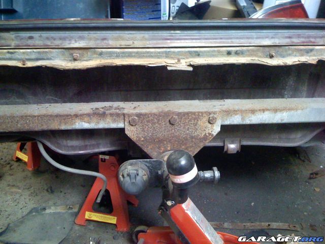

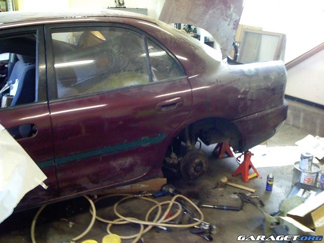

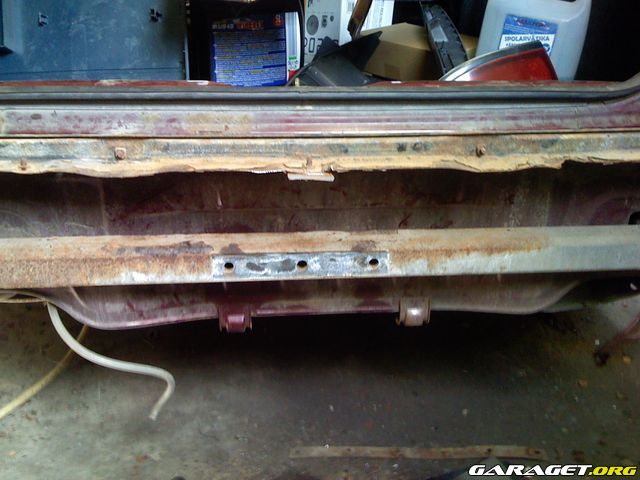

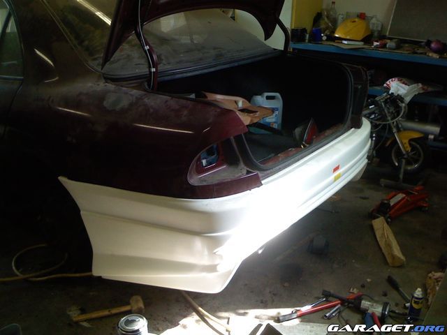

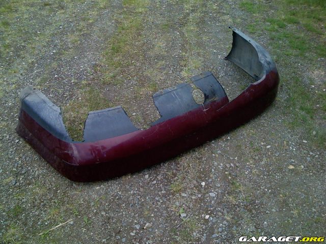

Fick även loss baken, den satt i skruv å bult på alla mojliga och omöjliga ställen.
https://www1.garaget.org/gallery/archive/7247/372862_o2n0tt.jpg

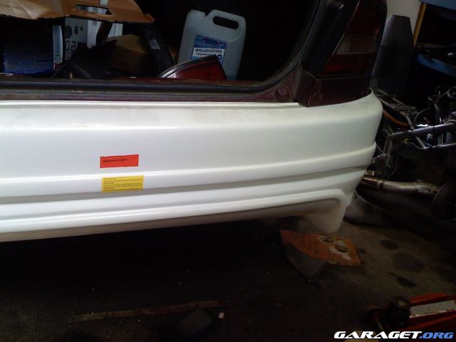

Så här såg den ut efter jag fick lös den lol Hade inte velat prova få lös den hel. Vissa bultar satt helt omöjligt till. En Haynesbok skulle sitta fint, men jag tror inte att den finns till min modell hmm Bara i USA.
https://www1.garaget.org/gallery/archive/7247/372863_oous2r.jpg
https://www1.garaget.org/gallery/archive/7247/372864_nwq0m1.jpg

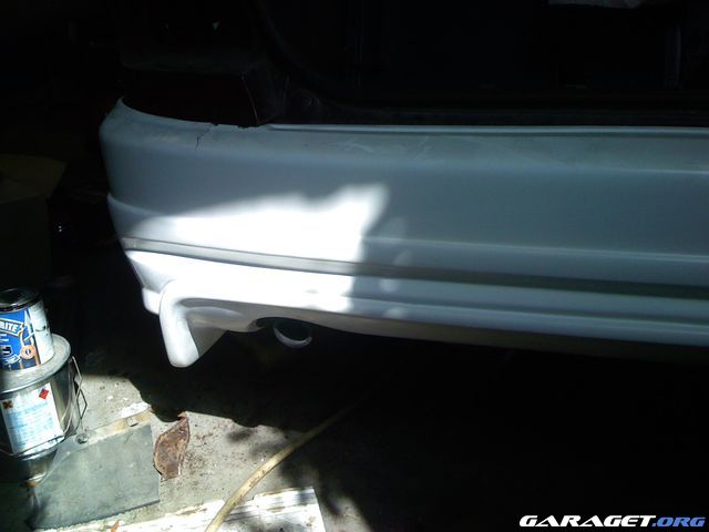

Bättre.
https://www1.garaget.org/gallery/archive/7247/372872_ht9ic6.jpg
https://www1.garaget.org/gallery/archive/7247/372874_9ji5el.jpg
https://www1.garaget.org/gallery/archive/7247/372875_wxhwch.jpg
Hängde dit den provisoriskt för att se hur det blir och hur passformen är. Det verkar bli bra, måste bara laga sprickan som var när jag fick den.
