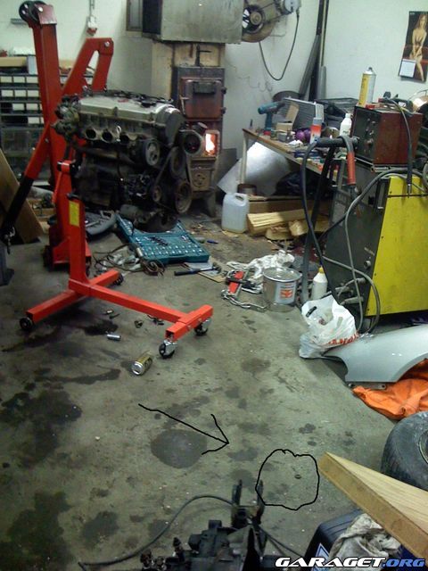

Fick mig en liten flygtur igår tongue Hade åkt hem för att käka, och när jag kom tillbaka så var det bara glöd i kaminen. Så jag kastar i några trän å sen lite diesel, men det bara ryker. Så jag häller i lite mer för att det ska ta sig men det bara fortsätter att ryka ännu mer. Så jag provar att blåsa igång elden men det misslyckas även det. Så då hukar jag mig ner å tänder i ett vedträ med tändaren, då jävlar tog det sig lol världens eldkvast mot mig så jag slungas genom garaget och landar bredvid växellådan smått chockad. Men det gick bra, förutom att jag blev skitig och fick lite ont i knät.
http://www.garaget.org/gallery/archive/7247/264932_lvmv75.jpg
Där låg jag, som en full sotare tongue
http://www.garaget.org/gallery/archive/7247/264929_k2h8ed.jpg
http://www.garaget.org/gallery/archive/7247/264930_ffmkkh.jpg

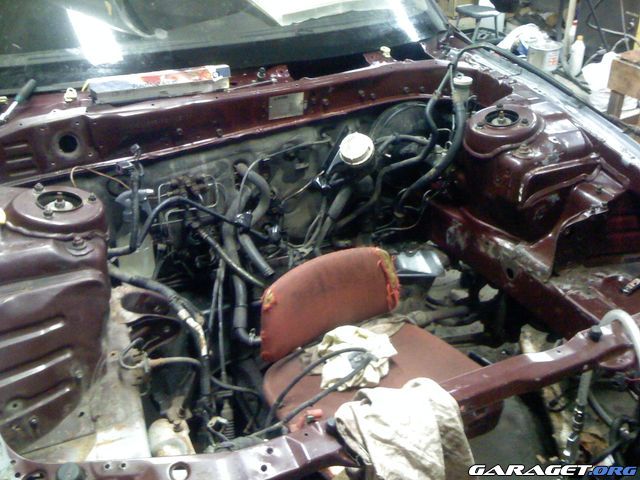

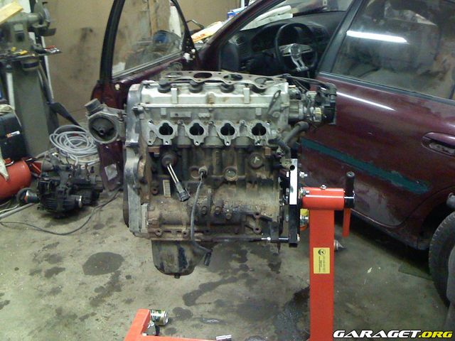

Fick loss svänghjulet med lite hjälp, så nu sitter den på stativet. Sköönt.

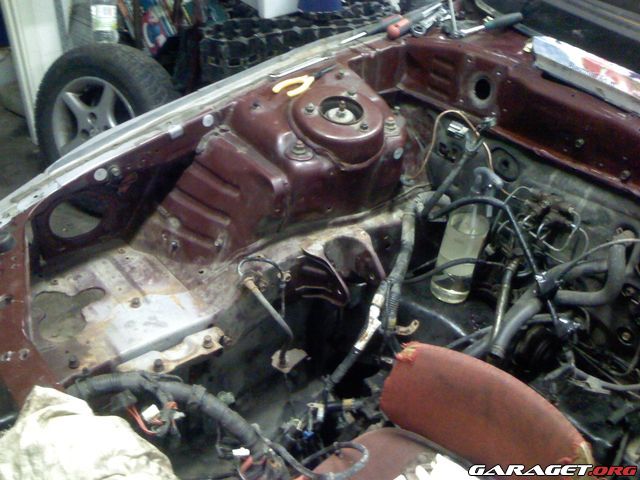

Sen har jag rensat bort ganska mycket ur motorutrymmet. Gjort rent osv.

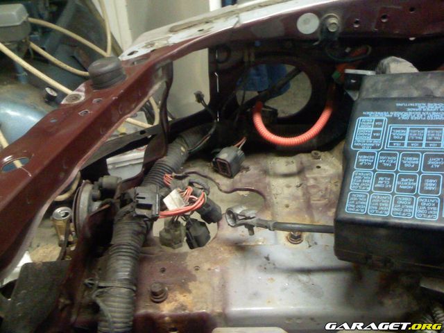

Kopplade in fjärrdörrarna också, men solenoiden orkade inte dra där jag hade satt vajjern. Så jag ska köpa nån vajjer med hölje så jag kan koppla den på stället där ytterhandtaget sitter. Den gick lättare.

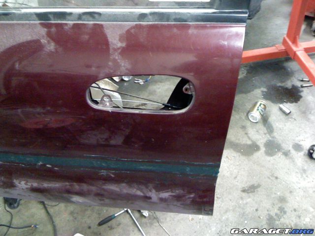

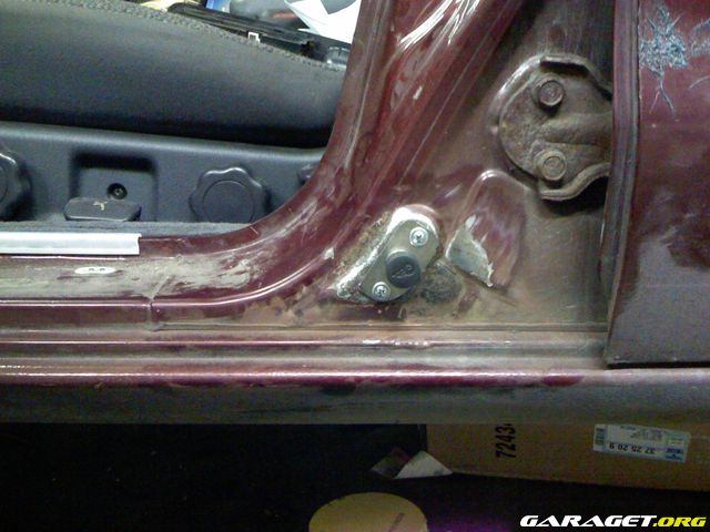

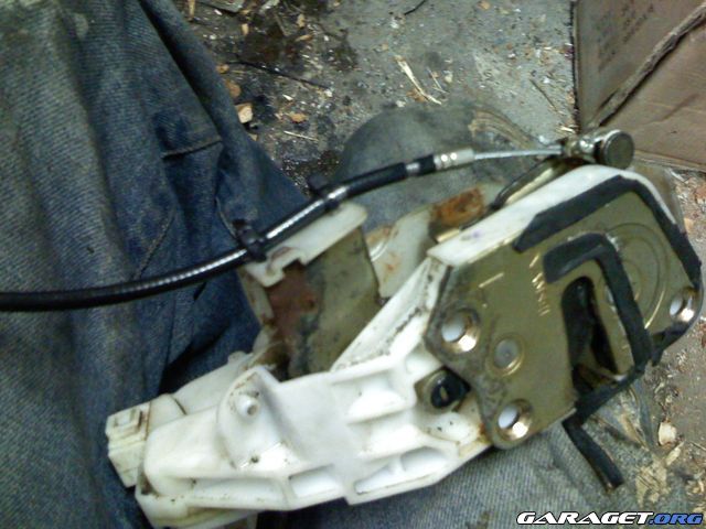

Har fått klart dörrarna, ska bara dra om å förlänga antennen.
http://www.garaget.org/gallery/archive/7247/269024_acv4ul.jpg
Fick byta vajern mot en med hölje så jag kunde leda den bakom rutan. Gick betydligt lättare att dra där.
http://www.garaget.org/gallery/archive/7247/269027_c1i302.jpg
Tog bort brytaren som satt där å bytte ut den mot "dörrputtaren", passade kanon smile

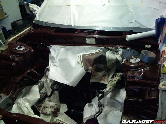

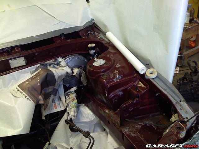

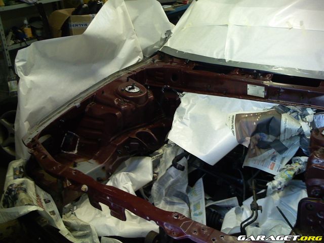

Har fortsatt att rensa och avfetta inför lack. Lägger upp några ointressanta bilder.
http://www.garaget.org/gallery/archive/7247/269500_90kc4e.jpg

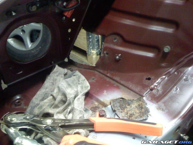

Hmm, måste laga ett rosthål. Drygt
http://www.garaget.org/gallery/archive/7247/269506_k7mobf.jpg
http://www.garaget.org/gallery/archive/7247/269507_nm4r98.jpg
http://www.garaget.org/gallery/archive/7247/269508_uoglvk.jpg

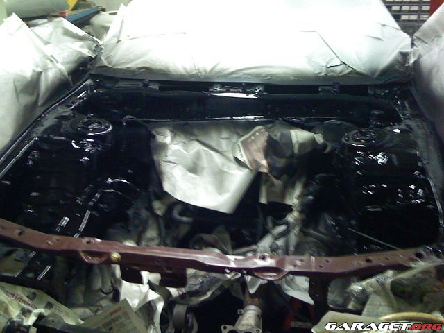

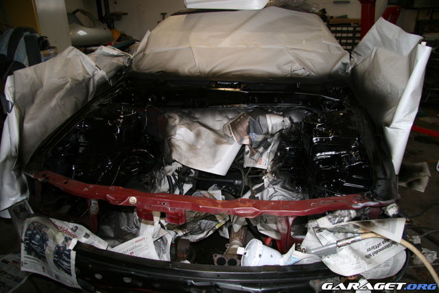

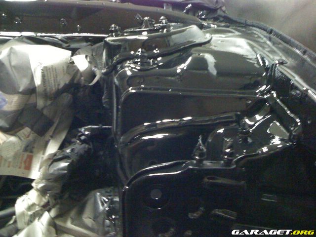

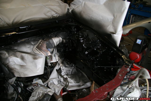

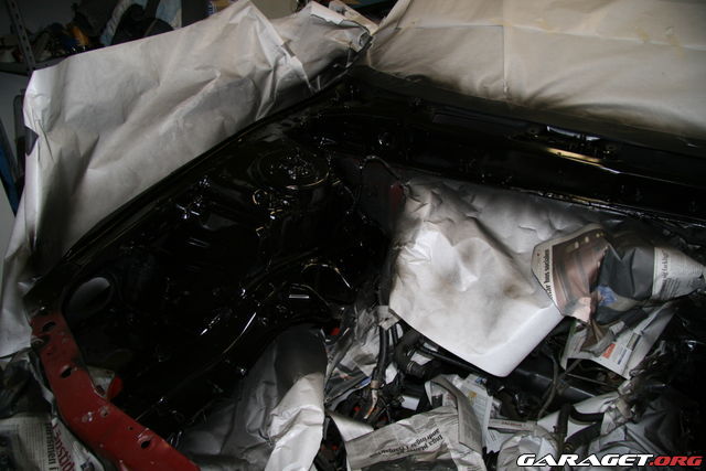

Nu har jag lackat, det blev rätt ok för att va första gången med lackspruta. Blanksvart hammarlack förtunnad med cellulosaförtunning. Kul var det iaf smile
Fick lite lackresning här och där, men mest på ställen som inte syns på en gång. På det värsta stället var jag tvungen att ta bort färgen med thinner och penselmåla om. Jag är ganska petig av mig så sånt stör mig som fan. Men det är ju inte sååå jävla noga under huven, men jag är ganska nöjd med resultatet.
http://www.garaget.org/gallery/archive/7247/276193_hxlbjb.jpg
http://www.garaget.org/gallery/archive/7247/276194_yu4bkl.jpg
http://www.garaget.org/gallery/archive/7247/276195_0aqv57.jpg
http://www.garaget.org/gallery/archive/7247/276199_tl2lq4.jpg
http://www.garaget.org/gallery/archive/7247/276202_wu25at.jpg
http://www.garaget.org/gallery/archive/7247/276218_psqjz2.jpg
http://www.garaget.org/gallery/archive/7247/276225_ka2dx4.jpg
Satt vp-rör på sidan å gjorde en egen liten lackbox lol
http://www.garaget.org/gallery/archive/7247/276231_zapzjh.jpg
Dom 3 nedersta korten är tagen med min nya kamera, lite skillnad tongue

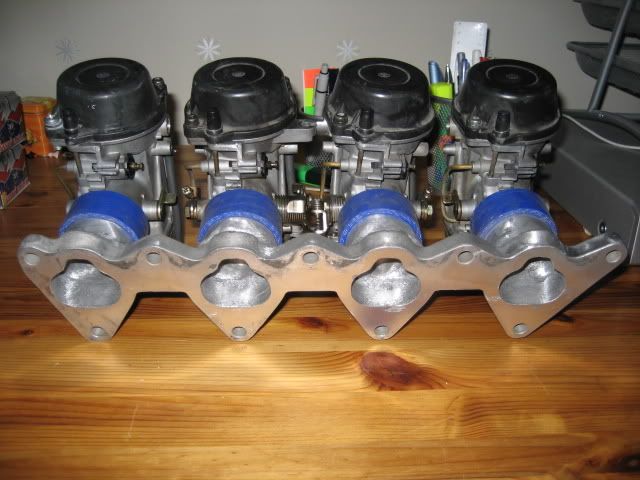

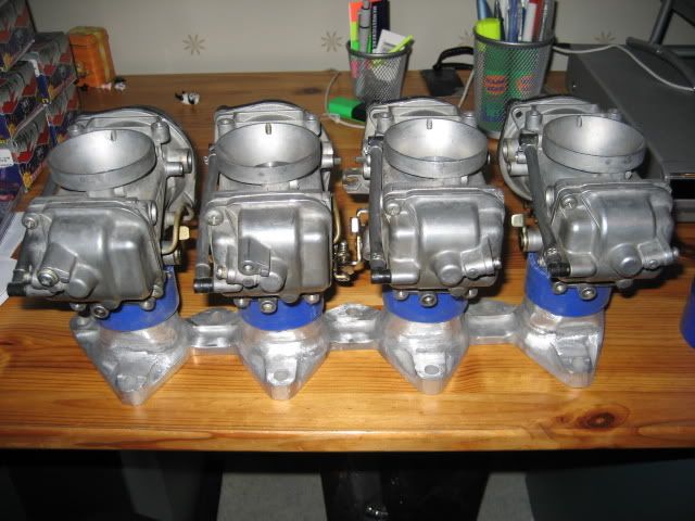

Jag passar på att lägga upp bilderna på insuget med förgasarna ditsatta, det som saknas innan det kan lackas är att fyra slanganslutningar ska svarvas till och sättas fast i hålen för spridarna. Finishen håller inte direkt för polering men då brorsan har sågat ett stort hål i huven så är det nog inte någon bra ide att ha polerade aluminiumytor på motorn ändå...roll

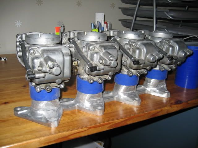

När förgasarna sitter på plats ska vi bygga om trottellänkaget eftersom förgasarna sitter några centimeter längre ifrån varandra nu än tidigare, och alla vaccumanslutningar på bryggan måste också göras om för att tåla överladdning. Lite pillerjobb lär det bli men blir det allt för jävligt så åker jag tillbaka till stan så brorsan får fixa det istället.cool

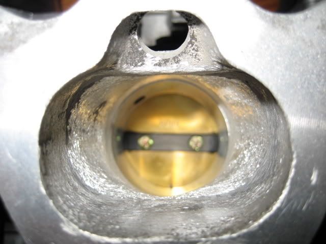

Ytfinishen inuti insugen är ganska grov men av en anledning, det ska tydligen vara bra för flödet med lite skrovlig yta jämför med blankpolerade kanaler. Inte för att det lär märkas med det effektuttag vi siktar på men det låter bättre att skylla på det än att erkänna att man är för lat för att slipa mer...
