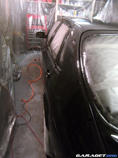

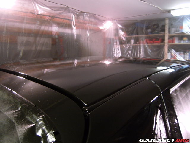

Update big_smile
Har legat i en del nu när det är lov och allt smile Igår tog jag mig i kragen och spacklade och slipade klart allt smile
Sen så idag så har jag lackat hela bilen, utom vinge och kjolpaketet tongue det blir senare tongue
Det hela gick överlag bra tycker jag, har aldrig lackat en bil förut så.. hade en lackspruta för 150kr och
färgen kostade ca 100kr litern så vad kan man begära tongue
Har lite bilder, men blir mer sen när jag kör ut den i dagsljus, ska gå på med rubbing nästa helg tror
jag så att jag vet att färgen är torr smile
Kommentera nu vetja smile

Nöjd lackerare tongue
Allt för idag smile Känns riktigt gött faktiskt!
Återkommer nog imorgon smile
Mvh. Magnus

Tackar big_smile Jo men de duger på denna bilen smile syns ju inte att den gått runt 3 varv iaf tongue

Spelar ju ingen roll om det är perfekt.. Det är ju ändå du som gjort allt! big_smile kommer bli förjävla snyggt, svart är den rätta färgen på en saab turbo smile
Ne men precis tongue Kostade ju inte mer än 300kr typ så smile Lackeraren skulle ha 10 000kr för det så
jag tycker det vart dugligt för att kosta 9700kr mindre xD
Jo svart är snyggt, synd bara att all skit syns så fort tongue

Lägg ut bilder när bilen är utrullad i dagsljus nu smile Fick du mycket damm eller rinningar i lacken?
Jag har rätt i vad jag än säger.
584 Inlägg
23 februari 2009
#300
Japp de blir kanske imorrn smile vill att färgen ska va helt torr först tongue Nja en rinning iaf.. men de va små korn
i färgen, så de syns lite.. men ska försöka köra med rubbing för att få bort dem smile
