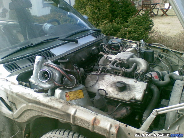

Idag har jag plockat lös kabelhärvan från den gammla motorn och kommer troligen att ta ut den denna helg.har målat de flesta delarna till den ny motorn också.
bilder:
https://www1.garaget.org/gallery/archive/47743/325106_gwre7y.jpg
Det börjar närma sig...turbon i motorrummet för första gången(den skall inte komma där men det vore tufft lol

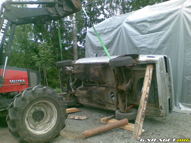

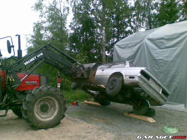

Bilen är lyft på kant och lite massa, skräp tas bort före blästring.
Bilder på min billyfts bravader:
https://www1.garaget.org/gallery/archive/47743/377957_zy6ot7.jpg
https://www1.garaget.org/gallery/archive/47743/377958_50elvt.jpg
''burn rubber not you soule''
Företagare & YouTuber
1 940 Inlägg
18 juni 2008
Påminner om hur vi gjorde på folkrace banan när vi blev tvungen att skruva under bilen mellan heaten. Var bara att skrika på hjälp så var vi 5-6 st som välte bilen, sen var det bara att skruva big_smile

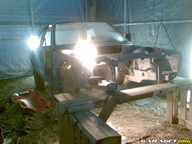

Nu skall bilen upp på några hemmagjorda bockar så man inte behöver krypa på marken vid svetsning
https://www1.garaget.org/gallery/archive/47743/393358_qzcc5p.jpg

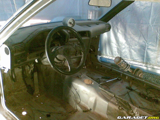

Inne i bilen just nu
https://www1.garaget.org/gallery/archive/47743/393360_j6jns4.jpg

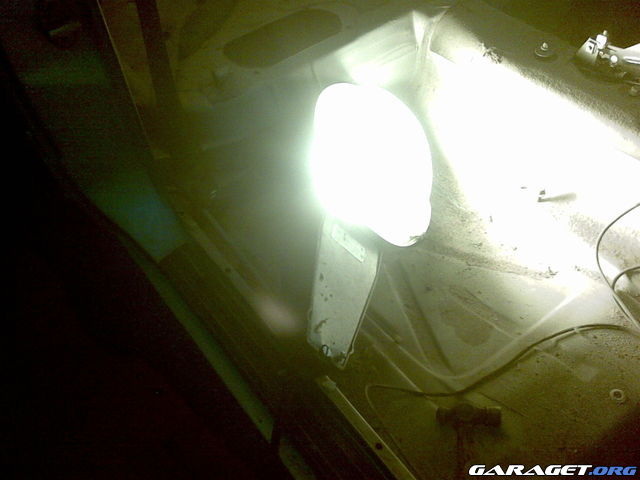

Bonusbild på vårt arbetsljus:

Framvagnen  är  bortplockad, inom snar framtid även bakvagnen.
Ingen som har en komplett 325 bakvagn till salu???

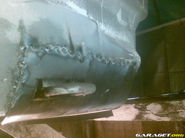

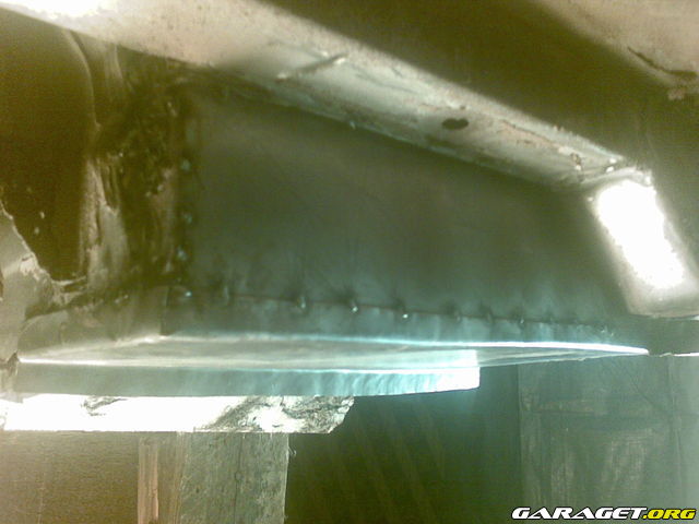

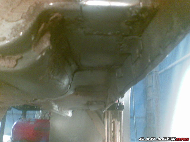

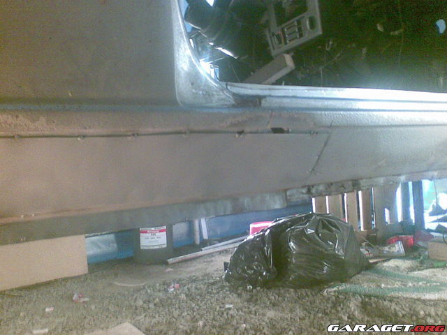

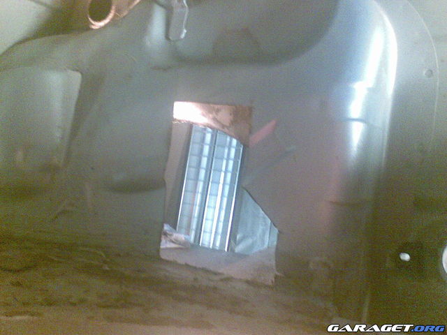

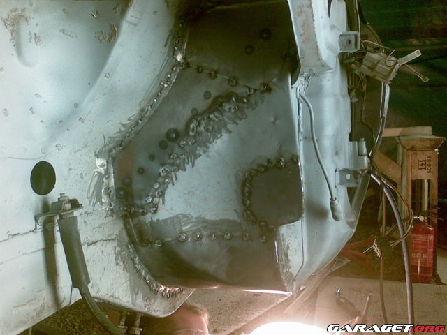

Här komer några bilder från rostsvetsningen som är långtifrån klar
https://www1.garaget.org/gallery/archive/47743/422512_563v6s.jpg
https://www1.garaget.org/gallery/archive/47743/422513_7nnwcs.jpg
https://www1.garaget.org/gallery/archive/47743/422514_dhqx11.jpg
https://www1.garaget.org/gallery/archive/47743/422515_4cx28g.jpg
mvh Tommy

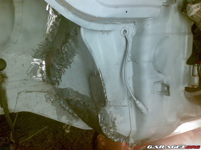

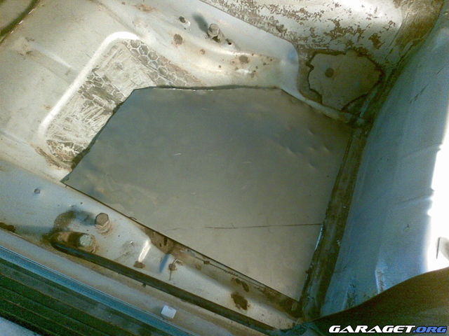

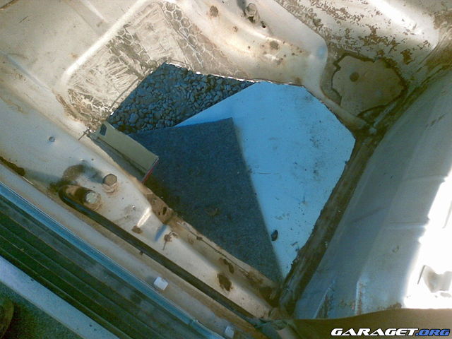

Här kommer ännu mera rostlagningsbilder
https://www1.garaget.org/gallery/archive/47743/436147_d0bk8k.jpg
https://www1.garaget.org/gallery/archive/47743/436154_0rp74f.jpg
https://www1.garaget.org/gallery/archive/47743/436158_fuoold.jpg
https://www1.garaget.org/gallery/archive/47743/436171_xtle7h.jpg

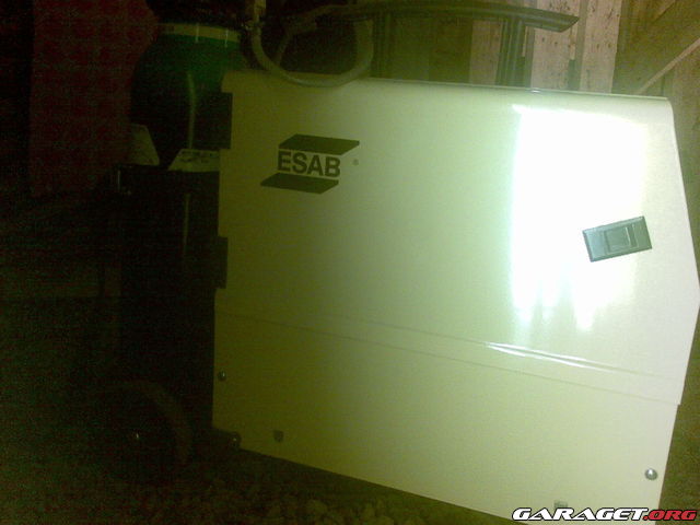

Min kära svets big_smile
https://www1.garaget.org/gallery/archive/47743/436177_meislo.jpg
https://www1.garaget.org/gallery/archive/47743/436186_hjtsso.jpg
Nästan hela vänster tröskel är utbytt, motorrummet klar,  allt från bakändan av dörrarna och framåt är färdigt. Motorrummet är målat ett varv svart smile
