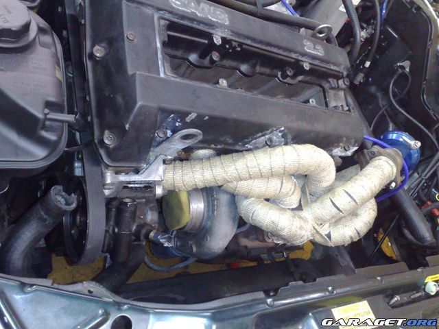

Här nedan kommer specs över det som finns underhuven.
¤ Holset HX-40 turbo
¤ Intercooler Cellpaket:bxhxd 600x300x7,6 (bör räcka)
¤ 38mm Tial WasteGate, (1bar fjäder)
¤ 91mm Smidda JE kolvar
¤ Verdi stakar
¤ 2kg lättat svänghjul
¤ B206 block borrat till 2,4Liter, moddat för överladdning.
¤ Allt Balanserat och viktat.
¤ Siemens Deka 630cc,
¤ Portad top av Mike Billet.
¤ Förstärkta ventilfjädrar (Trollspeed)
¤ Greedy Dump
¤ ExtraktorGrenrör
¤ 4 Pucks Sachs Sinterlamell med sachs 600nm tryckplatta
¤ 3.8bar BTR från audi RS2.
¤ 3 Bars Mapsensor
¤ STORT Green cutton filter
¤ 3" Downpipe + hela vägen bakåt.
= mer än 100% mot vad orginal Aero motorn lämnar smile
Finns mer bilder på de andra sidorna.

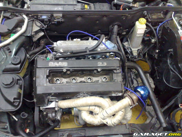

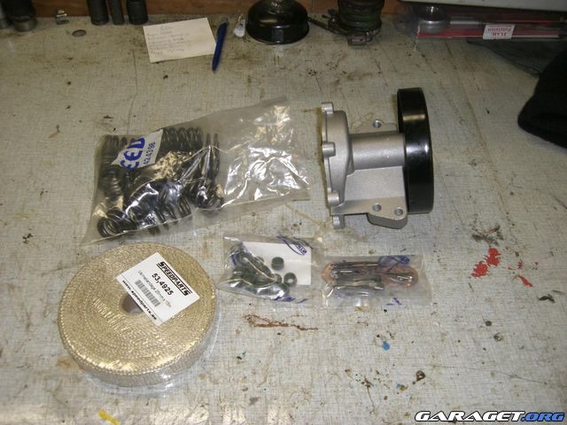

Trollspeed fjädrar, servopump + avgasbandage
http://www.garaget.org/gallery/archive/35427/259658_lf2og0.jpg

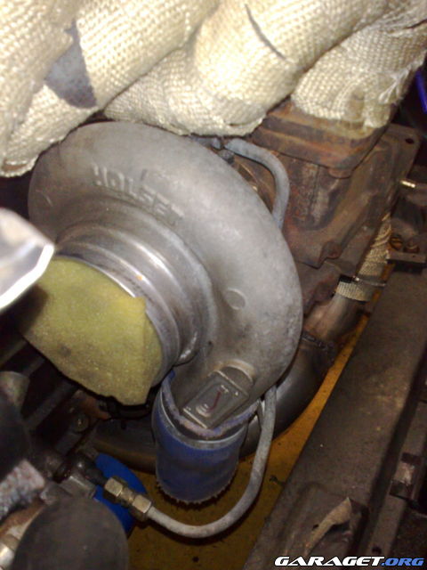

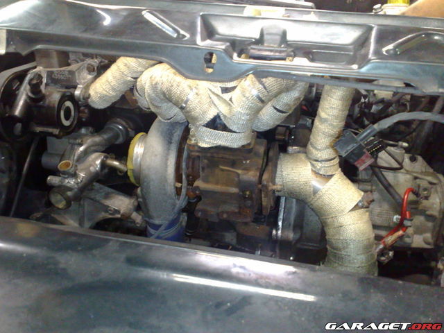

Lilla Holset HX40 turbon, god för 604hk, (Turbin sidan klarar 700hk+, avgashuset som begränsar nu)

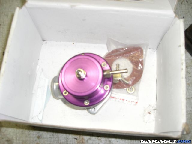

Äkta GReedy dumpventil

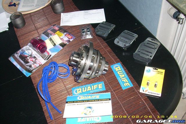

Quaife diffspärr, 11500kr sad lite pedaler och en vatten adapter för tempmätare

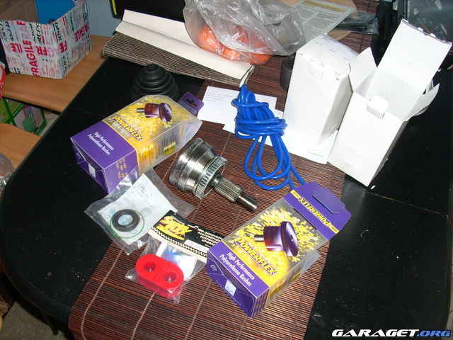

2x nya drivknutar, silikonslang, Powerflex bustningar till motor o låda + Powerflex tll rollbar

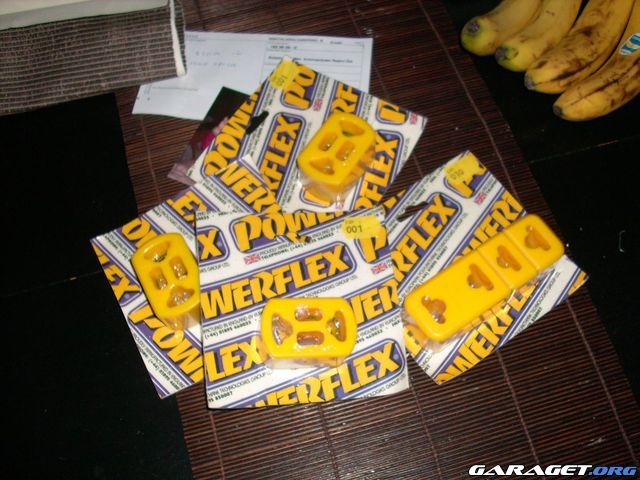

Powerflex till 3" Avgasröret

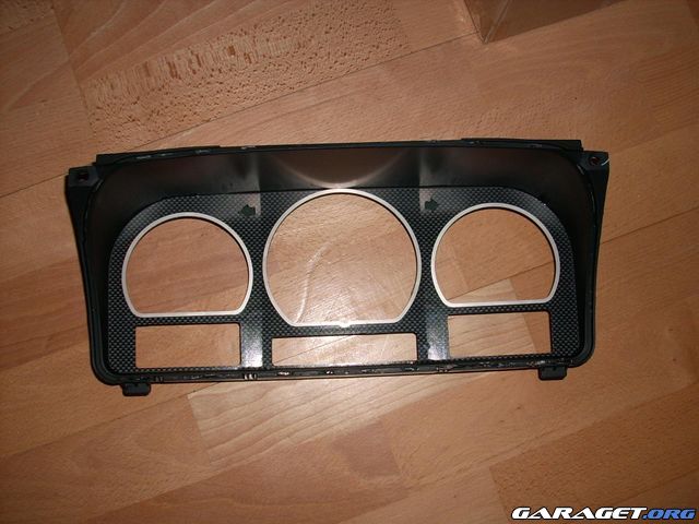

Fräshat upp den tråkiga helsvarta panelen lite.
http://www.garaget.org/gallery/archive/35427/266041_xokno1.jpg

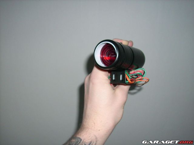

Shiftlight, kan vara en fördel smile
http://www.garaget.org/gallery/archive/35427/274287_vnt550.jpg

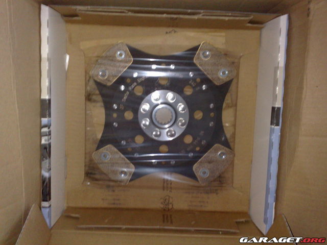

4 pucklad sinterkoppling hemkommen
https://www1.garaget.org/gallery/archive/35427/398037_qb7eve.jpg

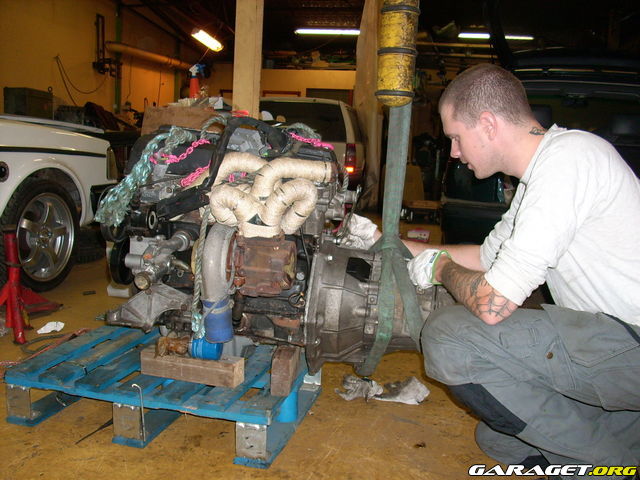

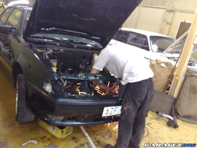

Calle kapar lite i fronten för att få plats med ICn
https://www1.garaget.org/gallery/archive/35427/397620_bao2u7.jpg

Tjustigt!
Men du, det glipar i avgasbandaget wink
