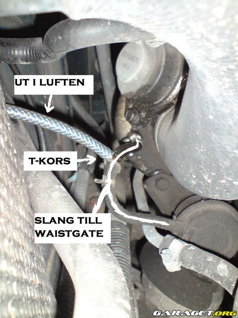

lite oljigt å fint men de får duga wink
http://www.garaget.org/gallery/archive/36134/271877_0s5kdl.jpg
den extra slangen du sätter på t-korset avgör laddtrycket, ju kortare slang desto mer ladd.. pröva dej fram, men börja nånstans runt 15-20 cm beroende på tjocklek på slangen.. mvh

4 mars 2008
gör som på bilden.. kostar 14 kronor ett sånt t-kors å går jätte bra å göra de.. kan ju börja me de å sen fortsätta om du vill ha mer mos sen!
1 675 Inlägg
4 mars 2008
Fyller väl samma funktion som en pys ventil va?
Ren kraft kan man inte ta på eller se, men den finns där!
279 Inlägg
4 mars 2008
volvo_1987 skrev:
ja det gör det skillnaden är att med en pysventeil kan du strypa så du laddar mindre. hade sånt kors på min förut köpte ett som man använder till spolarvätske slangarna laddade med det 0,7 men då spikade det lite när jag gasade på 5:an men om jag växlade ner gick det bra.men nu har jag en riktig klocka istället. för jag tappade ladd på min på högre varv.

76 Inlägg
3 november 2009
Kommer in väldigt sent i denna tråd, sorry för det men har sökt runt lite på just det här ämnet och undrar nu bara.
Är det bara att klippa av slangen på mitten och trä på ett T-kors?
