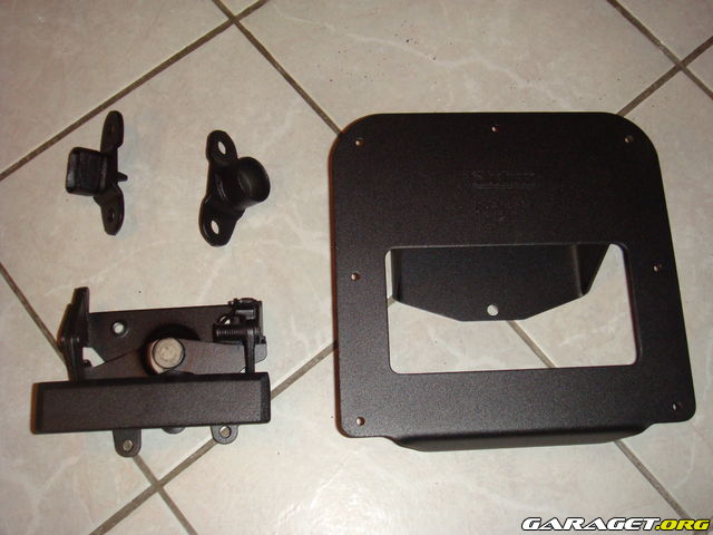

Fick lite grejer från lacken idag. Matt svart pulver lack.
https://www1.garaget.org/gallery/archive/56780/862567_q3ex5r.jpg
riktigt fint!
https://www1.garaget.org/gallery/archive/56780/862571_qcm5l9.jpg
https://www1.garaget.org/gallery/archive/56780/862578_4kg2yn.jpg
blir skit bra!
https://www1.garaget.org/gallery/archive/56780/862580_m9rfm0.jpg
läm grejer

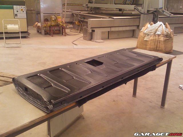

https://www1.garaget.org/gallery/archive/56780/866031_qz9w07.jpg
Flaket hämtat!

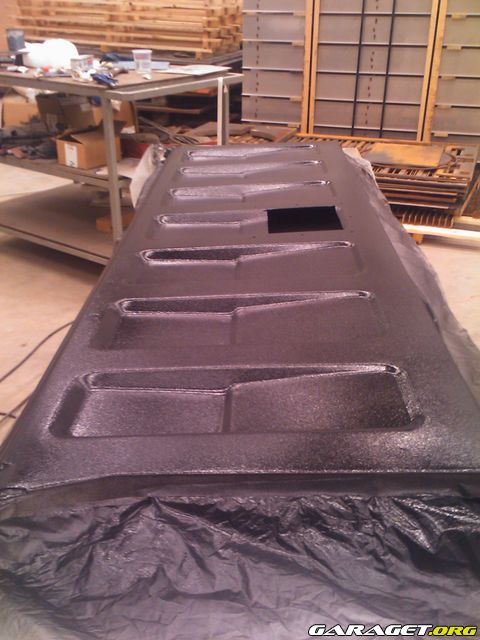

https://www1.garaget.org/gallery/archive/56780/866032_onh637.jpg
Dålig bild, telefonkamera..
https://www1.garaget.org/gallery/archive/56780/866033_gvvsat.jpg
Lite mattning sen polering så blir det bra smile

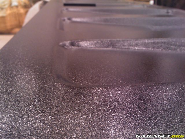

Fick kontakt med ett företag i södertälje, Frewi heter firman. Sysslar med båtlackeringar m.m. De hade en färg som heter 2-komponent polyuretantäckfärg som skulle passa mig bra då den är slittålig, perfekt till flaket alltså! Och för att få den ytan jag ville ha blandade jag i ett pulver som heter halkanix, det är egentligen ett halkskydd, tex till båten.
Tackar Frewi för ett bra bemötande + det bra priset jag fick!
http://www.frewi.se/    webshop + lite mer läsvänligt.
Men låter bilderna tala för sig själv.
https://www1.garaget.org/gallery/archive/56780/867393_gy0z7s.jpg
Dimmlager + första täcklagret.
https://www1.garaget.org/gallery/archive/56780/867394_l0zgjc.jpg
Exakt en sån yta jag ville ha!
https://www1.garaget.org/gallery/archive/56780/867395_osfi6j.jpg
lite taskig bild. Ytan blir när man har i halkanix i polyuretantäckfärgen. Halkanix är ett halk skydd tx till båtar.
