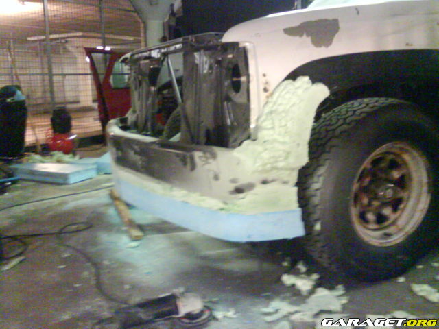

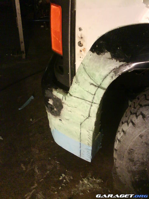

Ni med dålig uppkoppling (smile), nu har jag börjat att uppdaterat på den här sidan.
Nu blir det inte allt för långt att scrolla o kolla på de nya bilderna.
https://www1.garaget.org/gallery/archive/56780/491822_bsiwgy.jpg
Glömde lägga upp bilden från början av front bygget
https://www1.garaget.org/gallery/archive/56780/491824_ubso5d.jpg
börjat att grov forma, funkar bra med 1komp fogskum, får se till att foget som är längst in härdar annars blire kladdigt. !

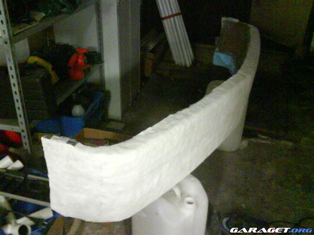

https://www1.garaget.org/gallery/archive/56780/491825_276tve.jpg
Här håller jag på med den slutliga formen som förmodligen ska bli.

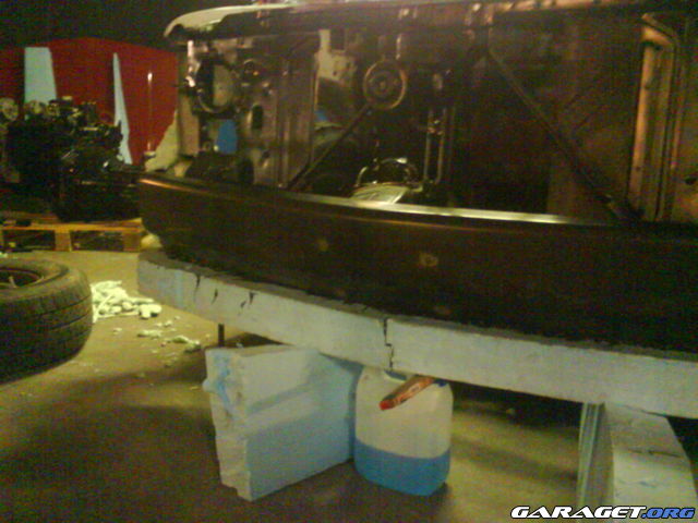

https://www1.garaget.org/gallery/archive/56780/491827_2miefw.jpg
https://www1.garaget.org/gallery/archive/56780/491828_g7tc5z.jpg
beställde idag gasdämpare till huven. vi får se hur det blir.... hehe

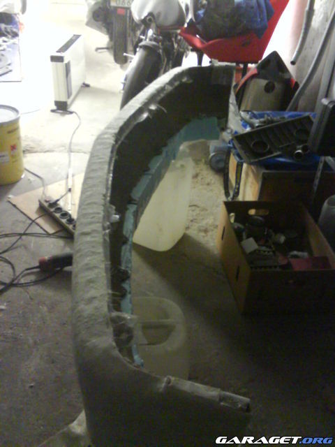

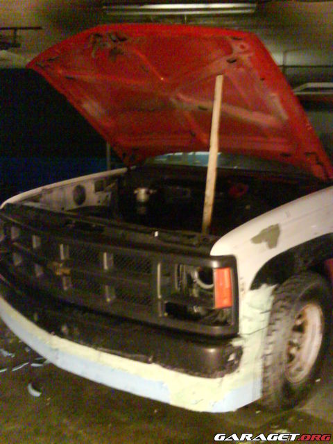

Fronten vart plastad igår och idag kapade jag bort det som inte behövs.
https://www1.garaget.org/gallery/archive/56780/492856_qo7umb.jpg
kapade bort överflödet av glasfiber. lägger nog ett lager till på kanterna vart lite spröda.

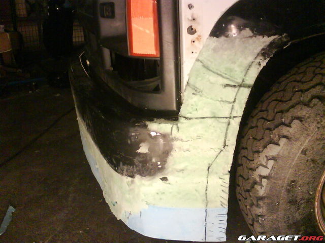

https://www1.garaget.org/gallery/archive/56780/492860_oegnbx.jpg
front bygget smile feeeeeeeeeeeeet
