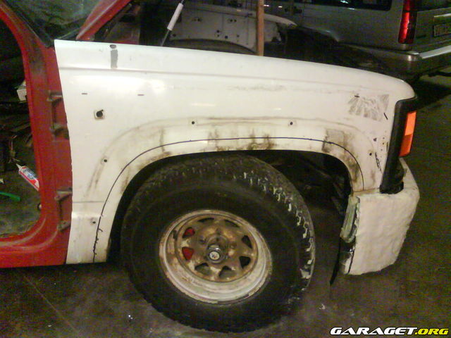

jora det bliv det! eller det är ju lite bredare än original breddnings skärmar. tycker att det räcker smile
varför inte bara de original skärmarna? för att det är en sån bre inne skärm som jag vill ha bort och nu får jag ut däcken betydligt längre ut än original.
kapar ju bort en dela av plåt skärm kanten då får jag ner den lite längre o kan använda lite större hjul utan att det ska ta i smile

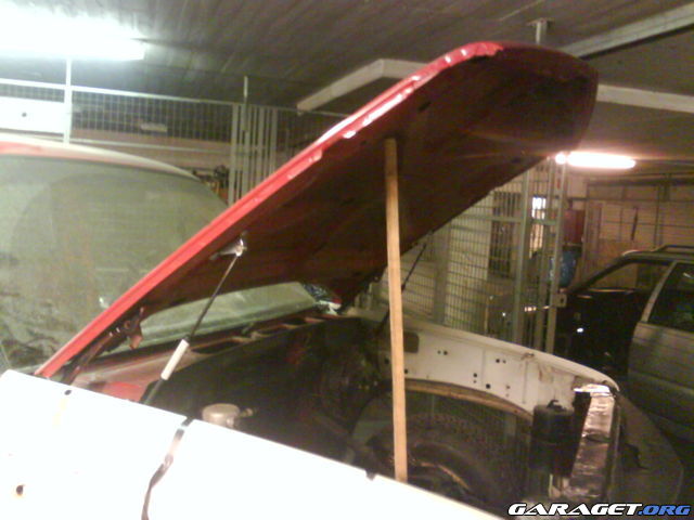

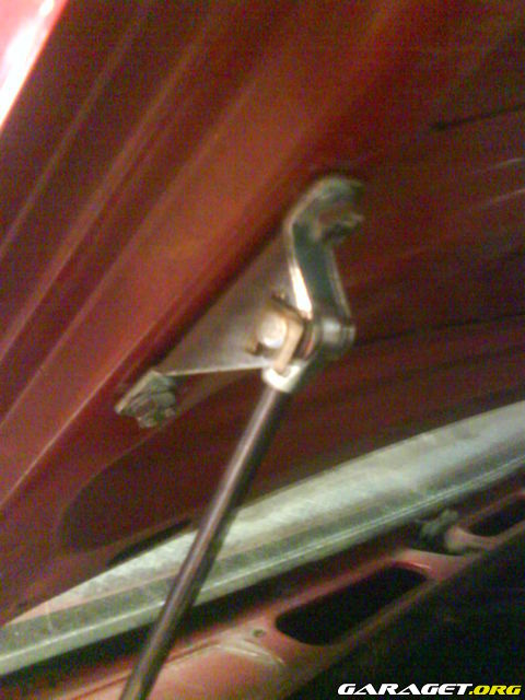

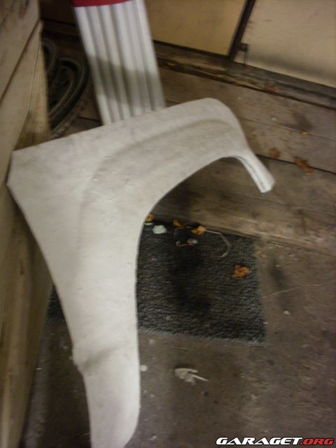

https://www1.garaget.org/gallery/archive/56780/495323_trhhbh.jpg
gasdämparen test monterad! var lite slö måste ha en starkare!
https://www1.garaget.org/gallery/archive/56780/495328_gb127a.jpg
fästet till huven
https://www1.garaget.org/gallery/archive/56780/495326_clnzd0.jpg
det ska bort!

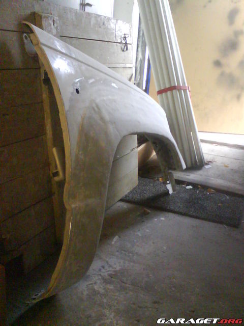

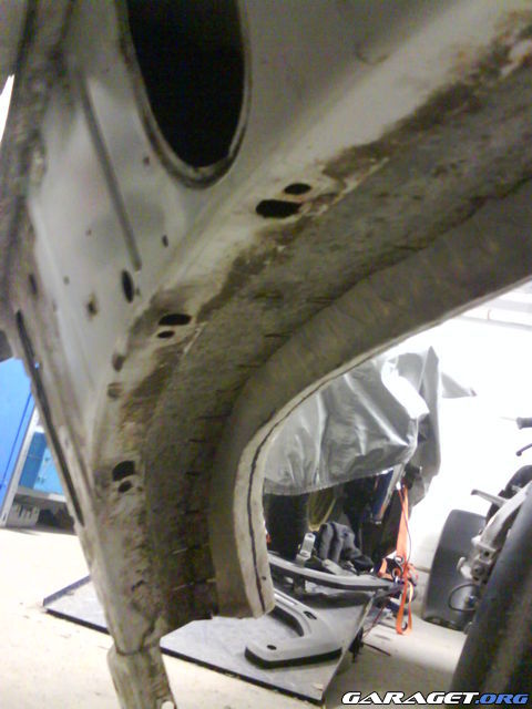

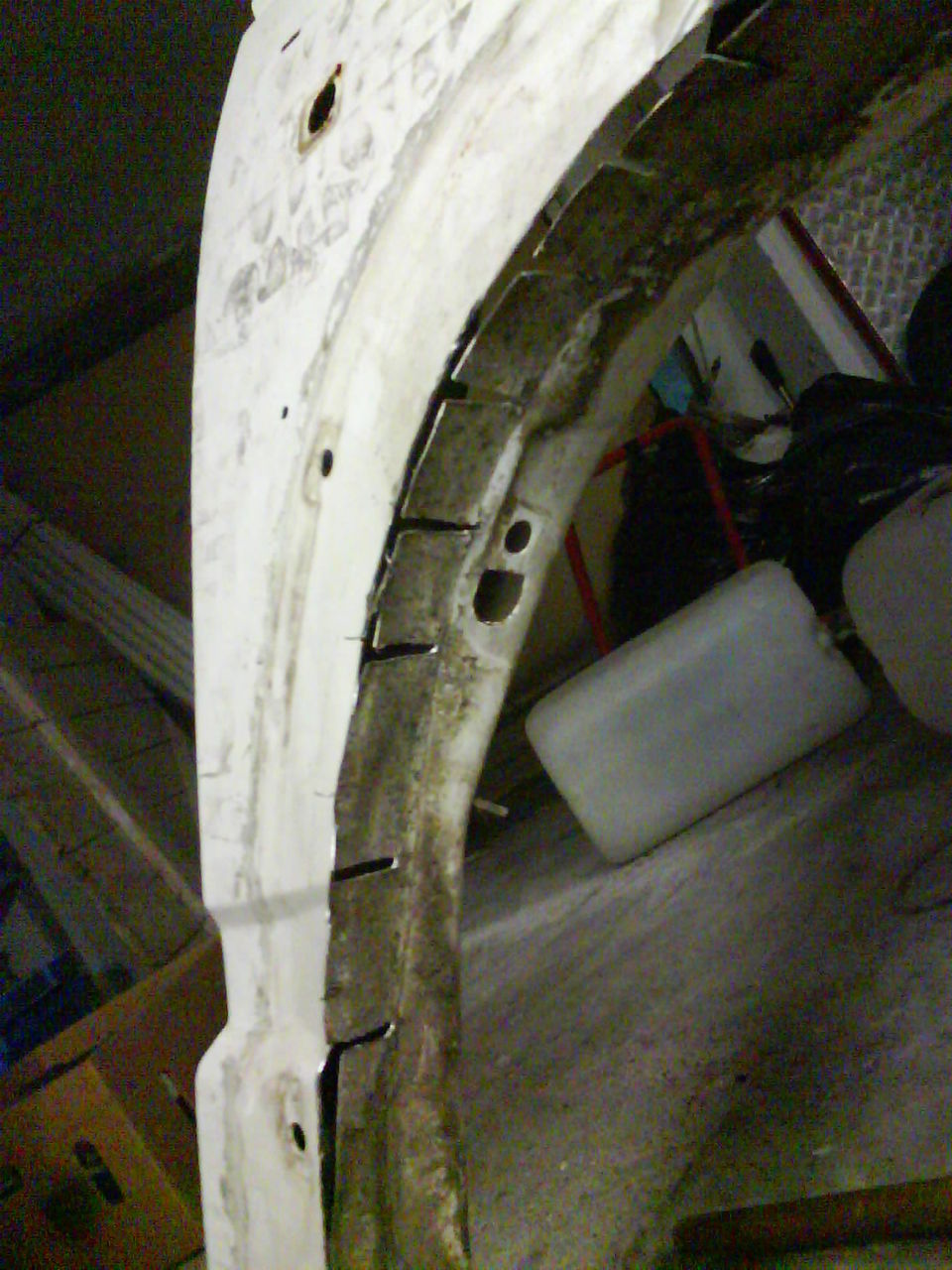

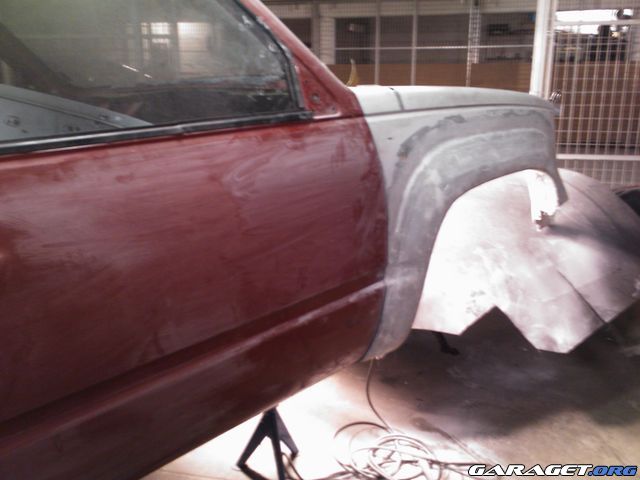

https://www1.garaget.org/gallery/archive/56780/large/495329_egx3of.jpg
ca 5cm borsta av skärmkanten
https://www1.garaget.org/gallery/archive/56780/large/495330_x98cmg.jpg
inneskärmkanten kapade för att få mer plats åt hjulet!
https://www1.garaget.org/gallery/archive/56780/495332_2hjrn5.jpg
riktigt fint! smile

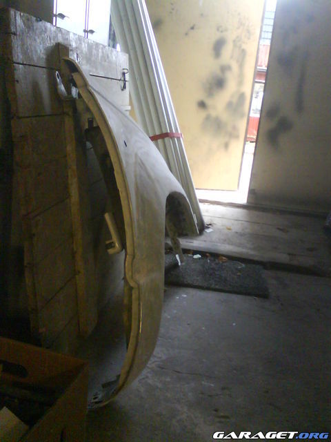

https://www1.garaget.org/gallery/archive/56780/495334_p1ac6p.jpg
mycket plats för däcket smile ska svetsas o plastas

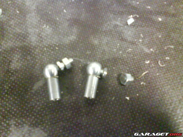

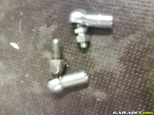

https://www1.garaget.org/gallery/archive/56780/495764_n193pv.jpg
ledkula som ska sitta på innerskärmen. men vi hade bara M6 på jobbet o behöver M8. så jag fick modifiera lite smile
https://www1.garaget.org/gallery/archive/56780/495767_5ru8fj.jpg
det funkar smile

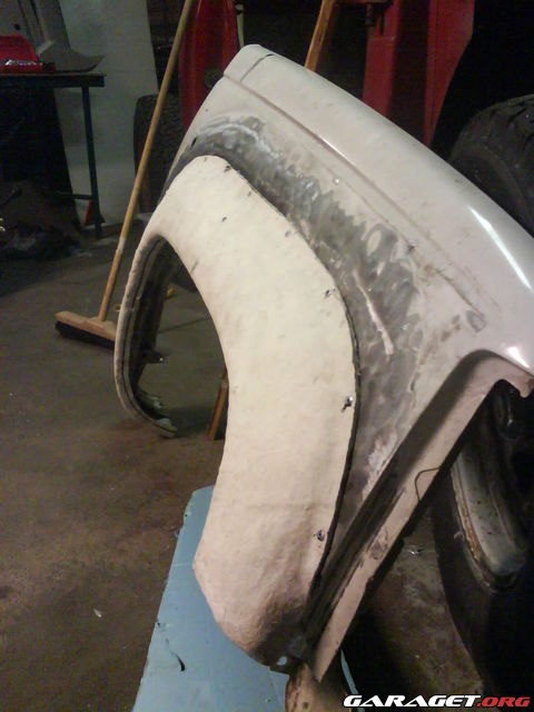

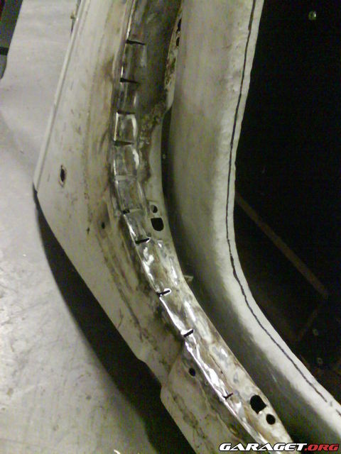

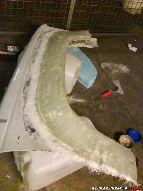

https://www1.garaget.org/gallery/archive/56780/495770_8mte3f.jpg
svetsade ihop skärmen smile ska plastas ihop med plast skärmen sen

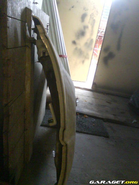

https://www1.garaget.org/gallery/archive/56780/495773_t3zxbd.jpg
popnitade o limmad!

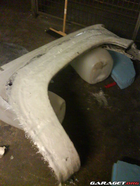

https://www1.garaget.org/gallery/archive/56780/495775_atpgq9.jpg
plastad igen!

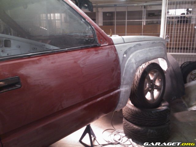

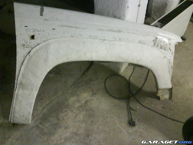

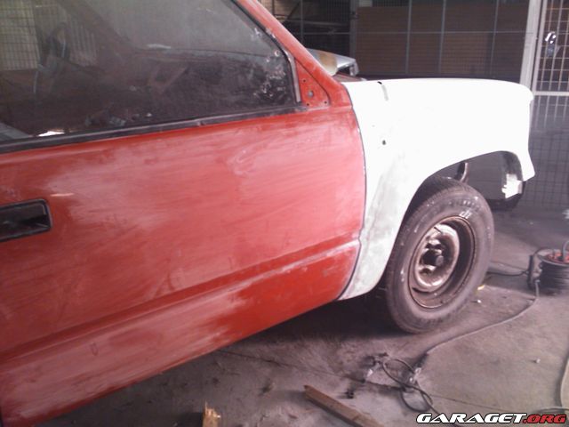

https://www1.garaget.org/gallery/archive/56780/497302_7torc2.jpg
mycket spackel blir det tongue
https://www1.garaget.org/gallery/archive/56780/497303_ppvzad.jpg
måste spackla mer. sen slipa mer..... fan mycket jobb på en skärm:P
https://www1.garaget.org/gallery/archive/56780/497304_2t1l3d.jpg
bra brett
https://www1.garaget.org/gallery/archive/56780/497305_7tj90f.jpg
smile

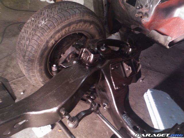

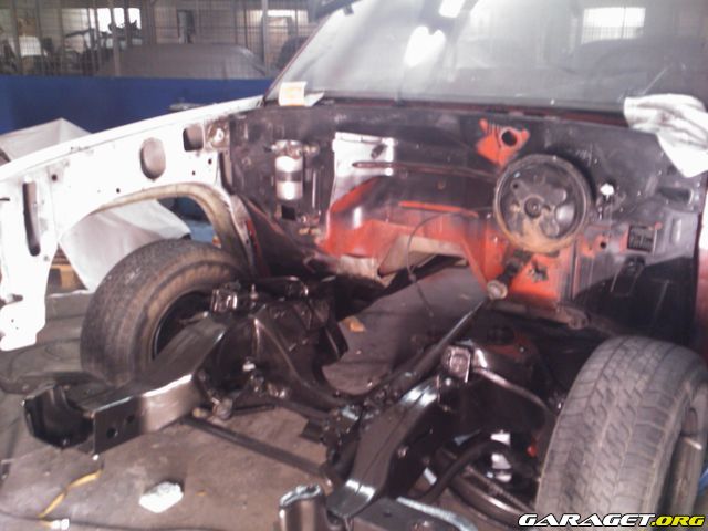

https://www1.garaget.org/gallery/archive/56780/531623_889qmn.jpg
https://www1.garaget.org/gallery/archive/56780/531624_ltub3v.jpg
lite slip arbete kvar tongue

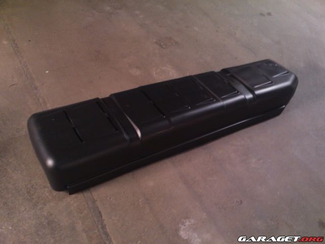

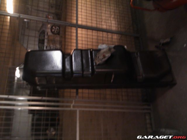

https://www1.garaget.org/gallery/archive/56780/531626_ranprb.jpg
hammarlackad tank!
https://www1.garaget.org/gallery/archive/56780/531628_b1fy0a.jpg
Skydd för tanken, spray med underredsmassa
