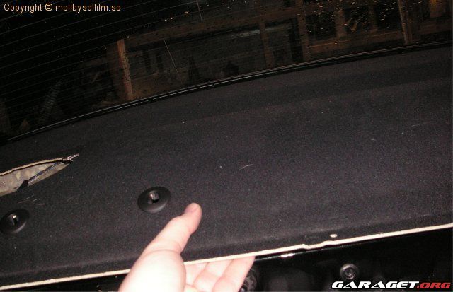

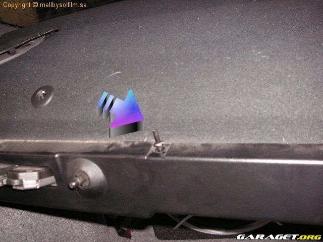

https://www1.garaget.org/gallery/archive/36578/763257_ix1xm0.jpg
Steg 3. Plastpopnitarna är demonterade och plastbiten som håller fast hatthyllan kan lossas.

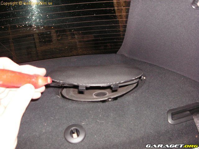

Steg 4. Lossa högtalargallren försiktigt. De är sköra och endast fastklämda ovanifrån.

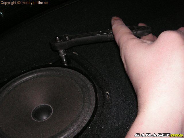

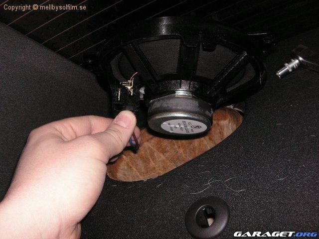

https://www1.garaget.org/gallery/archive/36578/763260_fa1kjn.jpg
Steg 5. Högtalarna är fastskruvade. Lossa skruvarna!
https://www1.garaget.org/gallery/archive/36578/763261_ogavuw.jpg
Steg 6. Lyft högtalarna.

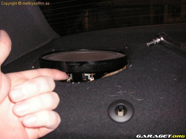

https://www1.garaget.org/gallery/archive/36578/763262_tdbxhq.jpg
Steg 7. Lossa högtalaranslutningarna.

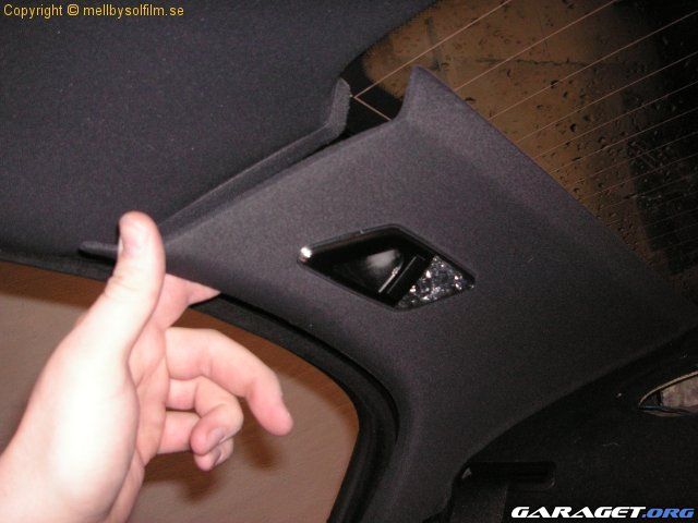

https://www1.garaget.org/gallery/archive/36578/763263_3hmk4d.jpg
Steg 8. Lossa försiktigt sidopanelerna på C-stolparna. Dom sitter med clips.

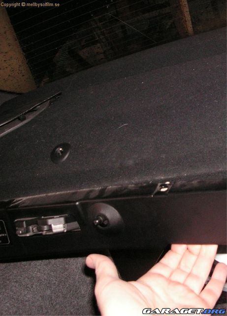

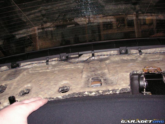

https://www1.garaget.org/gallery/archive/36578/763265_ctz1i6.jpg
Steg 9. Lossa hatthyllan genom att dra den framåt.

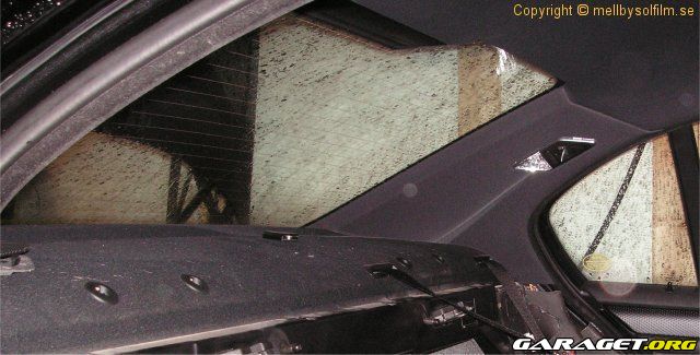

https://www1.garaget.org/gallery/archive/36578/763266_7baqdq.jpg
Steg 10. Hatthyllan rensad.

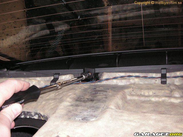

https://www1.garaget.org/gallery/archive/36578/763267_bbebmz.jpg

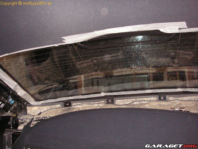

Steg 11. Demontering av skruvar som fäster plastlisten mot rutan.
https://www1.garaget.org/gallery/archive/36578/763268_03onxe.jpg
Steg 12. Sen kan man ta bort plastlisten...

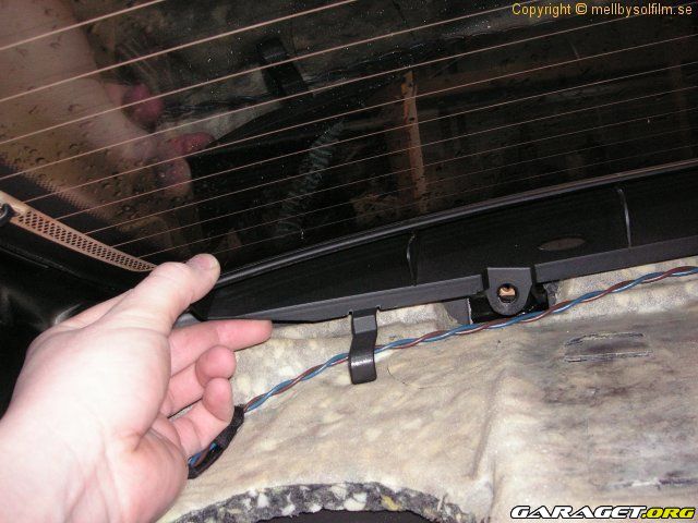

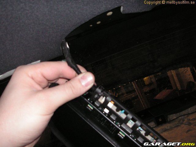

https://www1.garaget.org/gallery/archive/36578/763269_nhk18s.jpg

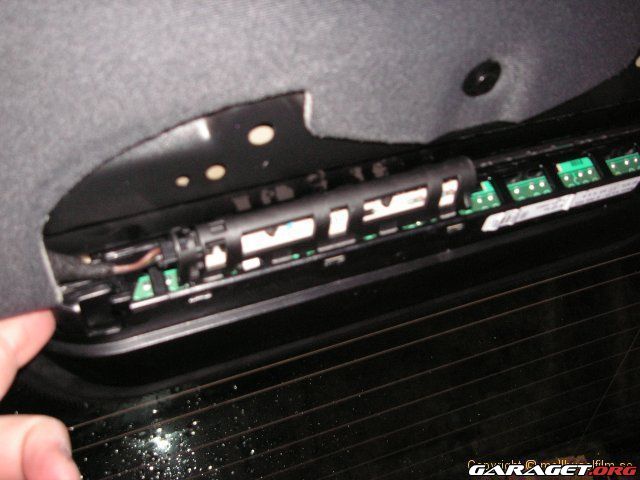

Steg 13. Demontering av högt bromsljus. Sitter med ett fäste på vardera sidan.
https://www1.garaget.org/gallery/archive/36578/763272_k17kxl.jpg
Steg 14. & fästena lossas genom att man för dom åt sidan.

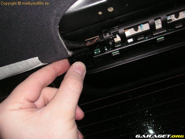

https://www1.garaget.org/gallery/archive/36578/763273_dk5bf9.jpg
Steg 15. Ta av kabelanslutningen till bromsljuset.

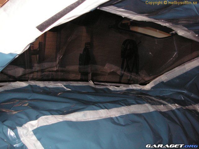

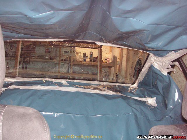

Steg 16. Inmaskering påbörjad...
https://www1.garaget.org/gallery/archive/36578/763275_5cu44p.jpg
Steg 17. Maskering klar! Detta görs för att få ett dammfritt resultat samt för att skydda elektronik (bilstereo osv..) från väta.

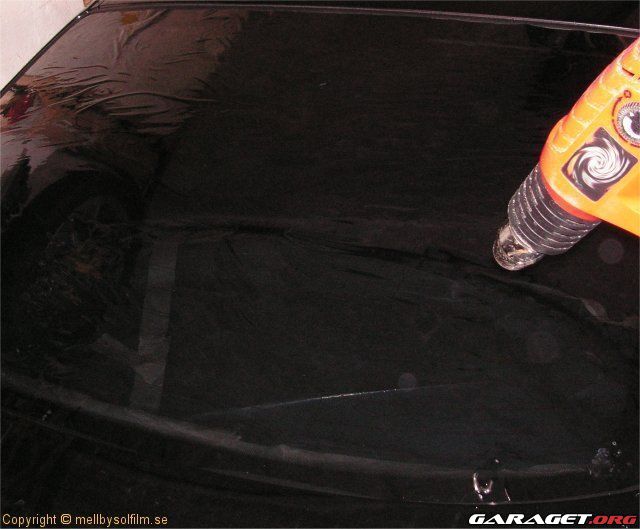

https://www1.garaget.org/gallery/archive/36578/763280_381aic.jpg
Steg 20. Forma filmen med värmepistol så den passar rutans form.

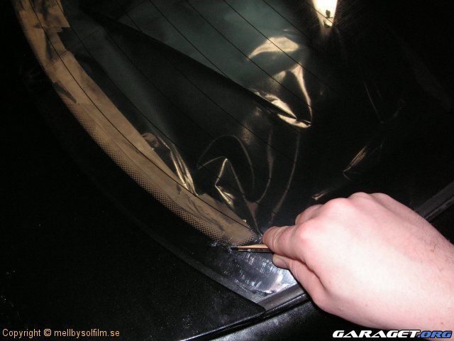

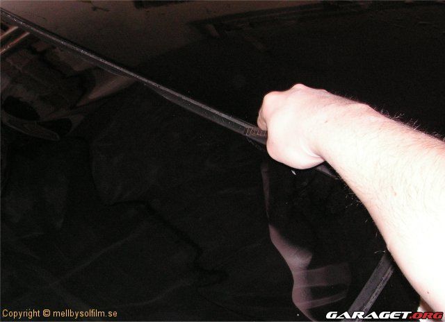

https://www1.garaget.org/gallery/archive/36578/763281_jus4xb.jpg

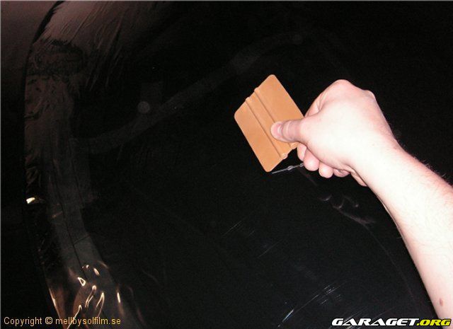

Steg 21. Jämna till alla veck med skrapan.
https://www1.garaget.org/gallery/archive/36578/763282_v2y54p.jpg

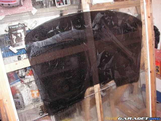

https://www1.garaget.org/gallery/archive/36578/763283_ui3nm6.jpg
Steg 23. Häng upp filmen, som är klar för montering. Gå & fika! wink
