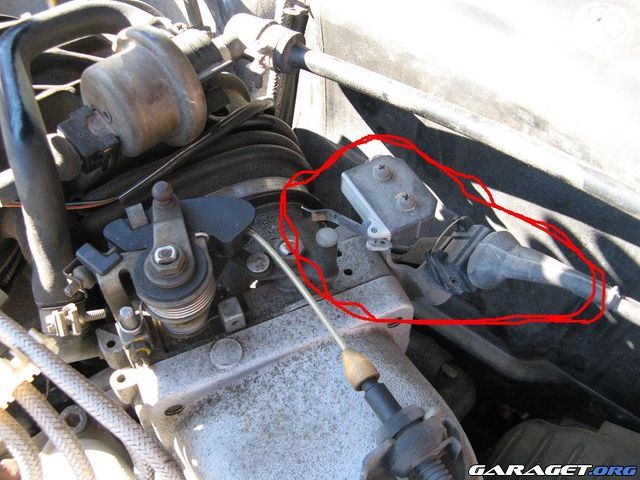

har en knapp, eller ett bl'ck snarare, den klickar till vid full gas, kan n[n f;rklara vad fan det 'r f;r n[got? och till? vad kan man g;ra b'ttre?

Det är gå fortare knappen

För att kanske göra det lättare så är det en Audi 90 2,3
Testade lite igår, och den går ojämt om man drar ut kontakten, men när jag startar om så går den ojämt med kontakten innne... ingen logik i det hela!!!

Nån sorts spjälllägesgivare kanske?

Den "aktiveras" vid fullt gaspådrag
