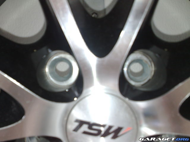

Flytande hjulbult e väl när det ligger en ring i hålet som går att snurra...på så vis kan man få till lite olika mått....hör med en försäljare dom brukar ha koll på det.
Bifogar en bild:
https://www1.garaget.org/gallery/archive/242/312155_6xlwz0.jpg

Super tack för tipset!  smile

Å fasen, nu fick ju jag hjälp också. big_smile
Kollade just efter flytande hjulbult. smile

"Flytande hjulbulten" tillåter +-2mm ändring på bultcirkeln vilket innebär att fälgar anpassade till volvo s/v70 bör funka på din bil, centrumet anpassas med en centrum ring.
