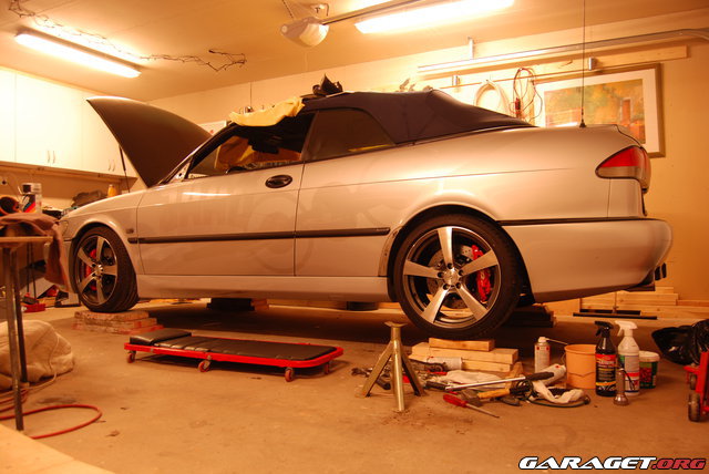

Så, dagens update:

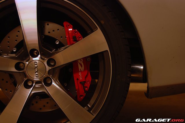

Med hjälp från frugan så står bilen äntligen på alla fyra hjulen igen smile Däcken har inte nått betongen än, det e fortfarande några detaljer att fixa i framvagnen. Men i alla fall. Inga pallbockar.
Har jag sagt att jag önskar mig en lift. Eller en oljegrop åtminstone...
https://www1.garaget.org/gallery/images/69/68199/68199-283593bc27fe1f1f26600a2ddd652779.jpg
Vad säger ni om det här då? Nya bromsar, nya dämpare, nypolerad dämpare (varför man nu ska ha högglanspolerade ljuddämpare för) nyputsade och vaxade fälgar, rent o snyggt big_smile
https://www1.garaget.org/gallery/images/69/68199/68199-1529bf432a07c5dc7959acb3460746ea.jpg
Om en vecka kanske man kan ut och tvätta bilen ordentligt och möjligt vis köra en sväng cool

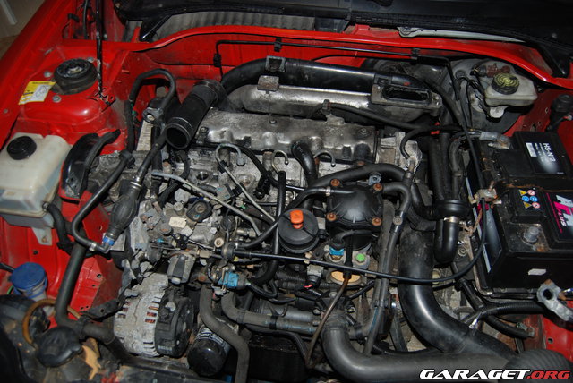

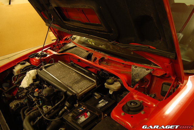

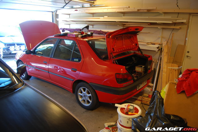

För att kunna åka lite billigare så har jag köpt en Peugeot 306 srdt -87 som ska snyggas till.
Det mest akuta e att ge motorn en riktig genomgång. I det ingår även renovering av spridarna, men det har jag lämnat bort. Lite kul kille jag köpte bilen av. Vi pratar alltså inte många tusenlappar men han ställer sig ändå o tvättar av den o ser till att den e snygg o prydlig när jag ska titta på den! Sånt man blir glad av. Alltså, bilen e RÖD o ser helt ok ut efter 15 år o 10 ägare!
Allt jag plockar in i bilen nu e sånt jag har liggandes på hyllorna.

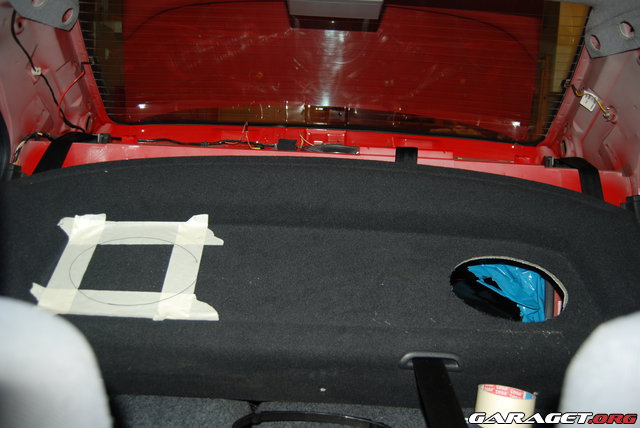

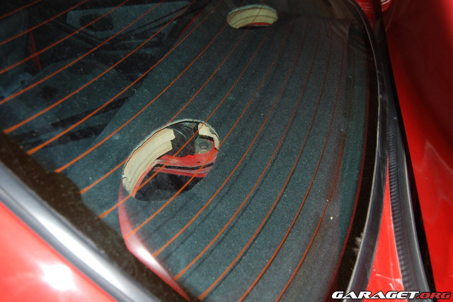

Ett tag sedan jag sågade sönder för högtalare men ljud ska det in!

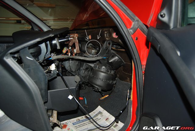

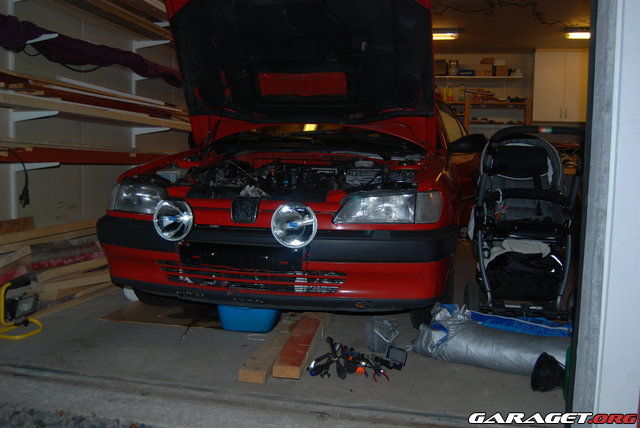

Har för mig att jag nån gång under åren som gått lovat mig själv dyrt o heligt att aldrig meka med franska bilar igen. Efter veckan som gått e jag helt säker på att jag lovat det. Kanske till o med sagt att jag inte ens skulle äga fler franska bilar. Alltså vem har funderat ut hur delarna ska monteras ihop?
Satte bilen i trafik i måndags o naturligtvis gick värmepaketet sönder i kupén vilket resulterade i litervis med vatten på golvet! Det som inte rann ut på golvet skickade fläkten ut över rutorna o resten av inredningen vilka nu e klistrigare än sockervadd.
Om ni har bytt värmeelement på tex en Volvo så e det 1-2 h jobb, här e det 10 h. Jodå, killen på Peugeot missförstod frågan och svarade att det kostade nästan 10 papp o byta så det tog tid för dom oxå, men jag kunde få 20% rabatt...
Fick avboka besiktningen i tisdags.
Det tog 5 h effektiv skruvtid att få ut skitet. Bilderna talar för sig själva:

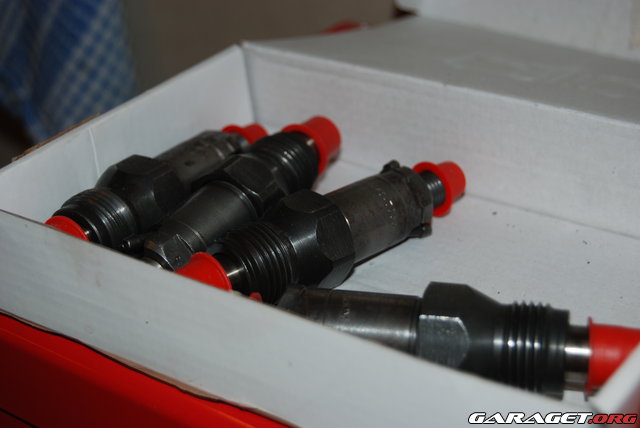

Börjar med en bild på dom nyrenoverade spridarna.

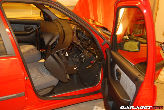

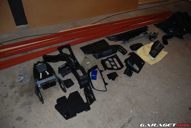

Började med att rensa ut allt löst som satt i vägen inne i bilen. Mer delar ligger i baksätet
https://www1.garaget.org/gallery/images/69/68199/68199-4944d2f899dff54f25a934b9d25b3009.jpg

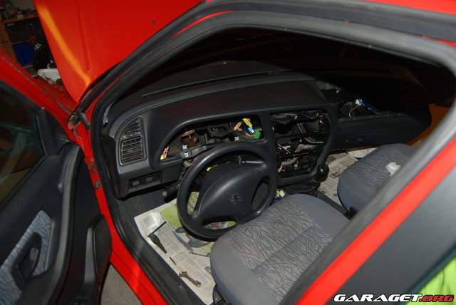

Instrumentpanel o värmepaketet e skruvad med genomgående bult ut i motorrummet. För att komma åt måste torkarna med motor o allt bort först
https://www1.garaget.org/gallery/images/69/68199/68199-5bfc5577d14e2d7c7933e0e93ddfc9e8.jpg
Ratten va i vägen men innehåller en airbag så det fick bli lite provisoriskt
https://www1.garaget.org/gallery/images/69/68199/68199-41e79ae8440fb46efe2423023c76036f.jpg
Brädan utflyttad så mycket det går med ratten kvar. Bakom syns värmepaketet o värmeväxlaren (inringat)

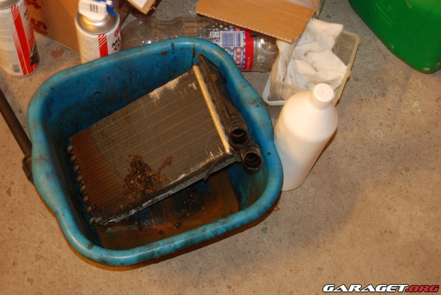

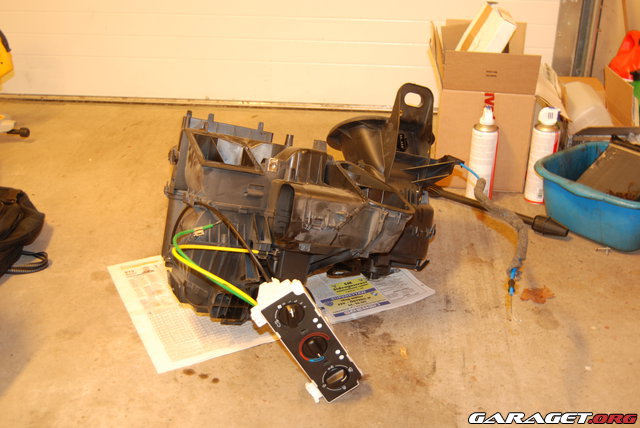

https://www1.garaget.org/gallery/images/69/68199/68199-ae18a3caf6cc319fda6d4c3801410a44.jpg
Värmepaketet med fläkt o allt ute

Klumpen, full med glykol sad
https://www1.garaget.org/gallery/images/69/68199/68199-40cc60028c5025303e6afd1756379070.jpg
o till sist problembarnet
https://www1.garaget.org/gallery/images/69/68199/68199-55294081b783429c79a78bf525c881fb.jpg
Det som återstår nu e att sanera alla delar och vänta på att nya delar dyker upp från skruvat.se
Nästa gång jag köper franskt e inte frågan om kamremmen e bytt utan värmepaketet!!!
