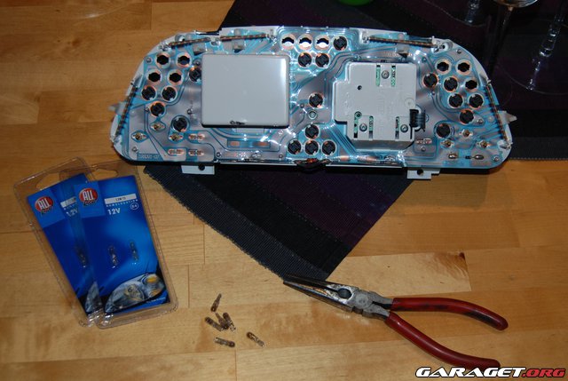

Passade på att se över alla små glödlampor när panelen ändå va nerplockad. 10:- paret på Jula va helt ok.

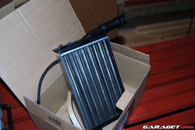

Nya värmepaketet till kupén.

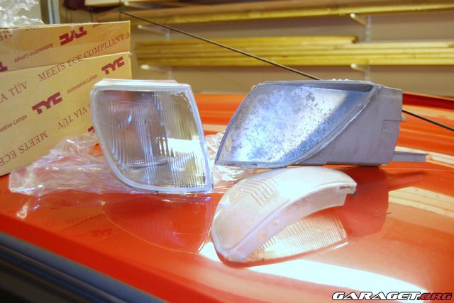

Dom gamla blinkersglasen såg tråkiga ut. Blev inte bättre av att dom föll isär när jag skulle byta glödlamporna! Som tur va hade dom rea på Skruvat.se så det fick bli nya för nån humdralapp.
https://www1.garaget.org/gallery/images/69/68199/68199-9590120d88d4cf7b6a8fb550468e18d9.jpg
Blev riktigt bra smile

Det va mycke skruvande för att byta elementet. Synd att dom har konstruerat det så bakvänt.

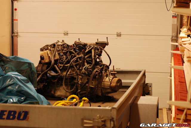

I dag har jag varit i Lysekil (45 mil t.o.r) o hämtat en komplett beg motor med växellåda, pump, turbo...rubbet, för mindre pengar än vad det skulle kosta att renovera den gamla toppen.
Prylarna e ännu skitigare än de gamla så det blir än omgång tvättande till... smile

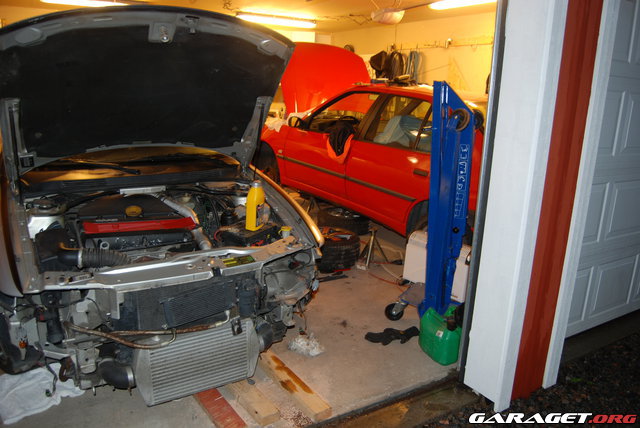

Till att börja med. Här e det nya underverket som ska få Pg:n att röra på sig. Motorn alltså.
https://www1.garaget.org/gallery/images/69/68199/68199-9af4cac7d2d51d3f5fb67005e44337a2.jpg
Lite smått kvar att göra fortfarande
https://www1.garaget.org/gallery/images/69/68199/68199-8518e0e724da9a0a29037b6effb6430b.jpg

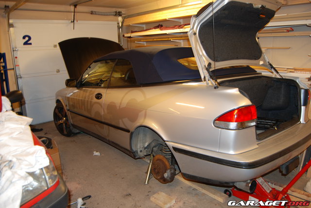

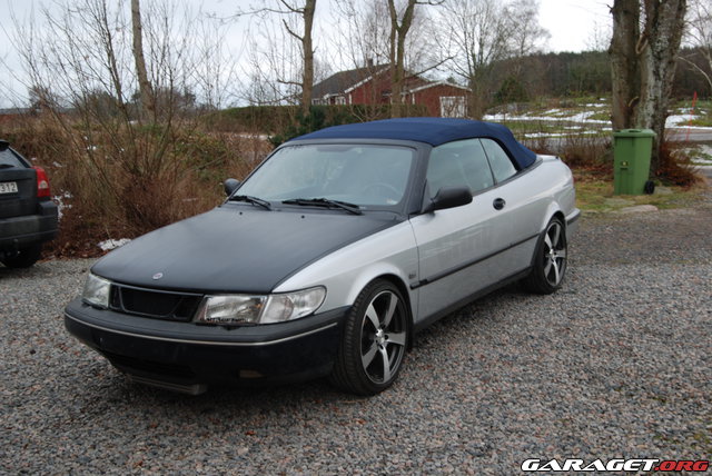

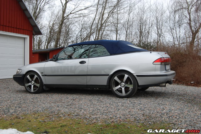

I dag blev caben färdig för leverans. Det va mer jobb än jag hade tänkt mig. Skulle ju bara slänga på en originalfront så va det klart. Ha!! Bland annat sp fick den lilla ic:n inte plats utan div moddande av fronten. Innerskärmarna kommer från en 9-3 aero o passar inte alls till 900:ans front. O på tal om front, lite ironiskt att jag fick tag i en med samma färg som taket, alltså blå smile
https://www1.garaget.org/gallery/images/69/68199/68199-ab5ed7a6a72cadb99b1cfe334af425d0.jpg
https://www1.garaget.org/gallery/images/69/68199/68199-5564a70cc9b244238b7ec1a61151c6c5.jpg
Notera ic:n som sticker fram. Lite konstigt e det allt o se den så här, back to basic.
https://www1.garaget.org/gallery/images/69/68199/68199-a6729faecdfb3287d9a9be42c52aa427.jpg
Fast, hade man lackat om skärmar, huv o front i silver o haft sportbromsarna på så hade den kunnat bli rätt cool.

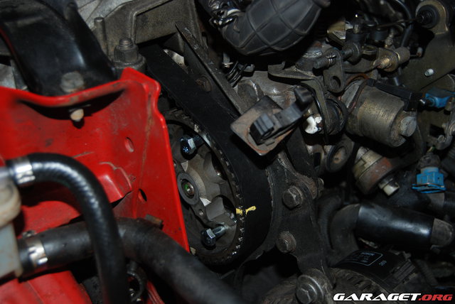

Gav mig sjutton på att det skulle gå smärtfritt o byta pumpen på fransyskan efter att ha konsulterat Haynes.
Pumpen drivs av vevaxeln via kamremmen o den har man ingen lust att riva ner i onödan. Då e det så fiffigt gjort att det går att fixera drevet med två M6-skruvar och sedan lyfta bort pumpen. Perfekt!
Eller...
https://www1.garaget.org/gallery/images/69/68199/68199-86d073224fdc74a1f480a7de49507e91.jpg
Jodå, allt funkade som det va tänkt utom att längden på utgående axeln skiljde på pumparna.
Naturligtvis.
Som synes på bilden så va axeln för kort efter bytet. Men se det hade franskmännen tänkt på. Drevet e vändbart för att passa båda pumpsorterna!! Första smarta grejen på den här bilen. Det negativa va ju då att drevet måste vändas...
Det tog sin lilla tid då utrymmet e aningen begränsat kring remmen. Men det gick.
Återstår bara justering.
