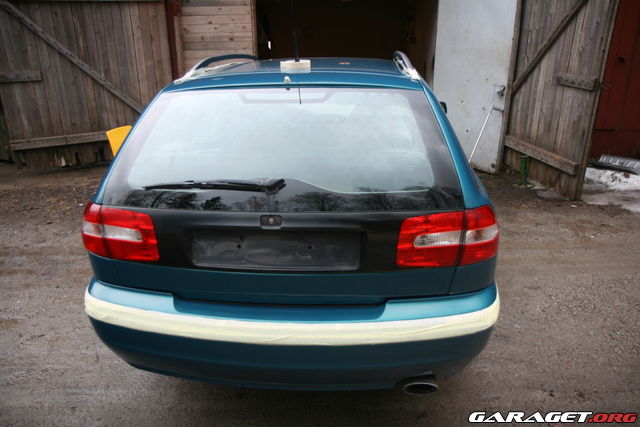

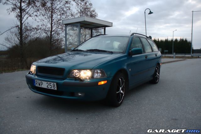

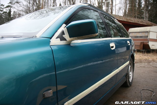

Var inne till micro och beställde lite grejer idag, blir simons 2.5" mellandämpare, därefter ska jag försöka hitta någon kort universaldämpare, får mäta lite. Hoppas nu bara att katalysatorn är som den ska.
Passade på att polera bilen för ett tag sedan, hittade bilderna i kameran nu smile

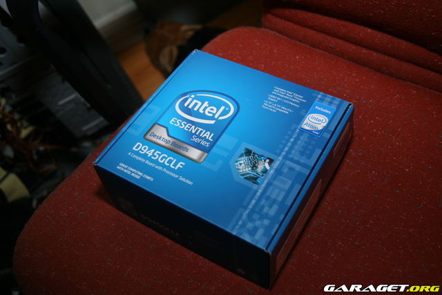

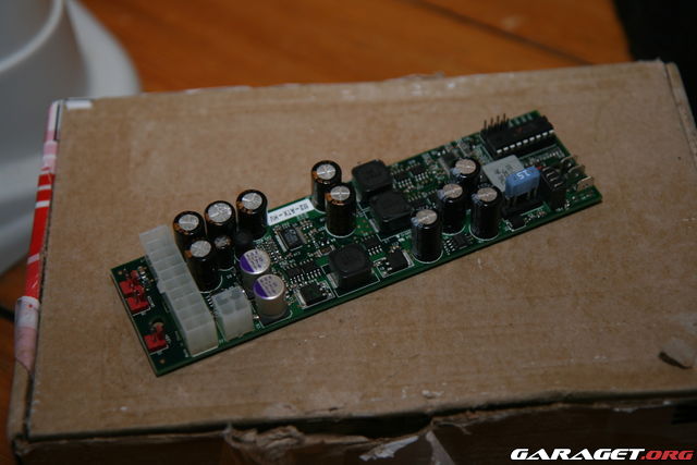

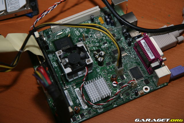

Tjo se där en mini pc smile ska du bygga in den i bilen? Ang simons halvsats så tror jag att det följer med en skarv så man kan skarva efter katten.
Pekskärmen är också hemma sedan någon vecka men den har inte fastnat på något kort ännu smile Lyckades förstöra två hårddiskar men nu har jag fått allt att fungera i linux, letar dock efter lite smidiga touchscreenlösningar. Men detta får nog vänta tills det regnar ute smile

Vad hände med hårddiskarna? stekte du kretsarna på diskarna eller pajja mbr:en när du skulle känga in os:et? Vilken linux dist kör du på? Har själv funtat på bilpc men jag tror att det smidigaste för min del skulle vara att stoppa en gammal laptop under sätet och bara häkta på skärm och trådlöst tang-bord i miniformat och sen köra ubuntu, kanske på med wifi och sen kan man wardriva hehe smile
