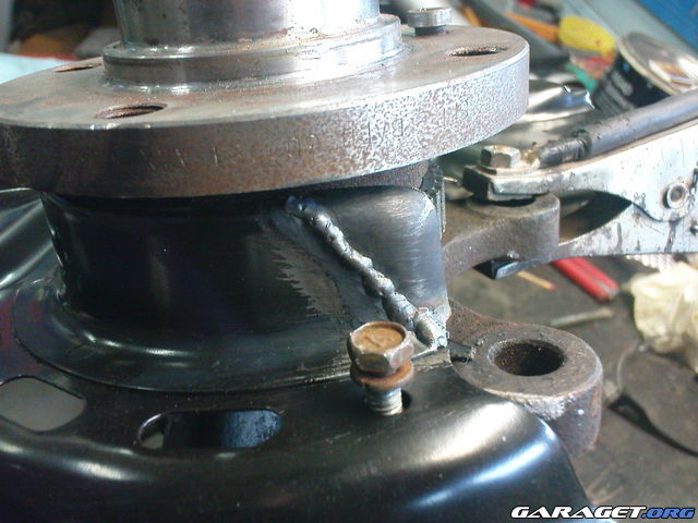

har äntigen fått bort den vänstra dämparen!!smile men de krävdes lite våld samt lite svets;) måste passa på att tacka brorsan! tack för hjälpen;)
https://www1.garaget.org/gallery/archive/74437/384671_lnarzg.jpg
fick svetsa på en järnbit så man kunde banka loss den!

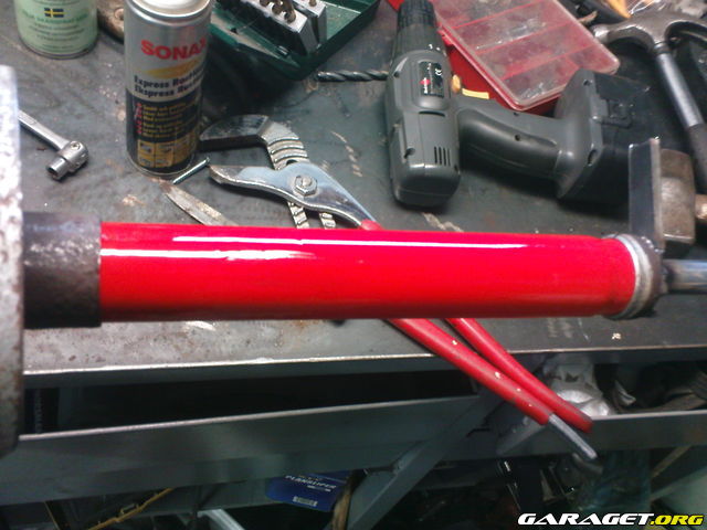

https://www1.garaget.org/gallery/archive/74437/384672_qnpjma.jpg
denna dämparen var röd:P

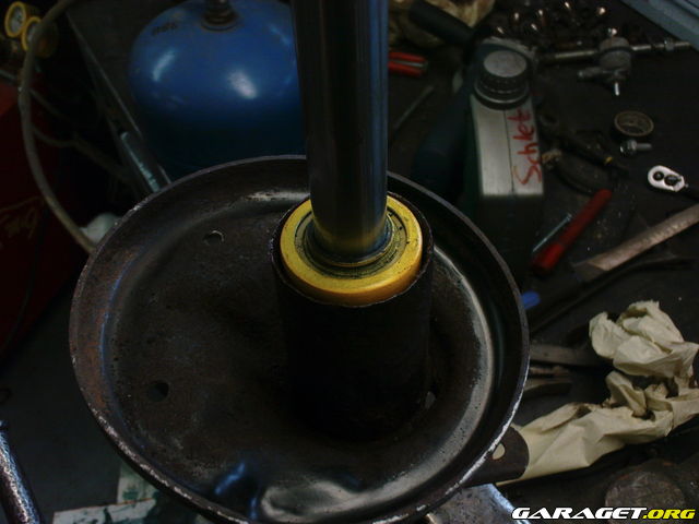

hävde i en liten skvätt schlet olja:P
https://www1.garaget.org/gallery/archive/74437/384674_v2y4l7.jpg

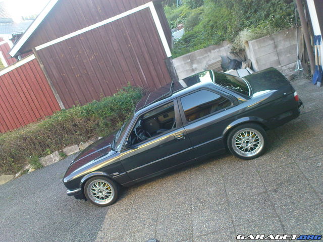

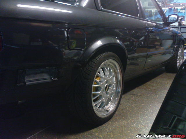

blev för hög ibak!!!! men den har sjunkt lite redan, hoppas den sjunker mer efter några mils körning!
https://www1.garaget.org/gallery/archive/74437/384679_cixt05.jpg
ifram blev den helt underbart låg!!!

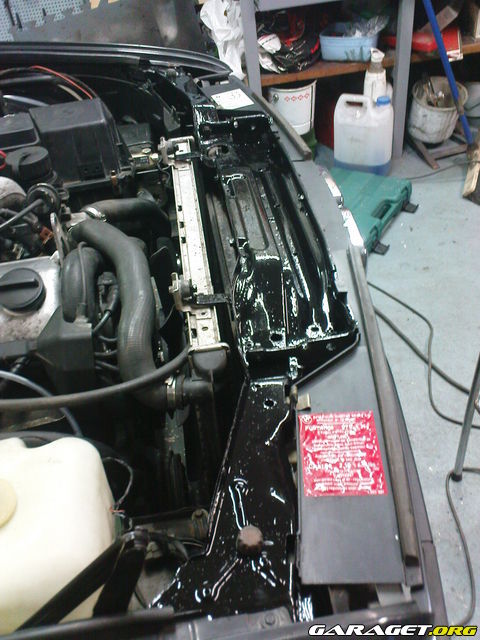

nya kylet på plats! passade även på att måla lite framför kylet.. bättre än brun svart rostigt iaf=)

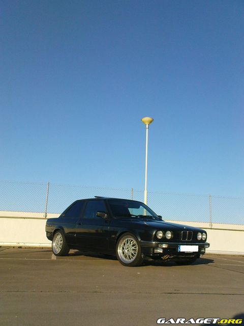

innan träffen hitta vi ett klockrent ställe att fota bilen på(=
https://www1.garaget.org/gallery/archive/74437/386035_qjenjo.jpg
hittade ett skit coolt ställe å fota på!
