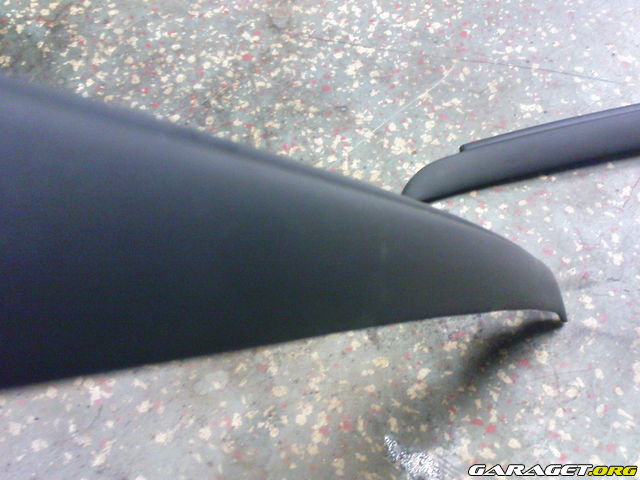

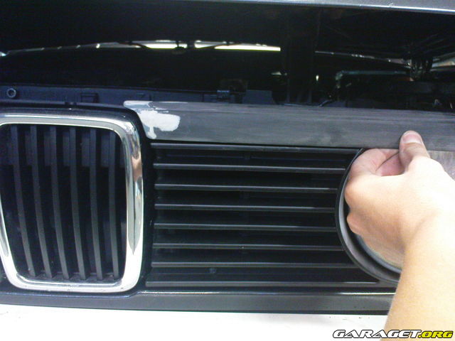

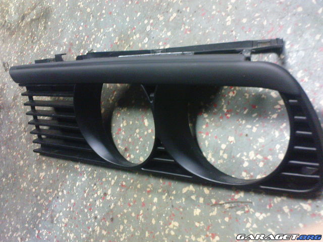

den egna modifieringen av ögonlocken..
https://www1.garaget.org/gallery/archive/74437/433504_rlhino.jpg
ögonlocken snart klara för lack!

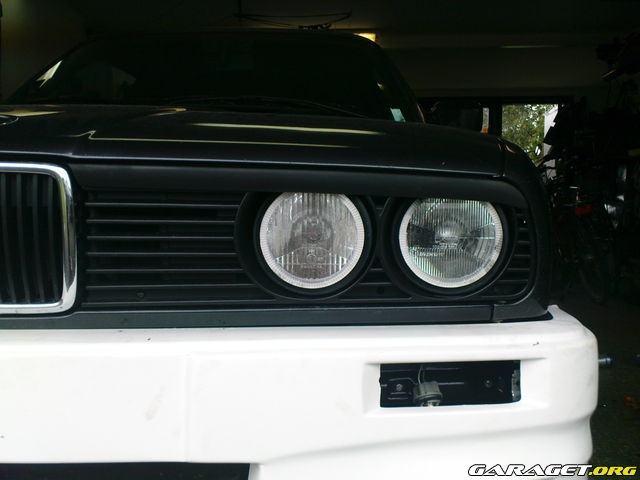

Öpdate!
nu har ja fått tummen ur och fått lite gjort:D

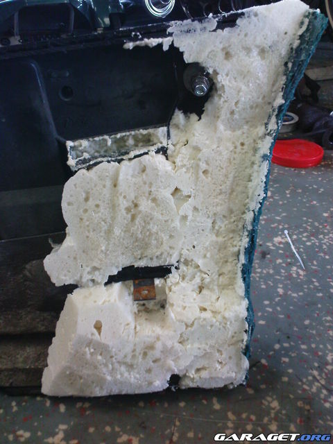

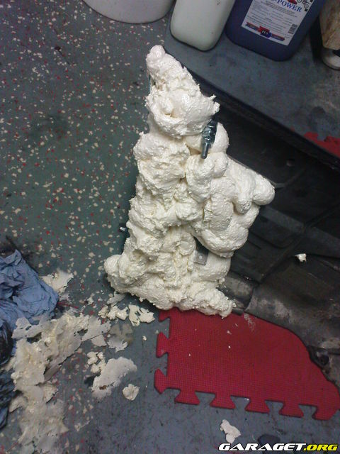

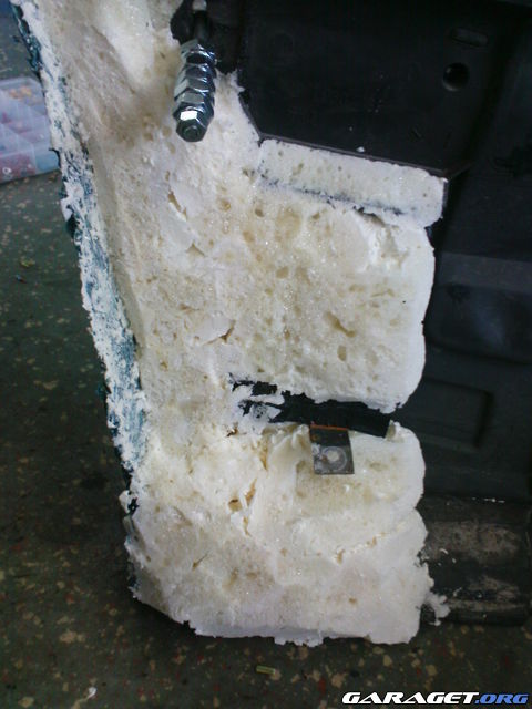

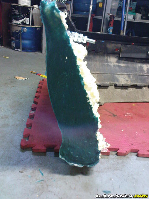

fixat lite mer med innerskärmkanterna på bakkjolen, dvs lagt på glasfiberspackel samt byggskumm, har öven skärt ut skummet så att allt passar på bilen, tec7 ( typ silicon) kommer läggas över byggskummet sen.
https://www1.garaget.org/gallery/archive/74437/440138_u5tigz.jpg
https://www1.garaget.org/gallery/archive/74437/440140_1slig5.jpg
https://www1.garaget.org/gallery/archive/74437/440141_100nzn.jpg
https://www1.garaget.org/gallery/archive/74437/440143_prar3x.jpg
https://www1.garaget.org/gallery/archive/74437/440144_1g84iu.jpg

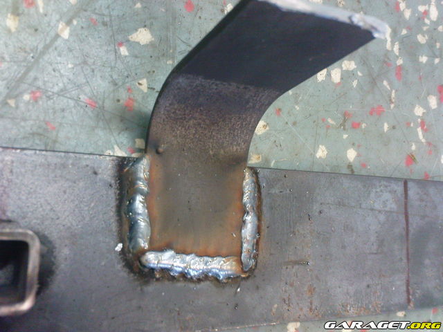

jag har även svetsat lite... detta gör att bakkjolen i överkant inte böjjer sig neråt.. om man tex böjjer lite i plasten.smile

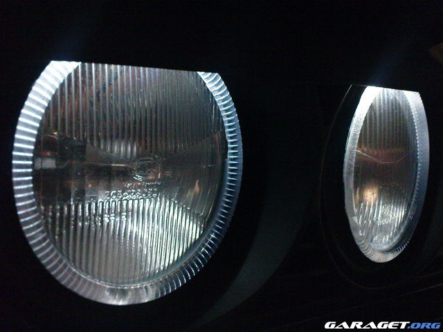

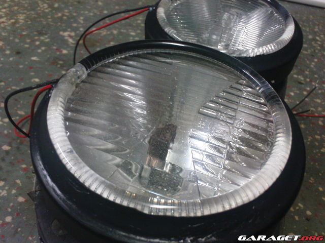

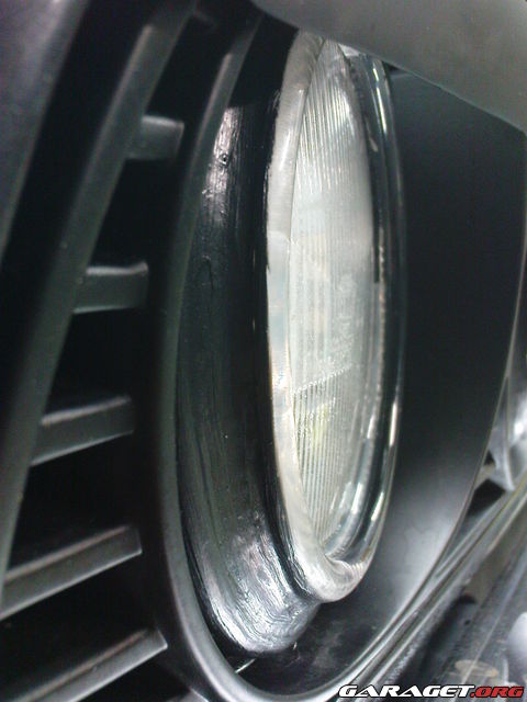

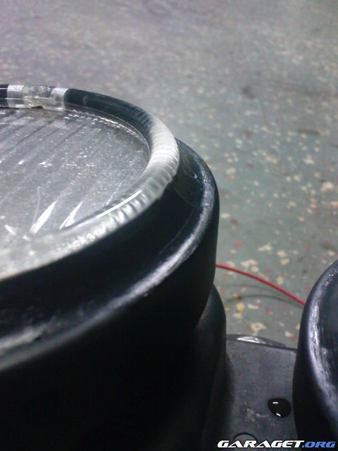

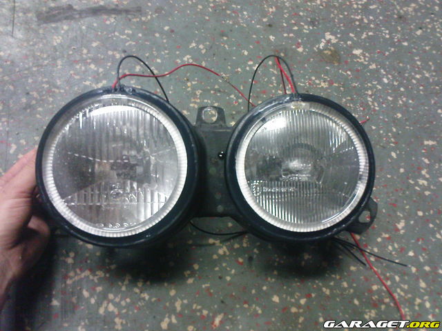

efter det så passade jag på att börja med angle eyesen.. efter som det följde med bilen så tänkte jag att de va lika bra att sätta dit dem..  ringarna lades på lampan och sattes fast med hjälp av tec7, lackade även ringen runt lampan som tidigare var silver så den blev svart.
https://www1.garaget.org/gallery/archive/74437/440146_rgz4z0.jpg
https://www1.garaget.org/gallery/archive/74437/440152_56vhg5.jpg
https://www1.garaget.org/gallery/archive/74437/440153_avon59.jpg
lade även en transparant silicon sträng i runt insidan av ringen så inte vatten osv lägger sig där.
https://www1.garaget.org/gallery/archive/74437/440154_a577f1.jpg
lackade ögonlocken en gång till:)
https://www1.garaget.org/gallery/archive/74437/440156_ottxl6.jpg
så ser det ut från sidan, detta är den sämsta av de 4..
https://www1.garaget.org/gallery/archive/74437/440158_u1mhl9.jpg
ögonlocken på..smile
https://www1.garaget.org/gallery/archive/74437/440160_svq4a4.jpg
angleeye:)
https://www1.garaget.org/gallery/archive/74437/440161_6fae0v.jpg
så ser det ut=) tycker ni?? smile
till angleeyesen så har jag även lekt lite elare.. satt en knapp som växlar mellan positonsljuset och ringarna, inte så att de är inkopplade samtidigt.. utan att man kan välja vilket man vill ha.smilesmile
komentera på nu=) imorgon blir det spackel på bakkjolen och konbanekörning med 360n:Dbig_smile
mvh henke

Här jobbas det på ser jag smile
blir grymt bra!
Må säga att ögonlocken vart skitbra och även ringarna på lyserna! snyggt smile
Mvh Kim

ser riktigt bra ut, kommer bli skit bra med kjolarna smile
ögonlocken och angeleyesen ser riktigt bra ut, såg de ju live idag big_smile

ehm ska du inte ha angleeyesen innaför lyktan?
718 Inlägg
24 augusti 2008
#312

hehe japp=) tackar! ja ögonlocken blev skitbra!smile men ringarna kunde ha lysst lite mer.. syns inte när de är mörkt typ...
nepp. dessa sätter man utanför... delar man lyktabn och sedan sätter ihop den så drabbas man typ garanterat av imma osv som annars är väldigt vanligt på bmw..
mvh henke

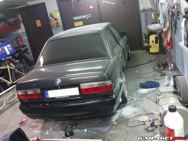

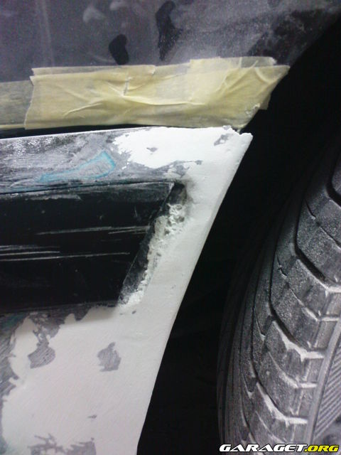

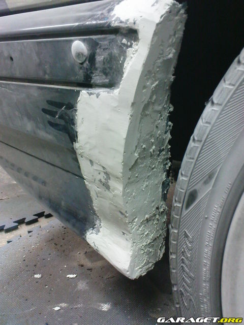

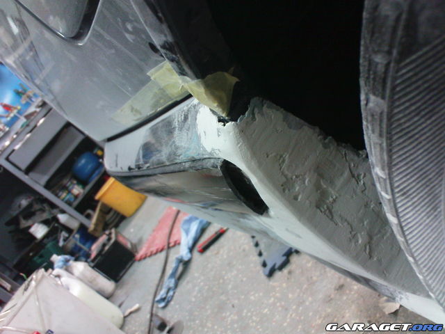

update!!

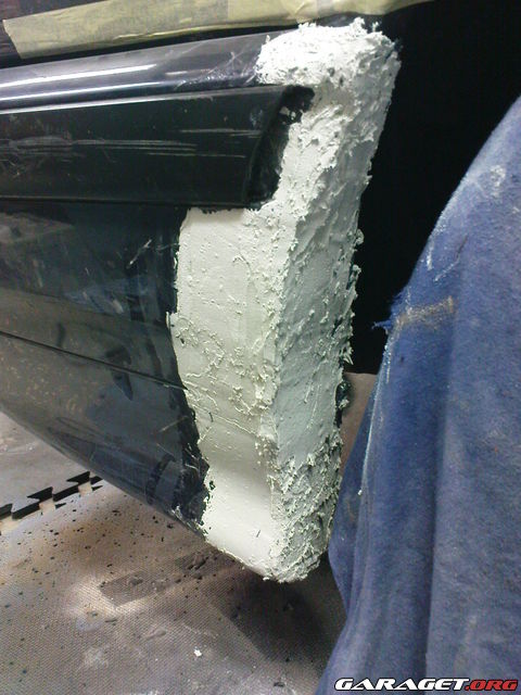

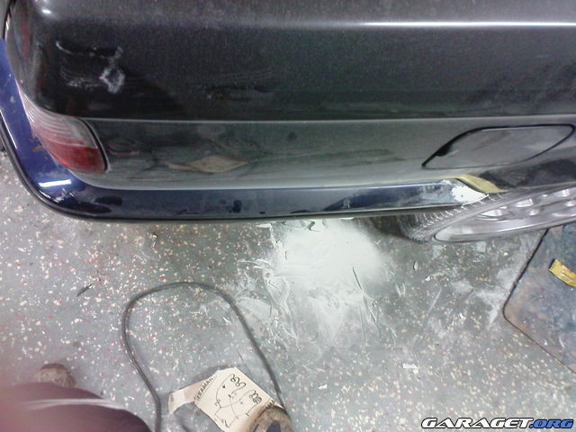

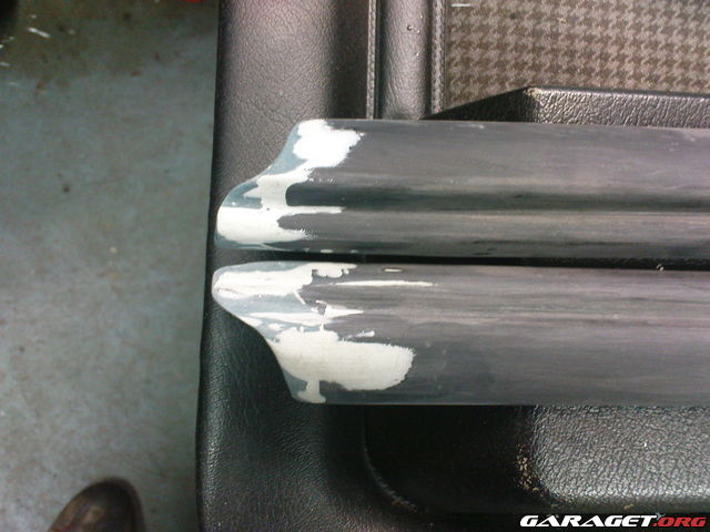

nu har jag efter lite bravader i trafiken... lyckats lägga på ett till lager spackel:D
vinkelslip fungerar föresten perfekt för ändamålet att få bort grovspackel;)
lite bilder:
https://www1.garaget.org/gallery/archive/74437/442584_b3wmzd.jpg
lite slarvigt pålagt spckel:P

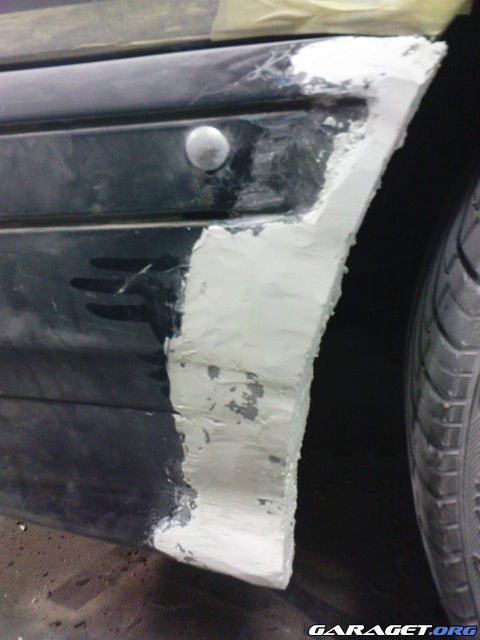

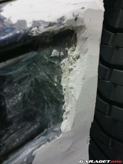

https://www1.garaget.org/gallery/archive/74437/442587_ub3rpf.jpg
fin fint med vinkelslipen:D dock krävs mycket koncentration och fingertoppkänsla... spackelt försvinner fort!
https://www1.garaget.org/gallery/archive/74437/442594_2eeuo8.jpg

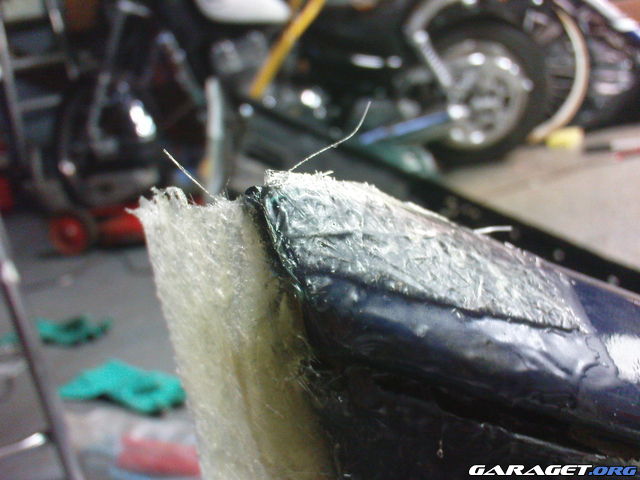

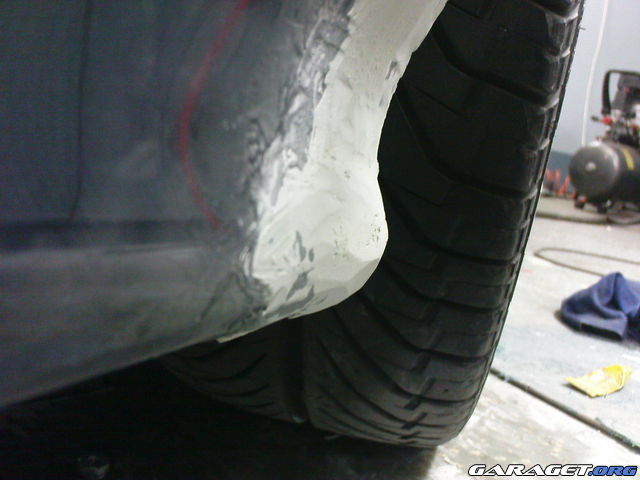

efter som kjolen fick kapas av mot däcket så fick även listen kapas av så den fick rätt längd.. här byggs det en kant mot listen..smile
https://www1.garaget.org/gallery/archive/74437/442600_4cnrkb.jpg
https://www1.garaget.org/gallery/archive/74437/442602_6fx7af.jpg
lite former:D
https://www1.garaget.org/gallery/archive/74437/442603_4yn840.jpg

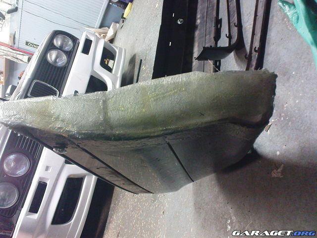

sitter perfekt ut med bilen nu=) tack vare lite distanser osv=)
https://www1.garaget.org/gallery/archive/74437/442604_inb4bh.jpg
här syns det bättre! massor att slipa kvar på insidan givetvis
https://www1.garaget.org/gallery/archive/74437/442606_x55pt4.jpg
en liten överblick:)
https://www1.garaget.org/gallery/archive/74437/442607_vwu80m.jpg
här syns det bättre angående listen:)
https://www1.garaget.org/gallery/archive/74437/442614_256sc8.jpg

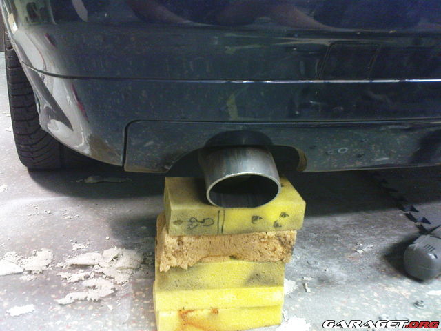

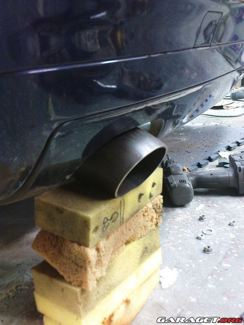

3" dischle stukat:P
https://www1.garaget.org/gallery/archive/74437/442621_bbpd2c.jpg
ska man ha kvar plasen som den är.. ? eller ska man anpassa den bättre för just detta röret? har man kvar de som de är så kan man ju lätt bygga andra ändrör....
de va nog allt för ikväll=)

ser bra ut, jag sa ju att vinkelslipen skulle fungera fin fint smile får va lite försiktig bara smile
ser ut att bli riktigt bra det här, och nu får jag med ge det ser riktigt bra ut med utblåsen på bilden smile
