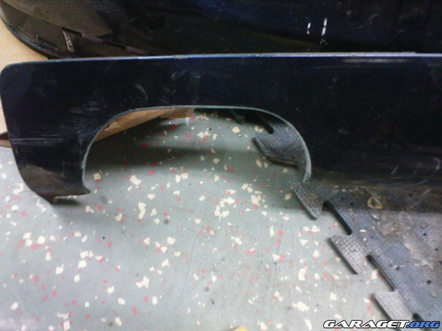

slipat och spacklat lite mera idag:P idag så hamnade spacklet på undersidan av kjolen där jag knappt har lagt något innan.
https://www1.garaget.org/gallery/archive/74437/445106_ggucaw.jpg
första lagret spackel på undersidan
https://www1.garaget.org/gallery/archive/74437/445108_36tmnn.jpg
andra sidan
https://www1.garaget.org/gallery/archive/74437/445109_5nc1hg.jpg
även grovkapat utrymmet för utblåsen=)
https://www1.garaget.org/gallery/archive/74437/445110_wgz7z5.jpg
andra sidan också=) där var de ju tidigare inget hål eller liknande så ja fick göra en mall. denna är inte klar än som ni ser:P

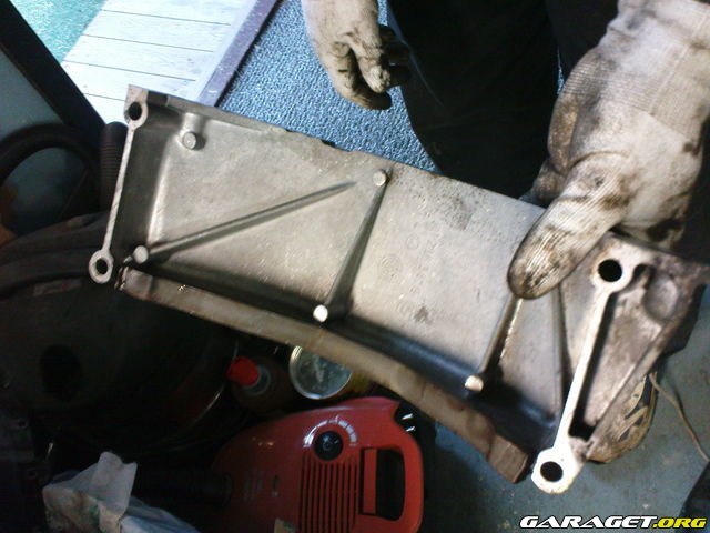

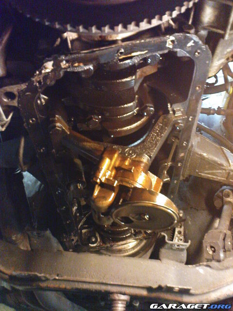

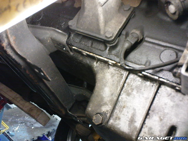

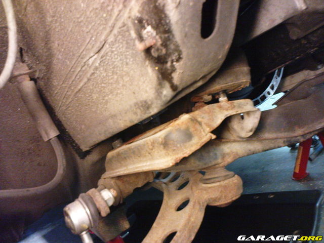

nu har jag rivit ner oljetråget, lite problem att få ner tråget, man var tvungen att lyfta motorn någon centimeter, ta ner själva styraxeln och ner med framvagnen... lite jobb, men de gick finfint=)
https://www1.garaget.org/gallery/archive/74437/449189_3p6g5w.jpg
oljan rinner ur=)
https://www1.garaget.org/gallery/archive/74437/449193_edbyym.jpg
spränkåpan vid vxl lådan borta

framvagnen tas ner
https://www1.garaget.org/gallery/archive/74437/449214_j8xuds.jpg
framvagnen och motorkuddarna lossade
vid detta tillfälle så gick oljetråget att få ner, dock så fick man vrida å ha sig lite.
https://www1.garaget.org/gallery/archive/74437/449216_rz774e.jpg
tråget lossas
https://www1.garaget.org/gallery/archive/74437/449217_pkd6wz.jpg
tråget borta=) kolla packningen:P torr, sprucken, hård och nästan helt borta på vissa ställen...
