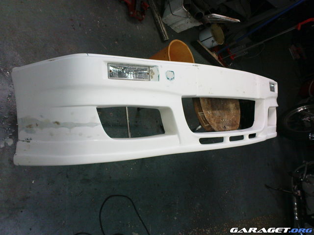

nu så är kjolpacketet klart och imorgon så lämnas de på lack!smile
lite bilder:
https://www1.garaget.org/gallery/archive/74437/471056_hobcvb.jpg

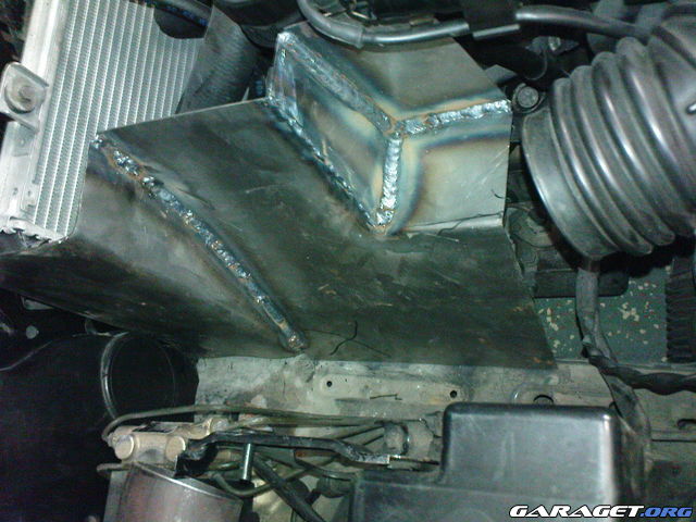

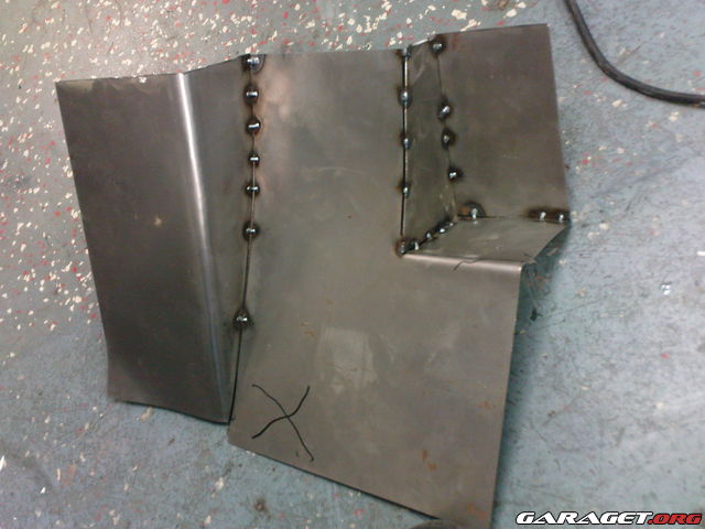

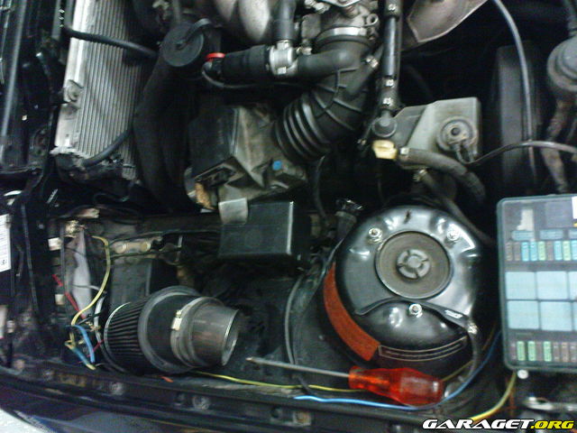

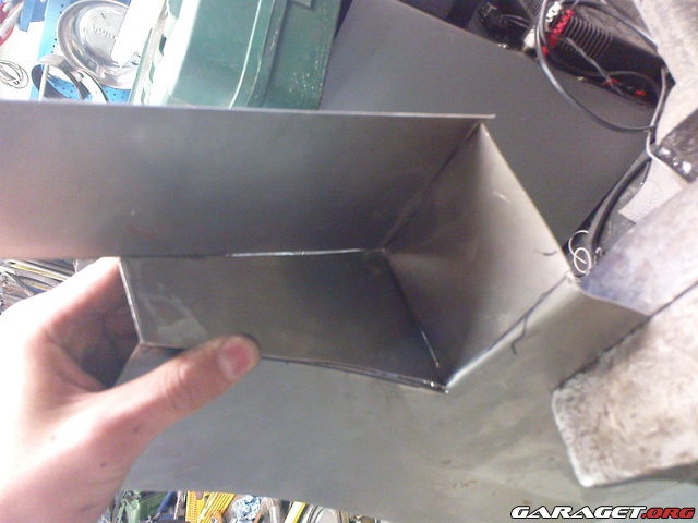

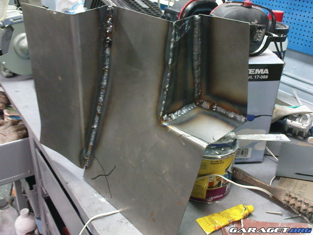

såå nu är avskärmingen till sportluftfiltret ihoppunktat
https://www1.garaget.org/gallery/archive/74437/471066_wb1dyu.jpg

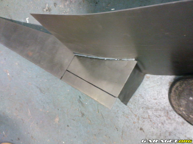

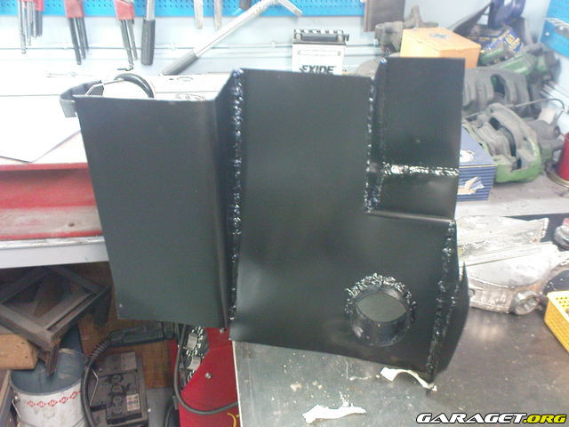

sen så svetsa ja allt seriöst, tycker de blev förjävla bra för att vara såååå tunn plåt:)
https://www1.garaget.org/gallery/archive/74437/471067_4z5nt0.jpg

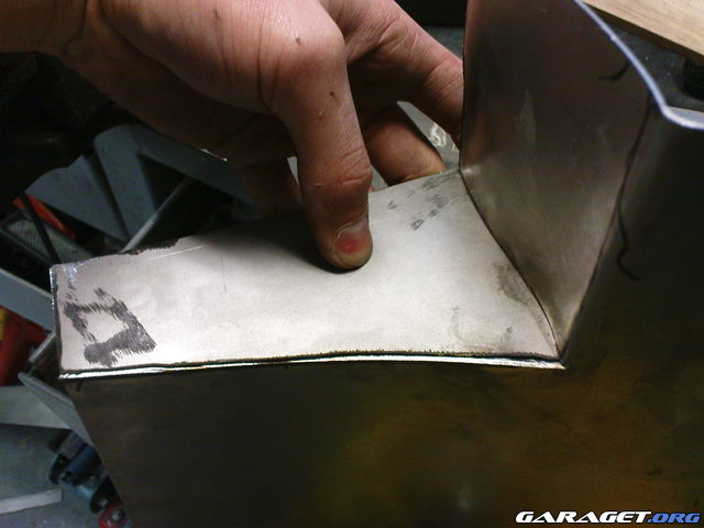

passform:) sitter som ett smäck, utan att ha mätt något:P. senare så svetsade jag även på en vägg till mot torpeväggen sett..

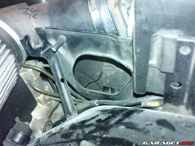

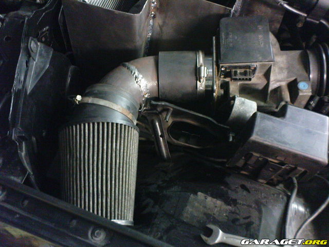

där krysset är så kommer sedan luften att flöda in.
https://www1.garaget.org/gallery/archive/74437/471069_5crihw.jpg
så blev det=) det som kommer göras sen är hålet till luften. en grov rör mojeng som tar in luft från det vänstra hålet i fronten. lacka avskärmningen samt lacka rör böjjen vid filtret:)

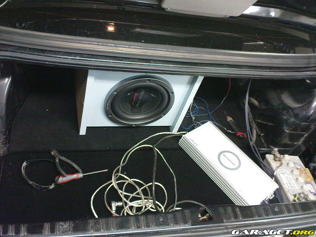

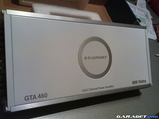

var iväg och hämtade lite ljud idag=) inga proffsgrejjer men de duger för mig.. de är ju välljud jag vill ha så basen spelar ju inte så stor roll..
https://www1.garaget.org/gallery/archive/74437/471673_69arxq.jpg

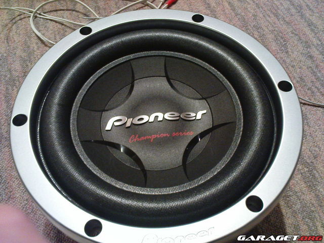

ett blaupunkt GTA 460 800w 4kanal, 2kanaler går till basen och 2 kommer gå till framsystemet.smile
https://www1.garaget.org/gallery/archive/74437/471675_888ghg.jpg
basen blev en pioneer 1000watt. 350wrms
de var de ja hade idag..

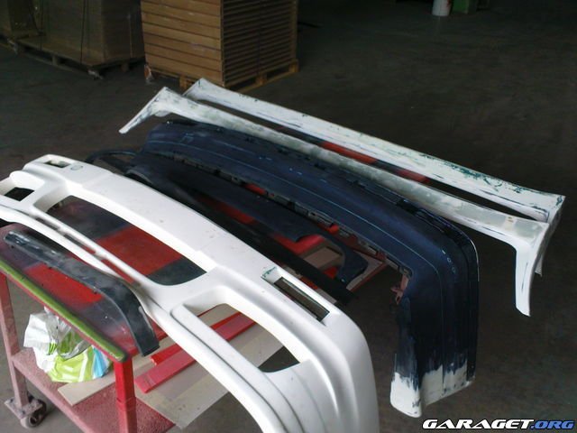

har under dagen lämnat iväg kjolarna och sedan hämtat material till bagaget. blev 16mm skivor, jätte lätta för sin tjocklek.
https://www1.garaget.org/gallery/archive/74437/472905_cmwoax.jpg
kjolarna hos lackeraren

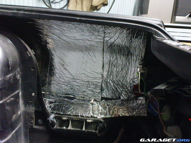

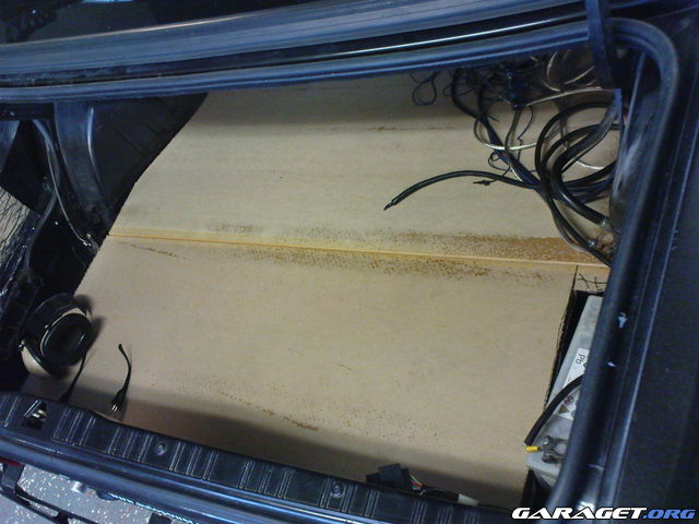

ljudisolerat båda väggarna i bagaget, även baljan fick lite isolering.
https://www1.garaget.org/gallery/archive/74437/472908_91sbo9.jpg

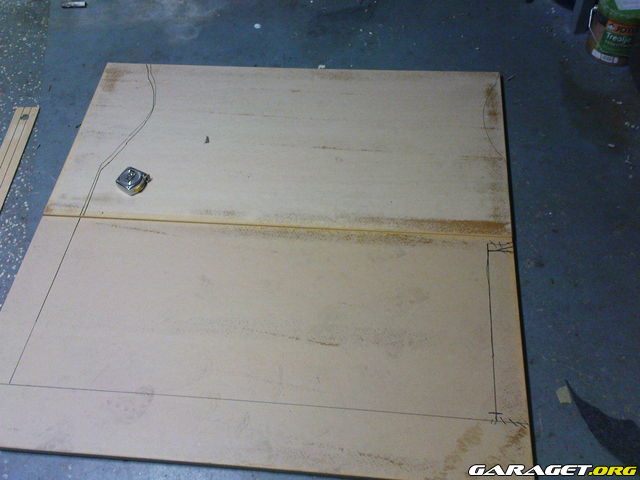

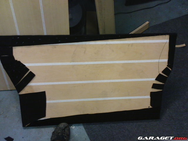

de tänkta golvet utritat i skarven kommer ett gångjärn sitta.

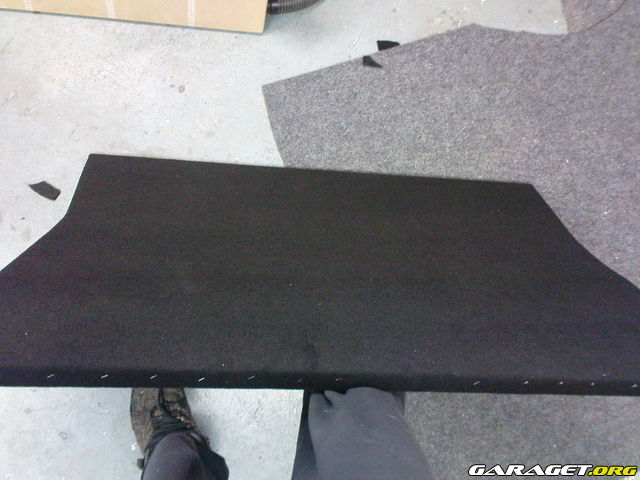

har iaf klätt golvet med svart matta=) blev skit bra=)
https://www1.garaget.org/gallery/archive/74437/475118_h1mpdd.jpg
golvet utskuret
https://www1.garaget.org/gallery/archive/74437/475121_43yf8r.jpg
golvet klätt

har även kopplat in basen för att se hur den spelade, spelar på fint som tusan, trotts att jag bara spelar "in" den än så länge. lådan till basen är inte rätt heller, den hade jag bara över.

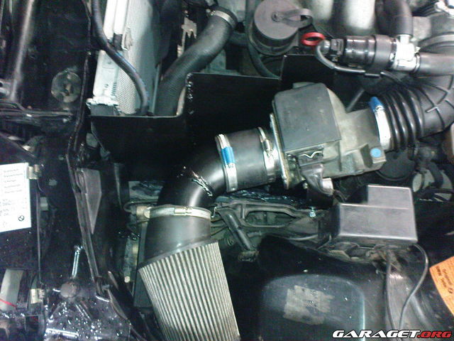

lackat avskärmingen till filtret också!
https://www1.garaget.org/gallery/archive/74437/475143_6whqh5.jpg
kass bild men här syns de hur det blev. en list ska på längst upp mot huven.

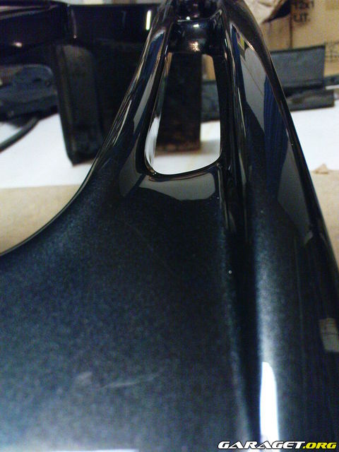

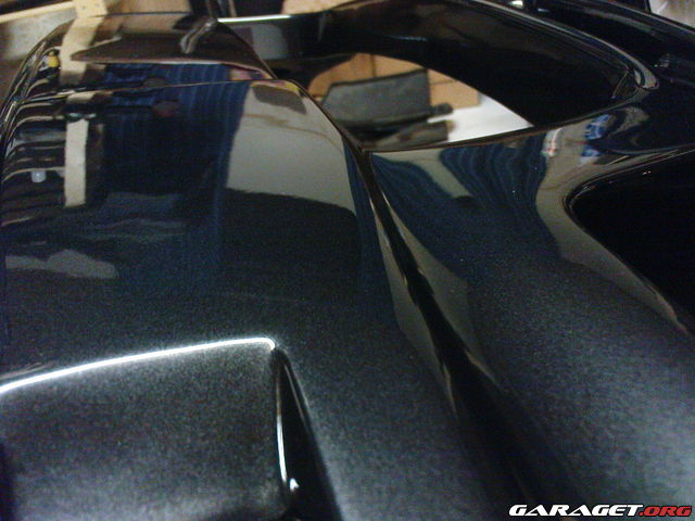

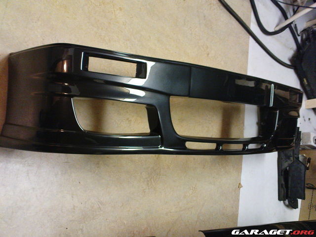

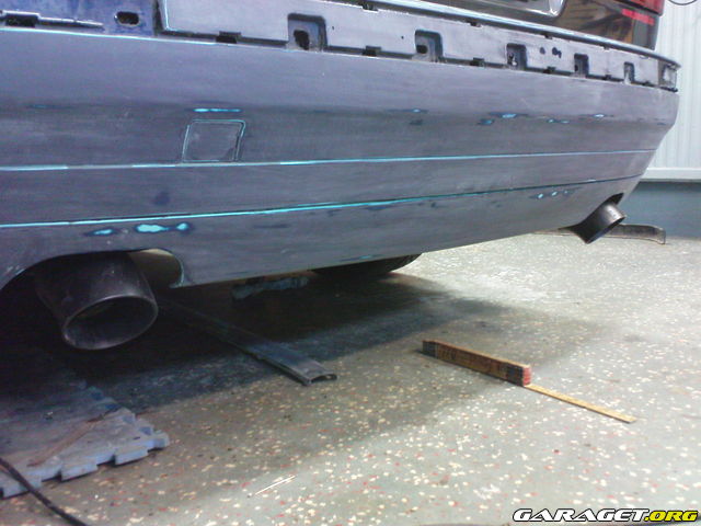

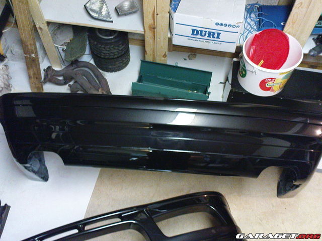

ÄNTLIGEN!!!!!! så har mina kjolar blivit lackade och de blev sååååå braa:Dbig_smilebig_smilebig_smilebig_smile
här är lite bilder!
https://www1.garaget.org/gallery/archive/74437/475802_rnloiy.jpg
fronten=)
https://www1.garaget.org/gallery/archive/74437/475805_e51wys.jpg
kass bild men här är bakkjolen
https://www1.garaget.org/gallery/archive/74437/475809_i8jao5.jpg
smile

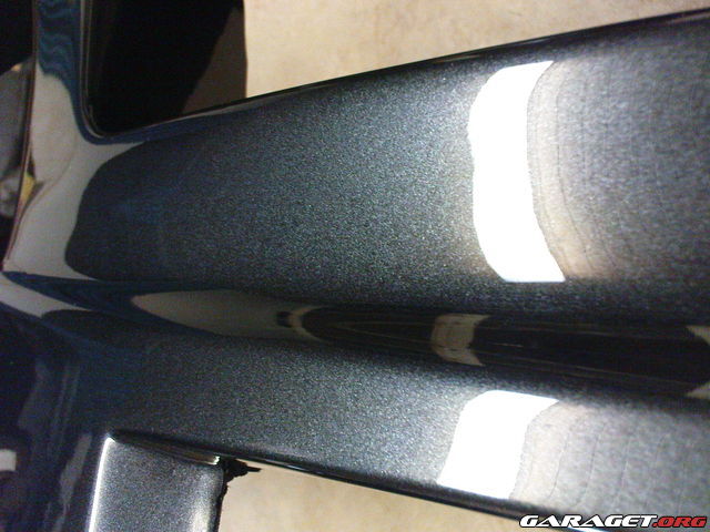

https://www1.garaget.org/gallery/archive/74437/475811_xl9hyv.jpg
lite djup i lacken??big_smile
https://www1.garaget.org/gallery/archive/74437/475815_nqs5n0.jpg
smilesmile jag är så gla ida!!
kan inte riktigt räkna på fingrarna hur många timmar som är nerlagt på detta;) inpassning,fästen, plastning, spackling, mera spackling... lackeraren har lagt ner 21 timmar på kjolarna då de ligger 3 lager grund, 2-3 lager lack+2 lager klarlack..smile
ni får hålla tillgodo med dessa bilder tills monterinen blir av!smile

Fan va fint, är de diamantsvart?
Får återblickar av när jag själv hämtade mina delar från lack wink
