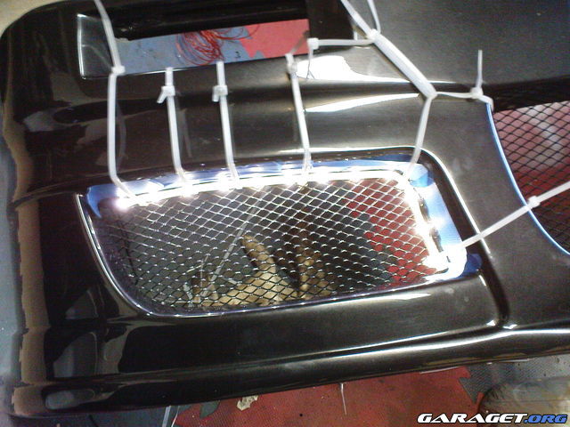

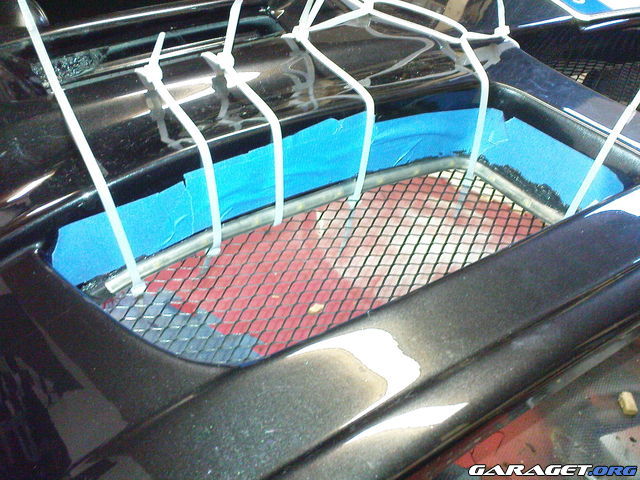

den andra sidan med diodslingan ska sättas fast och så här gick det till denna gången:)
https://www1.garaget.org/gallery/archive/74437/554654_ymc5xf.jpg

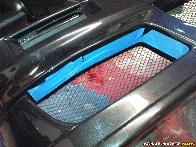

började denna gången med att pejpa så att det inte allt för mycket lim hamnar på själva fronten.
https://www1.garaget.org/gallery/archive/74437/554656_yt4m7k.jpg
slingan på plats:)
https://www1.garaget.org/gallery/archive/74437/554658_gy9qva.jpg

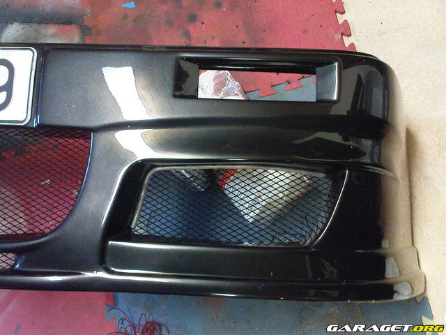

kommer se såå arg ut när det är lite mörkt ute i sommar:D
https://www1.garaget.org/gallery/archive/74437/554660_jnzjbq.jpg
så ser det ut när det är klart:) Har även vaxat fronten, där av lite ludd:)

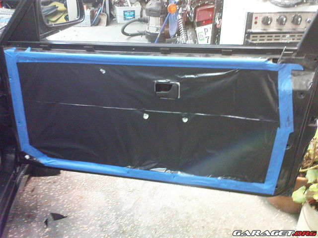

denna gången var det operation vattenläckage som gällde:P
upptäckte dock efter en liten stund vad felet var.. ingen plast på högerdörren.. vattnet droppade ifrån fönstret ned och in i bilen..
detta löstes med plats:)
https://www1.garaget.org/gallery/archive/74437/559422_pjqejc.jpg
plasten limmades fast med tec7 och sedan en fin liten ram med tejp:)

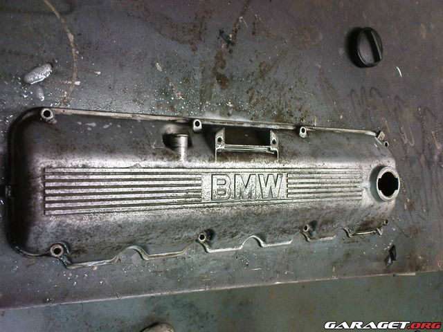

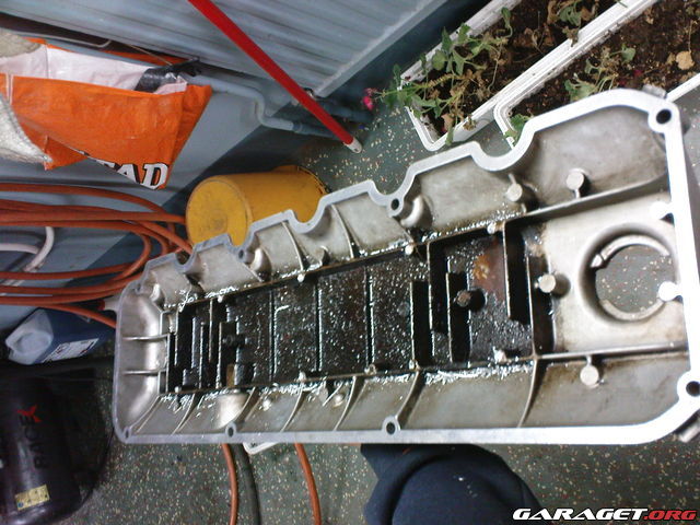

sen skruvade jag bort ventilkåpan, den såg verkligen ut som en påsemås:/
https://www1.garaget.org/gallery/archive/74437/559429_vleyfv.jpg
ventilkåpan

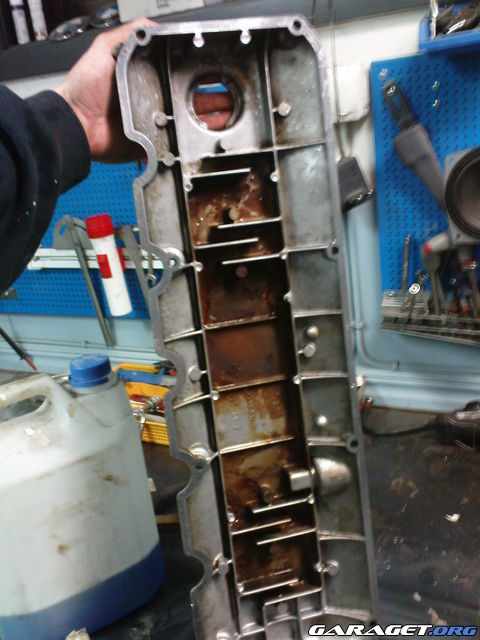

https://www1.garaget.org/gallery/archive/74437/559434_clqt09.jpg
undersidan, var ju tvungen att göra rent.
https://www1.garaget.org/gallery/archive/74437/559439_y46gyn.jpg

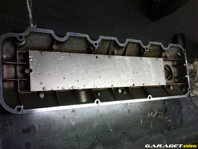

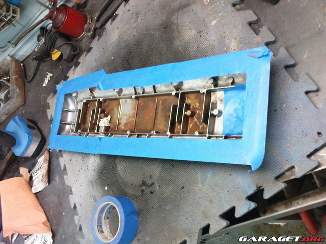

bort med den där plåtbiten som skyddar vevhusventilationen, massa oljereseter där också
https://www1.garaget.org/gallery/archive/74437/559447_egyat3.jpg
oljan borta:)

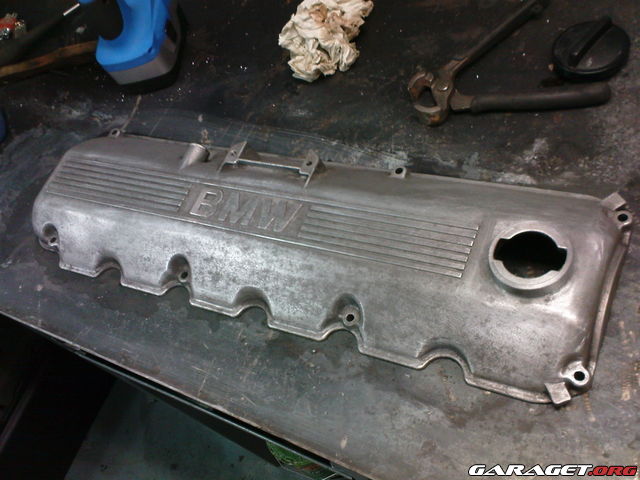

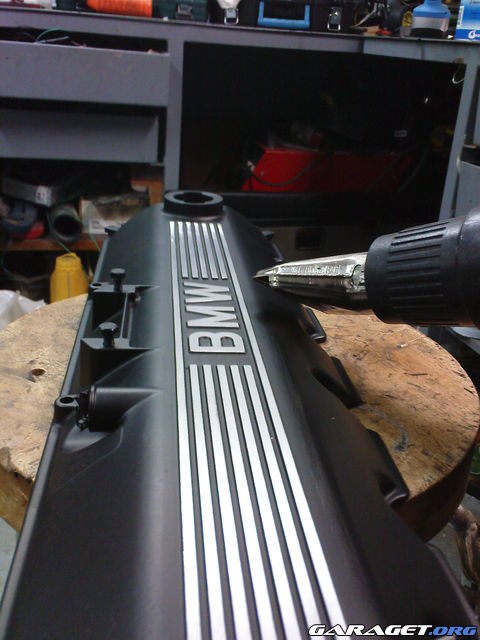

https://www1.garaget.org/gallery/archive/74437/559453_5nh4x1.jpg

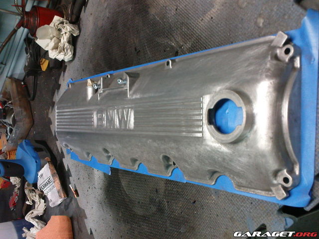

ventilkåpan nerslipad:)
https://www1.garaget.org/gallery/archive/74437/559454_8rybig.jpg
tejp för skydd mot fägen
https://www1.garaget.org/gallery/archive/74437/559462_f4dkjz.jpg
https://www1.garaget.org/gallery/archive/74437/559463_plgjxh.jpg
https://www1.garaget.org/gallery/archive/74437/559465_p83a79.jpg
lack, dock så blev det inte skit bra.. men nu när det första lagret torkat så ska jag slipa ner det igen, blev lite bubblor osv i lacken, trots att jag torkade rent med metanol..

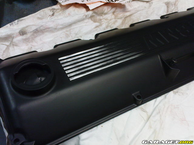

ventilkåpan är i allafall på plats, klar.smile
lite bilder:

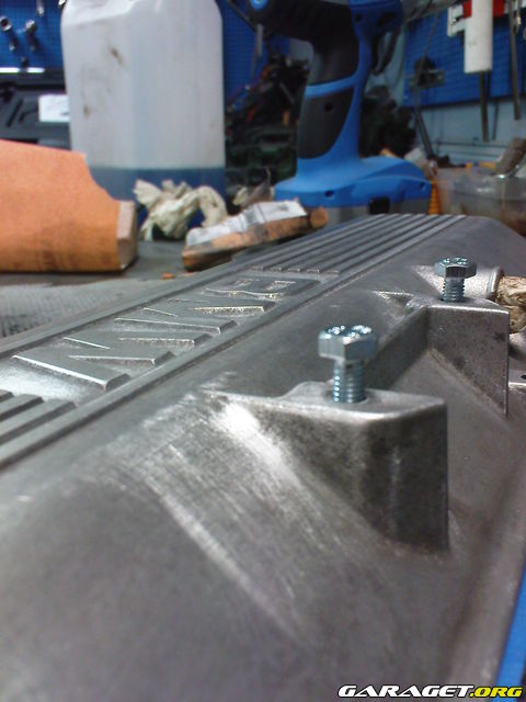

https://www1.garaget.org/gallery/archive/74437/561463_tfla0o.jpg

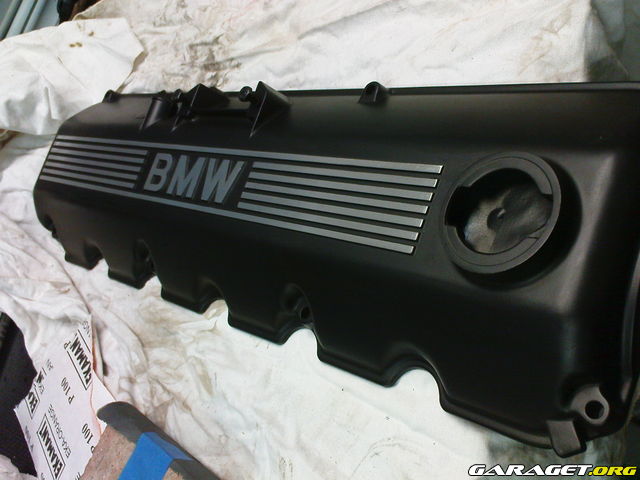

började slipa ner den svarta färgen på "sträcken" som sticker upp
https://www1.garaget.org/gallery/archive/74437/561464_q2fmhu.jpg
ventilkåpan klar:)
https://www1.garaget.org/gallery/archive/74437/561465_n5eaw2.jpg

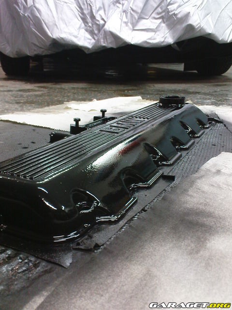

Efter som jag använde svart värmebeständig färg så var jag tvungen att värma på färgen då den härdar vid 200grader..tongue
https://www1.garaget.org/gallery/archive/74437/561466_2lwgod.jpg
på plats:)

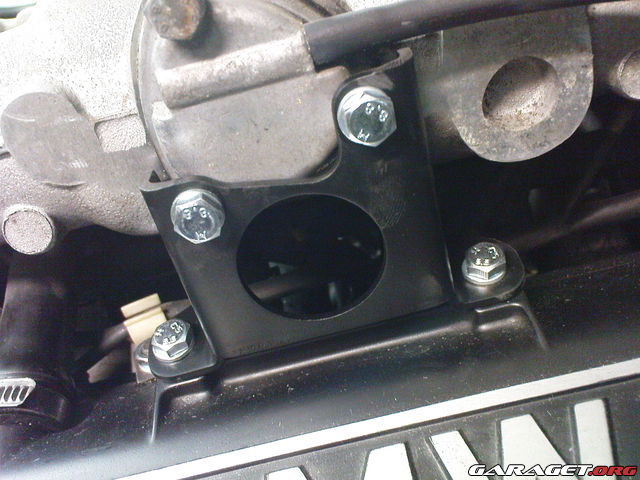

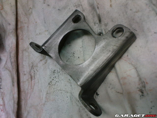

ett stag till insuget, lite skruttigt tyckte jag, harmoniserade inte så bra med denfina ventilkåpan.
https://www1.garaget.org/gallery/archive/74437/561470_9jiffp.jpg
slipar ner
https://www1.garaget.org/gallery/archive/74437/561473_2gwzel.jpg

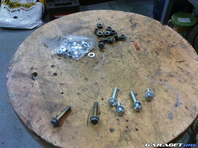

på plats, med nya skruv och muttrar:)
https://www1.garaget.org/gallery/archive/74437/561474_opb8o4.jpg
ventilkåpan, insugsatteraljer osv får nya bultar och muttrar:)

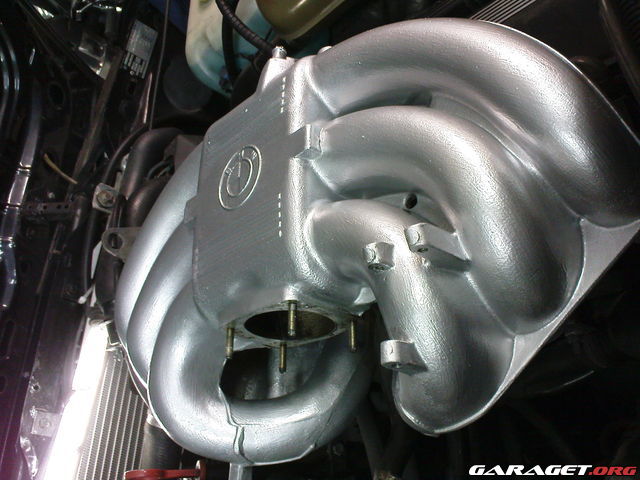

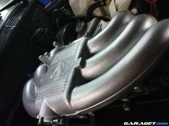

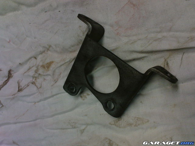

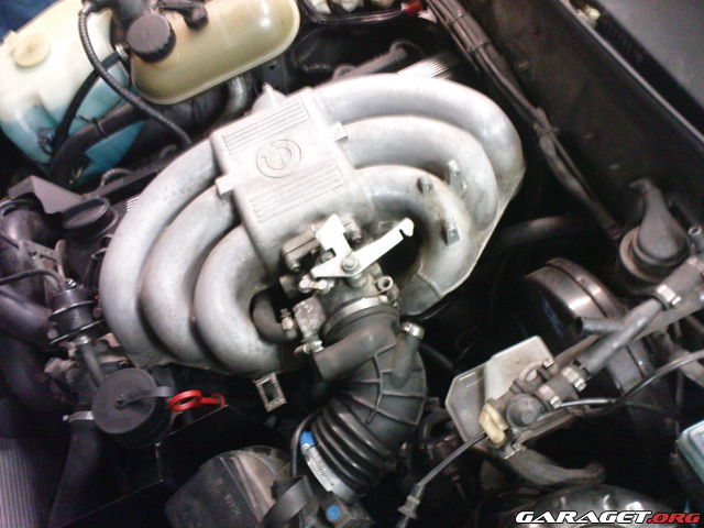

När jag var färdig så konstaterade jag att insuget verkligen såg ut som skit! inte heller orkar jag polera upp det. så jag slipade lite och sedan slängde jag på lite färg:)
här kommer resultatet:)
https://www1.garaget.org/gallery/archive/74437/561475_sj5xw3.jpg

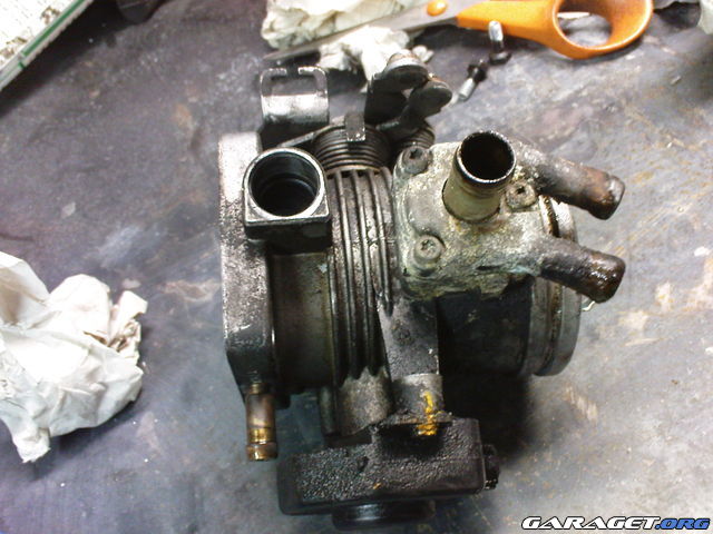

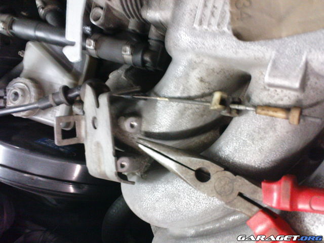

började med att plaocka bort gasvajjern:)
https://www1.garaget.org/gallery/archive/74437/561476_czrjgx.jpg
Lite grejjer bortplockade

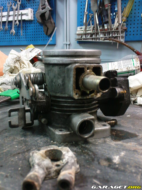

https://www1.garaget.org/gallery/archive/74437/561477_q8e33m.jpg

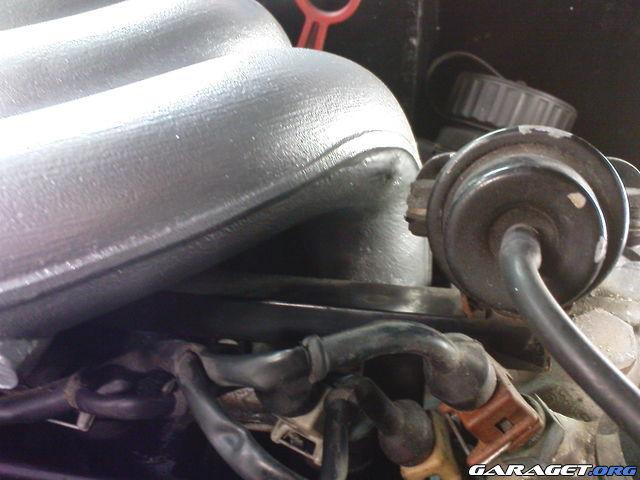

usch! blir till att göra rent gasspjället:P
https://www1.garaget.org/gallery/archive/74437/561478_q3n1zw.jpg

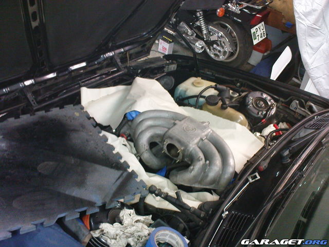

lite mer grejjer ändå bortplockade:)
https://www1.garaget.org/gallery/archive/74437/561479_oktokz.jpg
dax för lite färg:D
https://www1.garaget.org/gallery/archive/74437/561480_e4eoew.jpg
är grymmt nöjd:D
https://www1.garaget.org/gallery/archive/74437/561481_5023k6.jpg
målade så gott jag kunde, långt ner bland slangar och penaler.. så man ser ingen skarv eller liknande någonstans:)

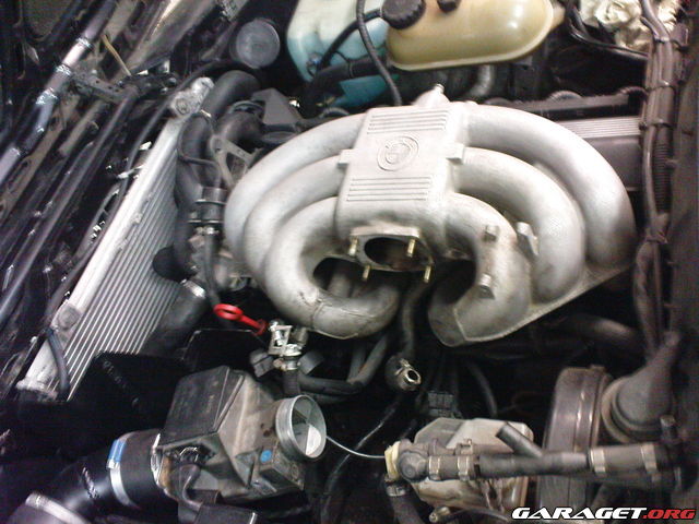

https://www1.garaget.org/gallery/archive/74437/561482_ry62ss.jpg
blev ju bättre än innan iallafall:P
https://www1.garaget.org/gallery/archive/74437/561483_gbktam.jpg

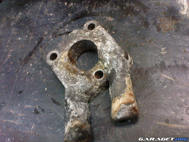

hade denna legat på botten av ett har i 100år?
https://www1.garaget.org/gallery/archive/74437/561484_6npuji.jpg
här ska det rengöras:)

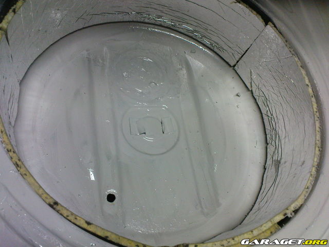

har även lackat baljan i bagaget och tagit bort pinnen i mitten:)
det var nog allt jag hade för idag:) sak montera ihop allt när jag kommer hem från skolan idag:)

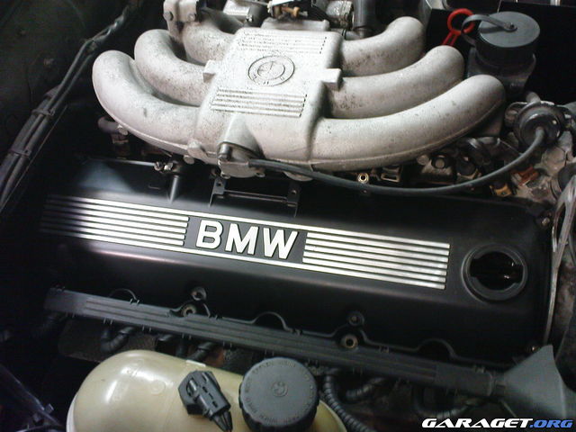

Ventilkåpan och insuget blev ju skitsnyggt. Jag vill gärna se lite bilder tongue
718 Inlägg
4 februari 2009
#500
tackar tackar=) bilder kommer sen när allt är ihopmonterat:)
