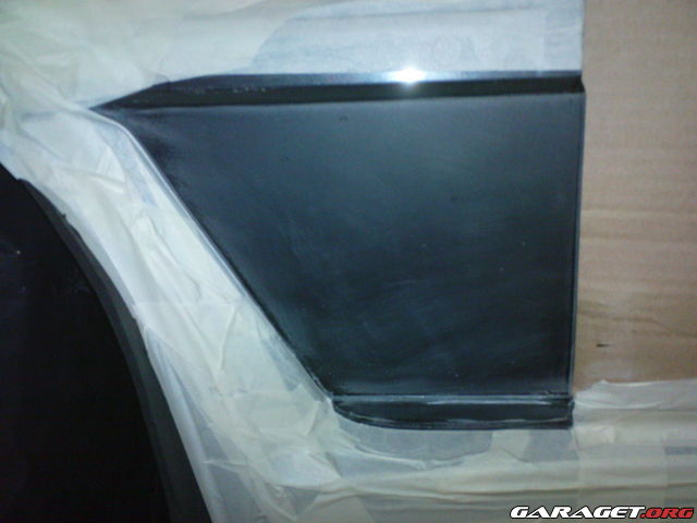

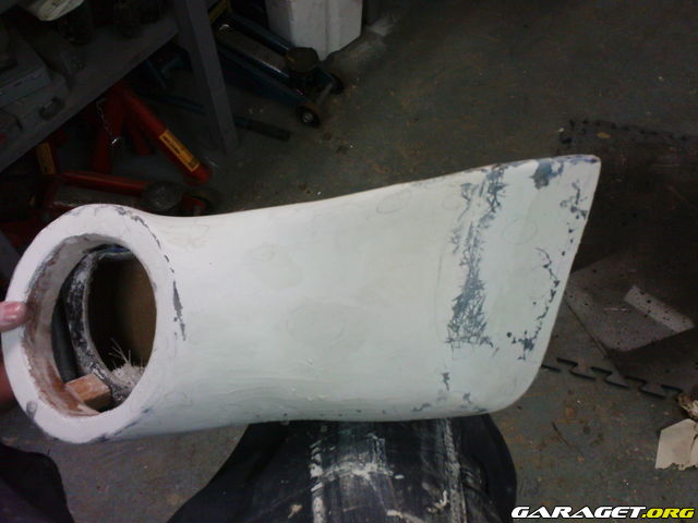

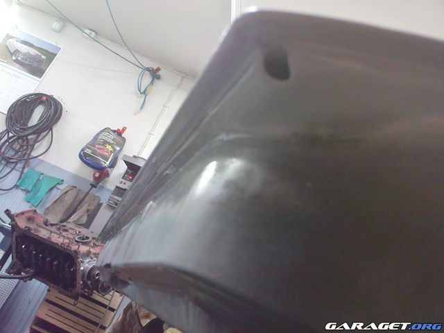

har inte så mycket att uppdatera med men jag har spacklat på dörrsidofacken, idag blir det KANSKE lack om allt går som det ska:) ska bara palla mig hem från skolan först:P
för er som är intresserade så skickar jag med en bild;)
https://www1.garaget.org/gallery/archive/74437/573683_r1sm8b.jpg
har väl något lager kvar att spackla sen så kan vi börja tänka på lite färg=)

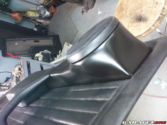

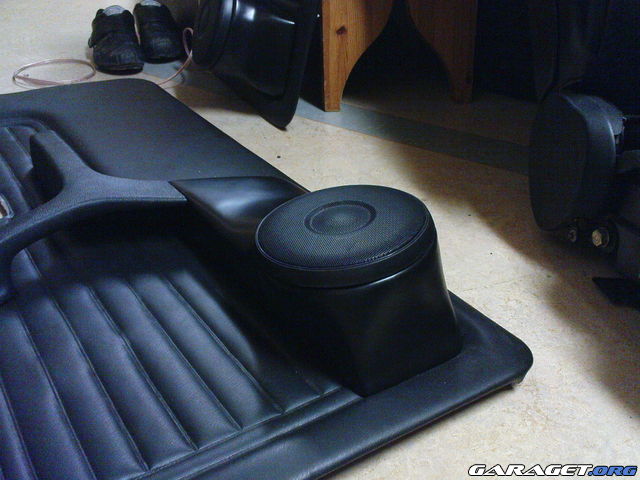

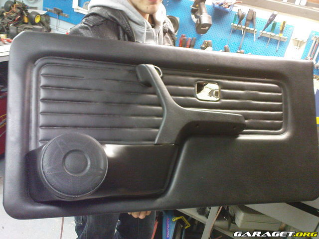

nu så är dörrfacken äntligen klara=) ska bara stoppa i lite dämpmaterial.
är riktigt nöjd med resultatet=) dock så kunde färgen varit lite gråare så att de skulle passat bättre mot skinnet.
men men .
här kommer lite bilder=)

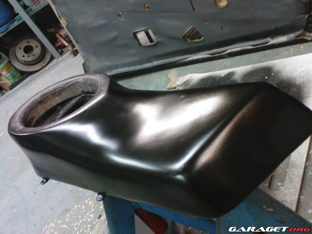

https://www1.garaget.org/gallery/archive/74437/576060_6iu08l.jpg

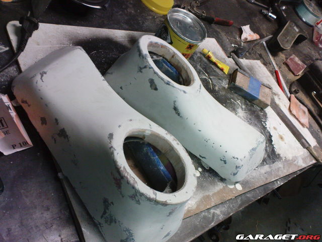

här är det slipning för fulla muggar som gäller
https://www1.garaget.org/gallery/archive/74437/576062_fz54rg.jpg

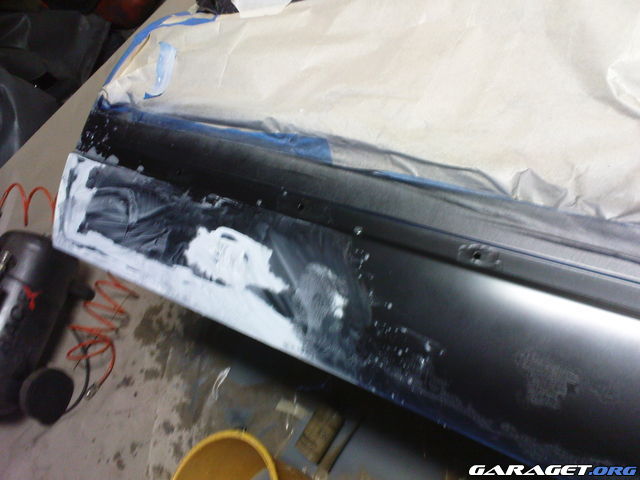

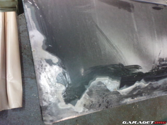

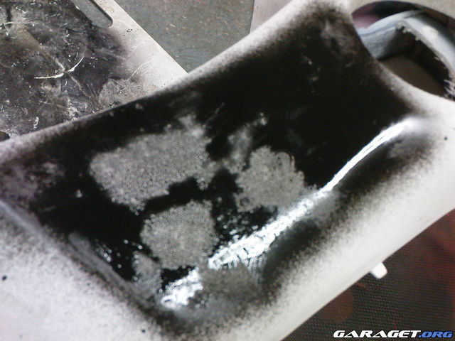

lite grundfärg... dock så skulle jag alldig lagt på den skiten.
https://www1.garaget.org/gallery/archive/74437/576064_7qkkfa.jpg

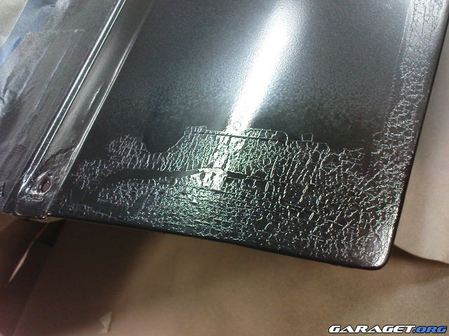

för när ja lade på den svarta fägen så frättes den vita färgen bort.
så i detta läge så fick jag skrapa bort all färg och våtslipa ner allt igen, sen lägga på den svara färgen utan att ha någon grund

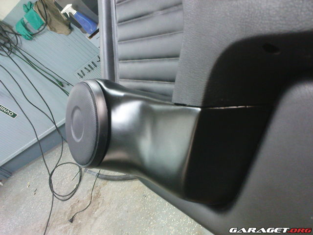

https://www1.garaget.org/gallery/archive/74437/576068_b7ofv5.jpg
4-5 lager färg blev det på facken, ytan blev helt godkänd enligt mig=)
https://www1.garaget.org/gallery/archive/74437/576071_je9sik.jpg
slutresultatet=) grymmt nöjd=)
https://www1.garaget.org/gallery/archive/74437/576074_uujels.jpg
lite damm, men de får ni bortse från=)
https://www1.garaget.org/gallery/archive/74437/576079_vkp56d.jpg
https://www1.garaget.org/gallery/archive/74437/576083_0ffs8f.jpg
Komentera på nu=) jag vill veta vad ni tycker=)

De blev ju grymt snygga dörrsidor.

men hur i all världen kunde färgen fräta upp grundfärgen?!

ja du det vet jag inte.. grundfärgen jag lade på först passade uppenbarligen inte så bra med den slutliga färgen ja la på...:S

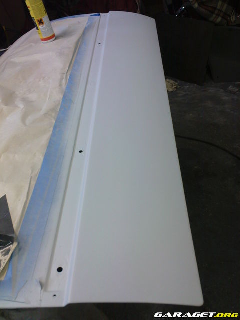

nu så är äntligen förarbetet klart=) tog längre tid än vad jag väntat, men imorn så ska lacken lacken läggas på.
här är lite bilder för er som är intresserade

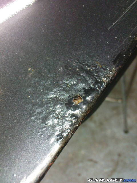

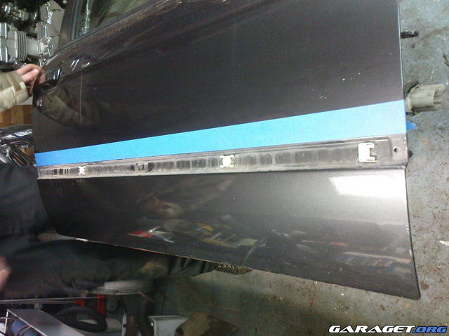

https://www1.garaget.org/gallery/archive/74437/596017_hhorb6.jpg
tråkig syn, kände att de verkligen va dags att lacka om nedre delen
https://www1.garaget.org/gallery/archive/74437/596018_hh2ay1.jpg
listen borta
https://www1.garaget.org/gallery/archive/74437/596019_9cdlv8.jpg
usch
https://www1.garaget.org/gallery/archive/74437/596020_t9ms2a.jpg
lacken borta och rost ätare på
https://www1.garaget.org/gallery/archive/74437/596022_a7gew3.jpg
andra dörren
https://www1.garaget.org/gallery/archive/74437/596023_wgfc30.jpg

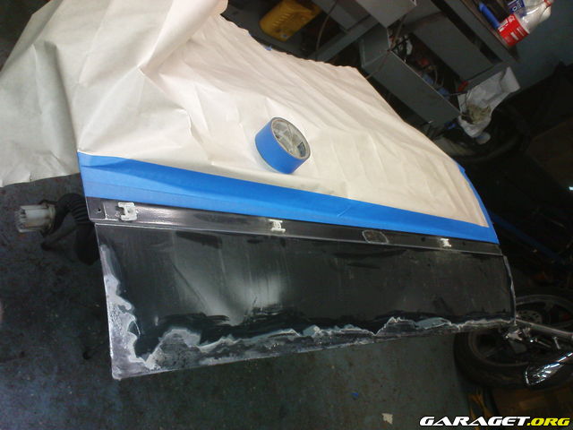

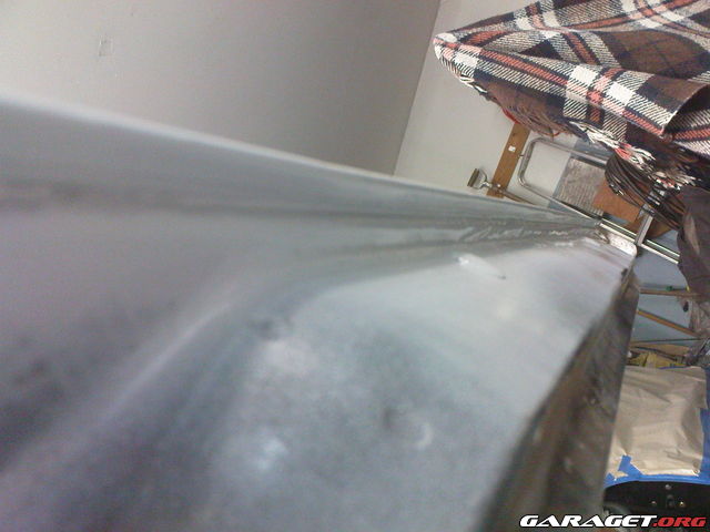

lite slipning
https://www1.garaget.org/gallery/archive/74437/596025_1fxbi1.jpg

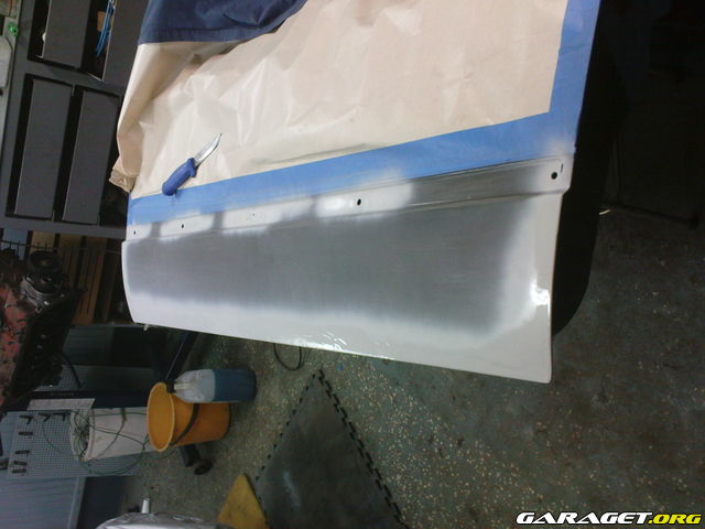

efter rost ätaren så slipades plåten ren, efter de så lades 2 lager grund på.. innan spackel
https://www1.garaget.org/gallery/archive/74437/596028_bmogex.jpg

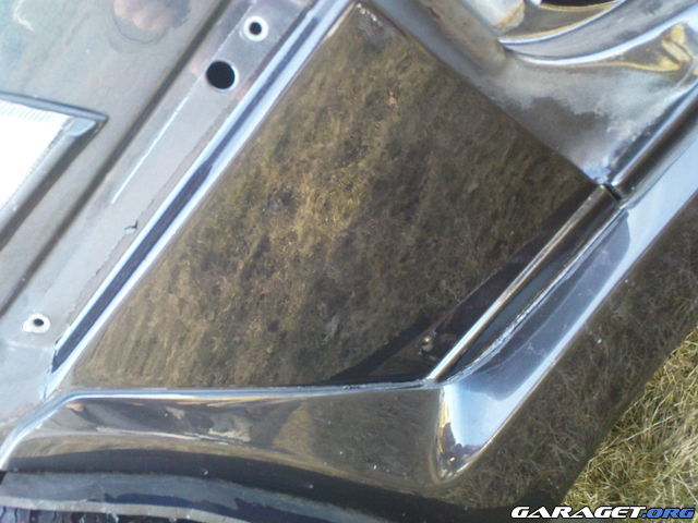

den gamla kittningen togs bort. plåten slipades ren och sedan las det ordentligt med grund här under också

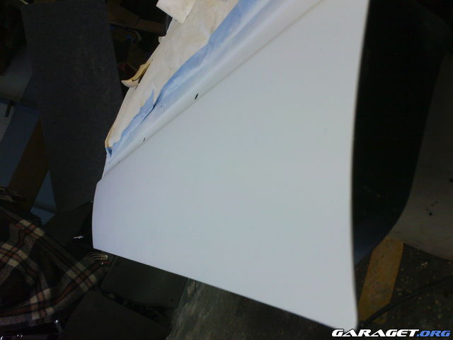

något lager efter spacklingen
https://www1.garaget.org/gallery/archive/74437/596036_9qs1m4.jpg
4 lager grund med slip emellan.

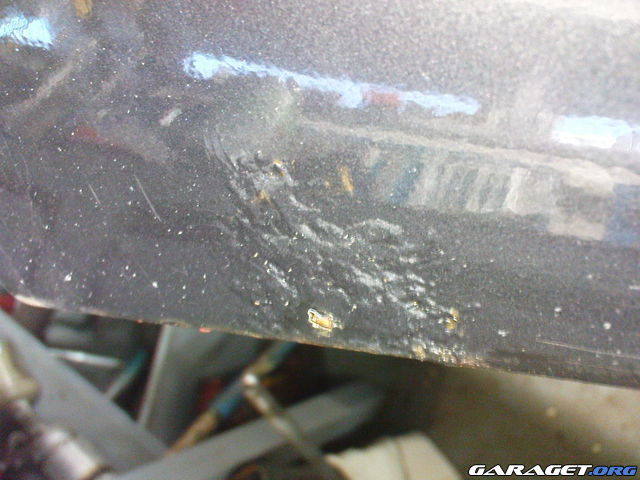

kass bild på kittningen

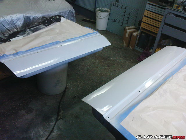

en lite kortis update hinns med=)
har lackat de delarna på bilen som skulle lackas=)
detta är jag riktigt nöjd med=) blev bra för att vara gjort i ett garage om man säger så..
få bli en omlack av hela bilen senare.. så detta är mest för att hålla rosten borta..

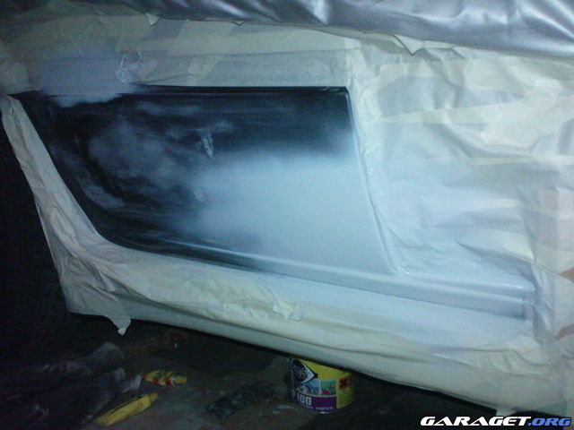

https://www1.garaget.org/gallery/archive/74437/601612_qw8f7l.jpg
sprutan

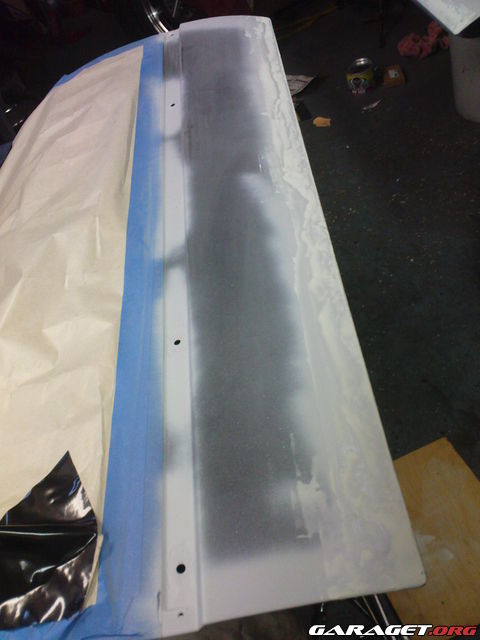

https://www1.garaget.org/gallery/archive/74437/601616_gdyokz.jpg

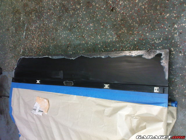

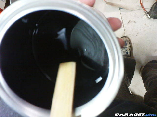

balle.. inte igen.. något fuckat med grundfärgen denna gången också..sad
https://www1.garaget.org/gallery/archive/74437/601617_suh8jn.jpg
bara att börja om..

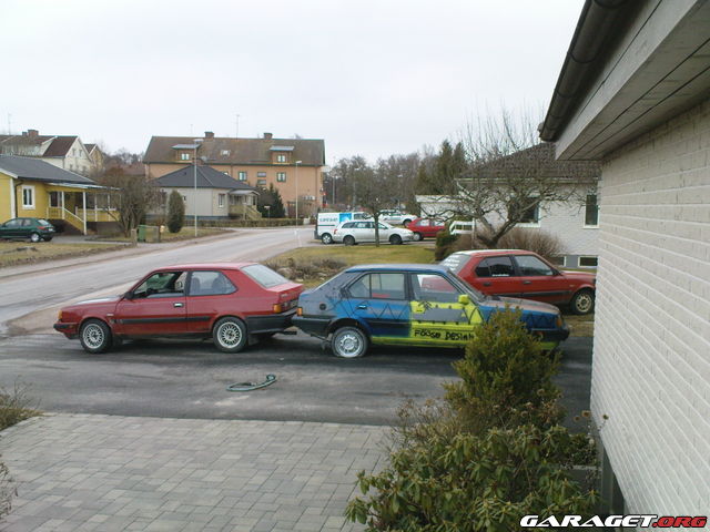

i detta läget var jag lite smått trött på dörrarna så vi hämtade hem en ap ful volvo 360.. (en till)
skruvade isär hela den bilen på lördagen. lyfte motorn osv.. massor av finfina delar som ska till blandannat brorsans turbo 360 och min 360..
https://www1.garaget.org/gallery/archive/74437/601619_5gy6zy.jpg
vinterbilar is the shit:p

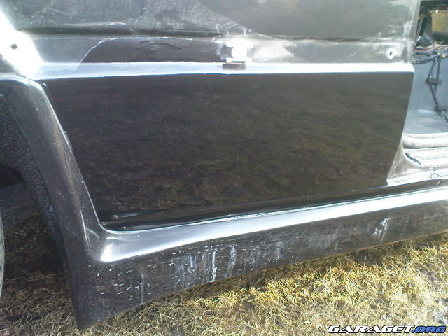

https://www1.garaget.org/gallery/archive/74437/601620_s5rhu8.jpg
lacken(=
https://www1.garaget.org/gallery/archive/74437/601621_8r9xcy.jpg
hyfsad yta=)

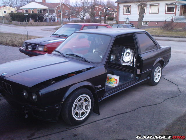

wii bilen ute i ... ja inte fan va de sol just då iallafall:P har pulat iordning ett litet läckage, bytt lmm osv, och oj va mysigt han lät när vi drog igång den=) wooooowhoooo=)
kändes väldigt konstigt att köra ut bilen utan dörrar kan jag lova:P speciellt när man satt på en spackelburk:P

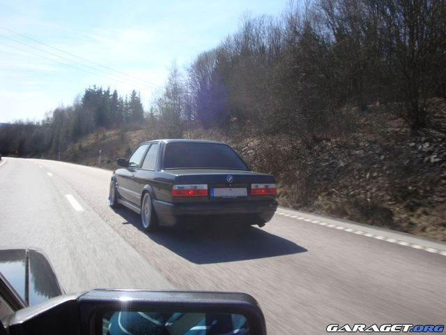

kanke är dags att ta sig tid till en liten update här nu.. va ju ett tag sen sist och det har hänt en hel del=)
https://www1.garaget.org/gallery/archive/74437/628494_9knqov.jpg

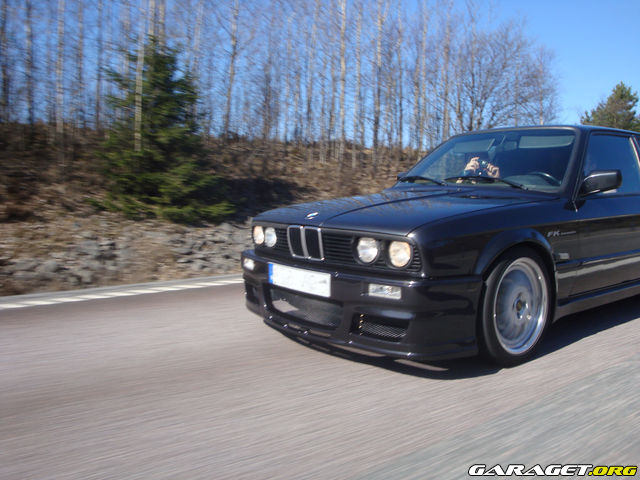

bilen är klar utseende mässigt=) detta är i "tunneln" bakom ikea, påskafton=)
https://www1.garaget.org/gallery/archive/74437/628497_qsfvnc.jpg
på väg ner till elmia=)

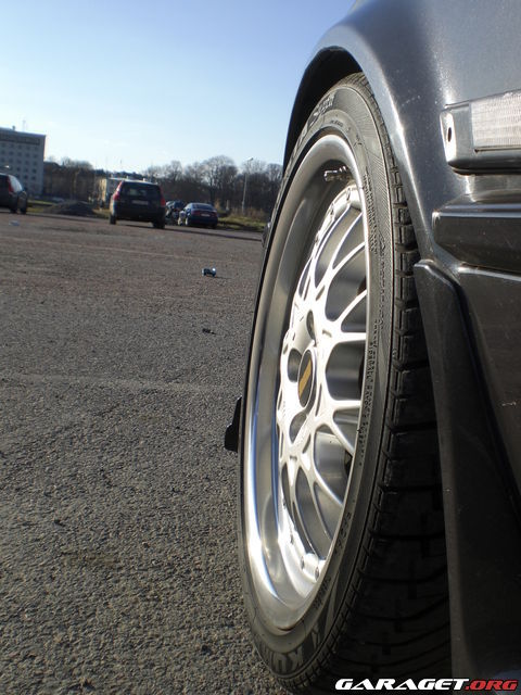

https://www1.garaget.org/gallery/archive/74437/628499_0g0qgh.jpg
rätt gött stuk tycker jag allt=) vad tycker ni??
https://www1.garaget.org/gallery/archive/74437/628568_3jspb6.jpg
gillar mina hjulvinklar:)
de va lite bilder på hur den ser ut nu=) hoppas ni gillar det.
