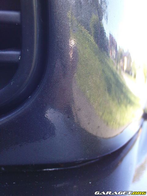

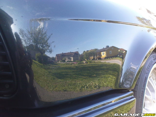

ett nytt vax inhandlades, turtelvax, ett vax med svart piggment i som gör repor och stenskott nästan osyndliga, stod det på förpackningen:P
vi provar!
https://www1.garaget.org/gallery/archive/74437/669209_ns3nv3.jpg
före

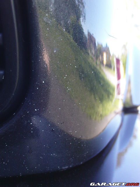

man fick även med ett läppstift liknande pryl som man strök på över lite djupare skador.
https://www1.garaget.org/gallery/archive/74437/669214_dq715t.jpg

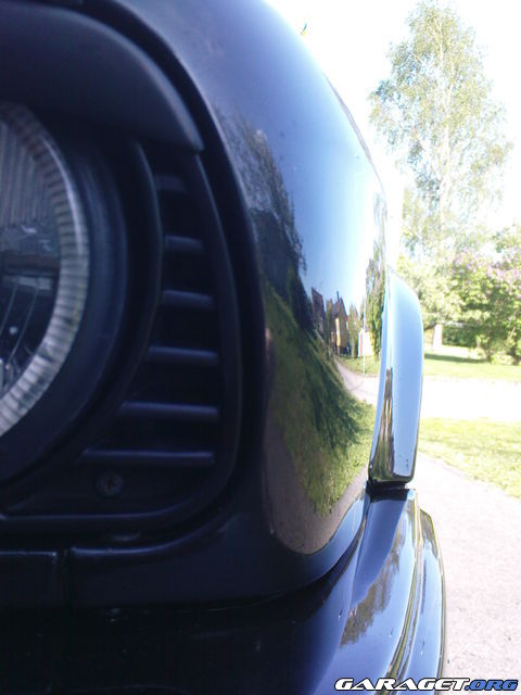

huu? det funkade ta mig fan=)
https://www1.garaget.org/gallery/archive/74437/669216_sd5mpl.jpg
det enda som syns om man kollar på väldigt nära avstånd är små små svarta prickar.smile jävligt bra enligt mig!

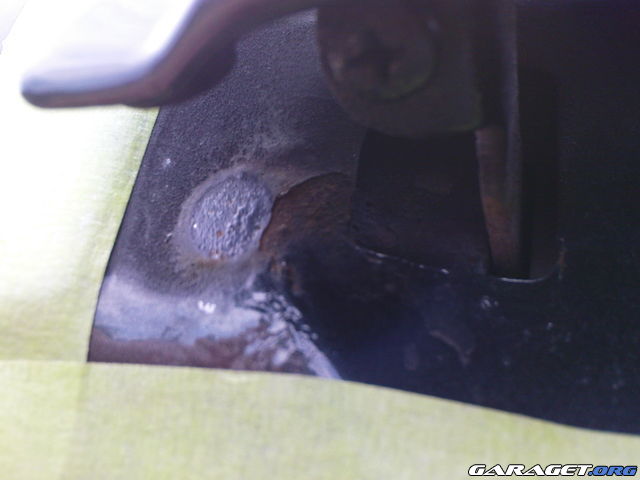

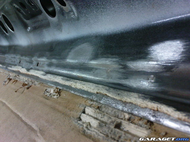

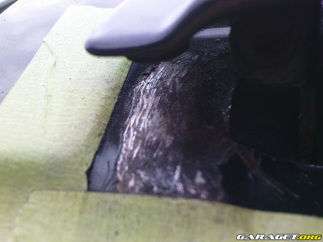

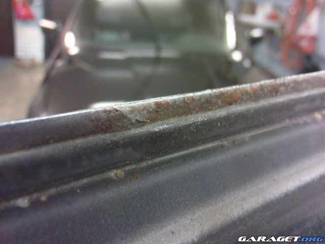

efter de.. lite rost!sad tur de va under handtaget=)
https://www1.garaget.org/gallery/archive/74437/669222_0m2jwe.jpg
lite lätt bortskrapning.. sen tänkte jag ta bort handtaget då jag såg att de satt 2 skruvar undertill. fasen, en av dem satt fast;( på med rostshocker... vänta en stund..

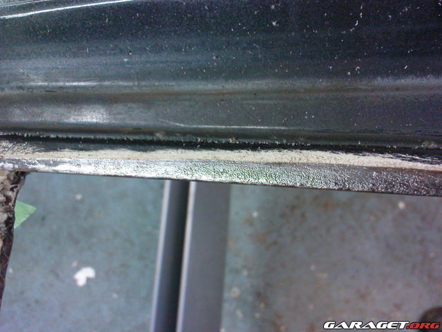

https://www1.garaget.org/gallery/archive/74437/669224_tlx5dg.jpg

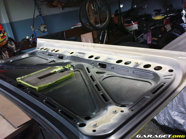

Under tiden.. hehe spårade ur lite med de där rostletandet..tongue av med bakluckan..

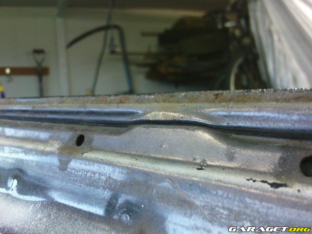

https://www1.garaget.org/gallery/archive/74437/669226_gfz7gn.jpg
förbannade kitt skarvar...
https://www1.garaget.org/gallery/archive/74437/669228_uncsjd.jpg
mer..
https://www1.garaget.org/gallery/archive/74437/669230_5xjpek.jpg
roterande stålborste på skruvmaskin är skit bra verkligen=)
roterande stålborste på skruvmaskin är skit bra verkligen=)här arbetas det i fullfart!
https://www1.garaget.org/gallery/archive/74437/669235_w77vbm.jpg
hyfsad ren yta de blev
https://www1.garaget.org/gallery/archive/74437/669237_75jr84.jpg
maskering=)
https://www1.garaget.org/gallery/archive/74437/669238_sh3bxq.jpg

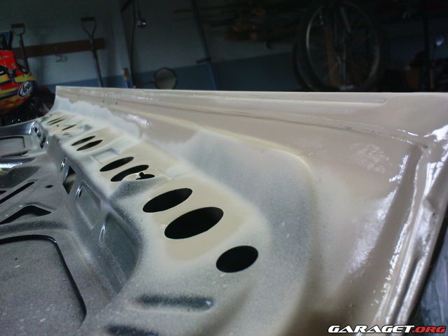

rostskyddsprimer, flera lager!
https://www1.garaget.org/gallery/archive/74437/669239_i79g95.jpg
Imorgon ska det lackas klart och så ska handtaget försökas tas bort.. glömde av de lite lätt när bakluckan togs av:P

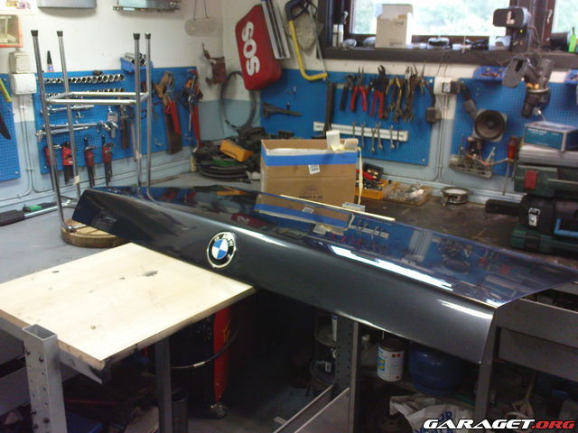

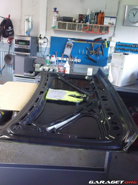

nu har det lackats och hunnit torka=)
https://www1.garaget.org/gallery/archive/74437/669486_xmtbns.jpg
lacken på!

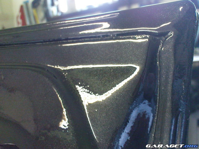

https://www1.garaget.org/gallery/archive/74437/669488_jsq3ah.jpg

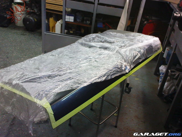

klarlacken på med
https://www1.garaget.org/gallery/archive/74437/669489_r5gue5.jpg

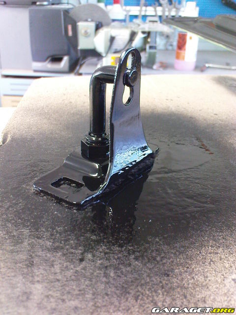

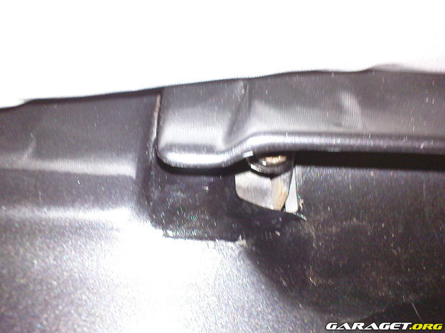

lackade även låsdonet.. blev riktigt bra tycker jag=)
https://www1.garaget.org/gallery/archive/74437/669490_hedlfh.jpg
kass bild.. men rostskydd, färg och klarlack är på plats här med=)
https://www1.garaget.org/gallery/archive/74437/669493_3p8dit.jpg

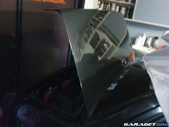

bakluckan är på
https://www1.garaget.org/gallery/archive/74437/669494_1ufwln.jpg
gillar denna bilden:)
så nu ska det bara fixas lite småsaker sen så inväntar jag bilderna som har tagits också=)

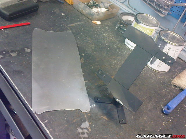

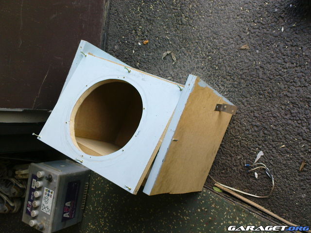

nu är det baslåde bygge som gäller=)
tog den befintliga lådan och tog bort den sidan som basen satt fast i.
https://www1.garaget.org/gallery/archive/74437/670734_37ayei.jpg
gamla baslådan:P fd garage baslåda..
https://www1.garaget.org/gallery/archive/74437/670736_9me9vd.jpg
https://www1.garaget.org/gallery/archive/74437/670737_3h352k.jpg
lite stativprylar
https://www1.garaget.org/gallery/archive/74437/670738_7f39jv.jpg
steghållaren.-
https://www1.garaget.org/gallery/archive/74437/670739_r120rl.jpg
hmm vad kan dehär bli tro?smile

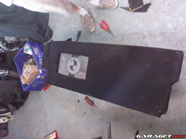

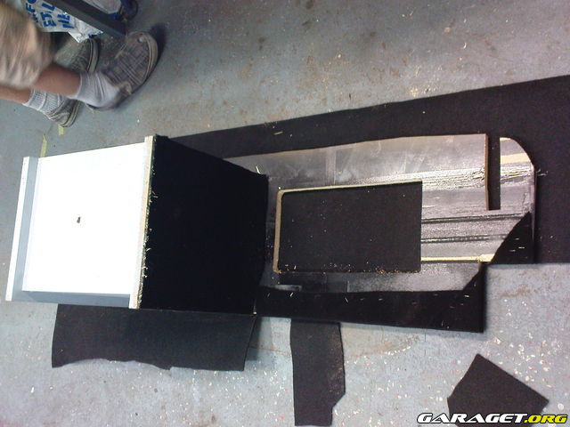

https://www1.garaget.org/gallery/archive/74437/670741_1jsxod.jpg
lite matta till att klä det hela med!
https://www1.garaget.org/gallery/archive/74437/670745_x2gga4.jpg
notera BMW märket i plexiglasen=)
mer bilder kommer!smile

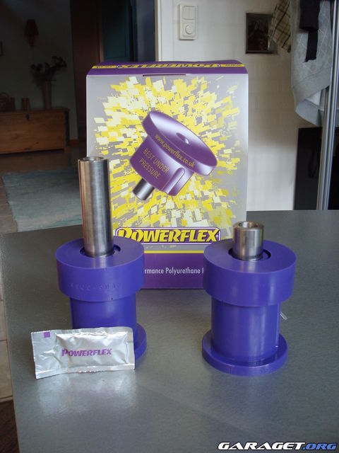

efter första bankörningen så pajjade bakvagnsbryggebussningarna. lagom till andra körningen så gjordes en liten akut bonna lagning, Tec7, silicon typ.
så nu blev de riktiga bussningar!
hela bilen ska få detta i vinter!smile

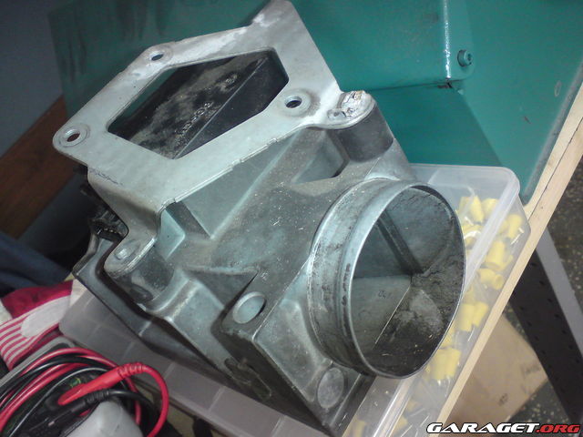

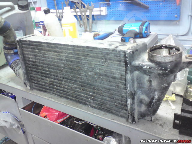

Till en början med så har jag köpt lite turbo grejjer. Blandannat grenrör(adapter), intercooler från en audi s2( passar utmärkt i gapet i min front!wink ) sen 535 lmm, 535 spridare och lite tryckrör mm.
Fick allt till ett svinbra pris så ja kunde inte säga nej:)
Med den tänkta setupen så kommer jag till början köra med en Garret tubro från saab 900. dvs en liten en. runt 0.5 i ladd, 535 spridarna med en progresiv Btr ( då hänger spridarna med ytligare lite) 535 lmm och s2 icn.
3" Downpipe och det befintliga avgassystemet.
Till detta så ska toppen svetsas, portas och renoveras.
(svetsningen är i förebyggande syfte;) )

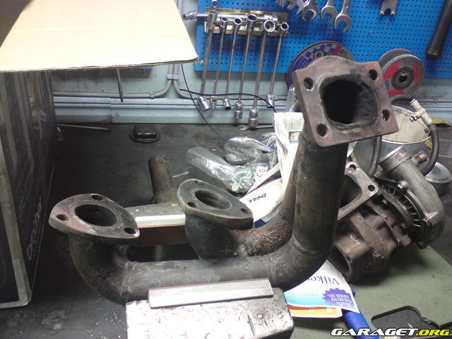

Adaptergrenröret. detta ska byggas om till t3 fläns och sen ska det blästras och sen på med värme bandage!

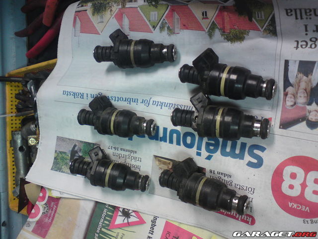

535 spridarna
