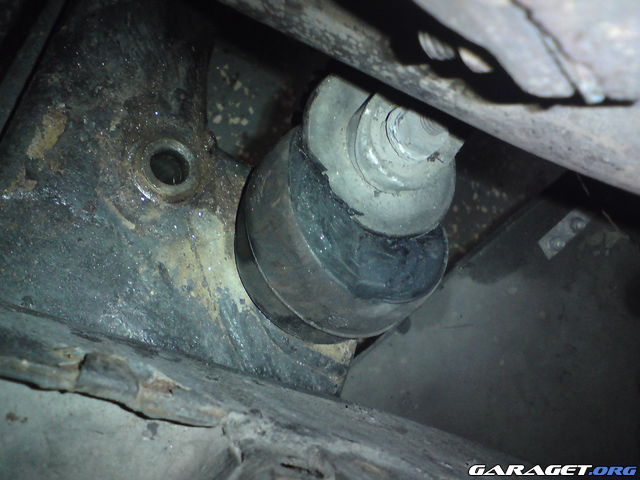

håller på att byta spindelleden på vänster sida ifram, haha de är kul;)
https://www1.garaget.org/gallery/archive/74437/780598_6rs9bq.jpg
fick först kapa av tappen, sen ska den pressas ur, de gick inte i vårat bauta skruvstäd utan de får ja ta på jobbet=) lägga på några ton kanske:P

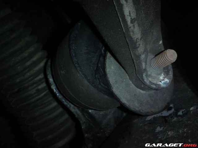

har även hittat en kul grejj:P
https://www1.garaget.org/gallery/archive/74437/780599_dkv6sv.jpg
fint va?

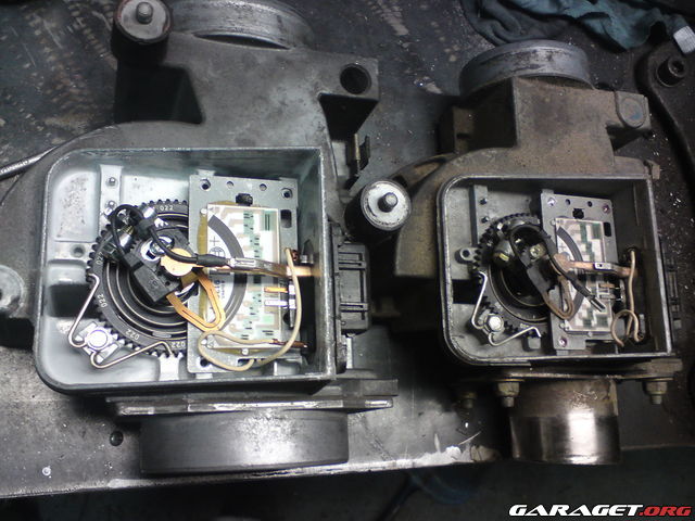

Behöver även lite hjälp med mitt lmm byte, ska ju byta elektroniken från 325ans, till 535ans.
https://www1.garaget.org/gallery/archive/74437/780975_pkzg5p.jpg
skillnaden, ska allt flyttas över? även kugghjulet, kretskortet, kontaktstycket osv?

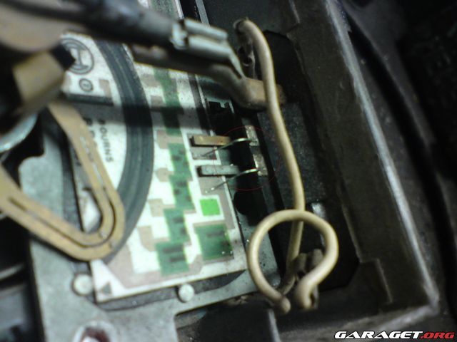

den enda grejjen jag hittade som gör att det inte går att plocka isär delarna är det här...:
https://www1.garaget.org/gallery/archive/74437/780979_9b9fdr.jpg
i ringen så ser ni 2 st smala trådar, de går upp i från kretskortet och till kontaktstycket. nere vid kretskortet går det ej att löda på dessa om man klipper av dem, men dock så ska de nog gå uppe vid kontaktstycket.. dessa 2 trådar gör alltså så man inte kan plocka ur kretskortet.
ska även det stora kugghjulet ur, eller är det bara armen och kretskortet?
Tacksam för tips och trix!!
