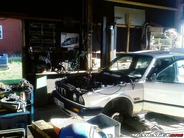

e30:in som ska byggas på
https://www1.garaget.org/archive/52/51782/45859/45859-471600.jpg

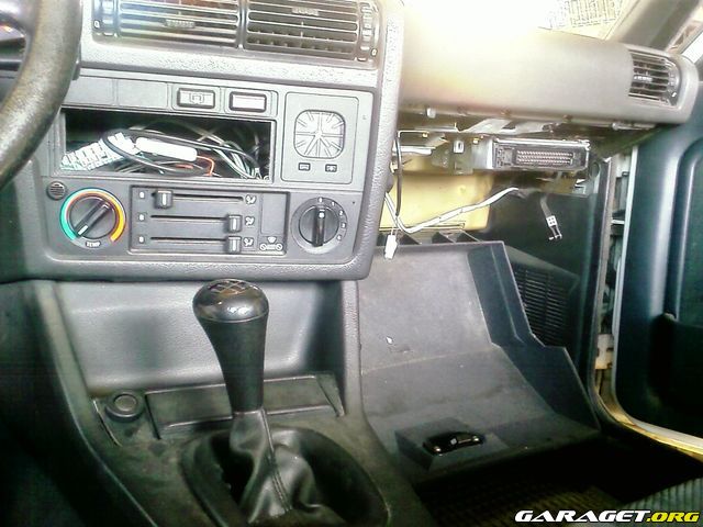

Update !
Börjat riva ur motorn idag
https://www1.garaget.org/gallery/archive/51782/338810_zvr4ii.jpg

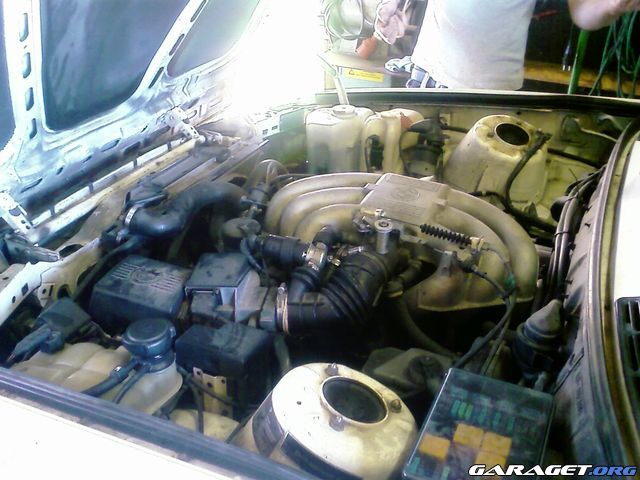

Börjat ta ur motorn
https://www1.garaget.org/gallery/archive/51782/338812_zahqzh.jpg
stångberg känner lite på det = )
https://www1.garaget.org/gallery/archive/51782/338815_nvcjnx.jpg

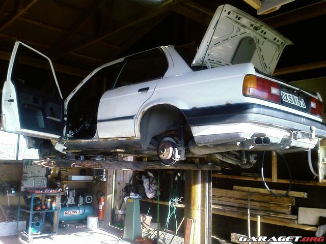

liket uppe på lyften
https://www1.garaget.org/gallery/archive/51782/338829_atzvbp.jpg

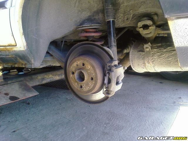

skivorna ibak som ska på
https://www1.garaget.org/gallery/archive/51782/338833_hxxei5.jpg

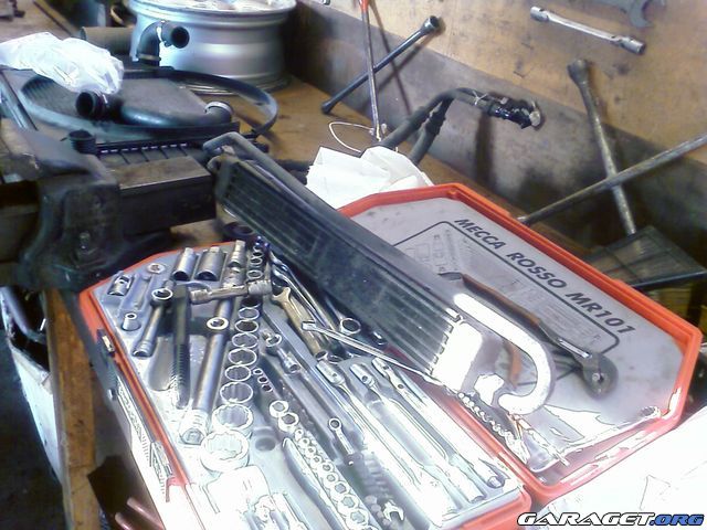

oljekylet som ska på

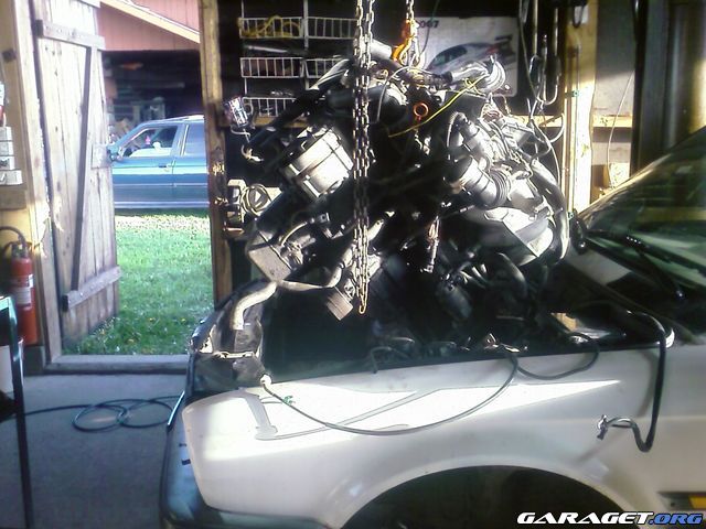

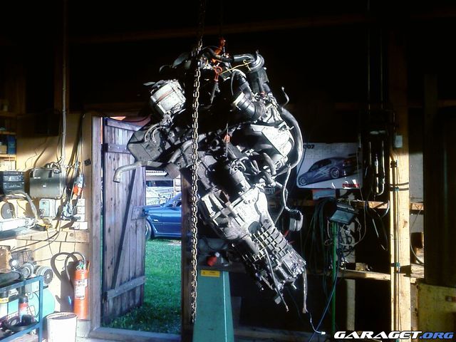

Hissa ur motorn idag. Gick smidigt som fan :  )
https://www1.garaget.org/gallery/archive/51782/339489_ouxfqf.jpg
Klar för att hissas upp
https://www1.garaget.org/gallery/archive/51782/339490_v3ia89.jpg
snart ur
https://www1.garaget.org/gallery/archive/51782/339492_607e7j.jpg

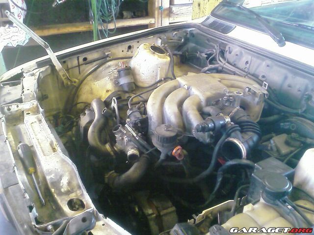

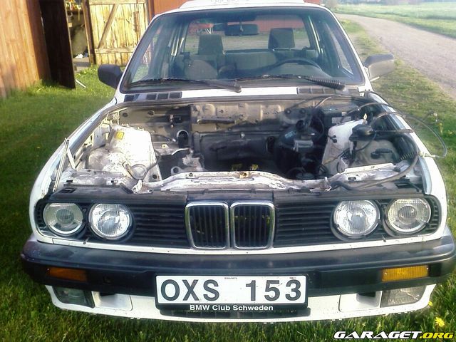

Helt ur ! = )
https://www1.garaget.org/gallery/archive/51782/339494_5yz8aw.jpg
tomt
https://www1.garaget.org/gallery/archive/51782/339496_0pcg6f.jpg
