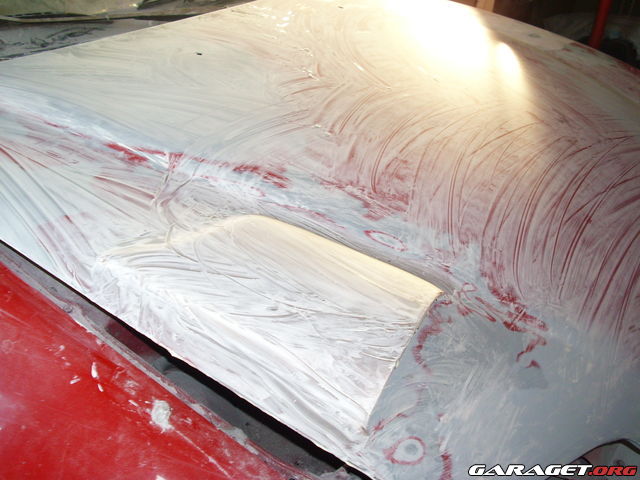

#535
så nu har jag börjat på huven har spacklat det sista som var så slipper jag göra det på glasfiberhuven så i morgon ska jag börja göra formen så då kommer det bilder

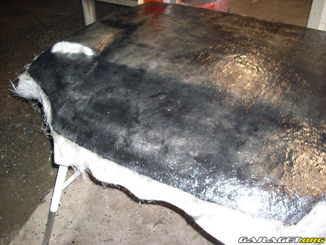

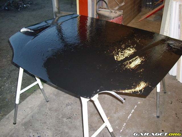

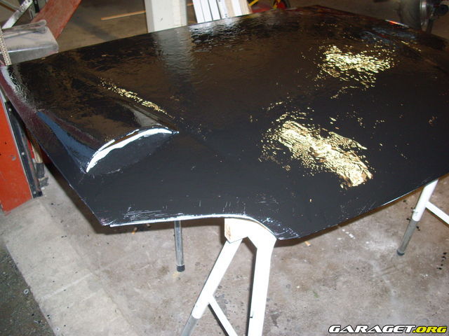

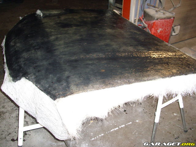

så nu tycket jag det är tid för en uppdatering.jag har börjat gjuta av huven nu ska på med 4-5lager till i morgon sen ska den slutliga huven gjutas av formen så kom igen och kommenterna nu
https://www1.garaget.org/gallery/archive/80912/456382_nbazt1.jpg
började med att vaxa huven vet att det ser ut som att jag missade några ställen men jag har laggt på ett lager till efter att bilden är tagen
https://www1.garaget.org/gallery/archive/80912/456394_5xomgf.jpg
la på ett lager med topcoat
https://www1.garaget.org/gallery/archive/80912/456406_ezijbg.jpg
https://www1.garaget.org/gallery/archive/80912/456420_hwrh8m.jpg
3 lager glasfiber matta är lagda
https://www1.garaget.org/gallery/archive/80912/456425_2fruxm.jpg
3lager glasfiber matta 4-5 lager till
