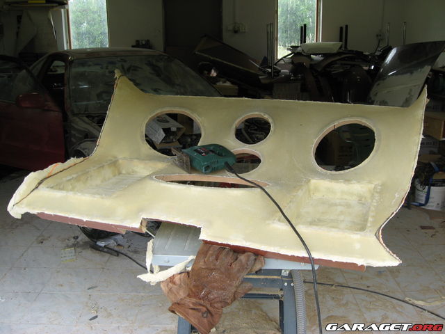

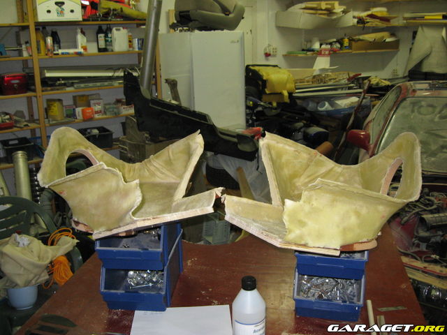

Uppdatering : plastning av skuffen
Jaha då har jag hunnit med att spänna upp fleectyget och plastat lite i skuffen
eftersom jag har lagt upp hur jag spänner och fixar med fleectyget tidigare i tråden så blir det inga bilder på det den här gången tongue
Så från den förra uppdateringen så har jag spänt upp fleectyget jag använder mig också av orginal listen för att hålla tyget på plats, samt att den kommer sitta där senare också smile
https://www1.garaget.org/gallery/archive/85994/427684_vm08mn.jpg
gogo polyester, på den här bilden så har det härdat och jag har plockat bort listen samt datorchassit
https://www1.garaget.org/gallery/archive/85994/427685_3mchn8.jpg
Jag visste redan om att det inte skulle gå att få ut den i ett stycke så vad gör man, sticksågen funkar bra cool
så nu är det två delar och sen när det är klart kommer skarven att täckas av ett slutsteg smile
https://www1.garaget.org/gallery/archive/85994/427687_ajvyts.jpg
det var allt för denna gång

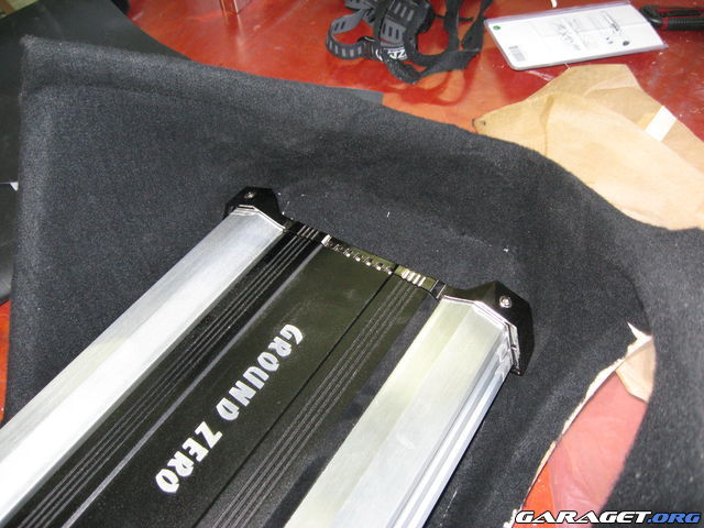

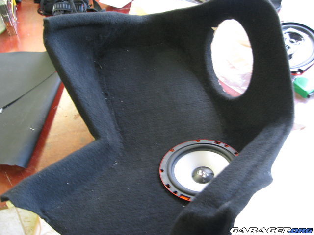

Uppdatering: Gör om Gör rätt!
Jaha jag vet inte ens om jag vill visa denna uppdatering :P
Jag vet nu varför dom säjjer mät två gånger kapa en.
jaja ska visa vad jag menar :P
Jag visar inte alla bilder som jag har men här är det färdiga resultatet.
Tur att jag inte blev nöjd med resultatet.
https://www1.garaget.org/gallery/archive/85994/431179_nbw1cb.jpg
Och här har vi bilden som visar vad som är fel...
https://www1.garaget.org/gallery/archive/85994/431180_1lxdxb.jpg
Steget passar inte i formen, jag mätte förut men glömde att dra ut marginaler så när jag plastade så blev hållaren mindre.
Men men sånt som händer, får se vad som händer i helgen om jag orkar bygga en ny eller om jag pillar med lita annat smått tills jag känner för att bygga nytt i skuffen.
Så som min Löjtnant sa, Gör om gör rätt

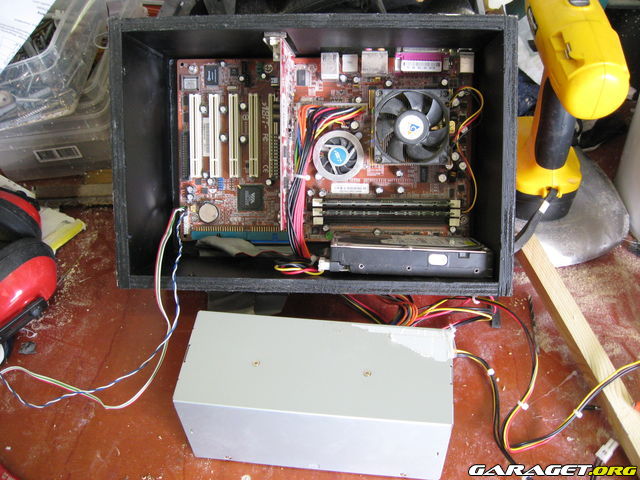

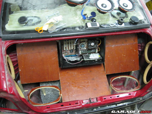

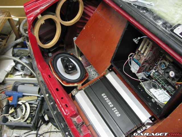

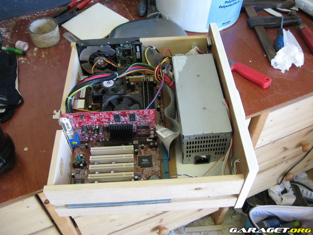

Uppdatering: lite små byggen
Ja som jag har sagt förut... jag väntar lite med att bygga ny låda till skuffen så nu kör jag lite små byggen.

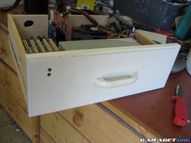

Första jag byggde var datorlådan eller åtminstonde grunden till den smile
Ett annat projekt som får sätta livet till cool
https://www1.garaget.org/gallery/archive/85994/435066_wbqpcz.jpg
det var en gång en HTPC som jag koplade direkt till min tv och maskerade den som en låda i tvbänken smile
https://www1.garaget.org/gallery/archive/85994/435078_gcef09.jpg
Här är en bild på nya lådan till datorn... just nu ser det inte mycket ut men ni ska se senare cool
https://www1.garaget.org/gallery/archive/85994/435087_7z6o69.jpg
senare = mycket senare tongue... jag behövde ha trålådan klar för att planera nya bygget i skuffen
Sen har jag startat ett till "litet" bygge wink
under duken är det en airbag men vad ska detta bli ?
https://www1.garaget.org/gallery/archive/85994/435110_8lwi8h.jpg
Jag vet faktiskt inte om jag tänker visa vad och hur det här lilla bygget går till / ska bli.
det måste ju finnas några saker som man bara ser på den färdiga bilen sen och som man inte har fått se bilder på redan i en projekt tråd.
Men vad tycker ni ?  hålla det hemlig eller ej cool
aja hur som häls var detta slutet på denna uppdatering, kommer mer senare under veckan smile

Jo jag vet att hårddisken kommer att ta stryk om jag inte fixar upphängning till den, men eftersom det just nu bara är en 40gigs disk så får den ingen och så ska jag se hur länge den håller tongue
när den pajjar så ska jag nog skaffa en solidstate disk som inte kan gå sönder smile

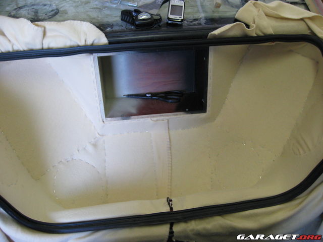

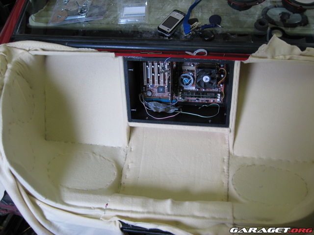

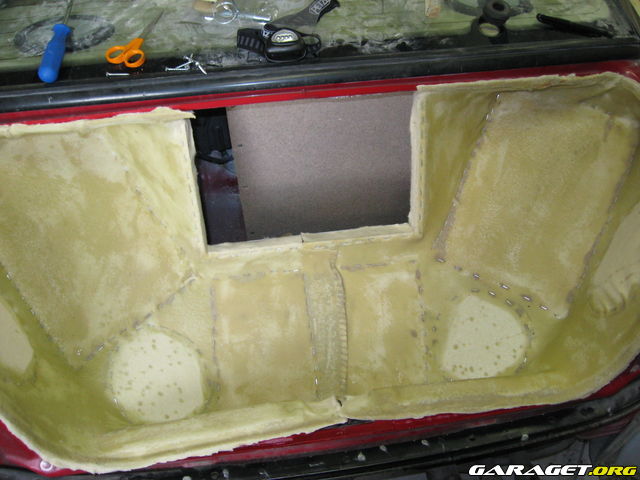

Uppdatering: skuffen v2.0
jaha nehe ingen som vill skriva något hmm men men jag får väll fortsätta att uppdatera och hoppas på att fler ser detta projekt och börjar skriva lite.
Har nu börjat lite smått på skuffen v2.0 som ni mins så blev förra inte så bra tongue
eller nja bra och bra sakerna som skulle in fick inte plats.
Men som sagt förut det är bara att ta sig i kragen och göra om göra rätt cool
Den här gången så blir det bara några få bilder... jag gör som första men med en annan design.
Den här gången så mäter jag hela tiden och testar med steg och högtalare så allt passar.
Vi hoppar förbi det tråkiga med att passa in alla delar och limma upp alla bafflar och går direkt till resultatet före plastning wink
https://www1.garaget.org/gallery/archive/85994/438472_cpntsj.jpg
Som jag sa jag testade att alla delar får plats flera gånger.. jag lär mig cool
https://www1.garaget.org/gallery/archive/85994/438474_ita88o.jpg
Då så hoppar vi en bit till, Fleectyget uppspänt och redo för polyester men det blir först under helgen som jag plastar
https://www1.garaget.org/gallery/archive/85994/438476_p54csv.jpg
jaja inte så många bilder men det räcker för att visa hur det blir.
Så ös på med kommentarer nu

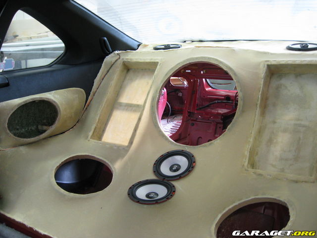

tack tack smile jag försöker att få bilderna att visa hur och vad jag gör.
På tal om bilder här kommer några... desvärre värkar det som om kamran har förstört typ dom 4 bilder som jag skulle ladda upp.
Så innan dom här bilderna kan ni föreställa er en bild som är som den senaste jag laddade upp fast i lite mörkare färg när den är plastad cool
Nästa bild som är borta är några bilder på när jag förstärkte hela väggen med 3 lager glasfibermatta
så att den blev styvare , själva baslådorna kommer att ha fler lager sen men det får vi se när jag plastar dom.
så nu till dom bilderna jag har kvar big_smile
här är när jag har sågat ur alla hål för högtalare och steg... samt att jag rensågar kanterna
http://www1.garaget.org/gallery/archive … llu92w.jpg
här sitter den på plats...inte helt rensågad men snart så cool har även lagt dit högtalarna för att se hur passformen är.
Ni ser även hatthyllan som jag har fixat med, dom bilderna är också borta men ska fixa mer med den senare så får ni se fler bilder på den smile
Man kan även se dom lådorna jag fixade tidigare i tråden, dom till 6x9"
http://www1.garaget.org/gallery/archive … 2ir4lb.jpg
Så vad tycker ni ?
