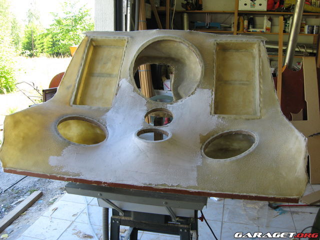

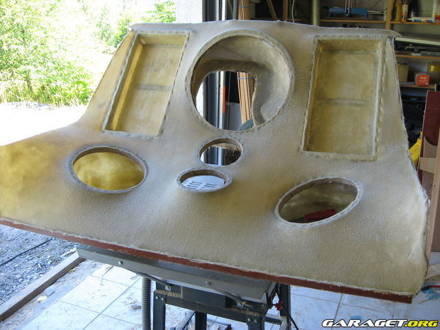

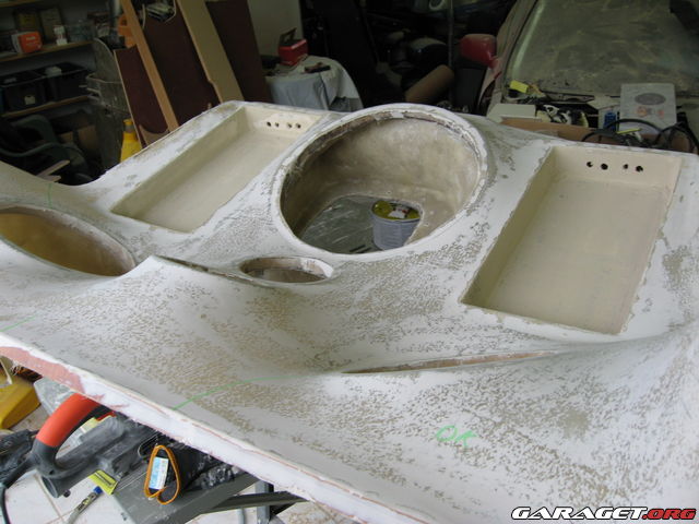

Uppdatering: spackla, spackla lite till och slipa
Jaha dags för en sån här tråkig uppdatering igen då.
Jag har inte tagit så mycket bilder även fast det har tagit ganska lång tid att göra jobbet
Nu efter att jag har byggt klart det som ska vara i skuffen så är det dags att ta tag i stora lådan igen.
Jag funderade lite på hur jag skulle fixa lådan klar för lack när den sitter inne i bilen och kom fram till att det måste vara enklare att göra så mycket slip och spackel jobb utanför bilen, sagt och gjort dags att spackla cool
Jaha jag tog några bilder iallafall och dom kommer här
Här har jag grovslipat fleectyget så att det inte blir så tjockt med spackel
https://www1.garaget.org/gallery/archive/85994/447460_xe3k1y.jpg

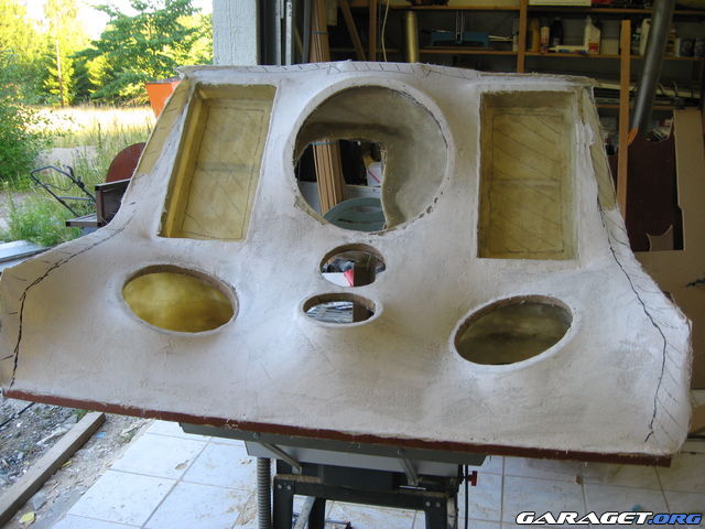

Spacklet härdar så fort att jag inte hinner att spackla hela på en gång
https://www1.garaget.org/gallery/archive/85994/447462_xztzlk.jpg
hela spacklad, dom markerade områdena är dom som kommer att plastas senare så dom spacklar jag inte seriöst
https://www1.garaget.org/gallery/archive/85994/447466_mtv0lt.jpg
Många timmar av slipande och spacklande senare, Klar för slipgrund
https://www1.garaget.org/gallery/archive/85994/447469_76k5gm.jpg
ska till min lakerare imorgon och skaffa lite slipgrund som jag ska spruta på
Ja det var allt för denna gång

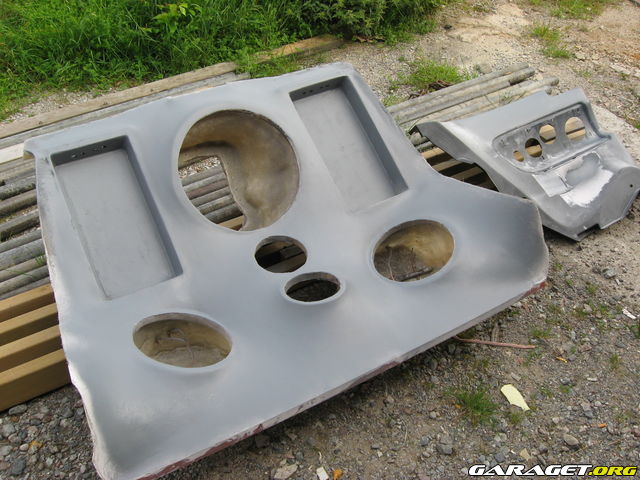

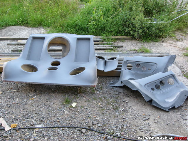

Uppdatering: Slipgrund
Jaha som jag sa för några dagar sedan så har jag varit hoss min lakerare och köpt slipgrund.
Som förra uppdateringen så har det tagit en del tid men det är inte mycket att se på
Jag använder mig av biltemas"proffs" spruta och tycker faktiskt att den fungerar riktigt bra smile
Här har jag lagt på första lagret
https://www1.garaget.org/gallery/archive/85994/450288_azrio7.jpg
Efter första lagret så har jag här fixat flera andra saker.
Hållarna för 6X9" är spacklade,slipade samt har nu slipgrund på
Dom två plastpanelerna som baslådan går ihop med är först slipade sen spacklade och sen grundade ( slipning och spacklingen var bara för att grunden ska ha något att fästa på )
Och så klart baslådan då cool
Så här är alla dom sakerna och dom har nu 3 lager grund, jag kommer inte att köra finslipningen det ska min lakerare göra sen
https://www1.garaget.org/gallery/archive/85994/450289_2g2ffj.jpg
Jag har fortfarande mycket kvar att göra före jag kan plasta in lådan i bilen.
Och en stor nyhet  Delarna från USA är nu i stockholmshamn !
så på måndag så har jag planerat att hämta dom, sen blir det många bilder och en utvärdering av hela importhistorien men det blir först på tisdagen :p så håll ut snart kommer dom big_smile

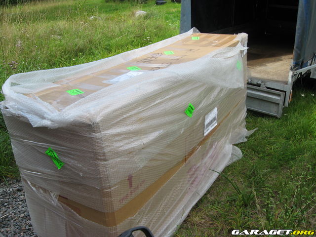

MEGA Uppdatering: Delarna har kommit och det ser inte så bra ut sad
Jaha vart ska jag börja.
Vi kan börja med tullningen...
Jag valde att tulla och frakta mina saker själv, det var ganska krångligt och en massa papper behövdes det tog ca 30 min att bara fylla i blanketten för import.
Kostnaderna blev ungefär som jag hadde räknat ut, fans inte så mång dolda avgifter och liknande.
Så tulla kan man göra utan allt för stora problem det tar lite tid men är inte allt för svårt.
Frakten...
Här fans det dolda avgifter kan jag ju tala om, hamnavgifter, säkerhetsavgifter, bränsle avgifter, lageravgifter ja en jefla massa avgifter. dom var nte på så mycket styck men när man lägger ihop alla så blev det någon tusenlapp extra hmm
Annars gick det ganska bra att hämta sakerna och dom var inte allt för skadade, paketet såg helt ut från utsidan.
Stora nackdelen med min frakt var
1. Det gick inte att spåra den under hela frakten
2. Frakten tog TVÅ månader, helt sjukt men sant
Bilder....
Vi kör lite bilder före jag skriver vad jag tycker om företaget
blir lättare att förstå varför jag tycker som jag gör om dom efter att ni sett bilderna

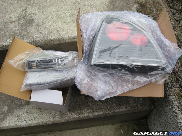

https://www1.garaget.org/gallery/archive/85994/455601_nfx65x.jpg
Woho här har jag fått hem paketet, ganska stort och tungt big_smile

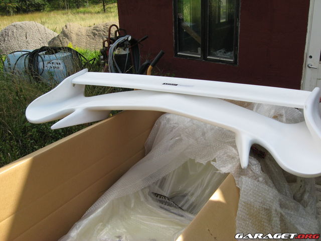

https://www1.garaget.org/gallery/archive/85994/455602_bud023.jpg
Humm detta är ingen bra start, det här är inte den vingen som jag beställde... dock så är den inte svår att bygga om men ändå!

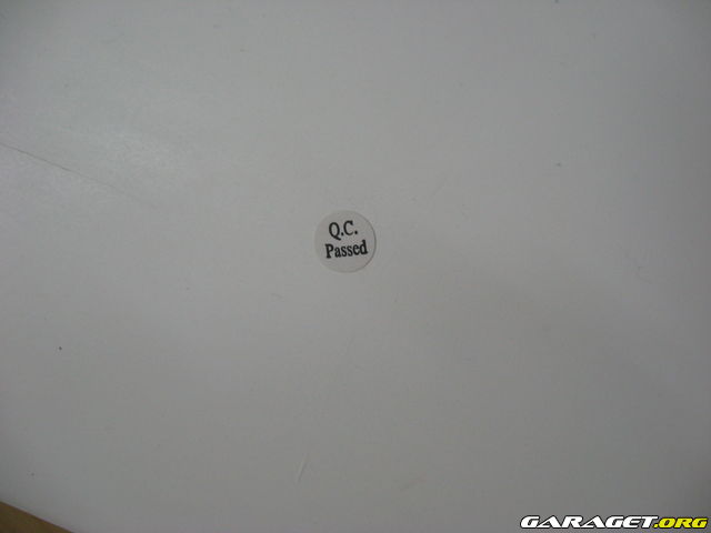

https://www1.garaget.org/gallery/archive/85994/455603_igs7zj.jpg
Det blev inte bättre yikes ... ok dom på bilden är som dom ska, men det saknas något. Mina clear corner lights saknas sad

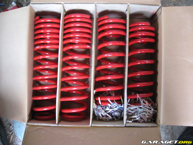

https://www1.garaget.org/gallery/archive/85994/455605_hp6zts.jpg
här är också allt bra smile sänkning på 55mm runtom

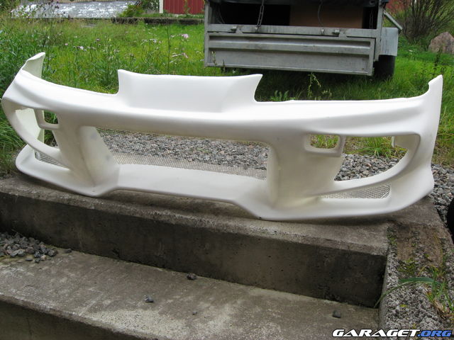

Fronten är nästan rätt, fel tillvärkare men designen är exakt lika tongue

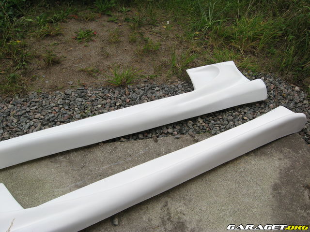

kjolarna är ok förutom att dom också är av fel märke

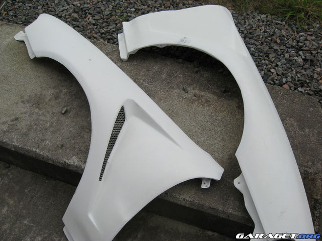

Skärmarna värkar OK , ända felet är att dom är ganska taskig kvalitet på men det går att fixa

kvaliteten och varorna är inte bra, som ni såg ovan så skickade dom fel saker... saker som ser nästan ut som dom jag beställde! hur fan kan man göra så ?
Sen att dom missade mina possitionsljus är ganska irriterande
Kvaliteten hadde jag inte räknat med att den skulle vara bra så den klagar jag inte på
så här får dom också 0 poäng

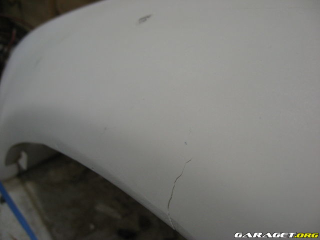

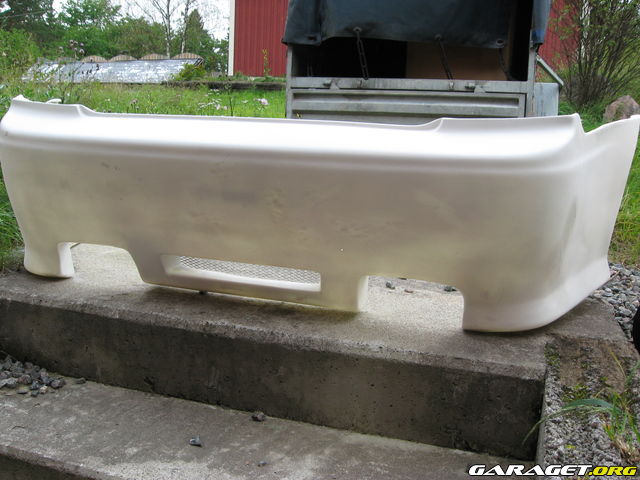

Tyckte att detta märke var ganska roligt, det kan inte vara svårt att komma igenom kvalitetskontrollen där inte tongue
Kolla alla märken samt sprickan man ser på bilderna
https://www1.garaget.org/gallery/archive/85994/455615_lgwmjn.jpg
från en anna vinkel, kolla även kanten helt ojämn tongue... aja inget som inte lite polyester och spackel fixar
