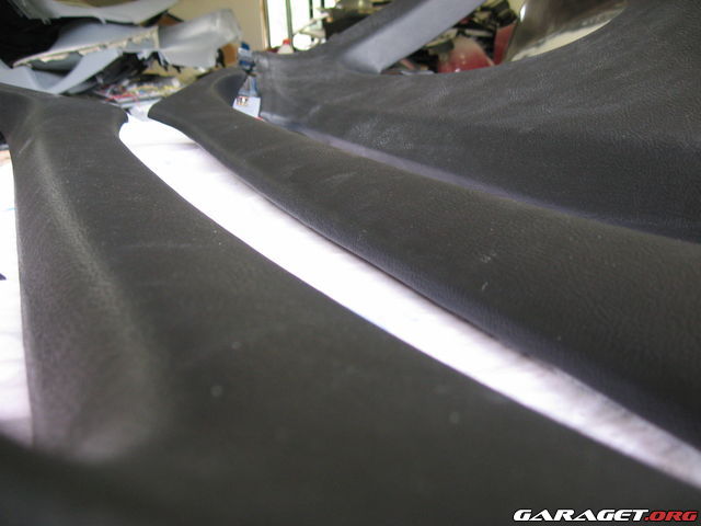

Uppdatering: mer klädsel
Ja nu har jag fixat dom två andra panelerna smile
jag gjorde precis som på a-stolparna, massor med värme och låta det ta sin tid.
Denna gånge testade jag att spruta limmet med en färgspruta, det fungerade bra att spruta på det och det gick åt mindre lim.
Det gick även ganska lätt att rengöra sprutan efter att jag var klar
MEN det gick inte så bra att klä! limmet släppte från tyget, kanske sprutade jag på för lite ? men det kändes som att limmet la sig ovanpå tyget på baksidan av vinylen istället för tränga in och fästa fast.
Jag fick det att fungera ändå men om det hadde varit med komplicerade former så kunde det blivit stora problem.
Det var någon som frågade mig vad jag använder för verktyg när jag klär med vinylen så kanske fler undrar ?
Iallafall så använder jag: Värme pistol, lim spruta/ pensel, smältlims pistol, sax och en riktigt vass mattkniv
det är det ända som behövs smile

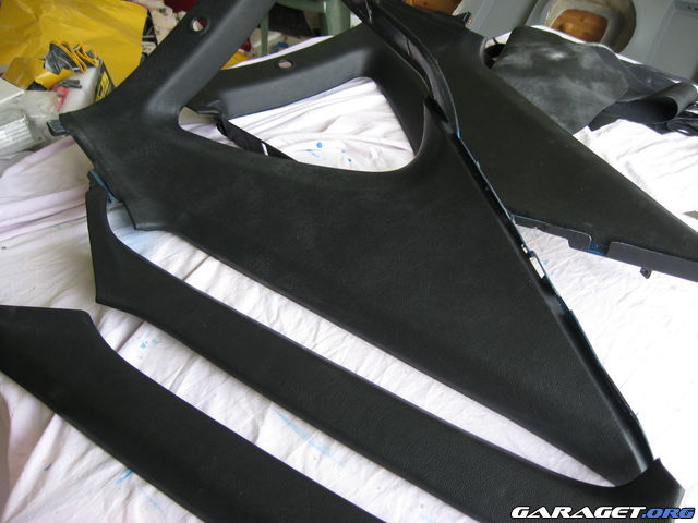

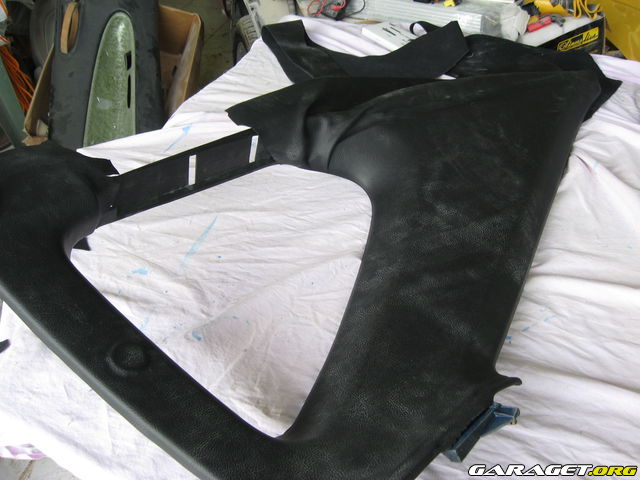

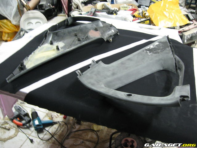

Jag började med att skära till vinylen så att det skulle bli så lite spill som möjligt
https://www1.garaget.org/gallery/archive/85994/473242_el8hat.jpg
sen efter att limmet hade torkat så skar jag till vinylen lite grovt så att den blev enklare att jobba med
https://www1.garaget.org/gallery/archive/85994/473243_gosjel.jpg
det är svårt att ta bilder på prosessen då alla ser lika dana ut tongue, men i storhet så handlar det bara om att värma, trycka dit, sträcka och repitera många många gånger.
dom veck som man ser på denna bild går enkelt att sträcka ut med lite värme
https://www1.garaget.org/gallery/archive/85994/473244_7uzxzs.jpg
färdiga resultatet cool
https://www1.garaget.org/gallery/archive/85994/473246_fvzpn1.jpg
en till bild, lite dammiga men mycket bra smile
https://www1.garaget.org/gallery/archive/85994/473247_c2s4c3.jpg

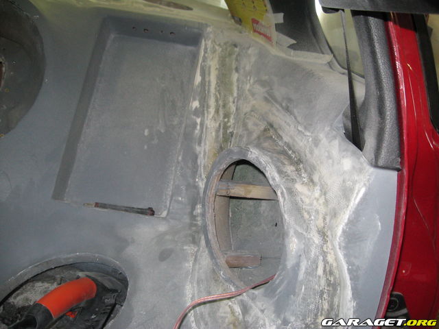

Uppdatering: Baslådan på plats big_smile
Ja som rubriken, jag har nu i helgen plastat in baslådan i bilen.
Det gick ganska enkelt och jag stötte inte på så många problem medans jag trixade in den i bilen.
Så nu sitter den där för alltid cool
Det är itne så mycket mer att säja så jag låter bilderna tala för sig själv och har du några frågor så tveka inte att fråga, jag svarar så fort jag kan smile
Jag satte dit den övre panelerna och sen åkte hatthyllan på plats, här stötte jag på mitt första problem man kan se på bilden att längst nere vid kanten mot hatthyllan så lyckades jag att skada vinylen.
Jag ska försöka laga det sen när allt sitter på plats

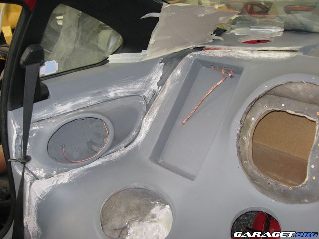

https://www1.garaget.org/gallery/archive/85994/477621_fuen28.jpg

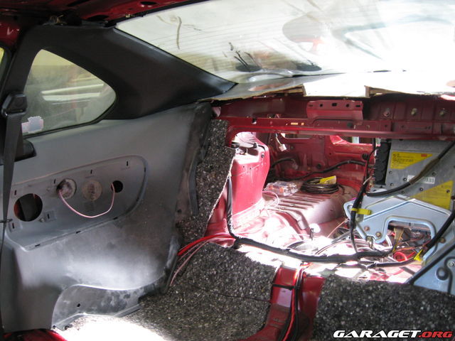

Sidopanelerna är nu på plats samt att jag har dragit alla kablar som jag inte kommer åt senare
https://www1.garaget.org/gallery/archive/85994/477625_1ntqfm.jpg
Efter att jag satte in stora lådan så kom nästa problem, passformen var lite kass så jag fick köra lite med en tryckluftsrasp
https://www1.garaget.org/gallery/archive/85994/477629_56890k.jpg
jag satt dit trälådan och la dit en tjock sträng av pl400 och drog sen ihop lådorna = nu sitter dom där för alltid wink
https://www1.garaget.org/gallery/archive/85994/477632_grul3a.jpg
slipade alla ytor som ska plastas så att polyestern får bra fäste
https://www1.garaget.org/gallery/archive/85994/477638_h1heon.jpg
nu sitter allt där för alltid big_smile.... jag använde glasfiberväv som jag fäste med tejp och sen plastade jag på det smile
https://www1.garaget.org/gallery/archive/85994/477642_mvajk5.jpg
Så som jag har nämt redan, allt sitter nu fast och inget kommer att gå att ta loss igen utan att såga sönder dom tongue
Så jag hoppas att allt är som det ska tongue
Det var allt för nu ös på med frågor och kommentarer nu cool

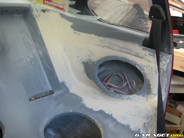

https://www1.garaget.org/gallery/archive/85994/483194_lvcmdc.jpg
Ett lager spackel mång fler behövs innan det blir bra
https://www1.garaget.org/gallery/archive/85994/483195_737thm.jpg
